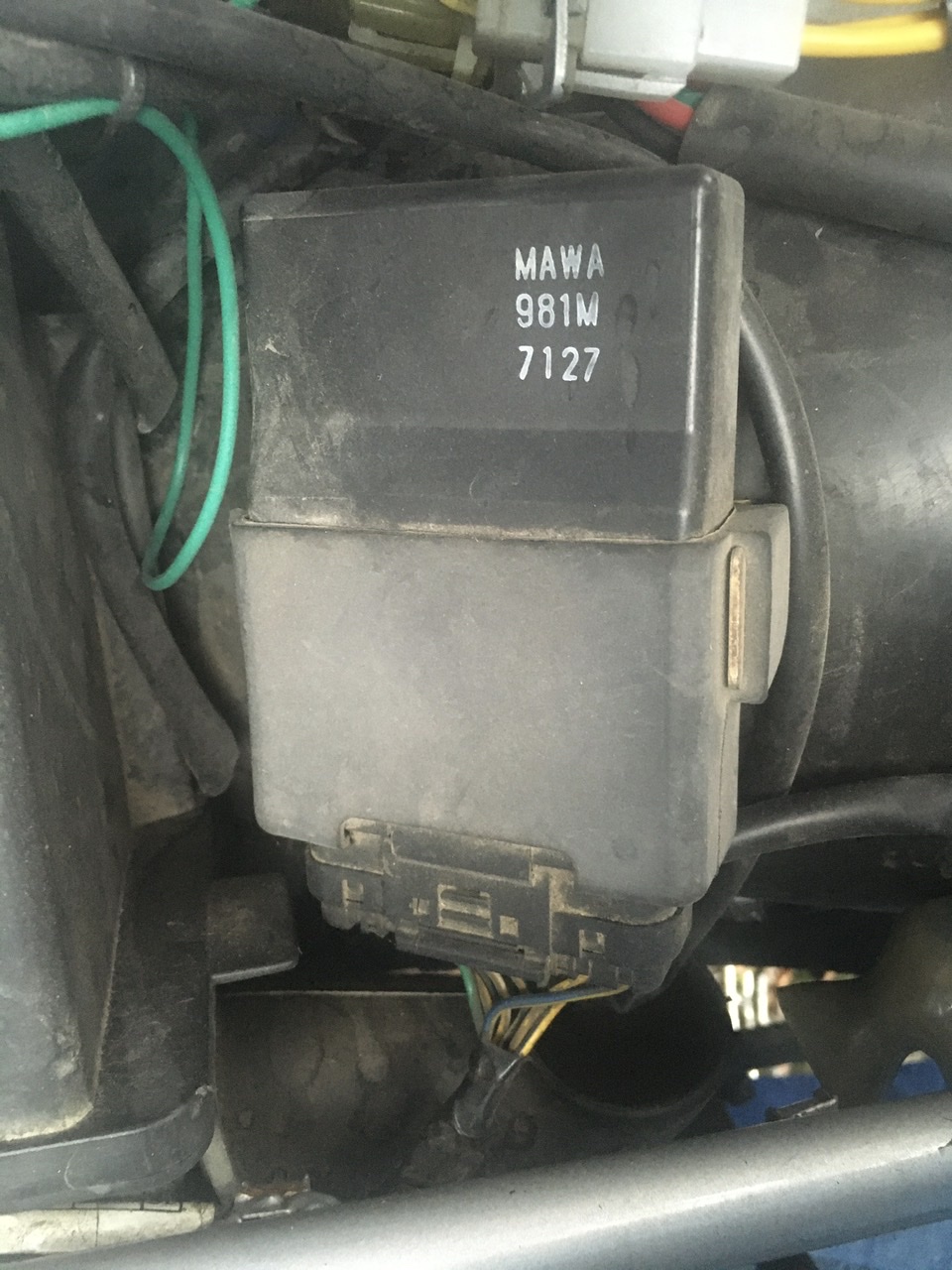

Bonjour je continue la découverte
Qu’Est-ce que ce cdi mawa 981m?
C’est une pièce d’origine ?
C’est cdi classique ou un boîtier du genre ignitec ?
Mawa 981m
Mawa 981m
T@ PD10 1997
Tanwal
Messages : 681
Re: Lola PD10 97
Message par Tanwal »
Hello, sur les pd10, tu ne trouveras pas de CDI. C'est un TCI. Plus fiable que les CDI.
Twins: un flat et v52
Re: Lola PD10 97
TCI à partir de 96 T@ et @T.
Par contre je n'aime pas beaucoup le fil vert qui traine...
Je sais pas encore ce que ce fil vert alimente
Il vient du + batterie
À priori c’est pas la prise gps, ni la prise allume cigare 12v, ni le connecteur de chargeur... peut être les longue portée ? ou le led ventilé?....
En tout cas plusieurs porte fusibles !
A suivre !
