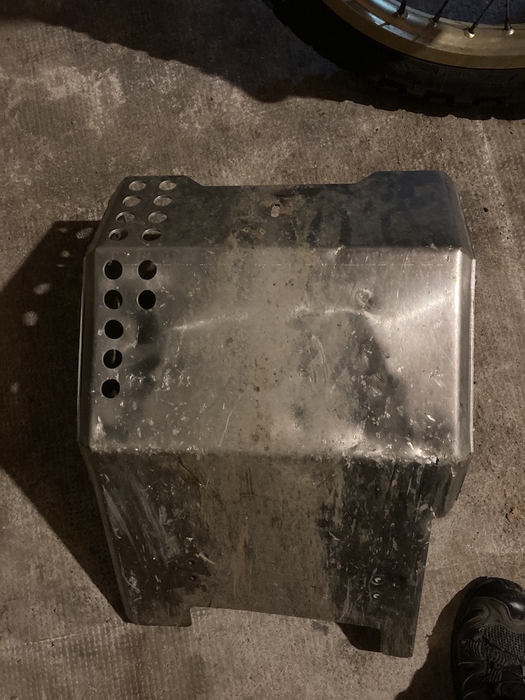

Depuis le temps que j'en voulais un ! J'ai enfin viré le sabot plastique de la T@ pour le remplacer par un sabot en alu. On en trouve très peu pour T@ 87-88, et c'est souvent moche et hors de prix (plus de 200€). J'avais acheté un sabot de RD03 mais que je ne suis pas parvenu à adapter de manière satisfaisante, je l'avais donc mis de côté, je voulais du plug and play.
J'ai découvert que motoboxer, qui est bien connu ici, faisait un sabot, dont personne n'a encore parlé ici si je ne m'abuse.
119€ + frais de port 13,75 = 132,75€, ça va encore, je l'ai commandé. https://www.motoboxer.net/protection-moto/sabot-moteur/
L'épaisseur est de 3 mm.
On note qu'à la différence de la plupart des sabots, les trois parties sont assemblées par des vis et non soudées ensemble, ce qui explique probablement le prix inférieur à la moyenne. Cela dit ça ne devrait pas être moins résistant. Question design, c'est évidemment subjectif. En ce qui me concerne, sans trouver ça extraordinaire, je trouve que c'est pas mal.
J'ai envoyé un mail à Philippe pour m'assurer qu'il se montait bien sur une T@ 87-88 et après sa réponse rapide, j'ai commandé dimanche soir (le 19). Reçu ce matin (le 23) : impeccable :premier.
A l'ouverture ça a l'air solide et bien conçu.
L'état de surface en revanche est très moyen avec des griffes un peu partout (en ce qui me concerne ça ne me gêne pas, ce n'est qu'un avant goût de son état futur :mrgreen:).
En terme de fixation, il reprend les 3 points de fixation d'origine : sur le cadre derrière la roue avant, et sur les pattes gauches et droites, juste en dessous des carénages. La vis du dessous et celle de l'arrière gauche (à côté du sélecteur) sont abandonnées et remplacées par les pattes de fixation visibles sur les photos.

Malgré ces quelques petits points, je suis content d'avoir enfin un sabot alu et je trouve que ça rend bien sur la machine !

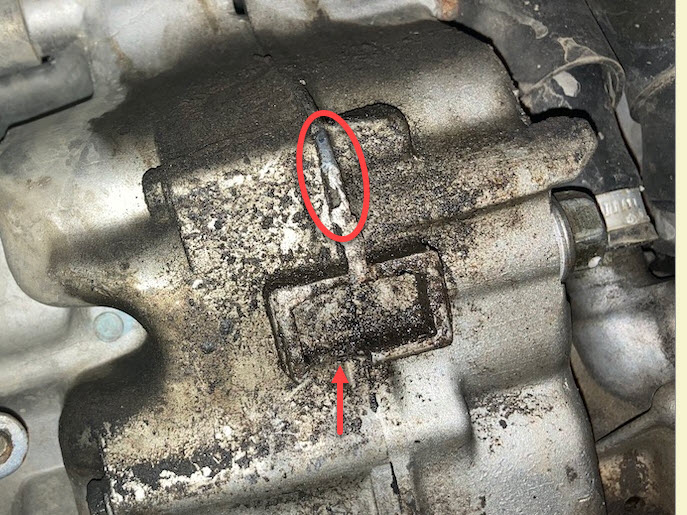

Par contre, j'ai remarqué que j'avais une zone un peu grasse sous le moteur.
J'ai crié victoire trop vite et le carter a pris un coup ? Ou c'est normal à cet endroit ?
Re: [TEST] - Sabot Alu T@ 600 Motoboxer
Faut nettoyer et rouler sans sabot pour voir d'où ça vient.
On dirait qu'il y a une zone de couleur différente à l'avant, au niveau des 2 plans de carter, touchette ?
Le rectangle pour le "cric", manque-t-il un morceau à l'ar, peut-être un effet d'optique, ou c'est comme ça d'origine, je ne sais plus ...
Tu pourrais tout nettoyer et refaire la photo.

En tout cas y'a pas beaucoup d'huile, ça peut venir de n'importe où ailleurs, couvre culasse ...

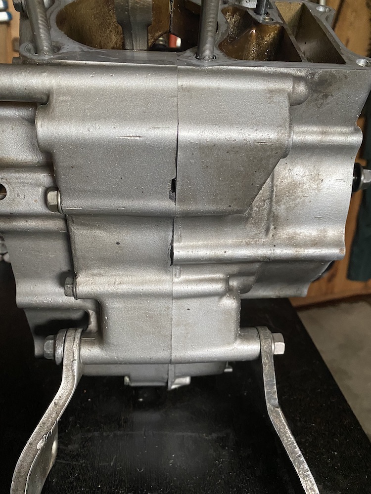

Bon, nettoyage effectué, il y a clairement des morceaux de carter qui sont cassés. C'est grave docteur ?
Je ne sais pas si c'est antérieur à mon utilisation du sabot ou pas par contre.

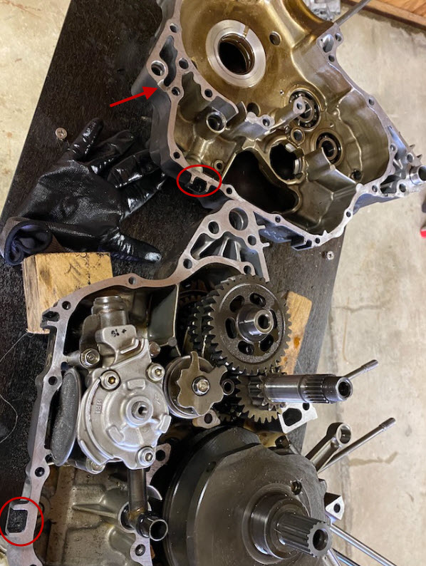

L’échancrure à l'avant, je crois qu'elle est normale, c'est pour séparer les demi-carter lors du démontage.
J'ai quand même un doute sur sa position (vu du dessous il y a un effet d'optique) @Tennophil pourrait nous confirmer, il a un moteur ouvert sur l'établi.
Par contre on dirait quelle a déjà servi (ton moteur a-t-il déjà été ouvert ?)
Pour le rectangle où on place le cric, peut-être juste une maltraitance lié à un levage un peu à la barbare d'un ancien propriétaire ou mécano.
Je ne pense pas que avec ton sabot alu ça ait pu faire ça. Ou alors tu dois avoir un sacré impact à cet endroit dans l'alu. Ça doit pouvoir se vérifier. A moins que ton sabot n'aille pas jusque là ?
A ta place, je dégraisserais bien partout et roulage. Pour voir si des traces d'huile réapparaissent qq part.
P.S.sur cette photo de Tenno on voit bien l'échencrure pour séparer les 2 demi-carter (en haut à gauche de la photo), et les 2 demi-rectangle pour le levage
demi-carters Transalp Tenno.jpg (134.78 Kio) Vu 13147 fois

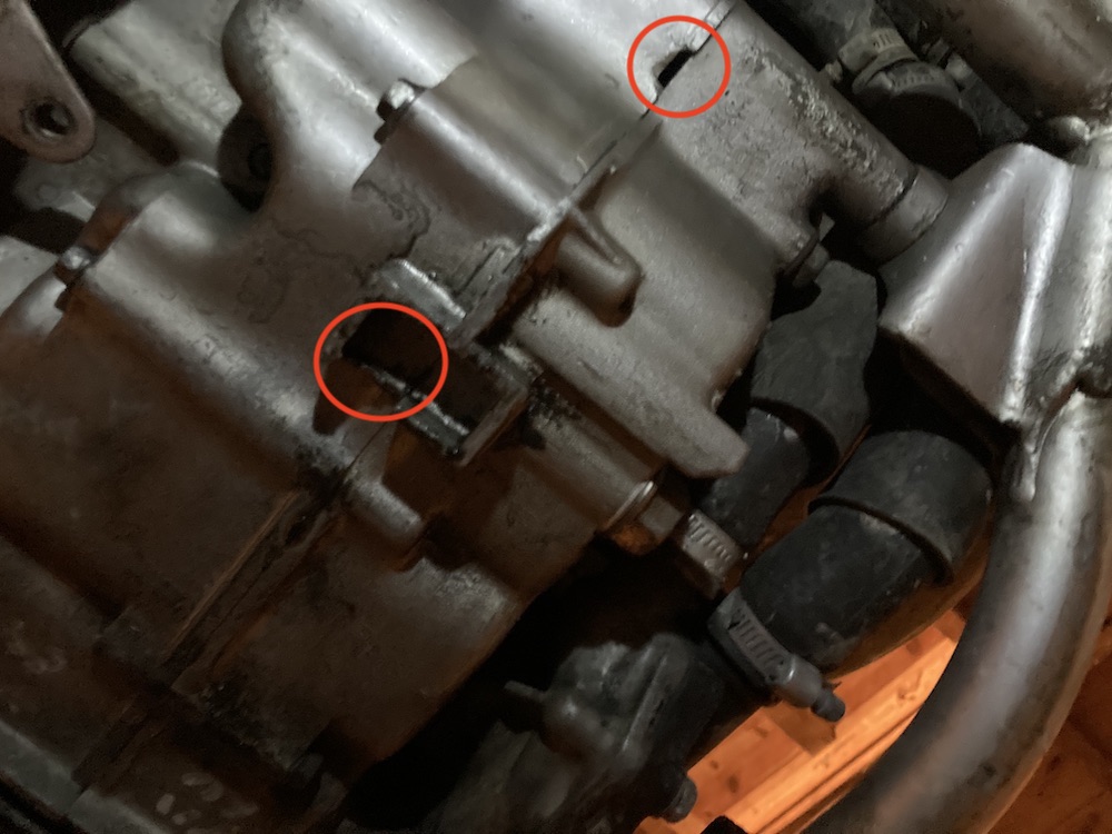

10 nov. 2020, 13:05
Doute confirmé, l'échancrure avant pour ouvrir se situe plus haut, presque à la base du cylindre.
Mais ce n'est pas une cassure car en fait il y a une échancrure dessous, une devant et une derrière.
Là on voit bien l'échancrure de devant.

Top ! Tout va bien pour mes carters alors :)
Merci pour les infos détaillées !
