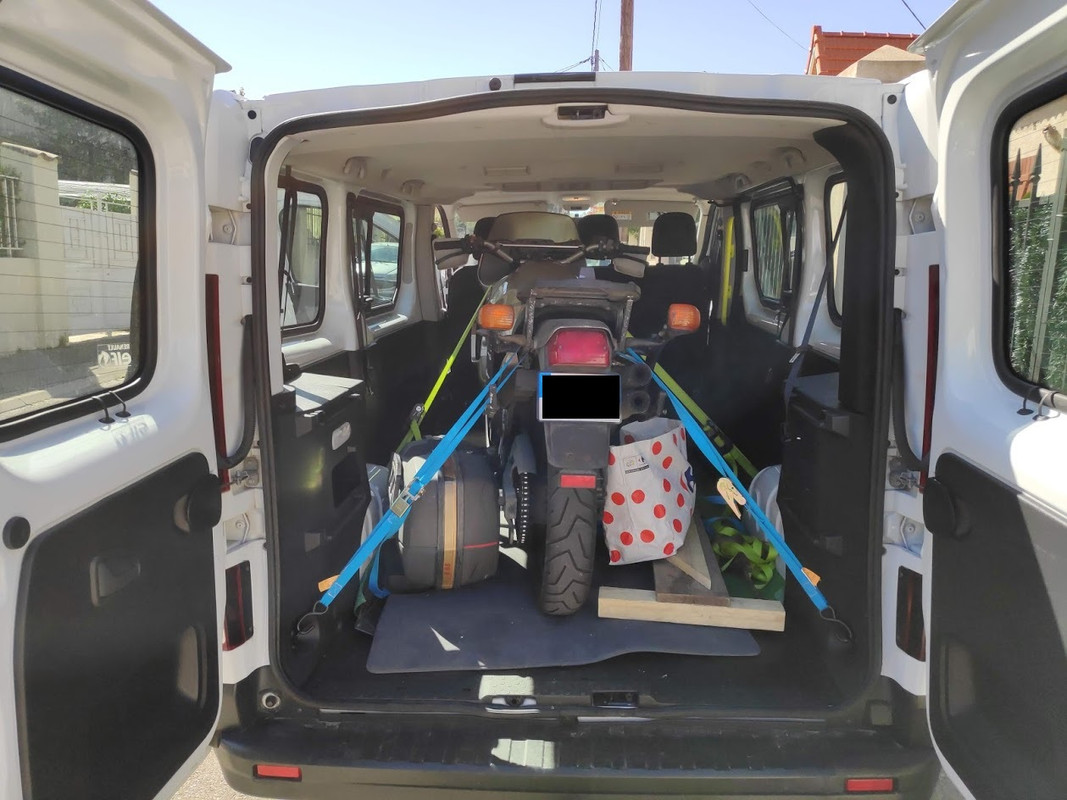

Je l’informe que je veux sa moto, et on conviens des modalités. Ha oui, petite précision, la vente doit se faire le lundi car après il part, ça sera compliqué aussi un autre jour car j'ai 4h de route :o :D

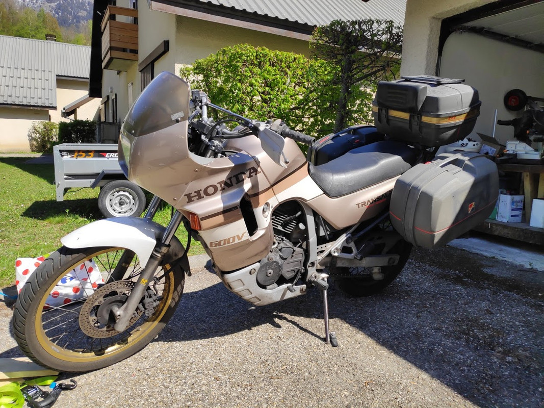

Je démonte les sièges du Trafic, et hop je me casse chez mon frère qui habite à mi-trajet pour crécher la nuit . Ma femme comprends pas trop et me demande ce que c'est que ces connerie :lol: :lol: :lol:
J'arrive chez le vendeur, on discute de la moto. c'est conforme à mes attentes. :)
Il me confirme ce qu'il m'a déjà dit, hormis des pneus et une vidange il n'y a rien fait depuis 4ans qu'il l'a. Mais j’étaie au courant donc rien à dire.
Il la démarre au premier coup de démarreur, elle tourne rond :love:
Bref je ne m'éternise pas, je la charge et en avant.
Arrivé chez moi:
Bon alors pour faire simple, je pense que la moto n'a pas était nettoyée depuis au minimum 2014. Elle à dormi dehors sous le soleil de Marseille donc les plastiques on bien ramassés.
La moto à du vécue, elle à vue le goudron, et plusieurs fois :lol: Mais des petites chutes. rien de violent visiblement au premier regard.
Le kit chaîne aussi à du vécu, surement pas vue de graisse depuis 5 non plus lui :o

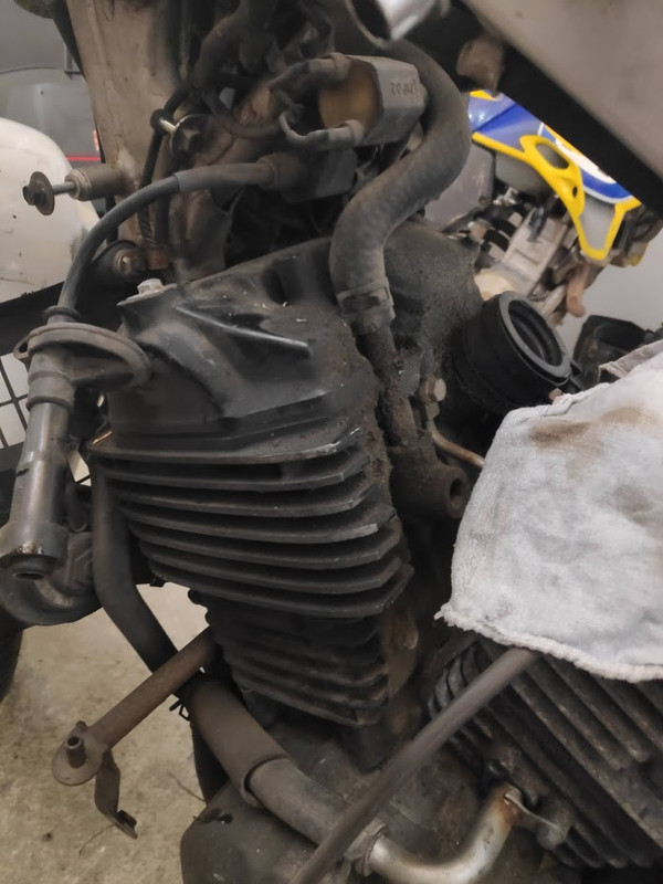

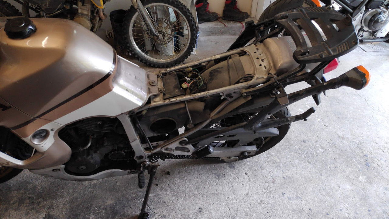

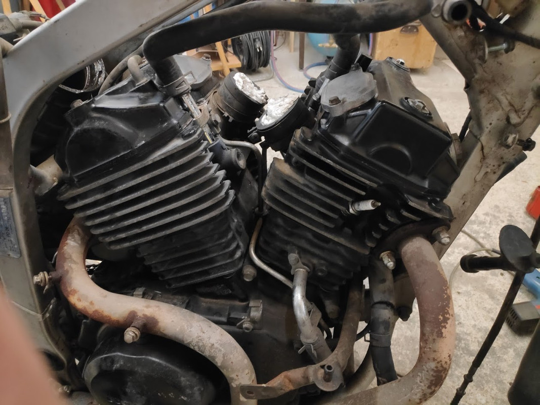

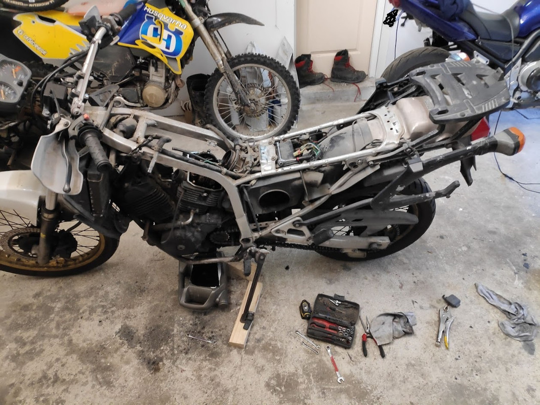

Je vire quelques carénages, pas de mauvaises surprises:
J'attaque le démontage du filtre à air, non sans appréhension vue l'état du reste de la moto :whistle: C'est finalement très correct!

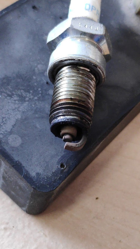

Je démonte une des 4 bougies pour voir la tronche de la carburation: pour une meule de 31ans c'est pas pire !!! :love:

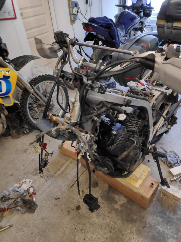

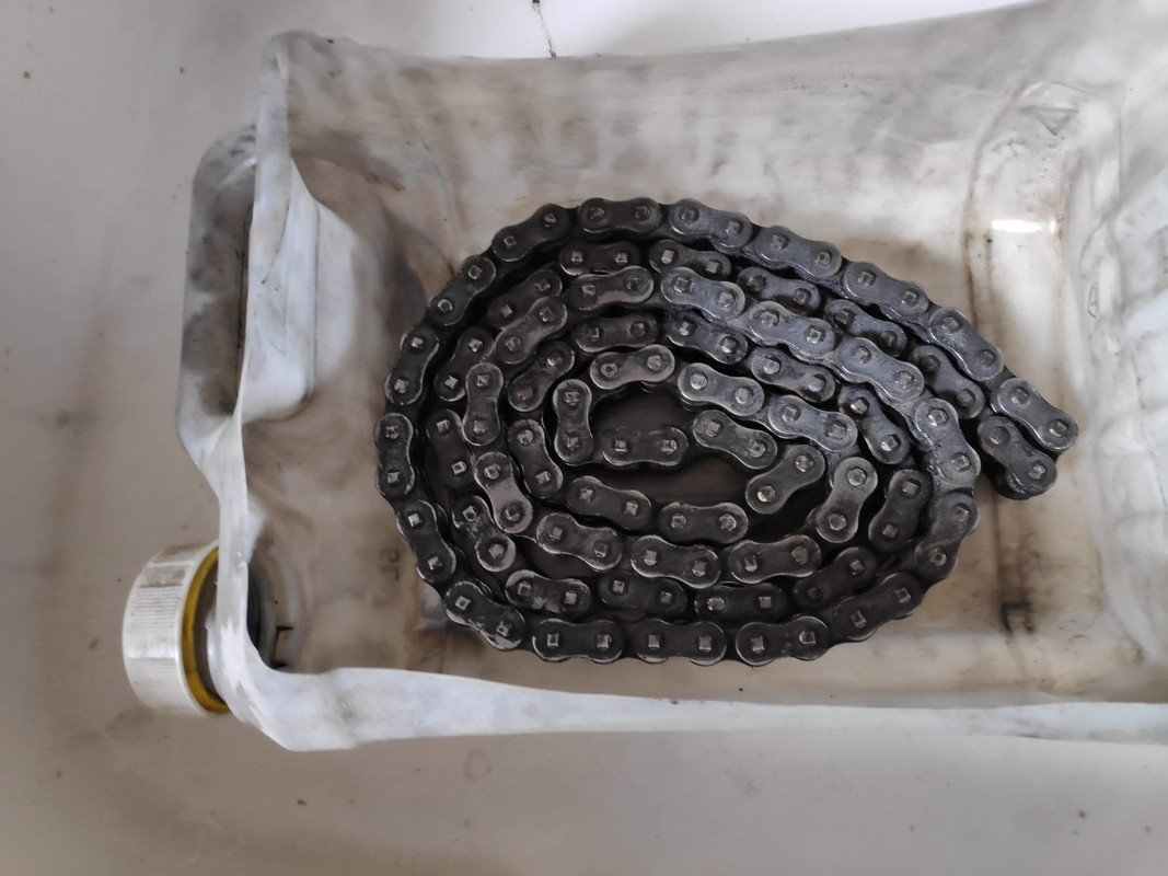

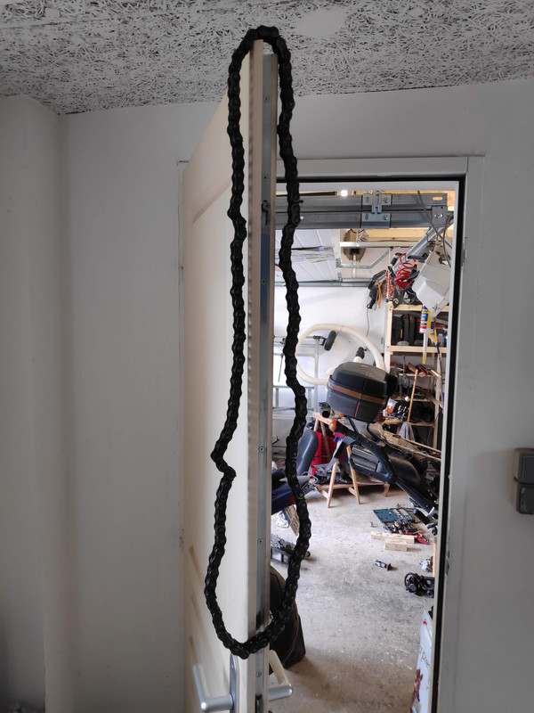

Ensuite foutage à poil car y a un truc hyper important à vérifier, les tendeurs de chaîne. Je vais vite savoir si la moto a 44.000km ou bien plus.
Si les chaînes sont à remplacer c'est une mauvaise nouvelle car ça coute cher et surtout ça voudra dire que le moteur est bien plus borné que ce que le compteur indique.
Mais j'ai déjà mon idée. Toute la visserie du moteur semble intact et de première monte.
Les têtes de visses pour certaines semble ne jamais avoir étaient démontées et les joints du moteurs sont des origines. Tous semble bien à sa place. Cette moto a était très peut bricolé c'est certains.

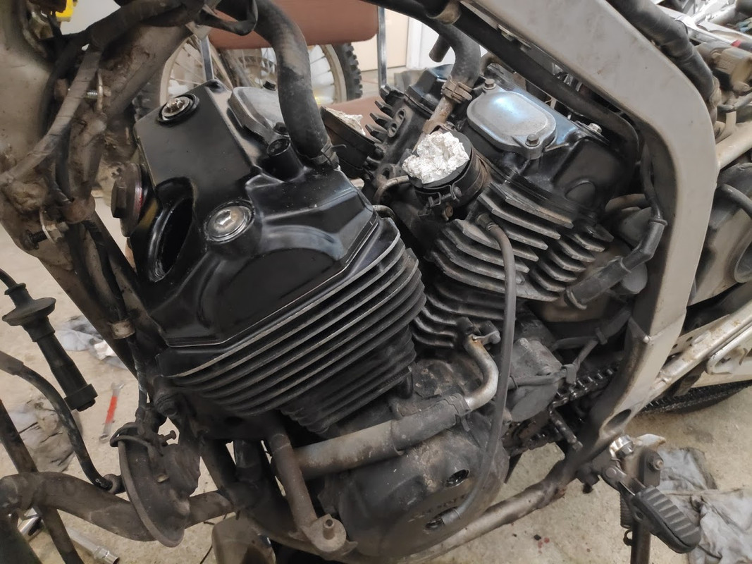

Dépose du réservoir, carburateur, boîte air. vidange du LDR.
dépose du cache culbuteur

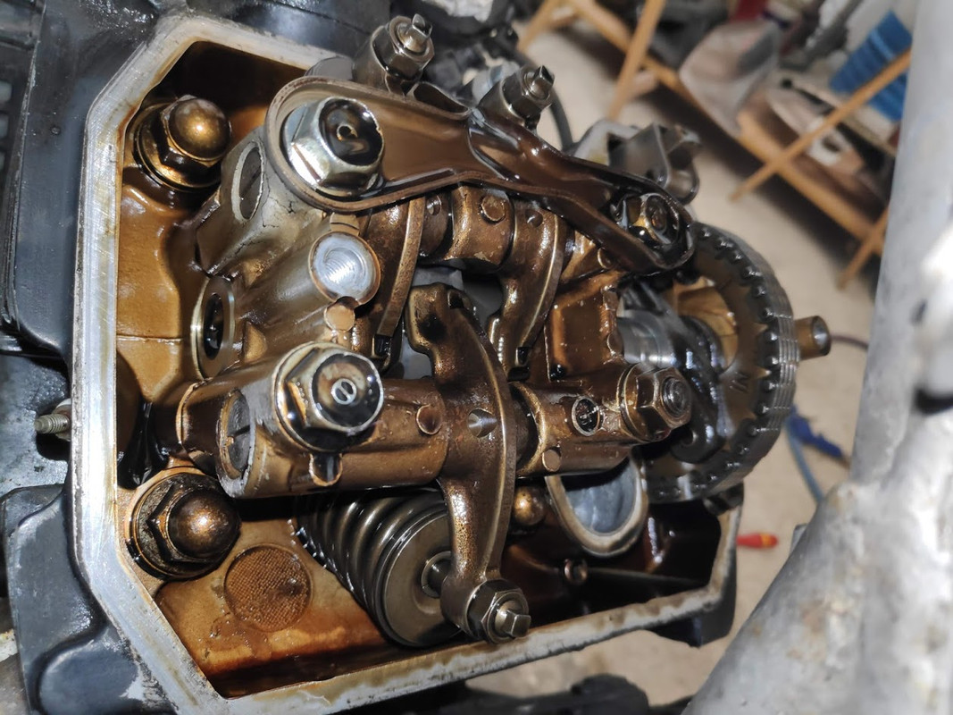

Je mesure le repère de tension du cylindre arrière. La revue indique que au dessus de 7mm faut remplacer les chaînes. Le mien est à 4mm.
Ouf, tout va bien. :respect
On ne se rends pas bien compte, mais le haut moteur semble "neuf" aucuns jeu dans les culbuteur, pas d'usure visuelle. Le moteur moteur semble vraiment bien.

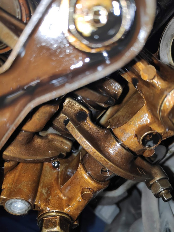

J'ai fait un peu de nettoyage, contrôle des 2 chaînes de distribution, réglage du jeu aux soupapes et remontage des caches culbuteur.
houuuu c'est pas beau tout ça:
Un coup de spray magique et de pinceau pour nettoyer
Les 2 caches culbu déposé. La deuxième chaîne est moins bonne, mais largement bonne. 4.5mm pour 7 maxi.
de plus près:

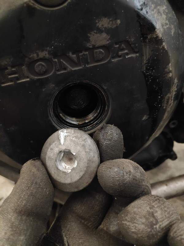

Ensuite, tentative de démontage du gros bouchon de la trappe de visite pour accès au villebrequin. Ce fut un échec, l'emprunt 6 pan ayant décidé de se suicider malgré l'emploi d'une douille facom de très bonne qualité ...
complétement foirée... C'était serré à mort. j'ai du sortir mon plus beau burin, mon plus beau marteau et zou, il est venu. mais maintenant faut que je trouve une solution de remplacement
nettoyage des 2 caches culbuteurs:
Remontage des caches culbuteur, avec un peu de pâte à joint ( loctite 518 ) normalement y a pas besoin vue le joint caoutchouc, mais j'en ai mis quand même. Je ne suis pas sensé le re-ouvrir avant très longtemps,
donc autant être sur que ce soit parfaitement étanche.

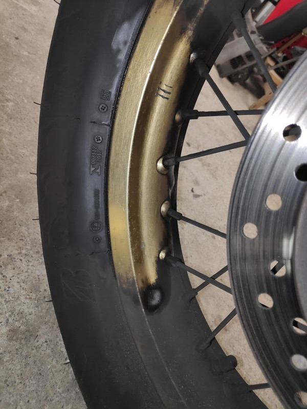

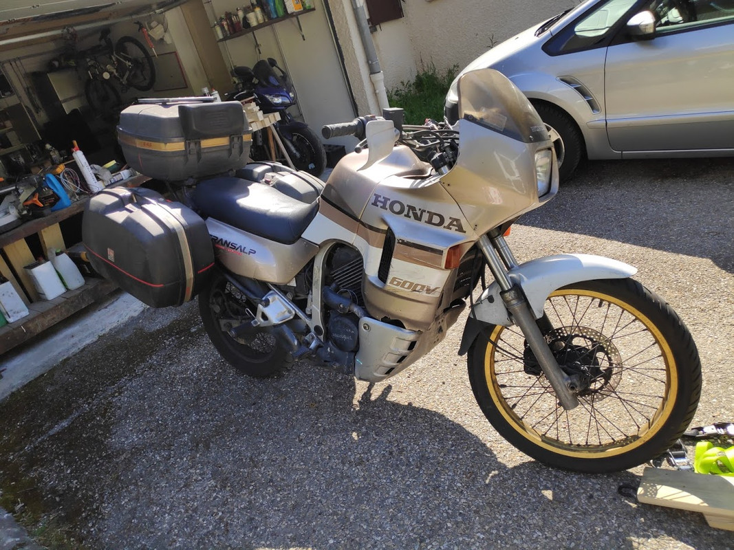

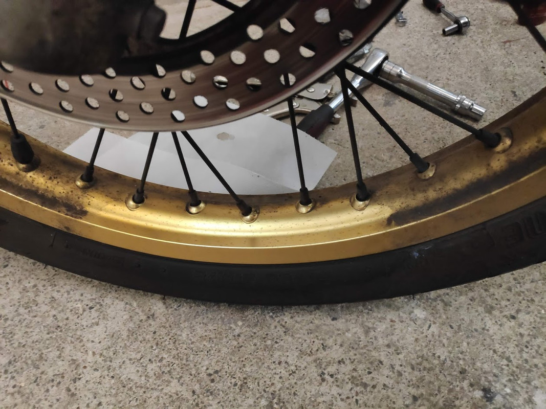

Nettoyage d'un bout de jante avant pour voir la couleur jaune
Mince finalement la jante arrière aussi est doré ... :o

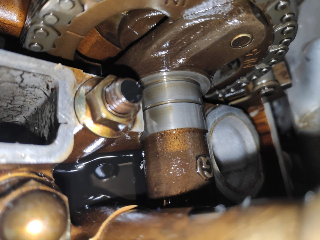

Maintenant un peu de blabla sur la mécanique. Pour le jeu aux soupapes ils préconisent dans la RTM 0.10mm à l'admission et à l'échappement. pour le model suivant c'est 0.15 et 0.2mm.
Sur ma moto 4 soupapes sur 6 avaient un jeu insuffisant, 0.05mm.
ça confirme ce que je sais du jeu aux soupapes, bien souvent il a plutôt tendance à diminuer qu'a augmenter. Matage du métal, enfoncement du siège de soupapes, ... :respect
Et d'un autre côté 0.1mm recommandé ça fait vraiment pas beaucoup je trouve. j'ai donc mis un "gros" 0.1mm, plutôt 0.12 en fait.
Simplement car avoir un peu de jeu, à part faire un léger bruit de cliquettement ça n'abime rien du tout, alors que trop serré ... bonjours les dégâts ... :pt1cable:

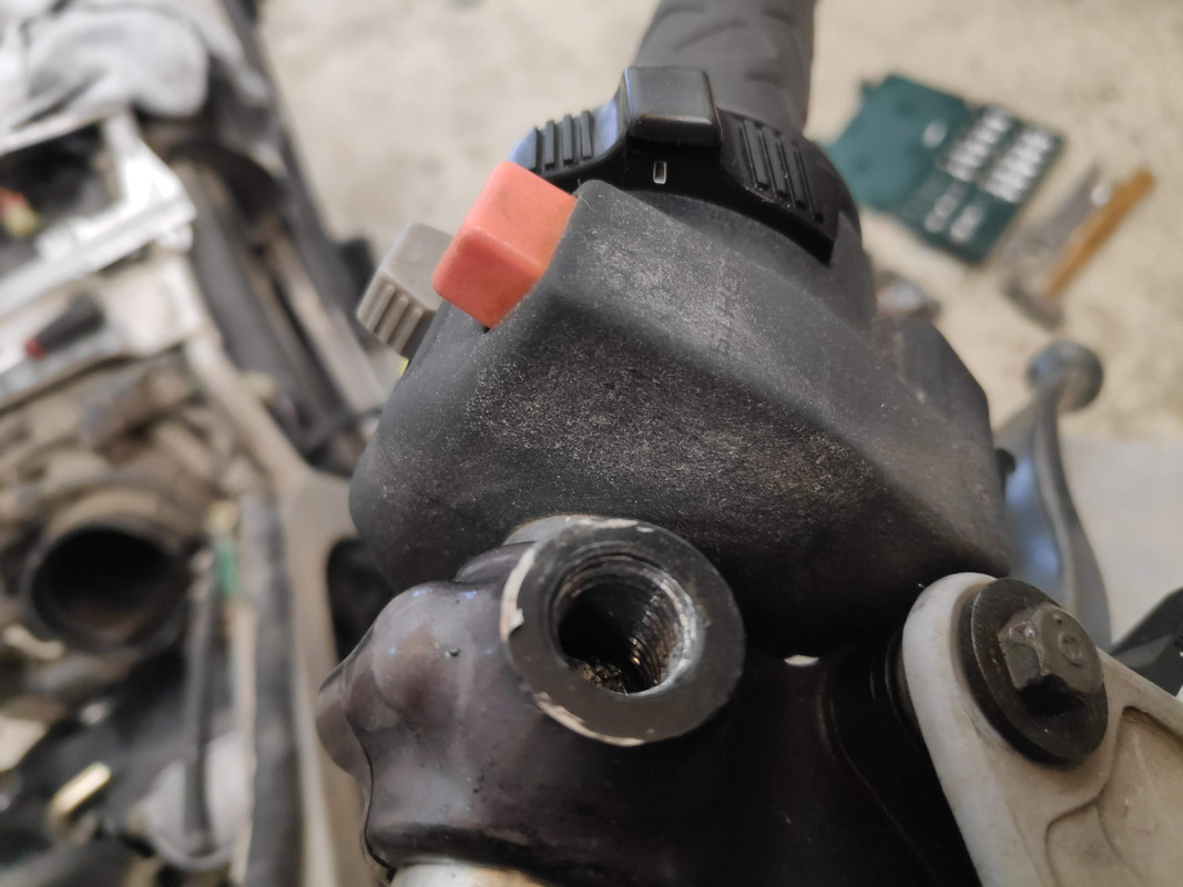

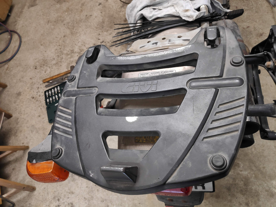

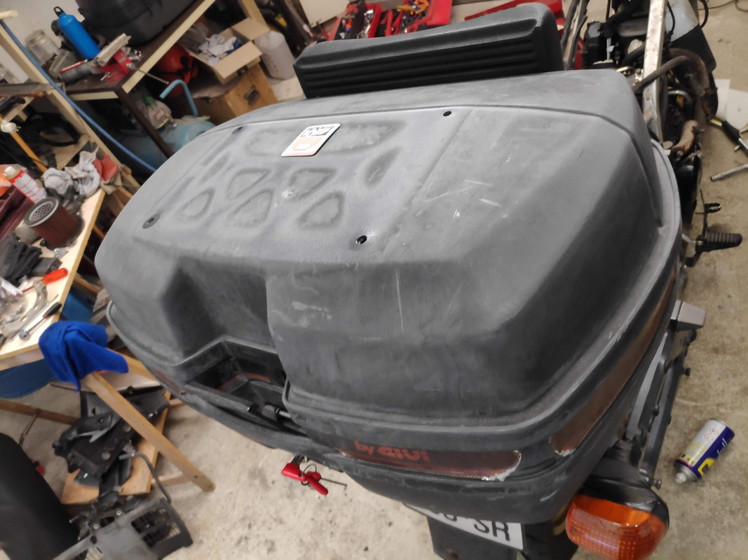

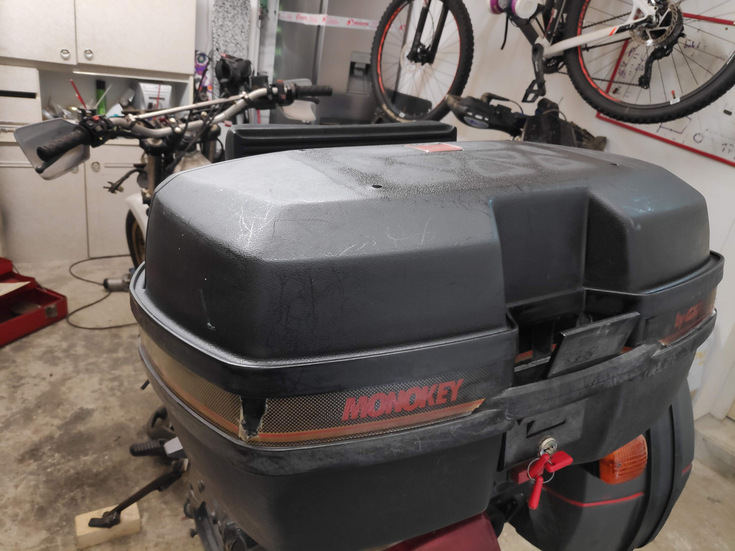

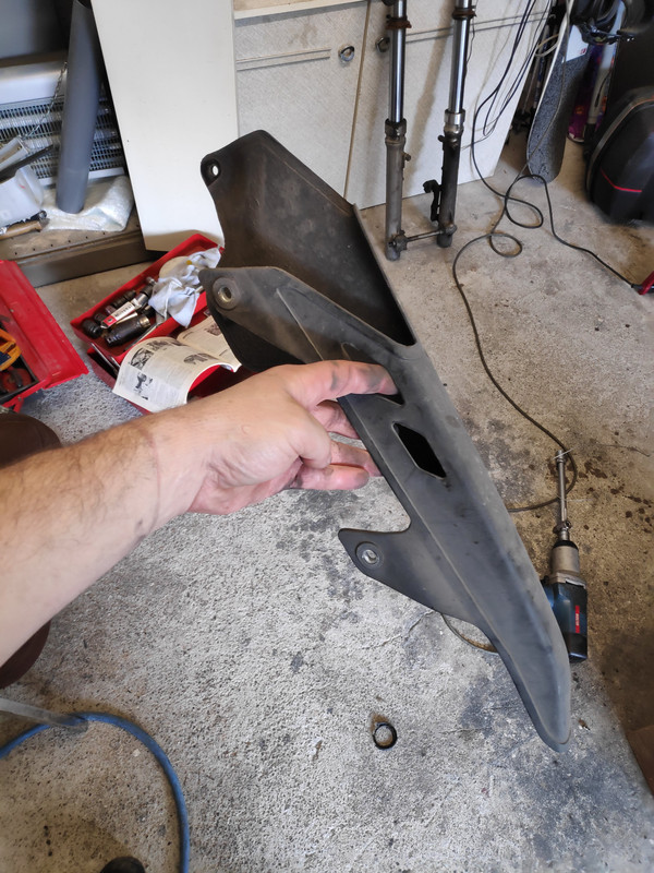

J'ai attaqué un peu de cosmétique, après tout ce temps passé sous le soleil un constat s'impose, y a des plastiques qui ont vraiment pris cher. :evil:
commodo, et encore ça c'est après avoir passé un coup de bombe "rénovation plastique" ... :(
Le porte bagage:

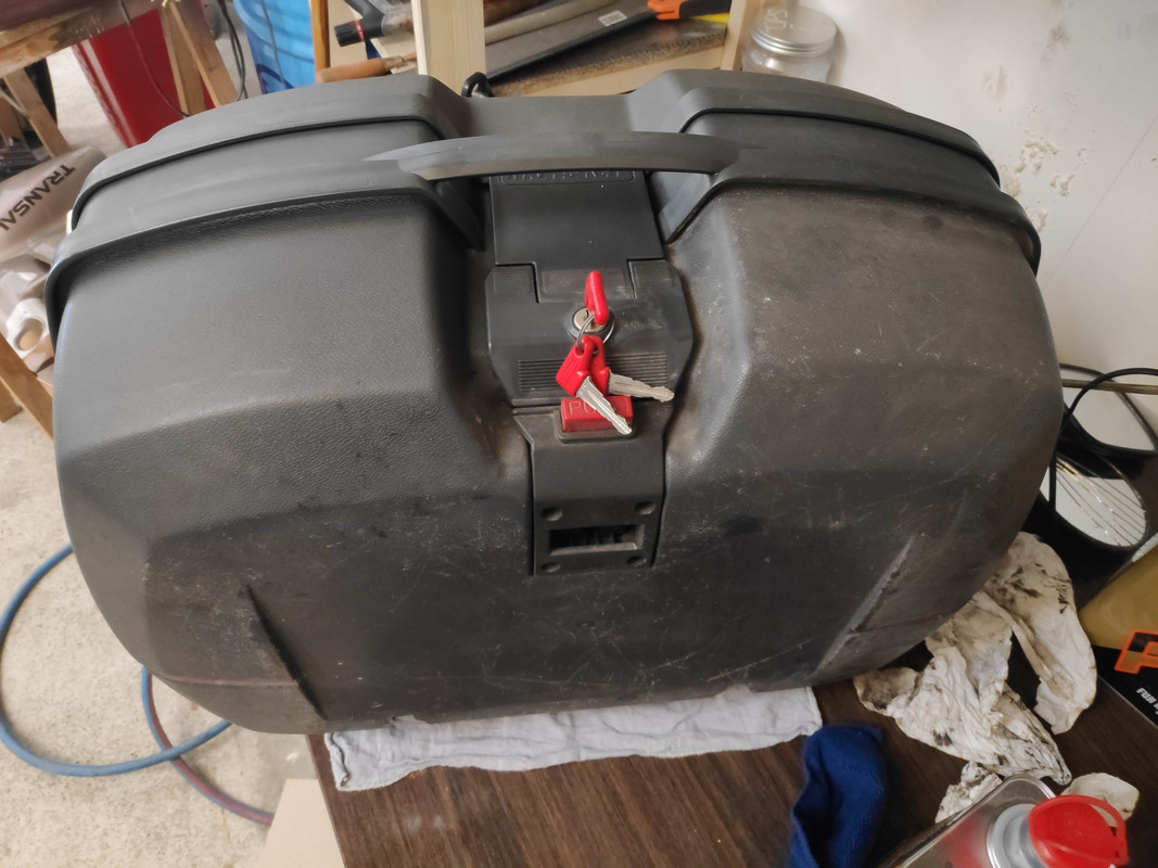

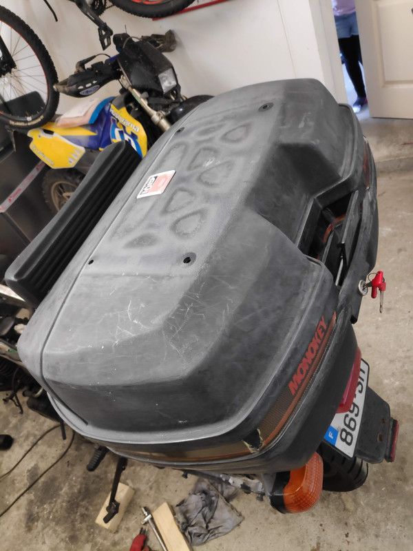

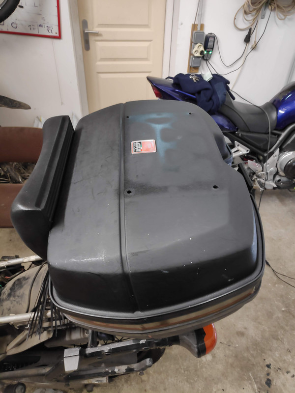

le Top case, mais les valises c'est la même chose:

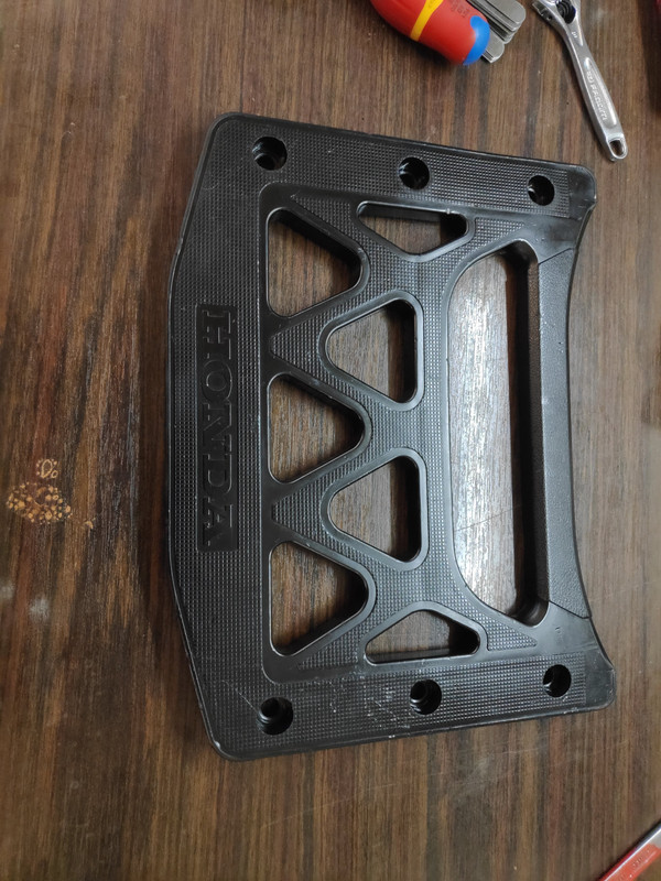

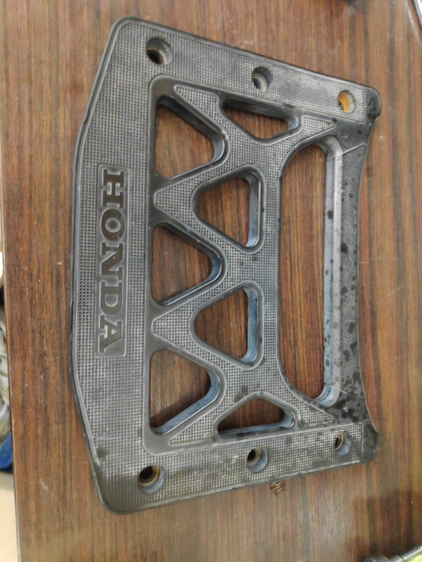

Le support qui va sur le top case:

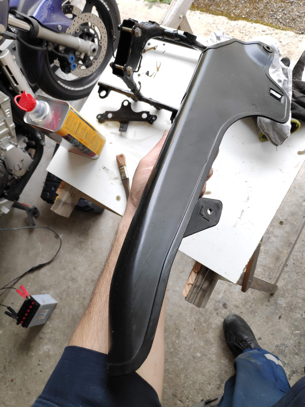

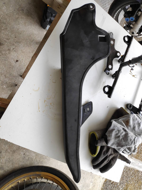

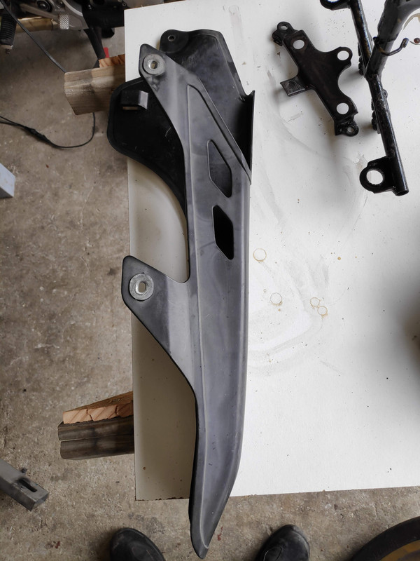

Bon et maintenant j'en fait quoi de ces trucs moche ? j'ai cherché sur le net, et j'ai finalement trouvé LE produit sur des forums de detailling.
C'est limite un produit miraculeux, il rénove le plastic et les peintures comme aucuns autre.
Mais surtout c'est un effet " permanent". Rien à voir avec les bombes de rénovateurs de supérettes ou l'astuce du WD40 qui graisse seulement la surface et qui redeviennent tout moche au premier rayon de soleil ou nettoyage venu . Le produit c'est du polytrol de chez owatrol .

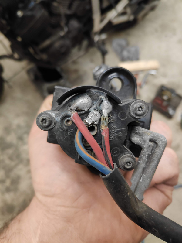

Commodo pendant/après traitement:
top case, ça ne rends pas bien, mais en vrai la différence est bien visible
Valise, à gauche c'est traité, à droite non

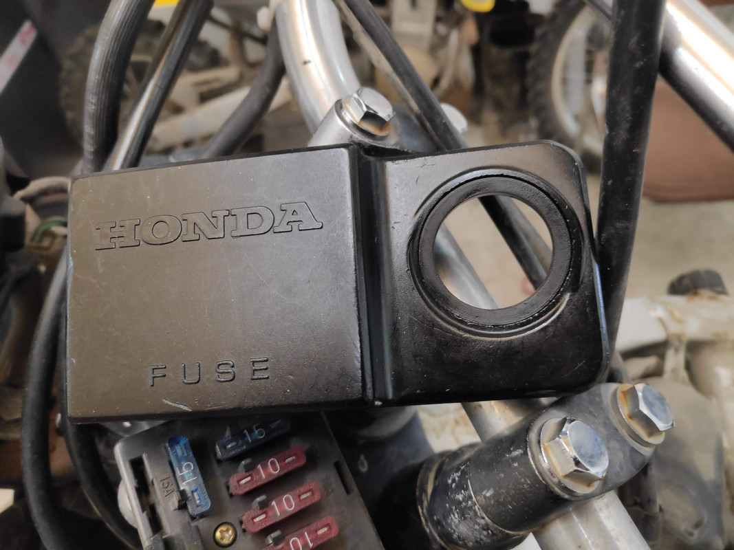

Le cache fusible, c'est simple on dirai qu'il est neuf pendant/après traitement
Idem pour le support qui va sur le top case:

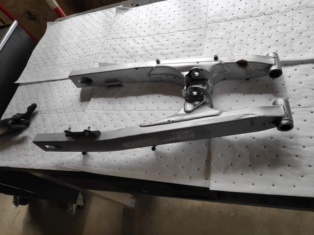

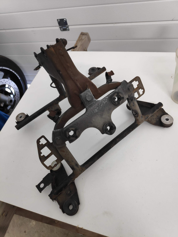

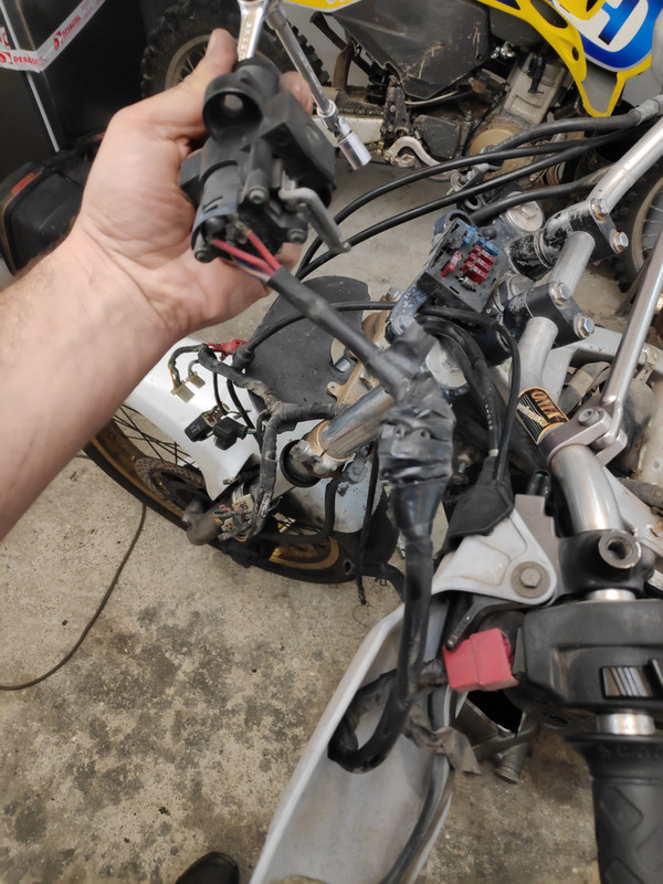

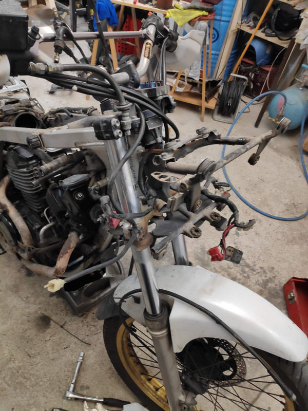

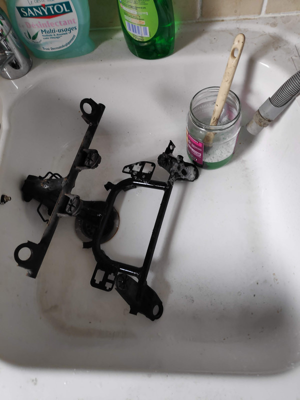

Ensuite j'ai attaqué à désosser l'avant. L’araignée est bien rouillée en surface, ça ne me plait pas.

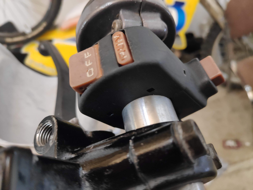

Je tombe le neiman, c'est le seul truc bricolé que j'ai trouvé pour le moment. Et c'est sacrément mal fait... soudure à l'arrache et sucre pour la jonction...
Effectivement c'est rouillé, et pour changer c'est aussi sale. thx

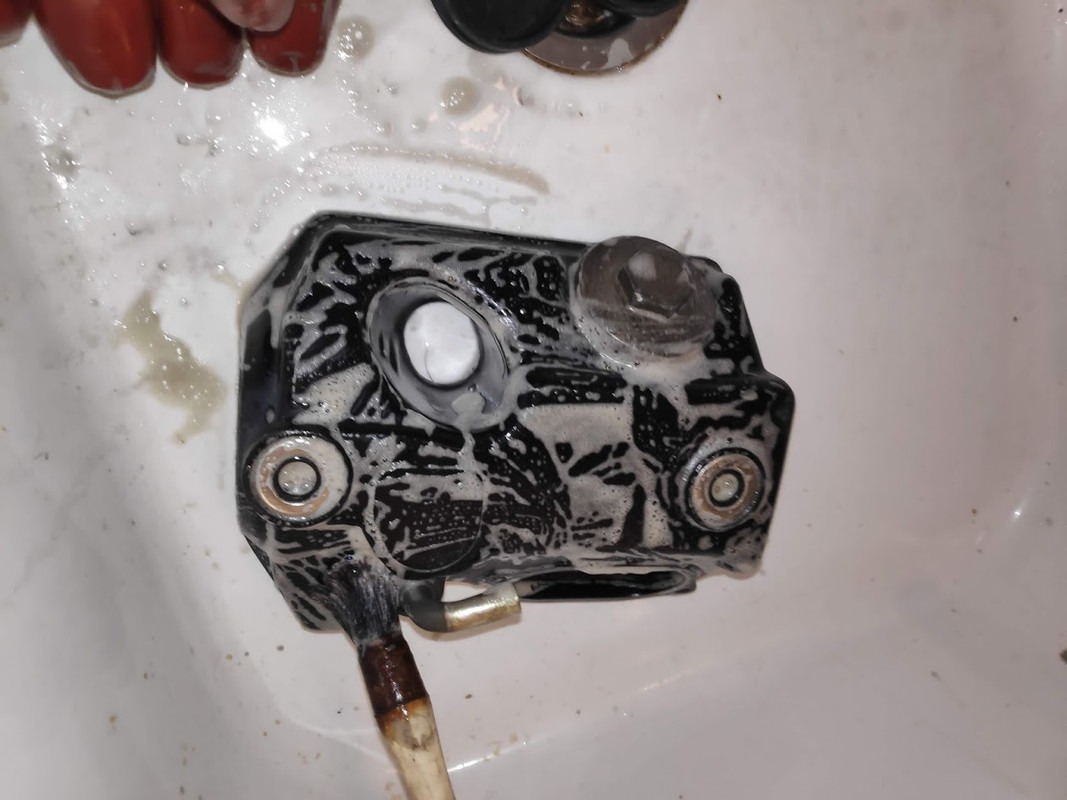

Donc nettoyage, liquide vaisselle + eau chaude ça ira très bien
Un bon coup de soufflette et je passe un coup de barbouille magique. c'est du convertisseur de rouille.
Après séchage je passerai un coup de peinture pour la protection

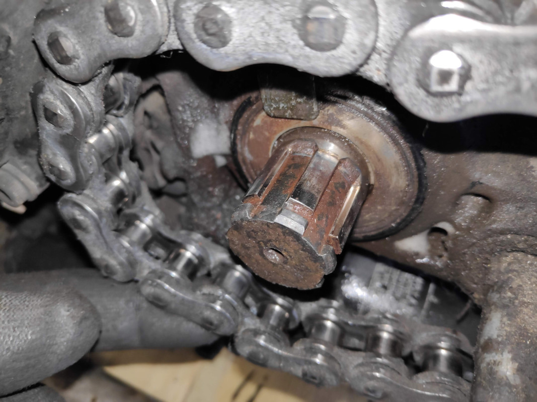

Une question me vient à l'esprit : dans quel état est ton arbre de pignon de sortie de boite ?
Le cannelures sont en bon état ?

J'ai pas encore regardé l'arbre de sortie de boîte... Je garde la surprise... Non faut simplement que je prenne le temps de le faire.

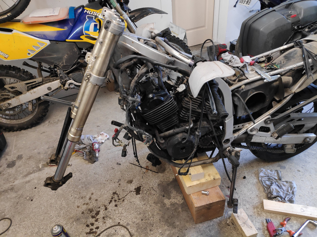

Mais bon, revenons à nos moutons, et dans notre cas présent ma vieille chignole de transalp.

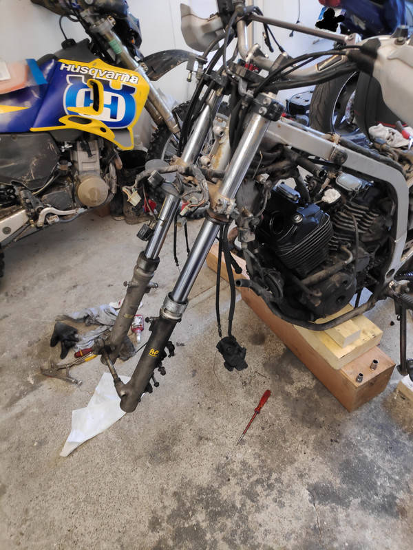

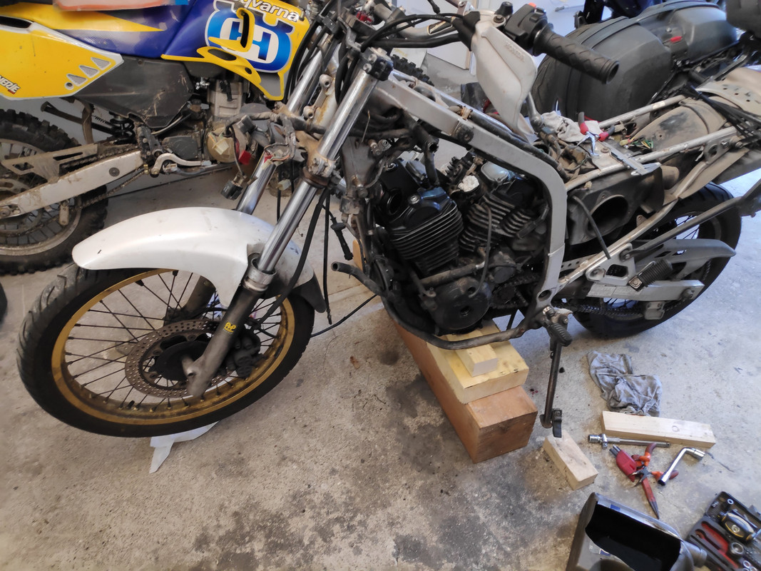

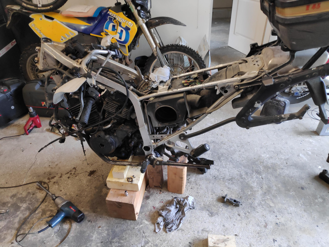

ce soir y a eu du démontage.
Donc on en est la :

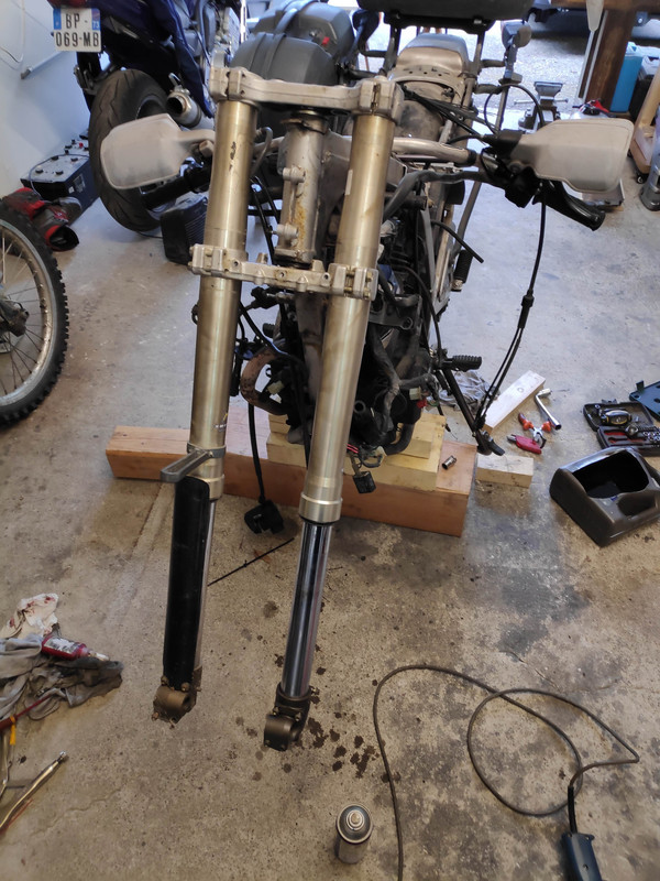

Démontage de la roue avant:
Démontage des tubes de fourche:
Démontage du guidon:

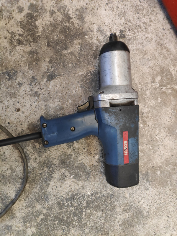

Et tentative de démontage de l’écrou supérieur du té de fourche sup, avec ma bonne vieille clé à choc électrique
cuisant échec, le vilain ne bouge pas d'un millième de tour. Bon faut dire aussi que ma clé n'est pas spécialement bien violente. :cry:

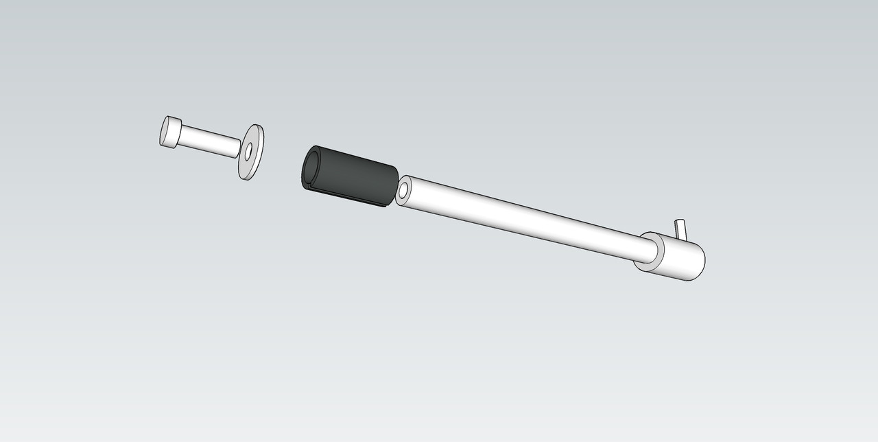

Finalement je change de matos, et je prends ça, autant vous dire que ça à pas fait un pli, l'écrou s'est vite desserré :mrgreen: :lol:

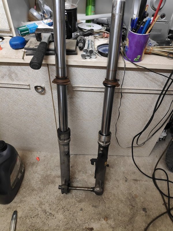

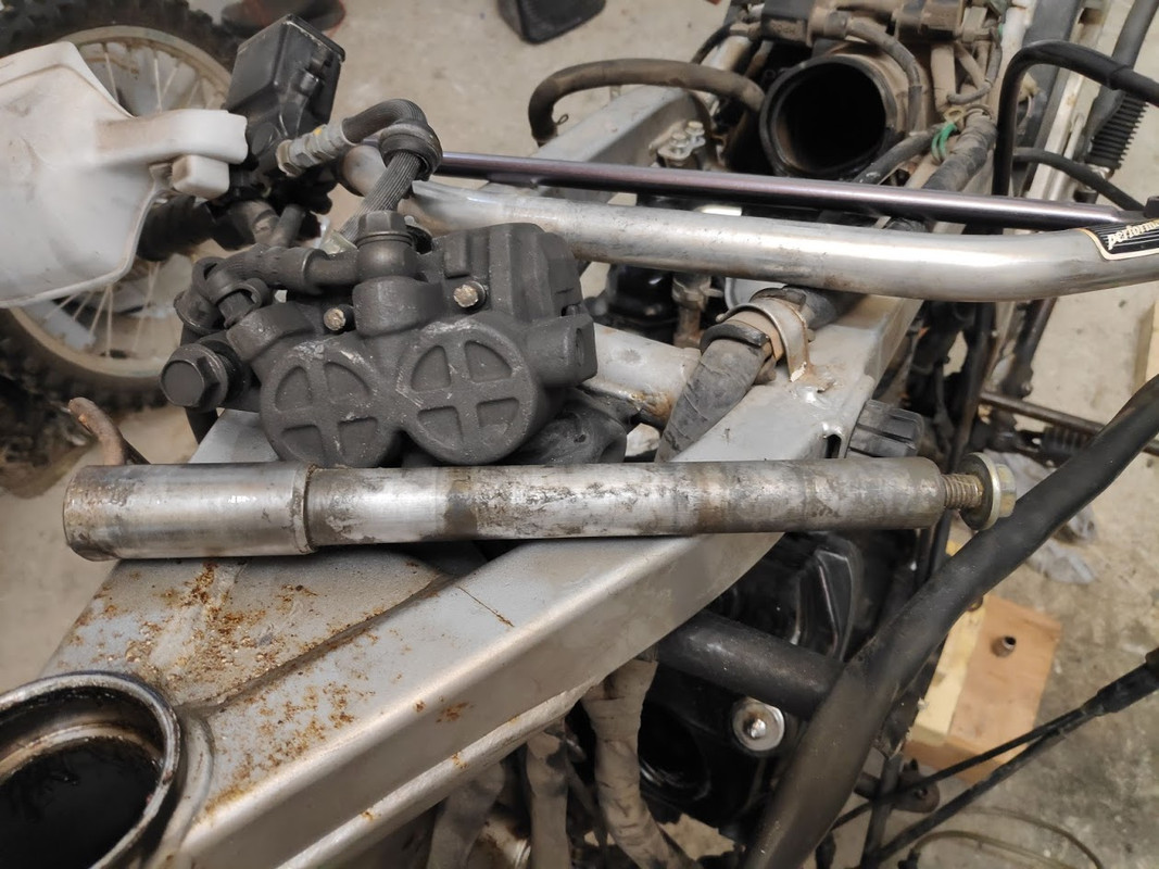

Et la vous vous dites, mais pourquoi l'autre la il tombe la fourche et les tés de fourche ? ...
Encore une réparation basique avec un classique changent de roulements de colonnes ... :-[
C'est pas totalement faux, les roulements de colonne seront bien changés, mais au passage y a ça aussi qui va changer: :mrgreen:
C'est une fourche Marzocchi shiver 45. Allez avouez, ça a quand même une autre gueule non ? :mrgreen:
Y a 3 fois rien à faire pour l'adapter.
Virer 3/10 de mm sur le diamètre de l'axe du té de fourche.

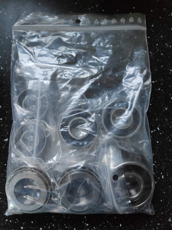

Le plus chiant ce sera les roulements de roue avant car l'axe de la fourche Marzocchi est un de 20mm, alors que sur la honda c'est du 15mm.
Le roulement de roue avant est un 35*15*11, l'équivalent en 35*20*11 n’existe pas.
Le plus proche adaptable est un 32*20*10, par contre le prix pique un peu, 26€ le roulement, fois 2 donc ...
ça c'est si je prends du INA, si je prends la marque distributeur ça tombe à 14€ le roulement. Cela dit je suis pas sur que lésiner sur la marque d'un roulement de roue avant soit spécialement une bonne idée :respect
ou alors je fabrique un nouvel axe en diamètre 15 ... j’hésite

Re: La mamie @tchou
Jolie la fourche :love
Dommage que tu n'aies pas la roue qui va avec.
Ça serait beaucoup plus simple, y compris pour la fixation de l'étrier.
tchou
Messages : 97
Enregistré le : 06 mai 2019, 18:15
Re: La mamie @tchou
Message par tchou »
pour la roue avant, je vais simplement refaire un axe sur le model de la fourche marzocchi mais en 15mm comme d'origine.

tchou a écrit :pour la roue avant, je vais simplement refaire un axe sur le model de la fourche marzocchi mais en 15mm comme d'origine.
Si tu fais un axe en 15 mm, comment tu fais pour le monter sur les brides qui sont en 20 ?
tchou
Messages : 97
Re: La mamie @tchou
Message par tchou »
Le montage de la fourche n’est pas le même entre la fourche d'origine et la marzocchi.
Sur la fourche d'origine, l'axe est vissé dans un bras de fourche et serré dans une demi-coquille sur l'autre arbre.
Sur la marzocchi l'axe est tenu par 2 demi-coquilles. A gauche comme à droite.
De plus l'axe ne sort que d'un seul côté, avec une demi coquille pour un axe de 25mm de diamêtre. facile à reproduire sur le nouvel axe.
Pour l'autre côté la de la fourche la demi coquille elle est adapté pour un axe de 20 mm. Je vais donc fabriquer une entretoise en forme de demi-coquille qui fera 20mm en diamètre extérieur et 15 en diamètre intérieur.
Ca devrai marcher sans problèmes.
J'ai commandé tous les roulements hier soir.
Pour le moment j'en suis encore au démontage, contrôle et nettoyage. Comme vous l'avez vue, je n'ai pas encore contrôlé l'état de l'axe de sortie de boite.
C'était une des priorité de ce matin.
Dépose du bras oscillant
J'ai un B.O pas d'origine car frein à disque à l'arrière sur une moto de 88. par contre provenance inconnue pour moi...
Le verdict tombe pour mon ASB, je ne suis pas un spécialiste de la T@, mais il me semble comme neuf cet axe :-D
Ensuite je m'attaque au de chaîne en plastique, comme le reste de la moto, bien cradingue..
Après un bon nettoyage, il est tout propre mais sacrément ternis et moche... :shock: :cry:
Je tente le coups de la rénovation avec le Polytrol, challenge réussi :love
Enfin, je vais tenter de "sauver" le kit chaîne. Au moins le temps de rouler un peu avec et de savoir qu'elle transmission adopter quand j’achèterai un kit chaîne neuf.
C'est du 16*47 actuellement.
Bon, va y avoir du boulot pour sauver ça par contre :shock: :shock: :shock:
La suite tout à l'heure, la chaîne trempe dans du dégraissant spécial actuellement.
Modifié en dernier par tchou le 18 sept. 2019, 18:18, modifié 1 fois.

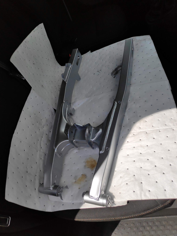

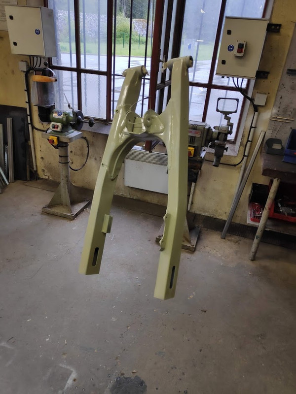

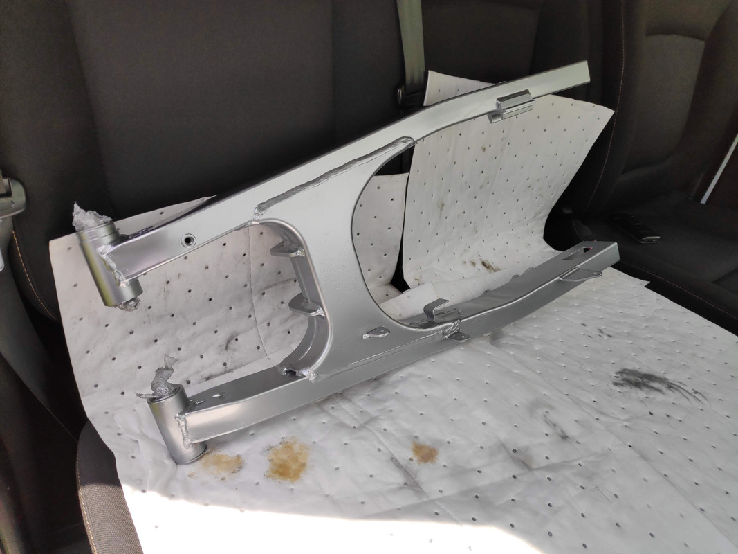

Grosse après midi sur la transalp.
En démontant la roue arrière pour vérifier mon ASB, je me suis rendu compte que mon B.O n'était pas aussi beau que ce que j'aurai pût le souhaiter.
De plus la rouille est a quelques endroits, il faut donc agir. :fume
L'état du B.O, et la encore c'est après avoir passé 1h à le nettoyer... :ahhhhh
Bon c'est de la rouille de surface, rien de bien méchant, mais chez moi c'est largement plus humide que dans le sud. Donc décision est prise de poncer le B.O pour pouvoir ensuite le peindre.
Poncé, et dégraissé
Première couche d'après
Et la la suite pas avant demain car j'ai oublié de faire des photos en partant :lol:
J'ai mis 3 couches de gris et 2 couches de vernis.
transalp 1988 en cours de restauration.

Oui, je suis aussi intéressé par les détails de l'adaptation fourche, si bien comprendu, 2 options :
- garder l'axe Marzocchi 20 mm et trouver des roulements qui se marient avec Marzocchi ET cadre T@
- ou changer l'axe pour un 15 mm avec les dimensions de roulements T@
ni dieu, ni maître, ni voduil
tchou
Messages : 97
Re: La mamie @tchou
Message par tchou »
J'aurai bien aimé garder l'axe de la marzocchi, mais des roulements de 35 extérieur et 20 intérieur ça n'existe pas à première vue. :?
Voici la ou j'en suis:
Fourche de la transalp avec son axe. Comme vous le savez, l'axe est vissé dans un fourreau de fourche d'un côté et de l'autre y a 4 vis pour sécuriser la plaquette d'appuie.
Ca c'est l'axe de ma fourche Marzocchi
Et ça c'est la fixation de l'axe sur le tube de fourche, j'en ai pris qu'un en photo mais c'est le même de l'autre côté sauf qu'il fait 25mm. La fixation est totalement identique.
En serrant les 2 vis, la "demi-coquille" se bloque sur l'axe.
Ca c'est ce que j'ai imaginé pour solutionner le problème de mon axe de roue
C'est simplement le même axe que celui d'origine de la marzocchi, avec le décollement de 25mm pour la bride droite de la fourche.
Ensuite concernant les roulements j'ai cherché et cette solution semble la seule viable. Je pourrai remplacer simplement les roulements de roue d'origine de la transalp.
La référence la plus proche on un de diamètre 20 interne pour 32 externe. Ca m'obligerai à faire une bague interne à casser dans la roue.
Le problème viens de l'épaisseur des roulements. ils fond soit 7mm soit 10 de large, ceux d'origine en fond 11. Et niveau résistance ça change tout.
J'ai comparer les données sur le site de SKF, les roulements en 32*20*7 ou 32*20*10 sont bien moins résistant que ceux d'origine en 35*15*11.
Bref y a pas trop d'autres solution sauf à monter une jante de husqvarna équivalente. :respect

Ca y est le B.O est fini, je suis assez content. Ca rends bien je trouve.

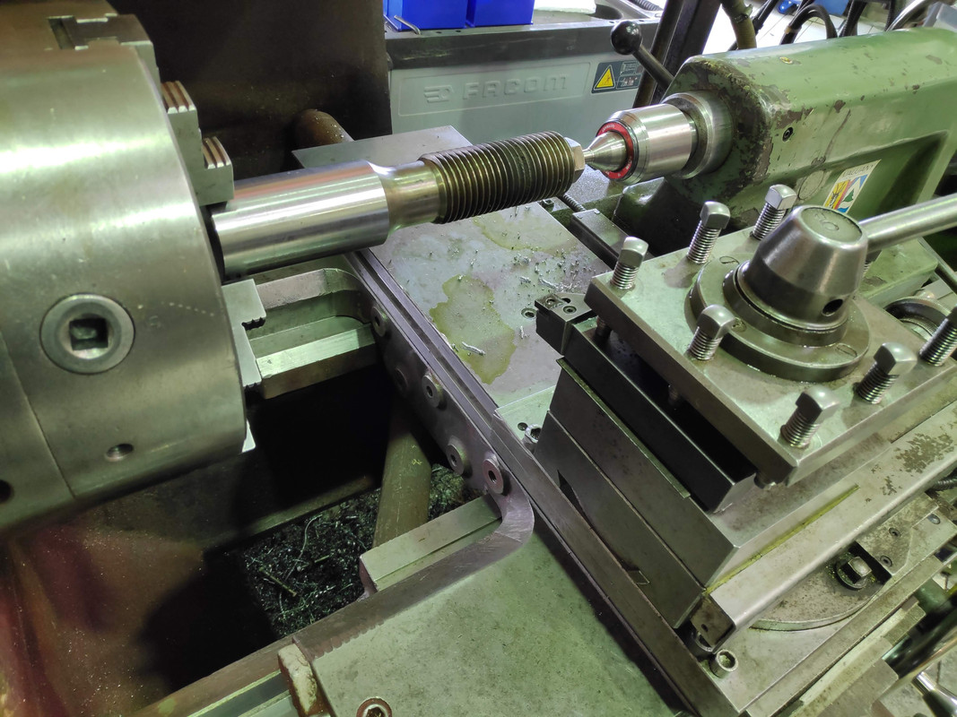

J'ai aussi attaqué l'axe de roue avant.
On peu voir la roue avant de transalp, l'axe d'origine de la marzocchi et l'axe que je vais transformer.
Acier inconnu, mais c'est du "dur" et surtout ça ne rouille pas. Ce n’est pas de l'inox. Ca ressemble à de la tige de vérin mais c'est un gros goujon.
Les 2 axes de près
Présentation sur le tour
Reste plus qu'a faire du copeau maintenant :love

Bon voila, l'axe est fait, non sans mal ...
Le tour à ma disposition n'est pas d'une extrême précision, j'en ai chié :evil:
Faudra quand même que je mette un petit coup d'outil à moleter pour avoir un jeu parfait

J'ai reçu mes roulements pour la colonne et les roues.
Bien entendu pour la colonne va falloir usiner car arbre diamètre 25.5 pour roulement de 20mm, mais ça c'était prévue.
