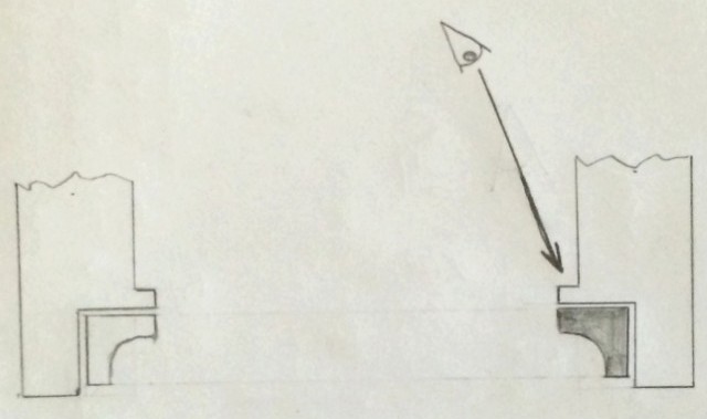

Je ne suis pas un Dieu en dessin mais en gros voila comment c'est fait sur la 650 :
Hé oui les gars, la colonne possède une espèce "d'excroissance" (je ne sais pas comment appeler ça ... un épaulement peut-être ?) qui couvre le bord de la cage.
Ce qu'on croyait être le bord de la cage et sur quoi on tapait allègrement, c'était en fait cet épaulement 8-P :oops:

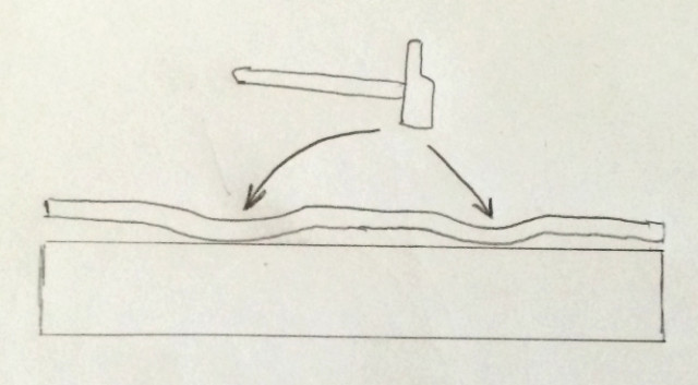

Bilan des courses, d'abord ça ne servait à rien de taper là, la cage ça la faisait rigoler mais en plus, à force de taper comme des sourds, on a fini par le tordre cet épaulement. En gros comme ça :
Et les fentes que je voyais correspondaient aux "bosses" qu'on avaient créées.

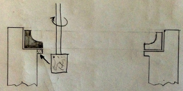

Avec le ciseau à bois mis au bon endroit dans ces petites fentes, la cage est sortie toute seule, ... facile :oufff
Seulement voila, on a complètement déformé le siège de la future cage :?
Deux heures de rectification chirurgicale à la Dremel pour aplanir correctement le siège avant d'insérer la nouvelle cage !!!

En haut de la colonne ... c'est pareil !!! Vous retournez le premier dessin et vous avez tout compris.

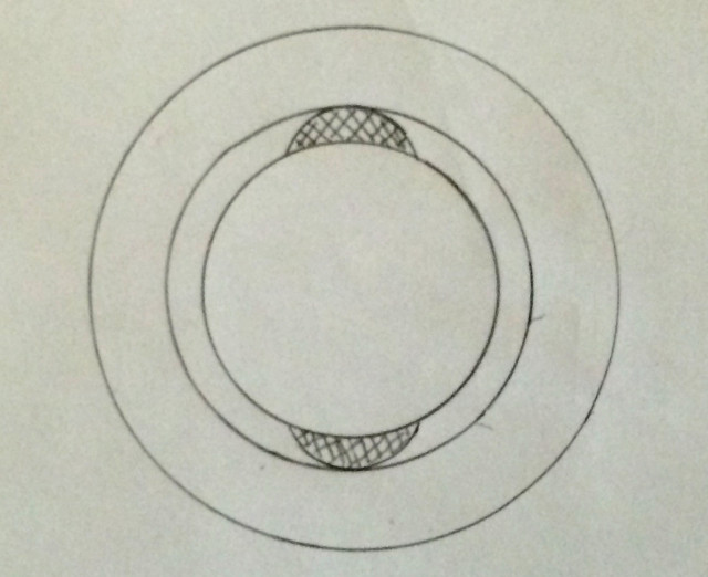

Seulement voila, là maintenant ... on savait :mrgreen: Alors on a rusé :hehe On a attaqué l'épaulement en 2 endroits diamétralement opposés, encore à la Dremel, afin de libérer un peu la cage à faire sauter. La zone hachurée sur ce dessin :
Pas trop difficile à faire depuis le haut, un peu à l'aveugle mais ça le fait.
Du coup on a aussi créé deux encoches dans l'épaulement du bas avant de rentrer la nouvelle cage.

Et ils font comment chez Honda pour changer le roulement ???
Re: t@650 Roulements direction - ATTENTION
Bonne question ! Je me demande aussi !
En même temps, une fois qu'on sait comment c'est fait il doit y avoir moyen de trouver une prise à l'interface ... enfin, je suppose (?)
C'est assez incroyable comme montage.
T'in, c'était quand même pas compliqué de laisser 2 petites encoches pour un extracteur (pour les pros) ou un fer à béton (pour les amateurs).
