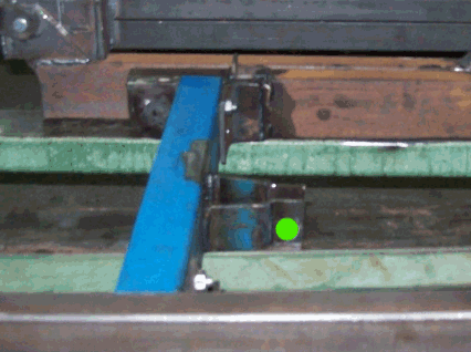

Y'a bien des soluces pour gagner encore un peu d'angle au vérin quand le truc est en position aplatie. Et pour réduire les coef de levier. Je vais essayer de faire un dessin :
Déjà l'axe principal de ton X (en jaune) tu le déplaces au milieu de chaque montant. Plus l'axe est loin des pieds, plus le U est loin de l'axe, plus c'est facile de lever. Et puis accessoirement, pile au milieu ce sera mieux pour l'équilibre une fois en position haute.
Pour ça tu perces de nouveaux trous représentés par les points verts. Mais attention, tu les perces le plus bas possible dans la hauteur de la poutrelle, pour qu'ils soient plus proches du sol quand la table est aplatie. Plus ils sont proche du sol, moins l'angle d'attaque est plat, mieux ça lève. Cette manip de déplacer l'axe te permet de bouger ton U jusqu'à la position verte.
Ensuite, plus le U est loin de l'axe, mieux ça lève. Tu peux encore l'éloigner, ton U, en jouant sur la position de ta barre bleue. Soit en la reculant au taquet, soit en raccourcissant la patte en forme de pont, soit les deux, ce qui te permet d'amener ton U vert jusqu'aux positions bleues :
Et après ça devrait marcher beaucoup mieux.

L'éternelle visseuse muni d'un embout spécial et remplace avantageusement la manivelle du cric !
Béquille d'atelier "maison"
La rampe d'accès restée couleur alu .
Montage rapide des 1/2 étau , juste à rentrer les "tétons" dans les trous et écarter .
De plus il ne fallait surtout pas qu'il prenne de la place au sol , c'est l'endroit où je bosse , j'ai souvent besoins de TOUTE la place et ne cèderais pas 2 M2 à un pont-moto ! C'est une ferronnerie ici pas un garage de mécanique … Naaan mais !
Avec un Système de roues sous le pont et un "diabolo guide" lui aussi muni de roulettes bien sûr , je peux rentrer le pont dans son logement . Comme une semi-remorque se met à quais !
Le palan rouge en haut de la photo permet de hisser le tout contre le mur … Ouais bin 100 kg quand même !
On devine le câble qui relie en diagonale .
Voila ! Tout est en place ; Le pont dans son sac de couchage , l'étau à roue perchée sur l'armoire , la rampe au pied , la visseuse est retournée sur l'établi , el diabolo et la béquille d'atelier attendent leurs prochaine utilisation …
… Surface utilisée au sol : 0,16 m2 et dans un recoin !
La fabrication a duré 18 mois à 2 ans en comptant les essaies infructueux , le soir après le boulot ou en période de disette ou des Dimanches trop de pluie trop froid pour y mettre une moto dehors ! les fournitures ont coutées pas mal de ronds mais quel plaisir d'avoir fabriqué un truc PAS bon-marché , qui sert à peine une fois par semaine et qui fonctionne quand même pas mal !

En effet Bruno , quelques solutions à trouver qui font faire de aller-retours mais ce n’est pas impossible à fabriquer .
Titi , la vis de translation + écrous ø 22 et Pas de 5mm trouvé chez https://shop.hpceurope.com/fr/produit.a ... catalogue=
J’ai mis 2 écrous soudés bout à bout pour avoir une portée maximale .
ATTENTION : Souder les écrous par petites touches en tenant compte du « retrait » de la soudure lorsqu’elle refroidi . régler l’écartement entre les deux écrous au marteau en les vissant et dévissant sur la vis , c’est long et un peu chiant mais ça se fait ! \o/
