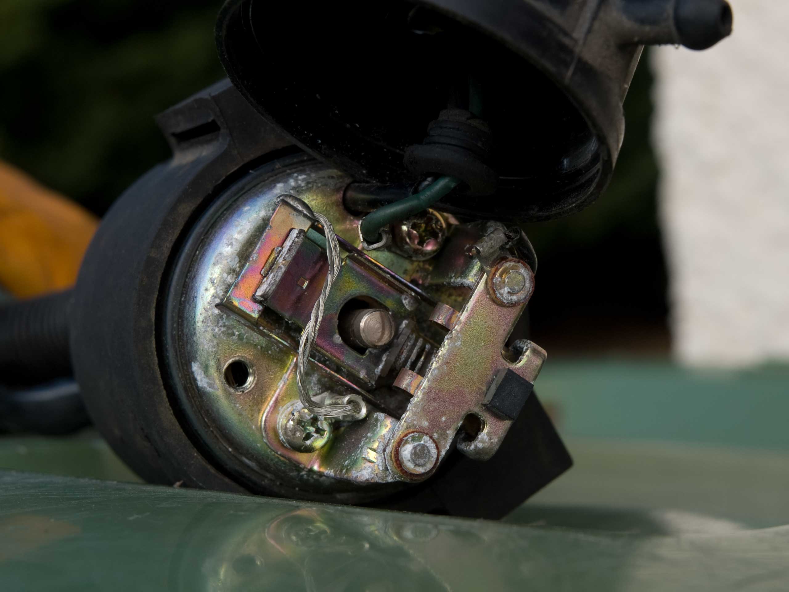

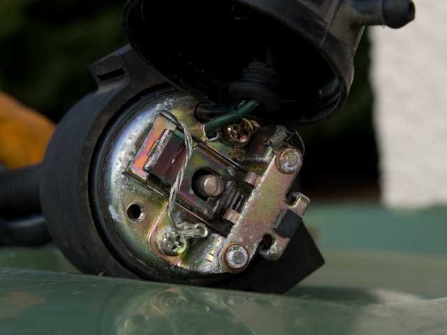

La pompe à essence est mauvaise, les contacts à l'intérieur sont certainement usés.
Ils se changent facilement et on en trouve sur eBay:
Kit de réparation XRV 750 Africa Twin RD04 RD07.
Cette mauvaise pompe équipe beaucoup de moto Japonaises des années 1990 - 2000 :pasmafote
La bomba de combustible es malo, los contactos del interior son definitivamente gastadas.
Ellos se cambian y se encontraron en eBay fácilmente:
Bomba de combustible Kit de reparación XRV 750 Africa Twin RD04 RD07.
Este equipo de bomba mal muchos años 1990 - 2000 en moto japonesa :pasmafote
Mauvais contacts, contactos pobres:
Contacts neufs, Nuevos contactos:

Message par riquet34 »
Image[/quote]
on dirait des vis platines :shock:
