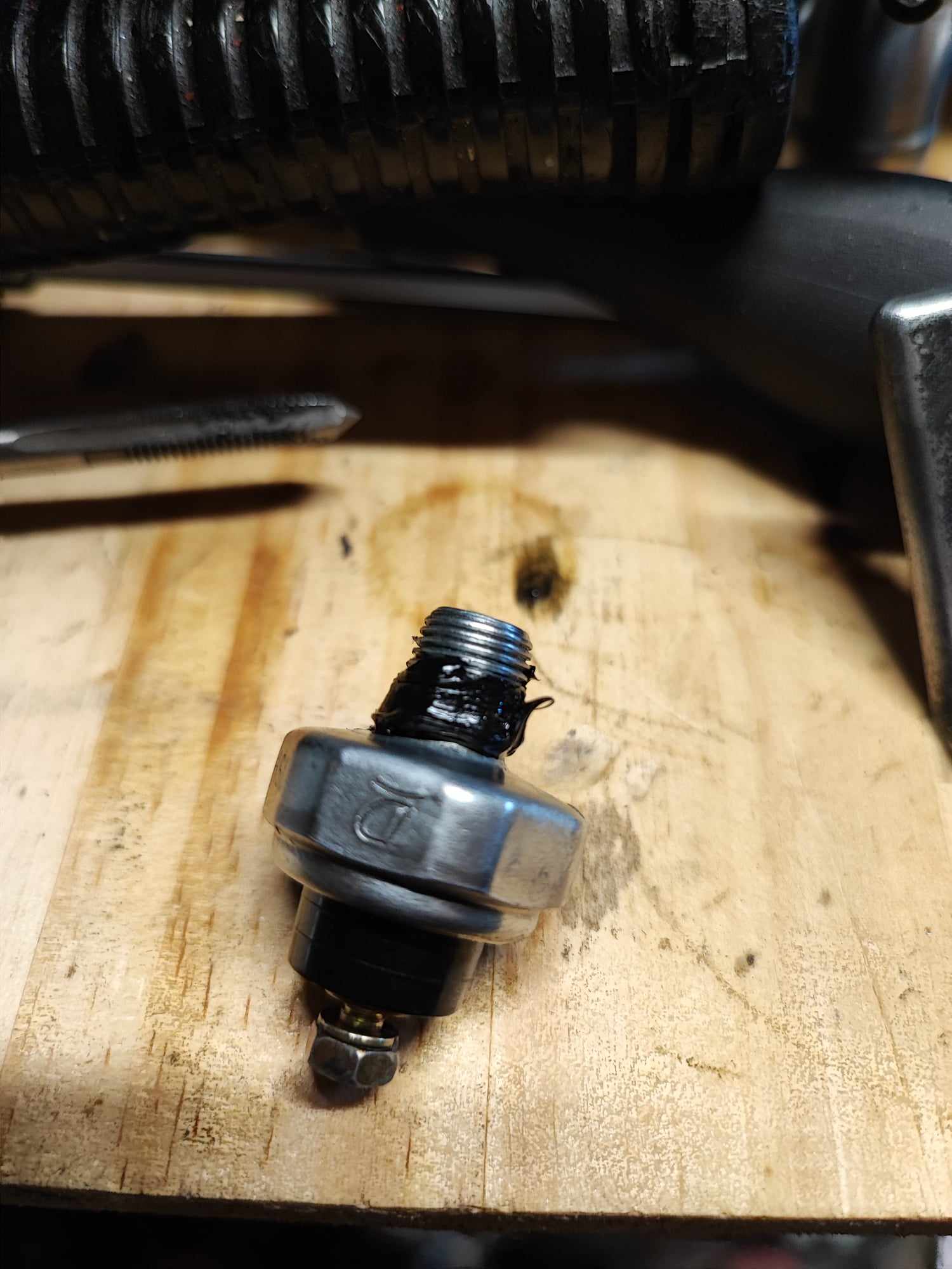

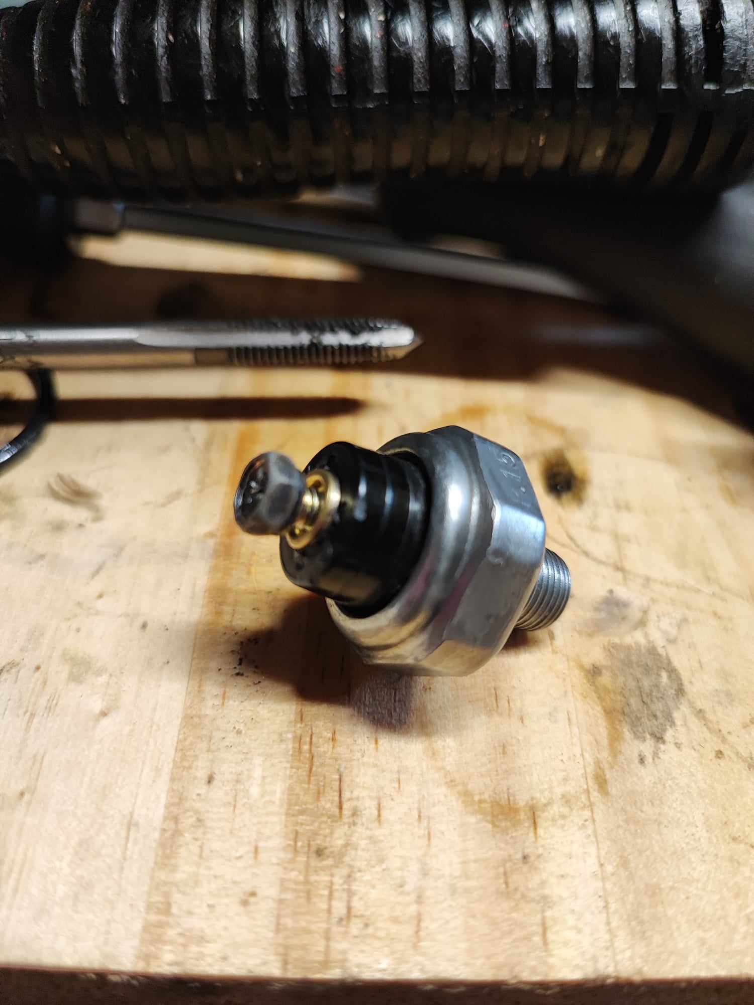

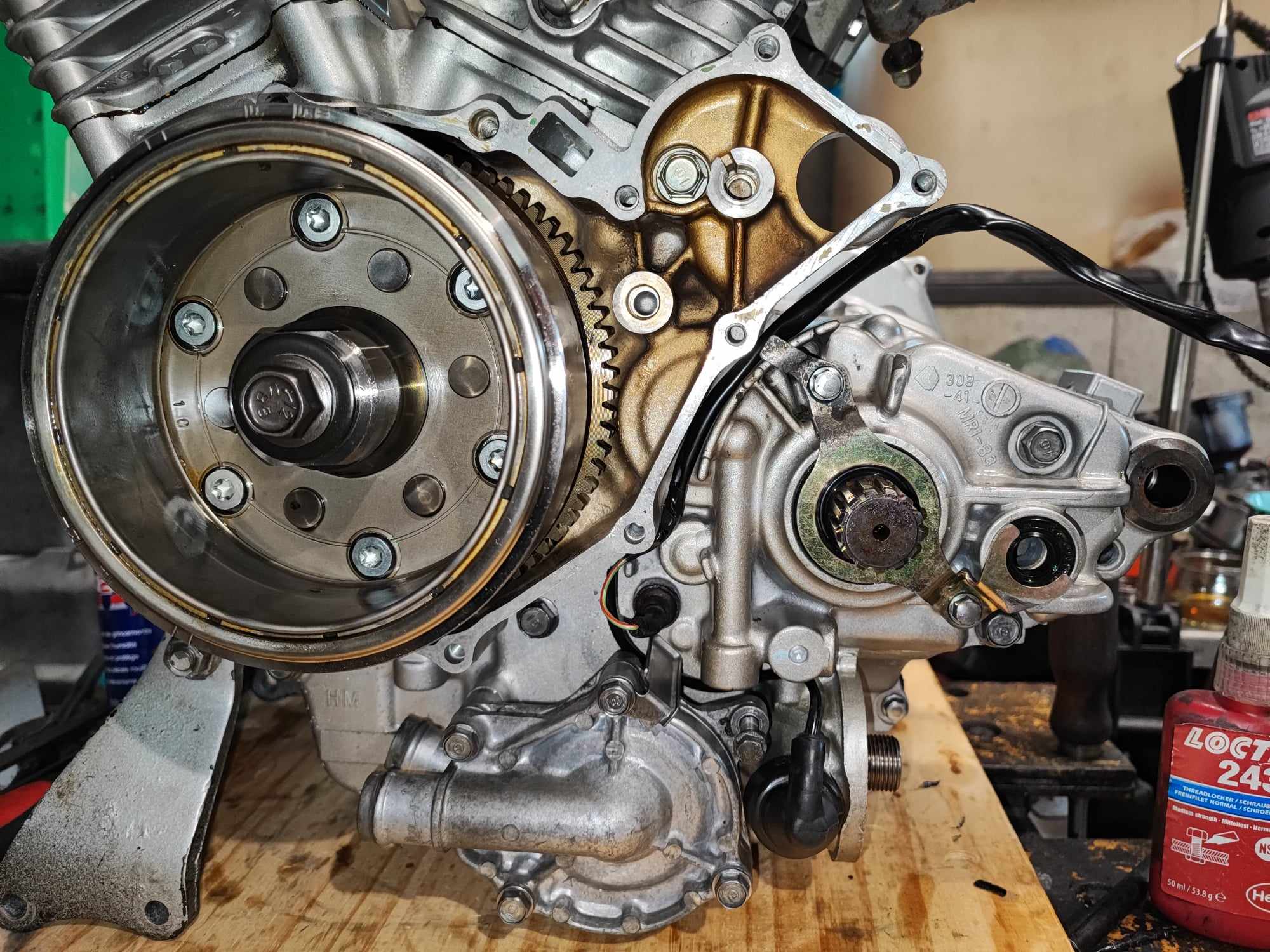

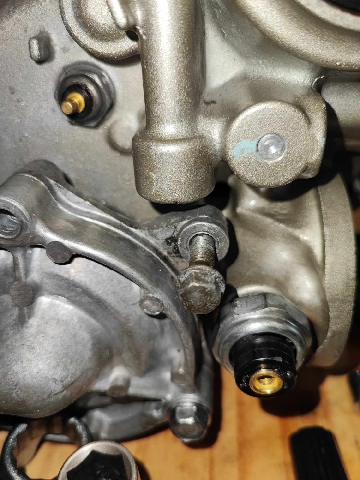

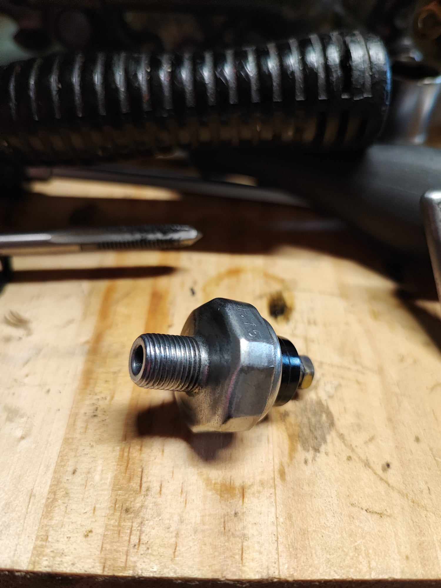

On termine côté rotor avec la pose du contacteur de neutre et du contacteur de pression d'huile
Le contacteur a été débarrassé de sa graisse il est nickel
On applique un peu de pâte à joint moteur pour l'étancheité
On serre et voilà qui est en place
Le faisceau est lui aussi degraissé,tout est en place,on tourne le moteur

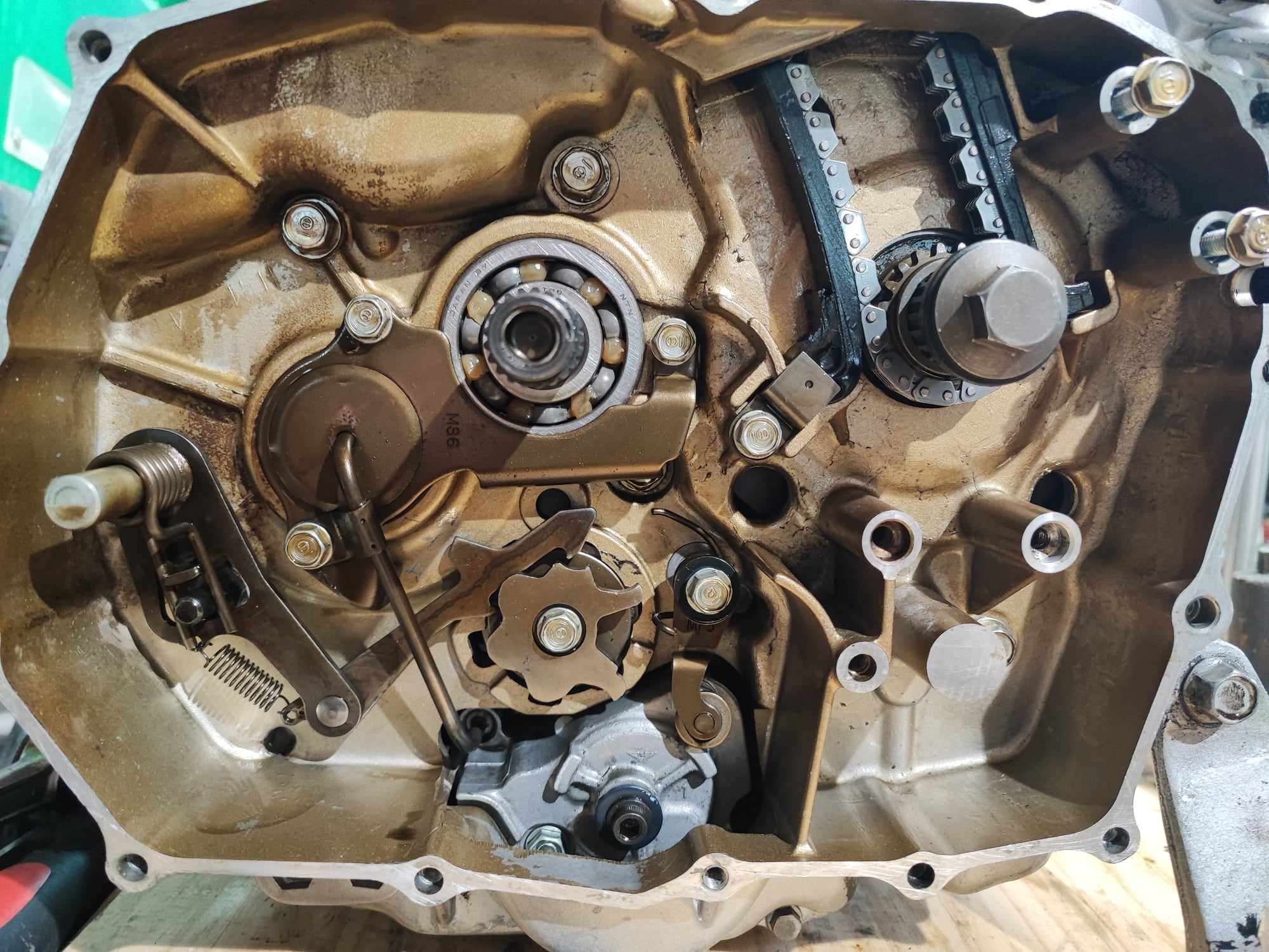

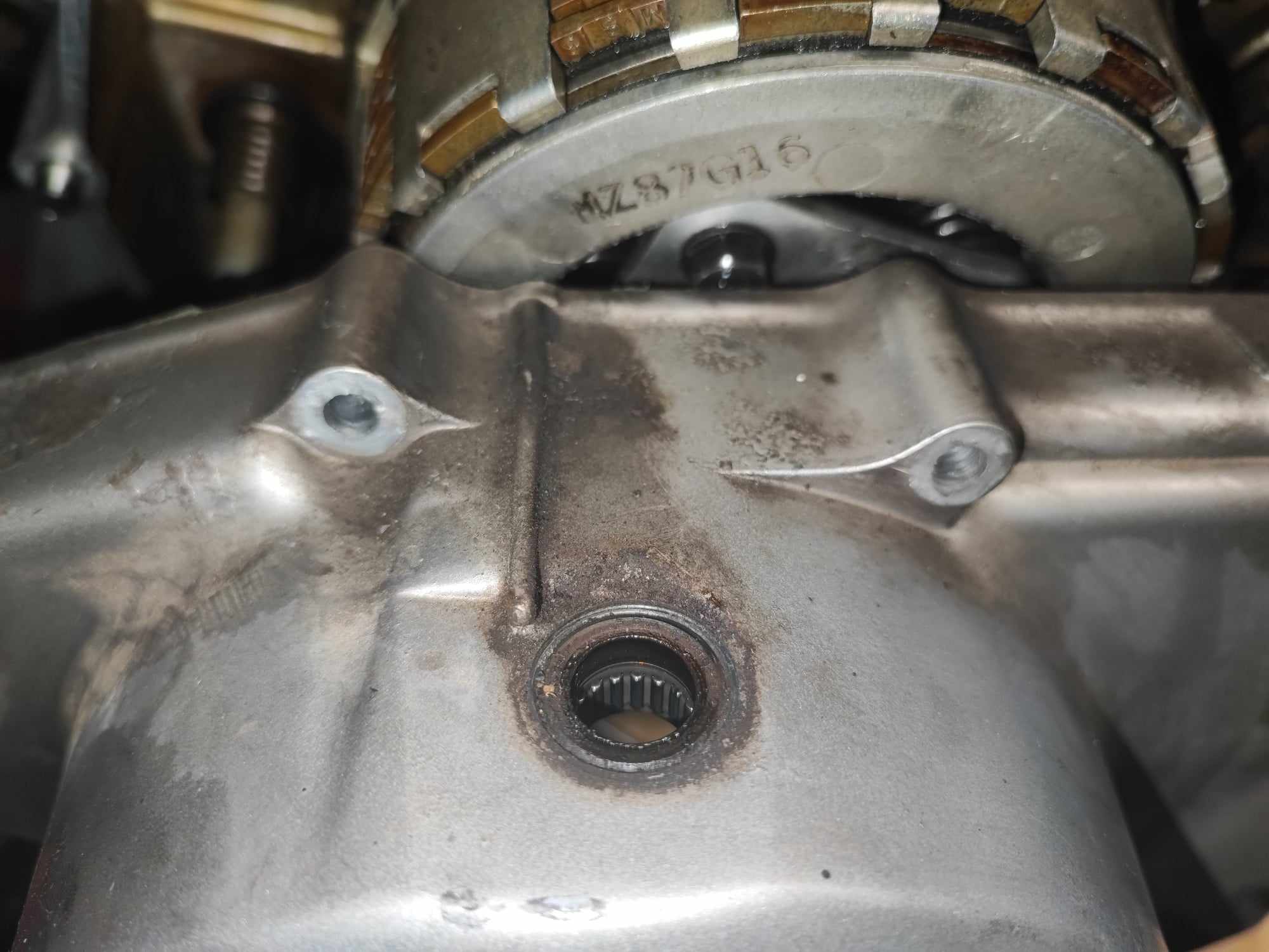

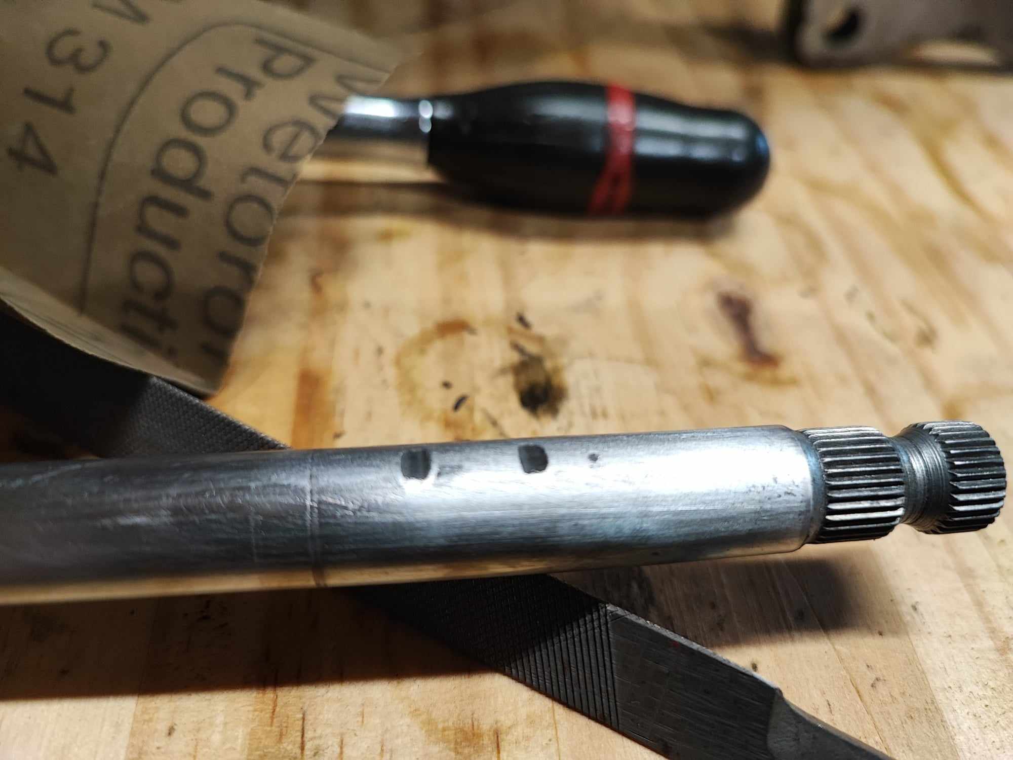

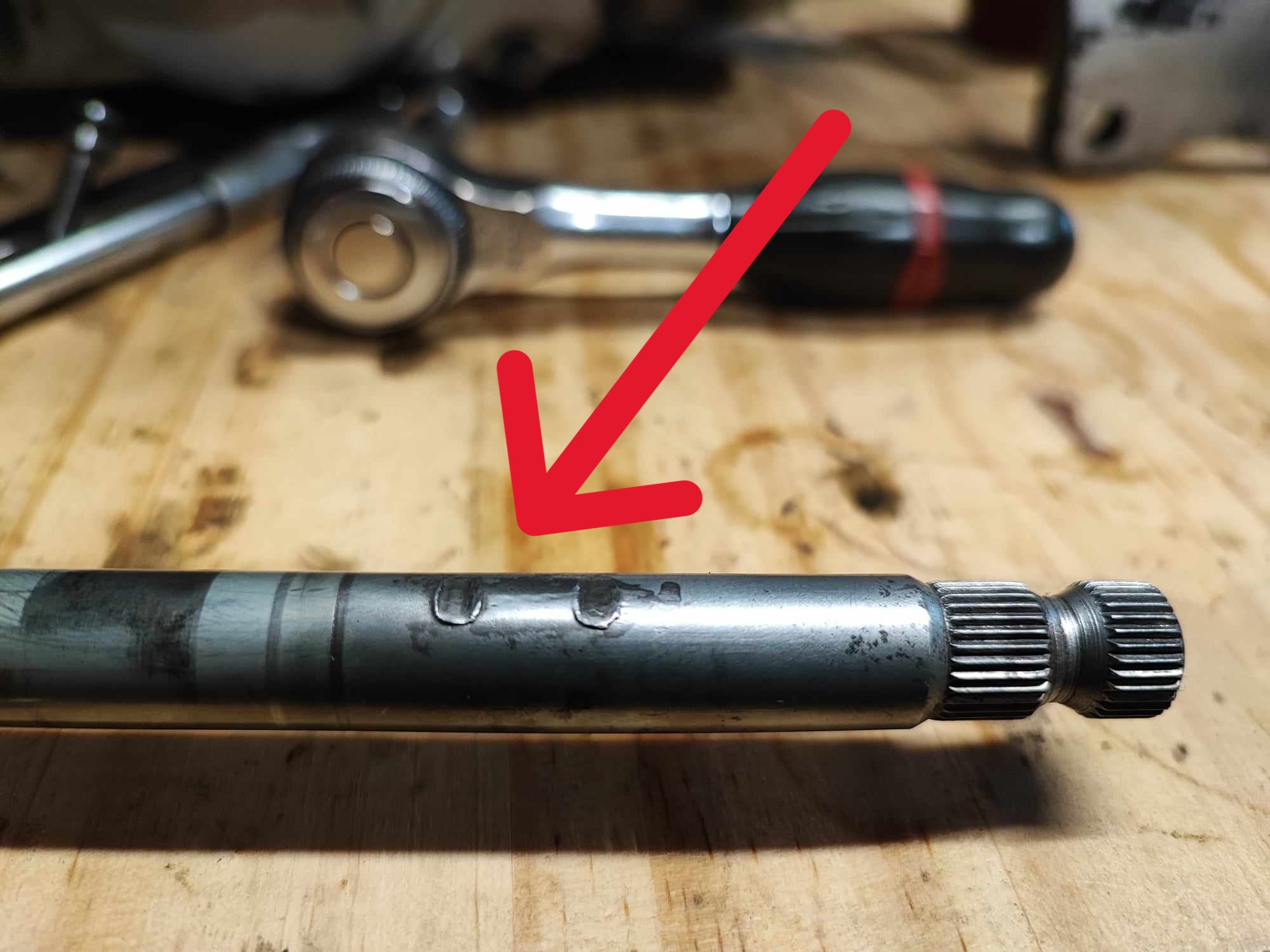

Le moteur côté embrayage
Avant tout, il faut rectifier l'arbre de sélecteur qui a surement été abimé par la chaine
On voit bien les deux marques ici
Après le passage de la lime et du papier abrasif, ça donne ça
Je suis sur que ça n'abimera pas le nouveau joint lors de la repose

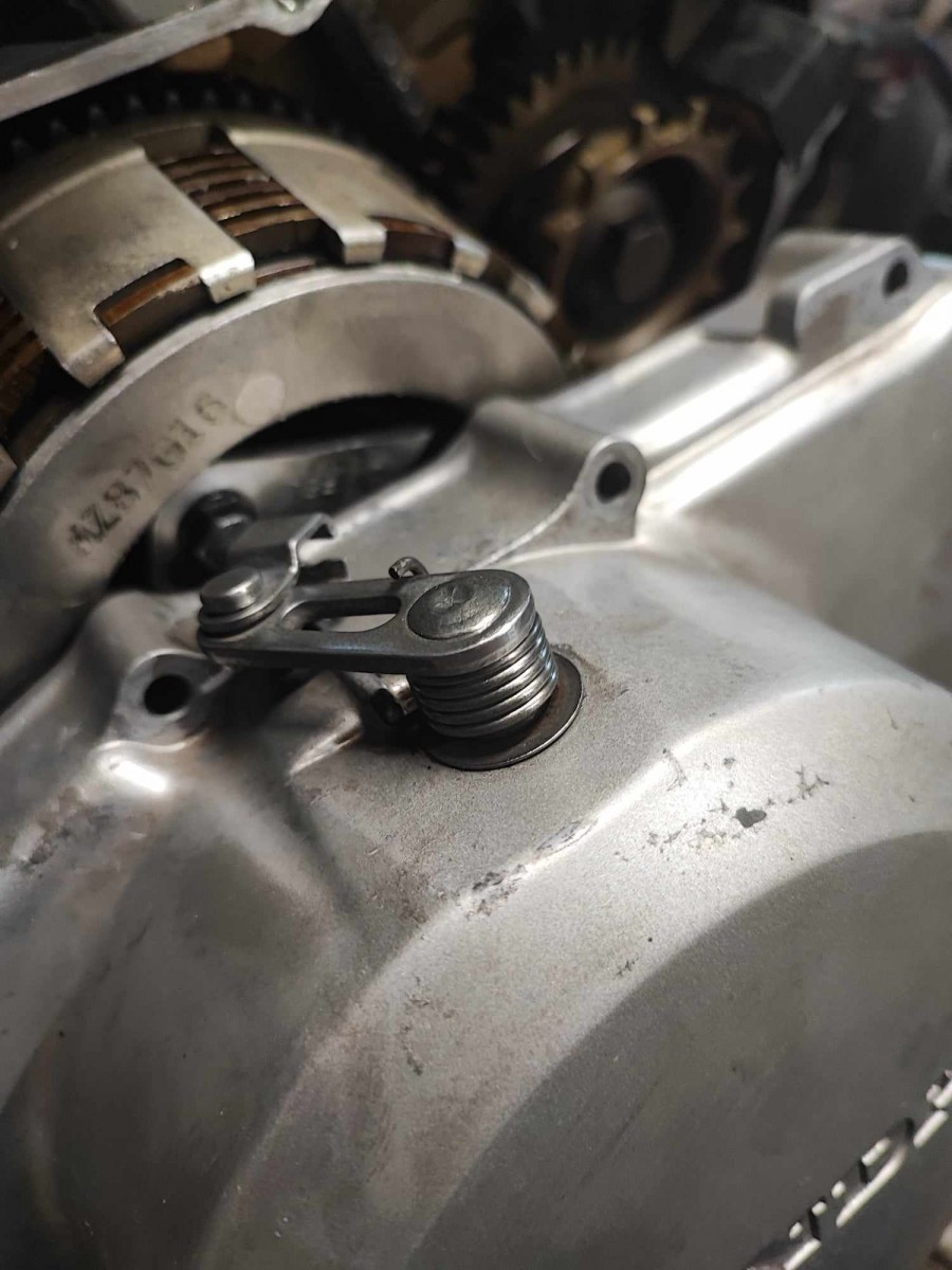

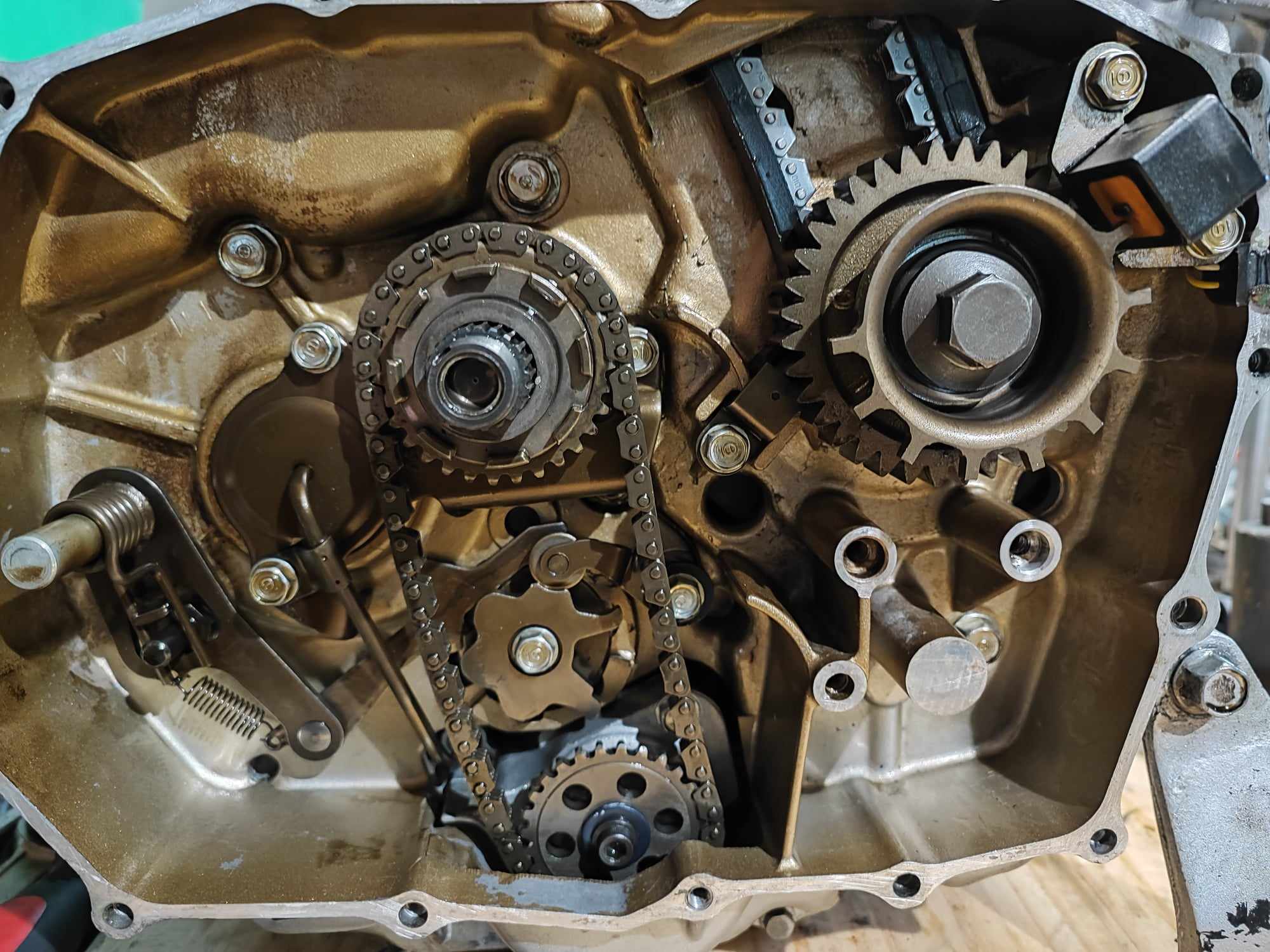

La vue de l'arbre de sélecteur remis en place ainsi que la plaque qui supporte le conduit d'huile
La plaque de fixation du tendeur est remise en place et j'ai transféré les autres vis de fixations de l'ancien carter

On repose également le doigt d'allumage et le capteur, la butée de tambour et la chaine de pompe à huile.
On applique du frein filet sur chaque vis

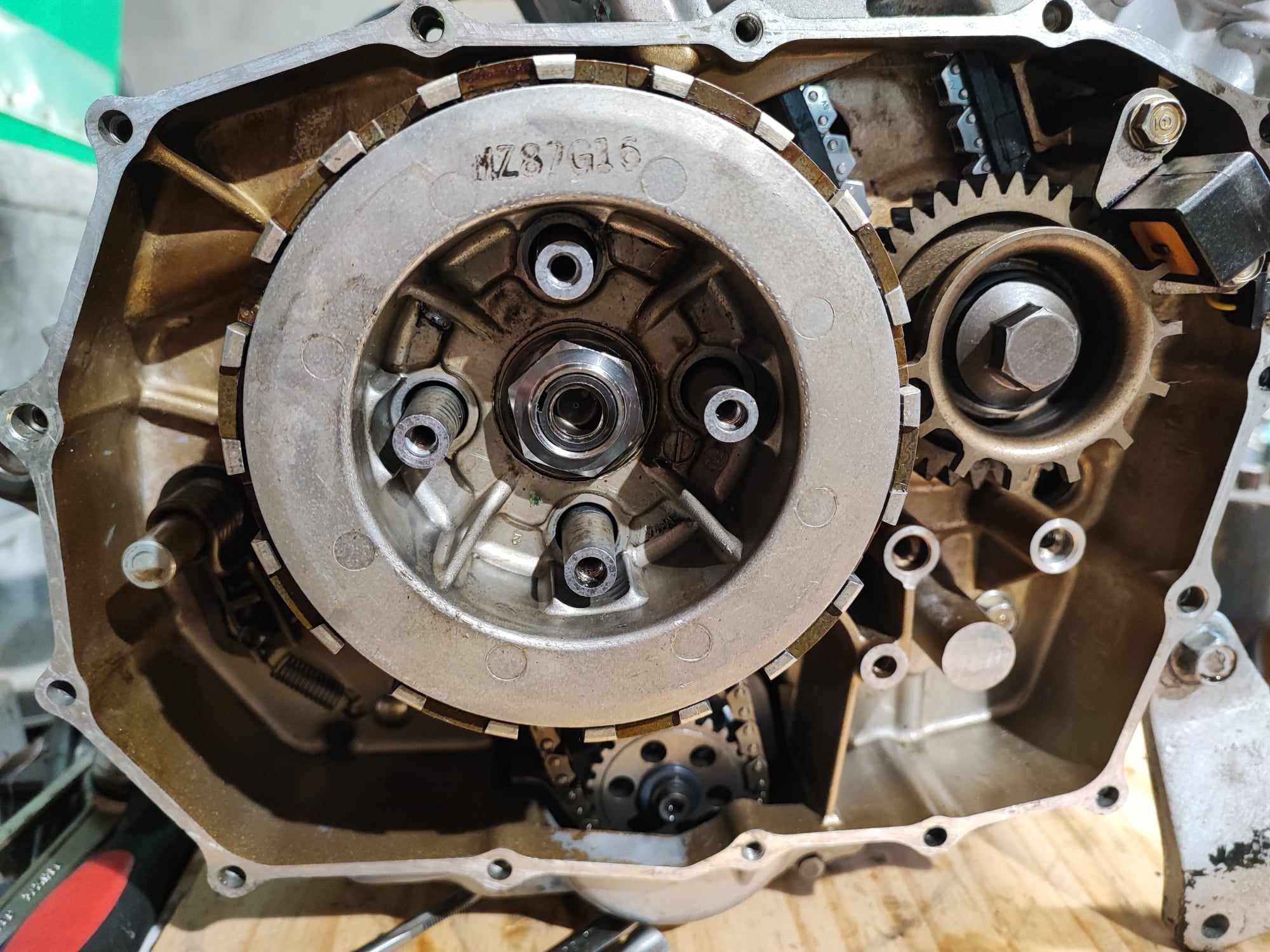

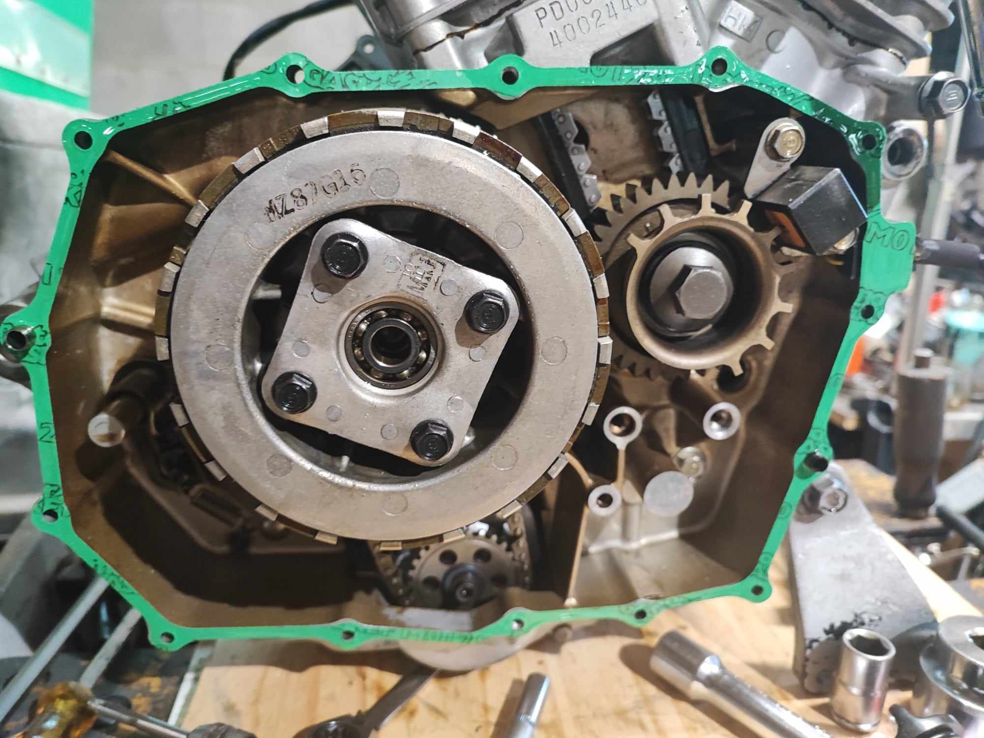

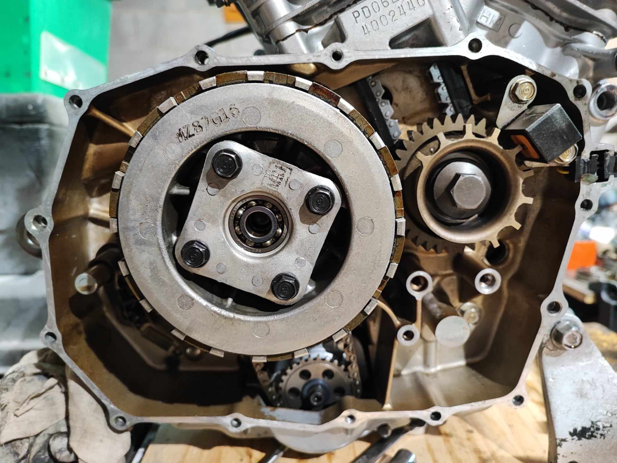

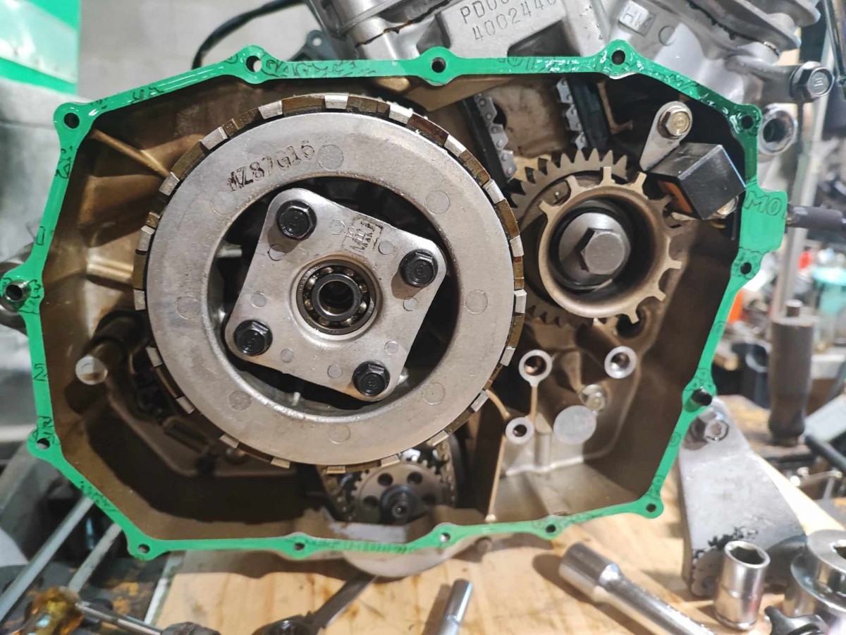

Et pour finir, l'embrayage
Mise en place du nouvel écrou et serrage au couple il faut également mâter l'écrou après le serrage
On repose le plateau de pression
Attention au serrage, il faut aller doucement sinon ça casse
Tout est en place!
Tout est en place!

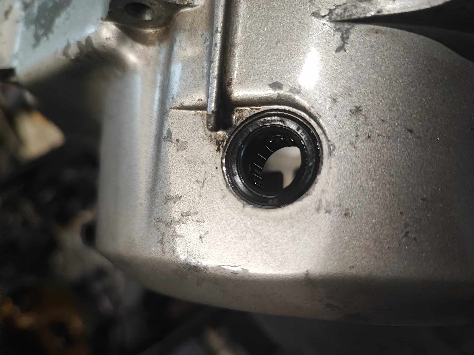

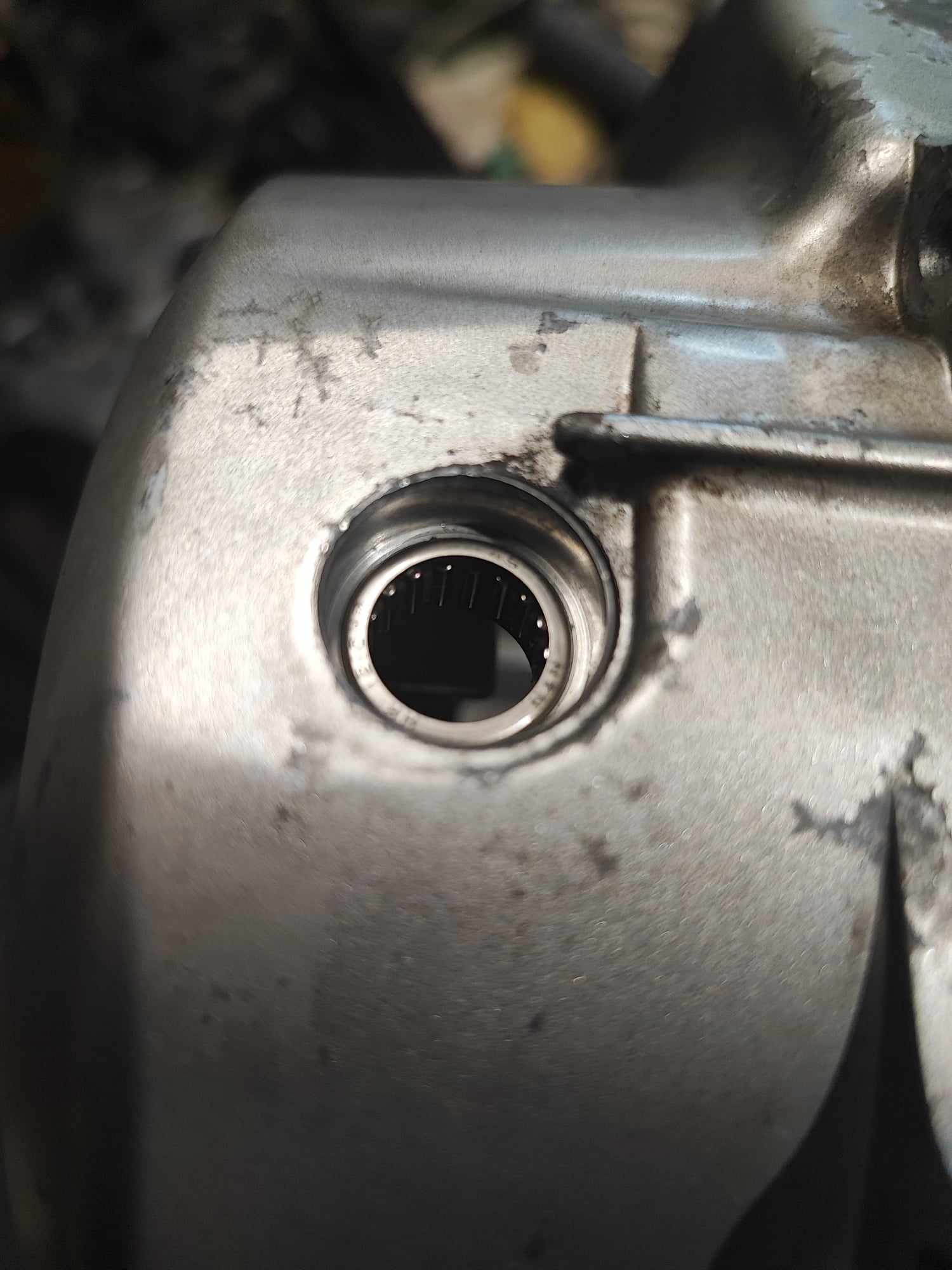

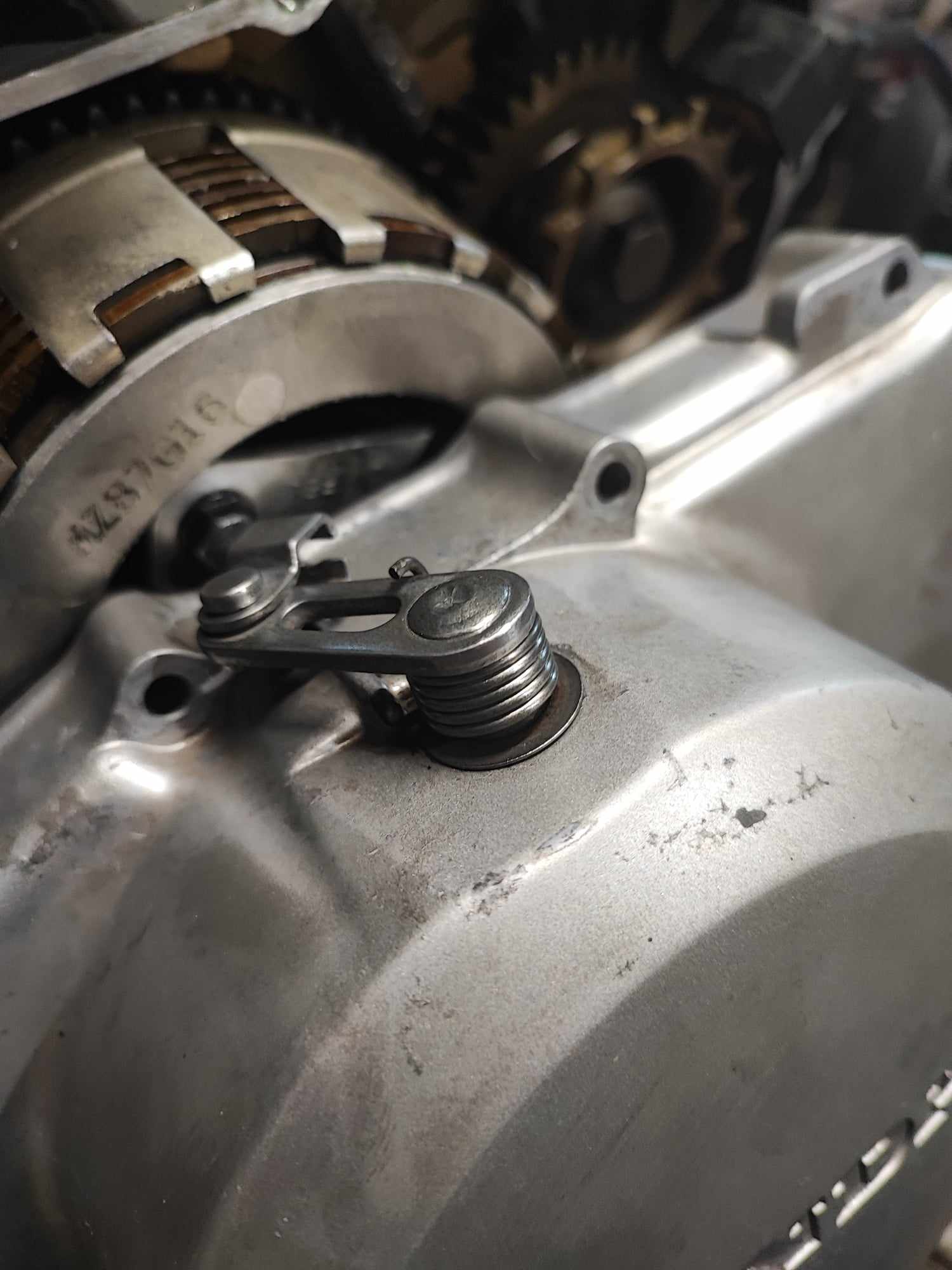

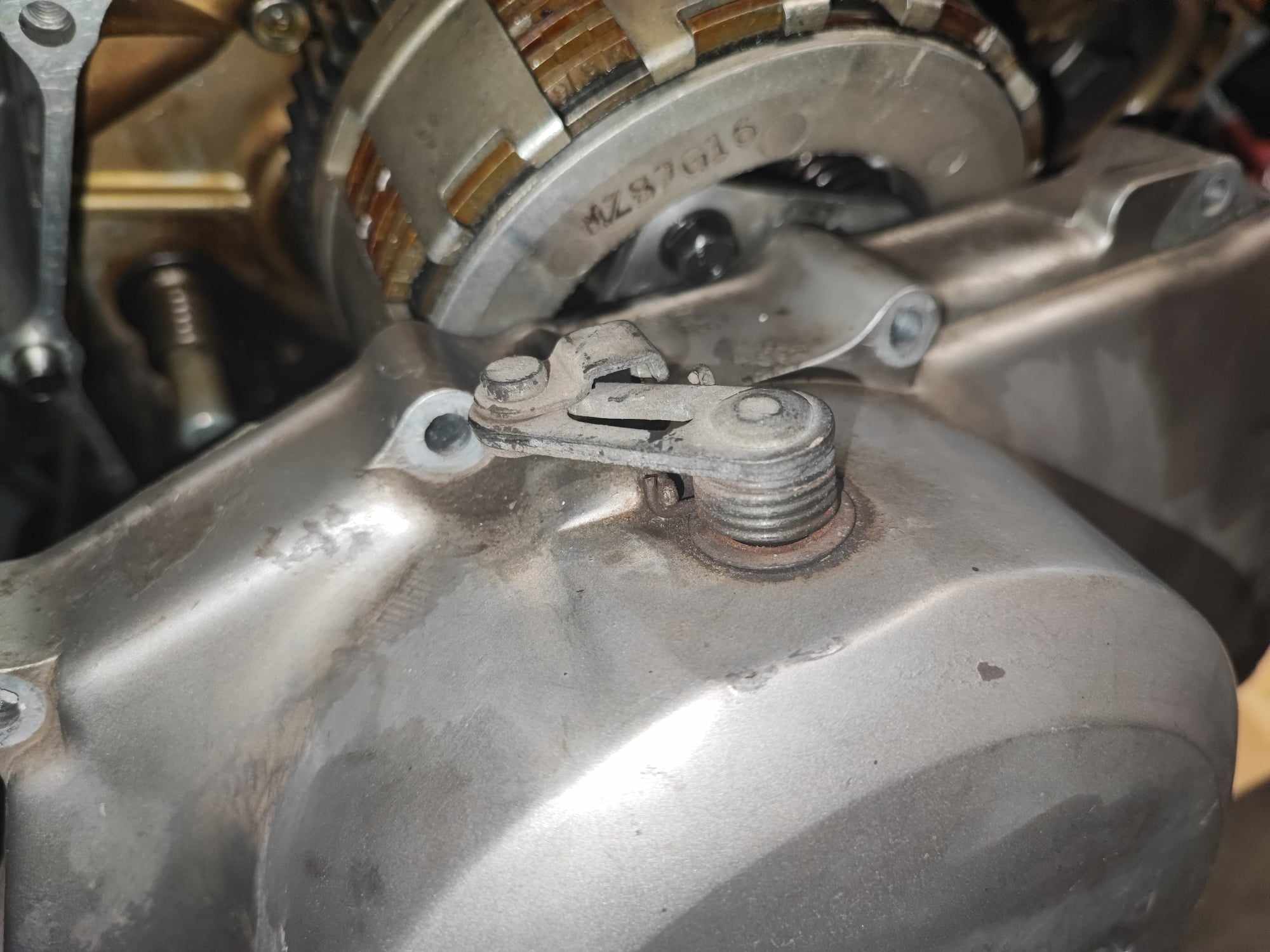

Le carter côté embrayage
On remplace le joint de la commande d'embrayage
Le joint est est en dessous de la commande
On enlève la tige de commande
Le joint est là
Nettoyage du carter
Le joint est là
Nettoyage du carter

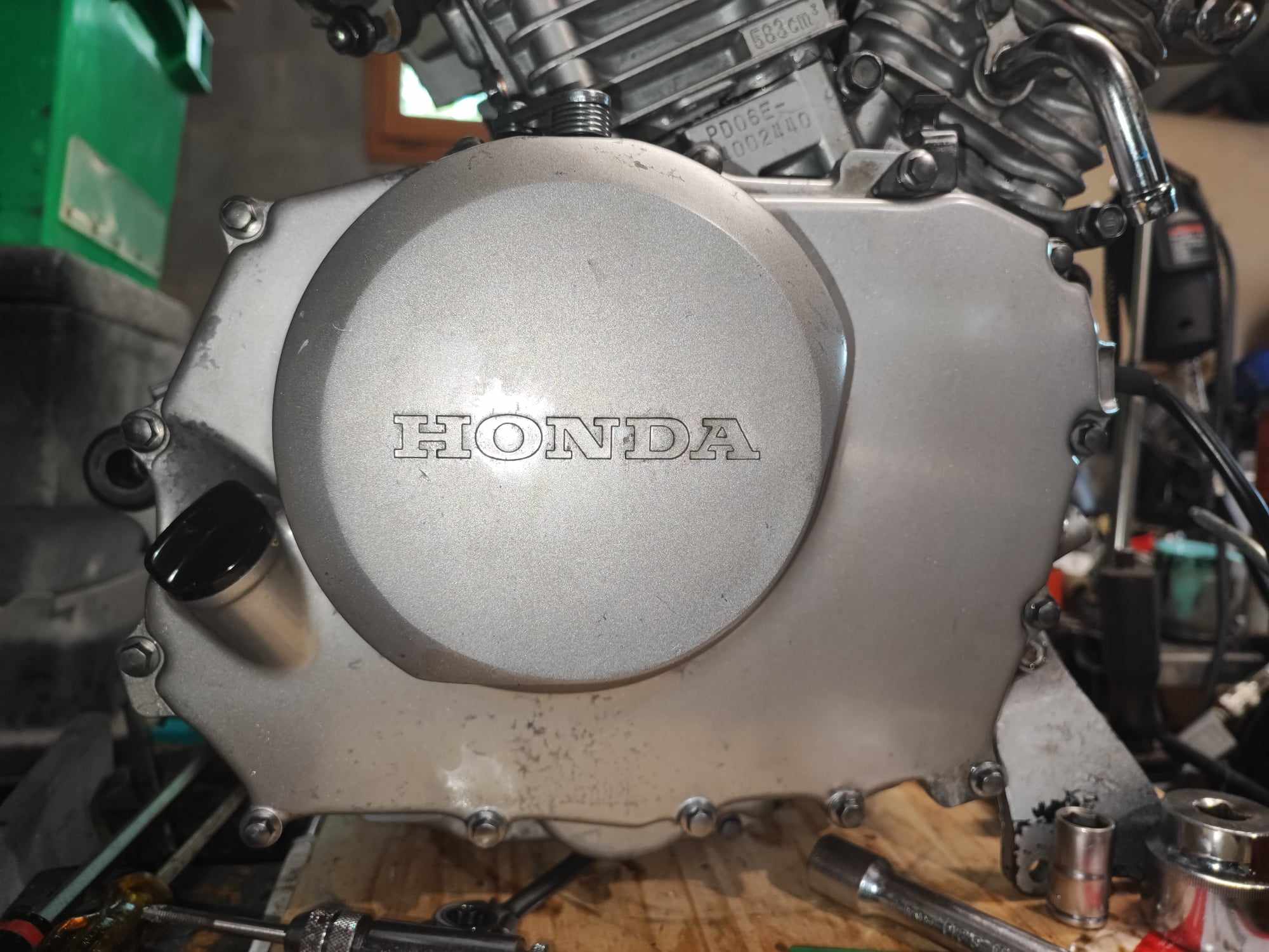

On pose le joint de carter
Je mets de l'huile sur le joint avant la pose, ce qui permet au joint de "coller" sur le plan de joint
Chaque vis du carter est brossée puis huilé
Le carter en place
Il reste l'autre carter, les caches culbuteurs et les joints d'eau

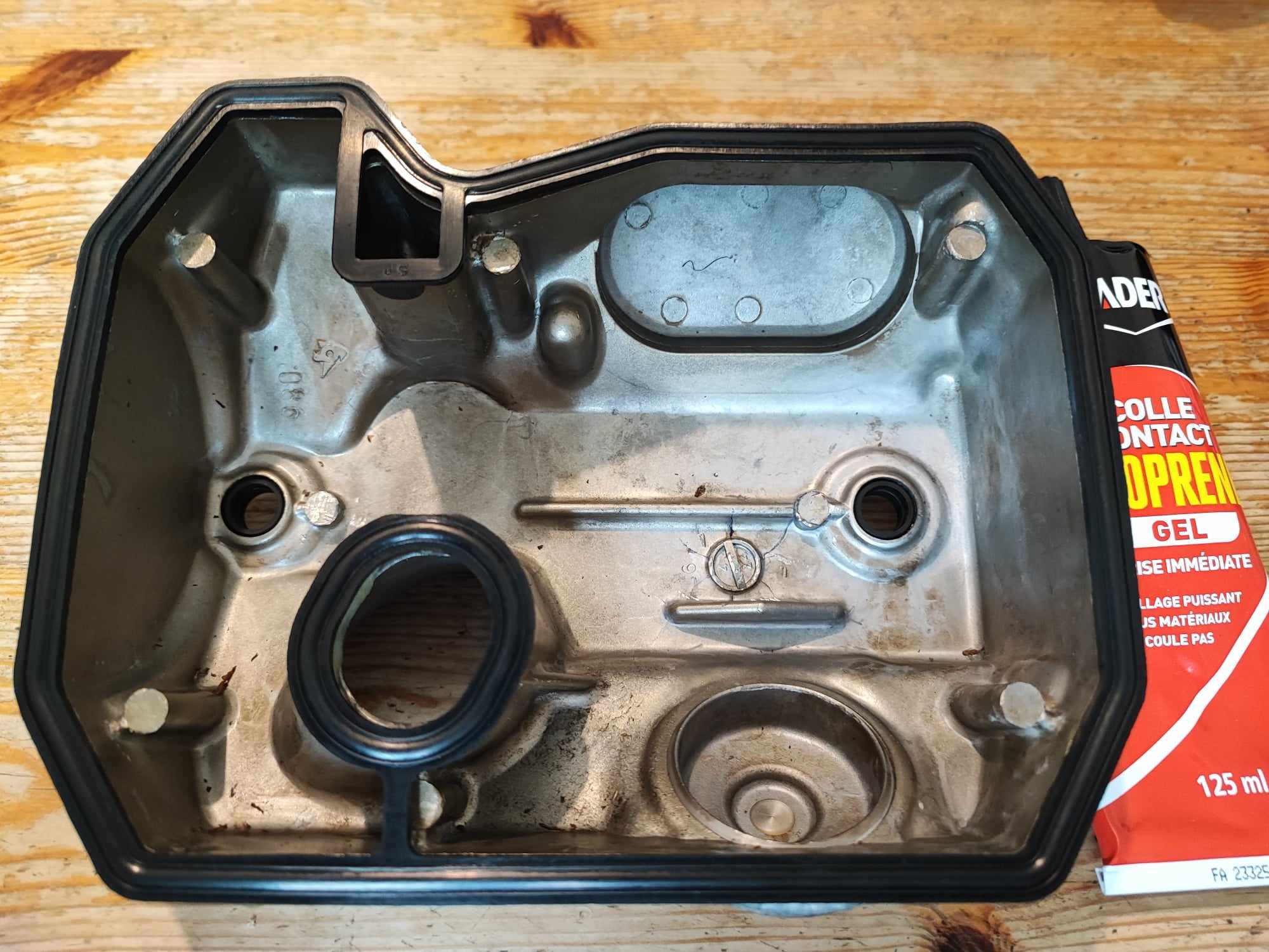

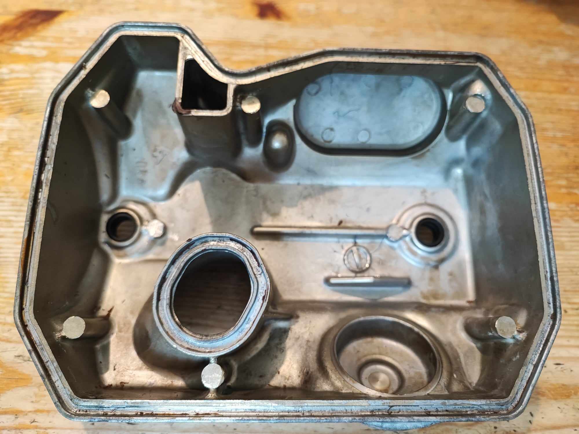

Les couvres culasses
On passe les couvres culasses au bac à ultrason, après, il faut enlever l'ancien joint et décaper les résidus de colle
C'est prêt!
On applique de la colle néoprène et on attend que la colle sèche
Le joint est en place,il ne reste qu'à le poser
C'est prêt!

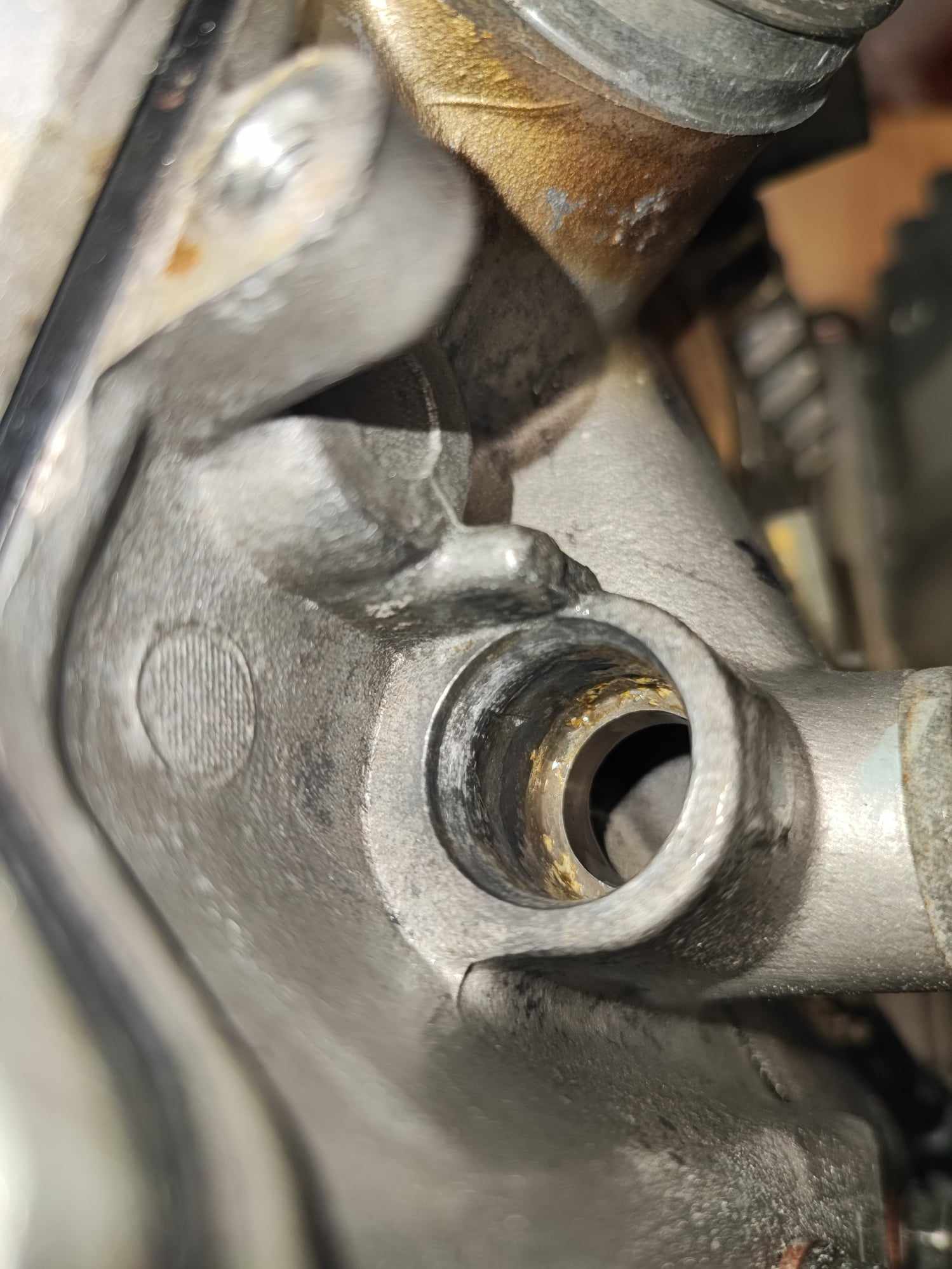

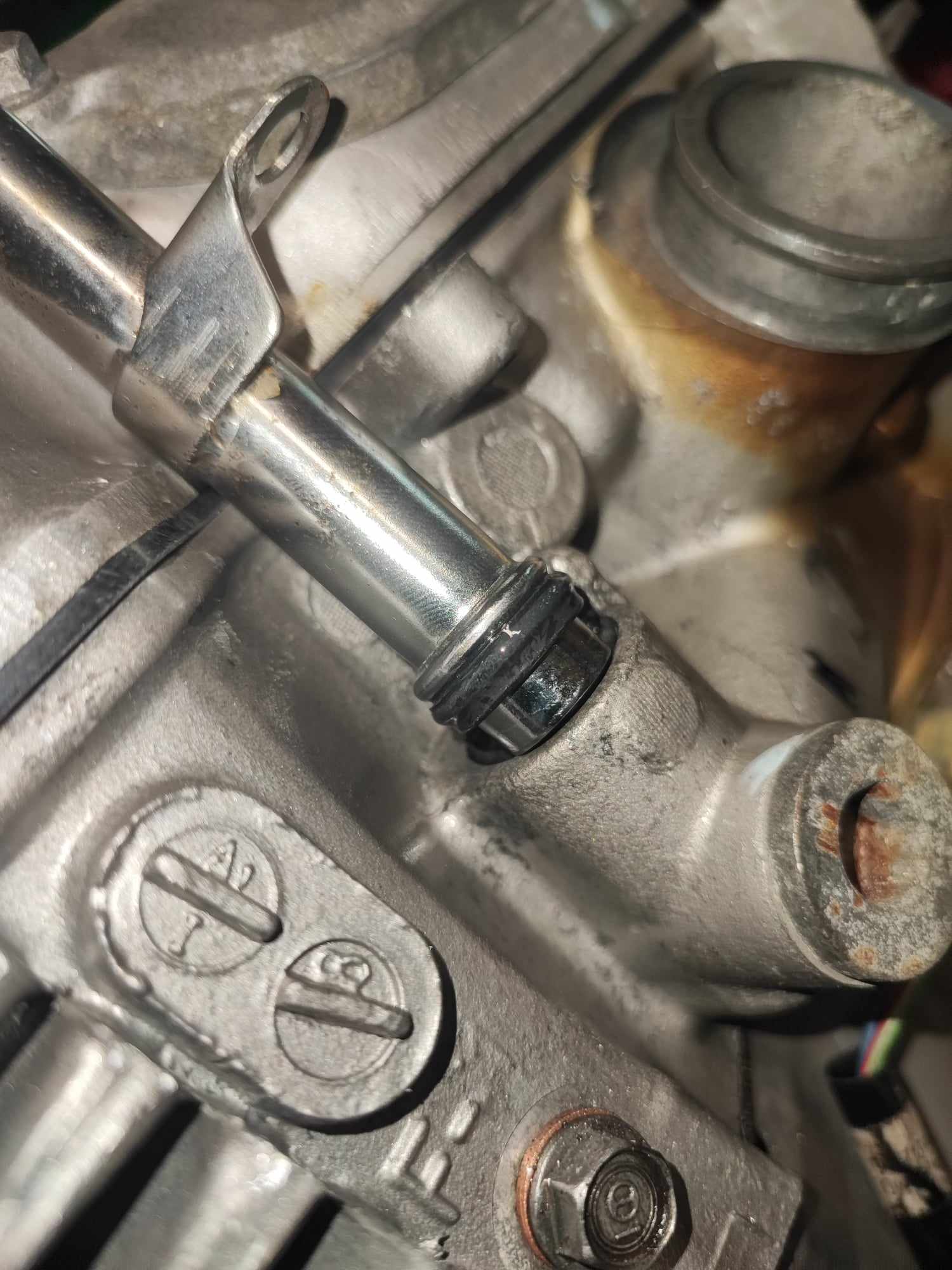

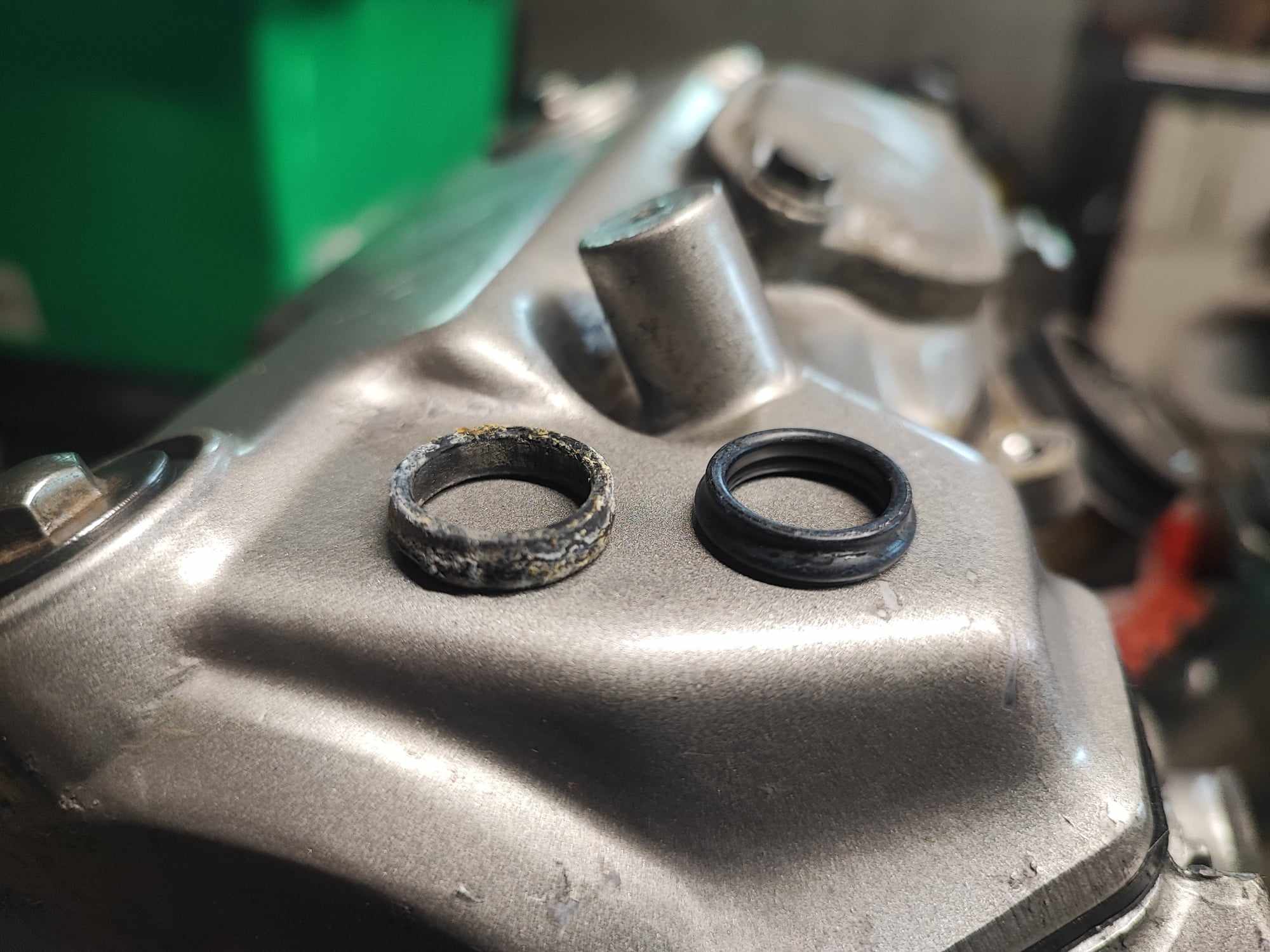

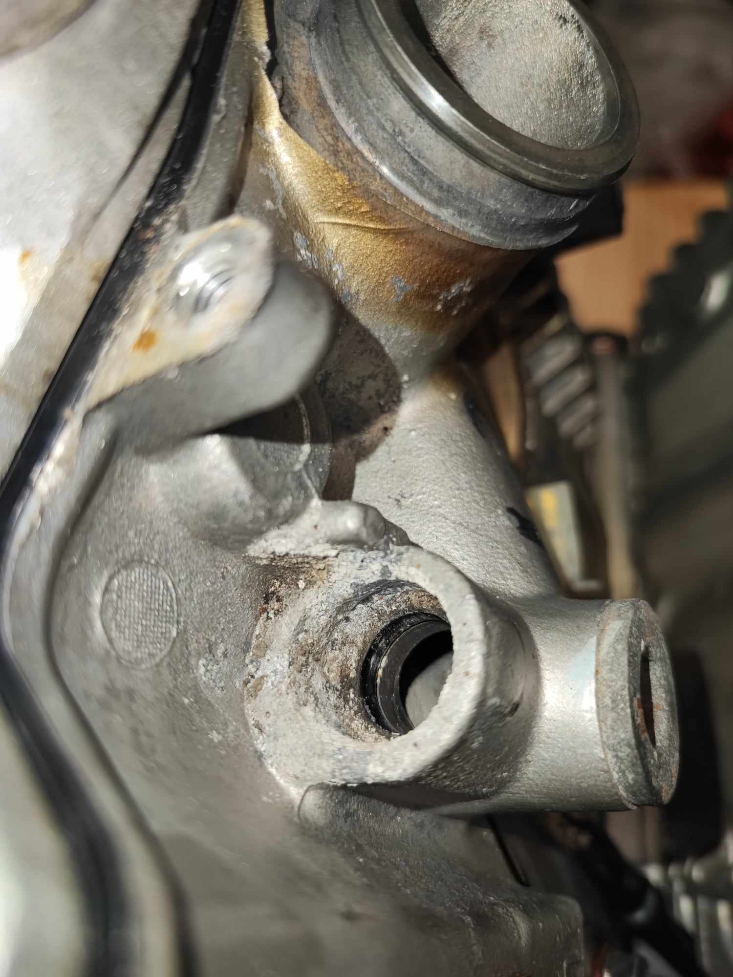

On passe aux joints d'eau
Avec le temps, les joints en caoutchouc durcissent, il est temps de les remplacer
Après avoir enlevé la pipe chromée on peut voir l'état du joint
Après le passage à la brosse rotative et un bon coup de soufflette, c'est propre mais il faut encore insister
J'ai posé les joints cote à cote pour bien voir la différence, l'ancien est bien durci
On passe le conduit chromé à la brosse, et on applique de l'huile de silicone sur le joint
Le conduit est prêt à être reposé
Je procède de la même façon pour les trois autres pipes chromées

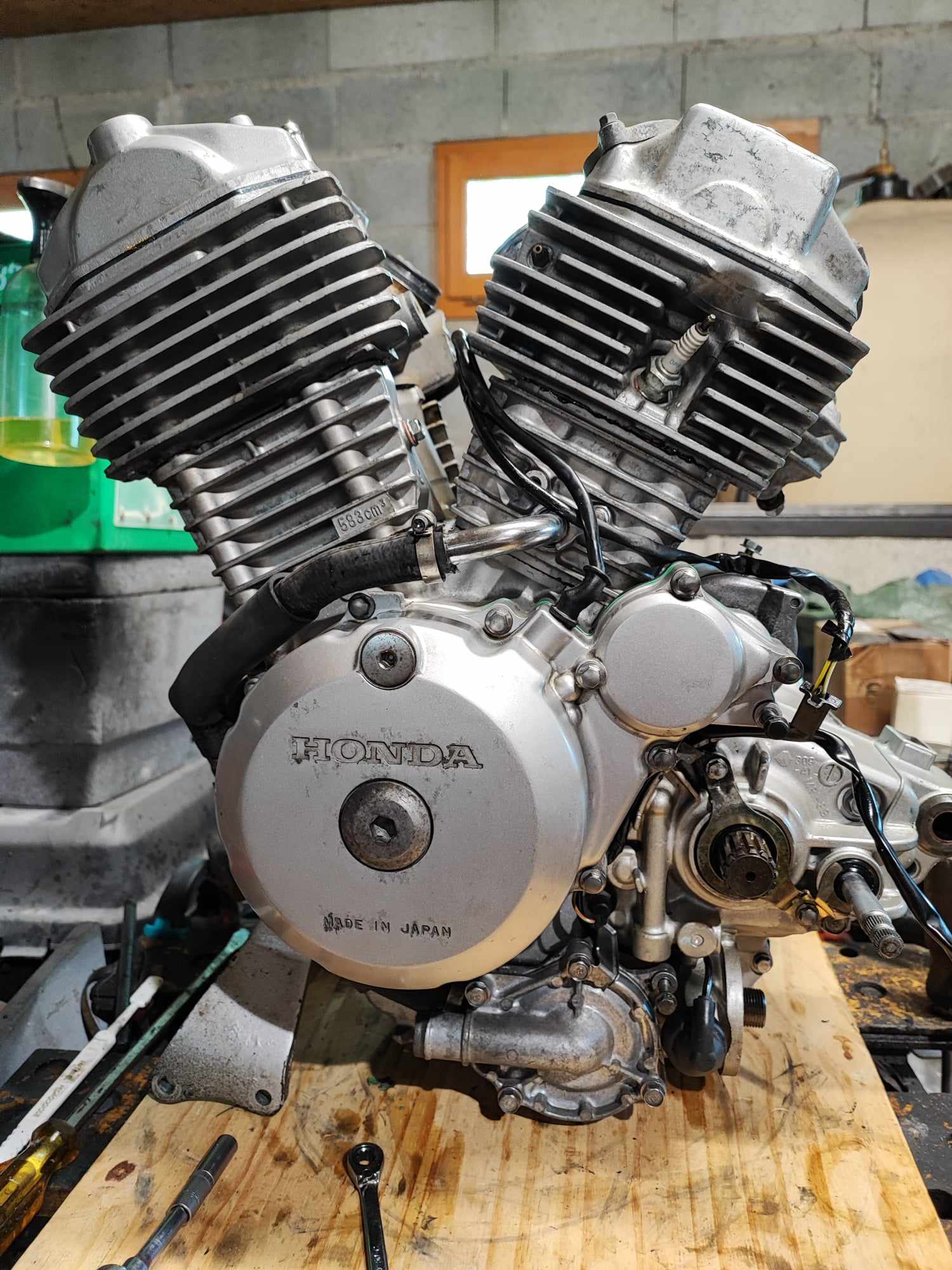

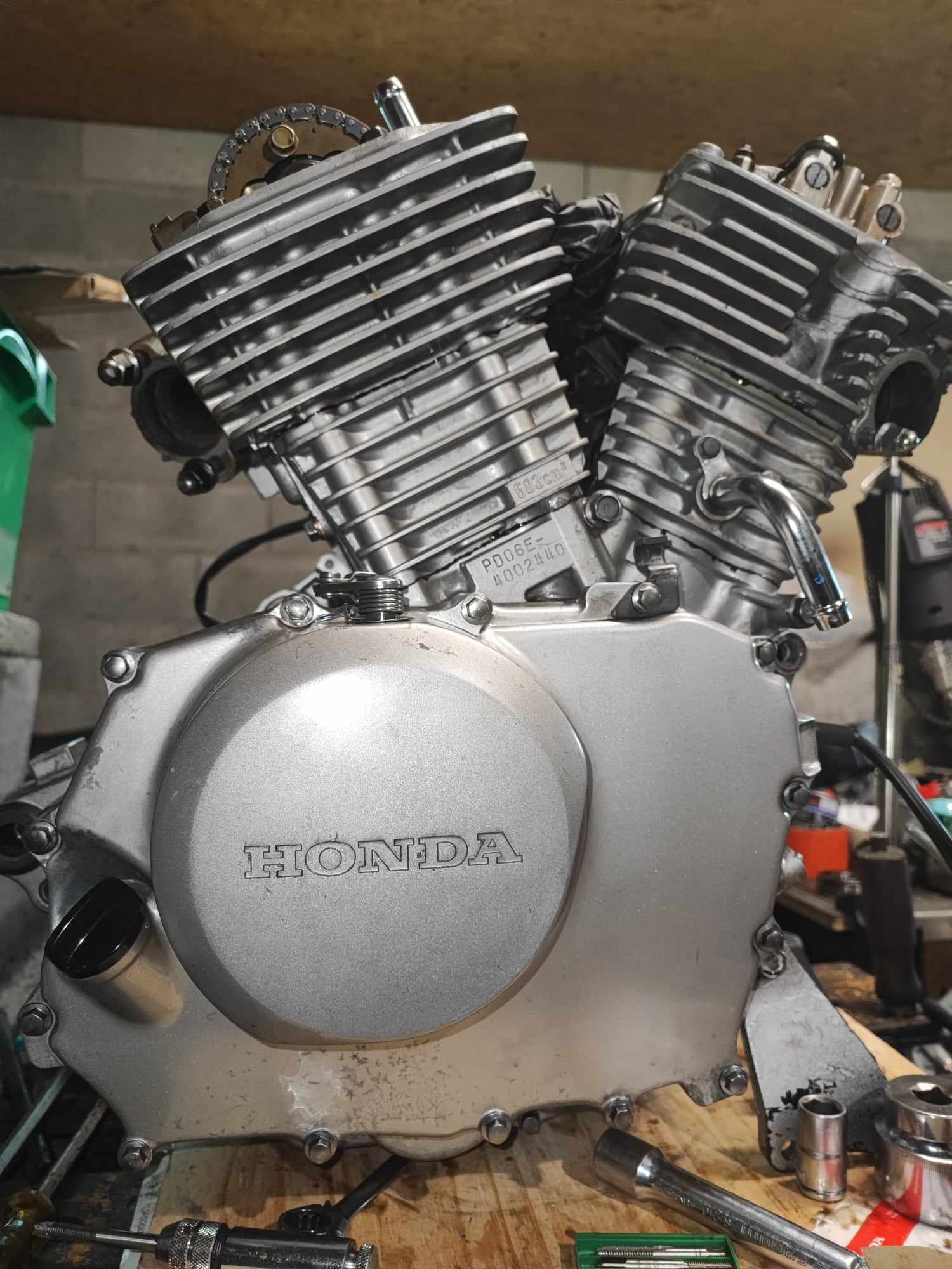

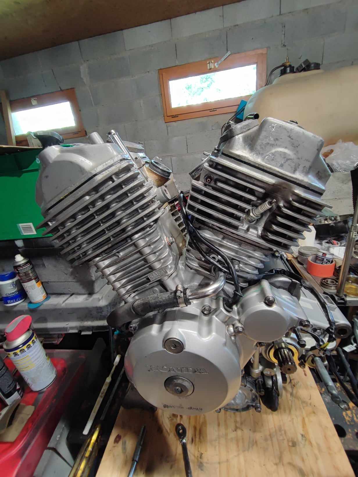

Le moteur est terminé

Super boulot Bruno outre le travail en mécanique
c'est aussi le travail de documentation derrière, prendre les photos au bon moment sans oublier alors que l'on a les mains sales puis loader les photos et mettre les commentaires qui vont bien
sacré taf un grand merci
