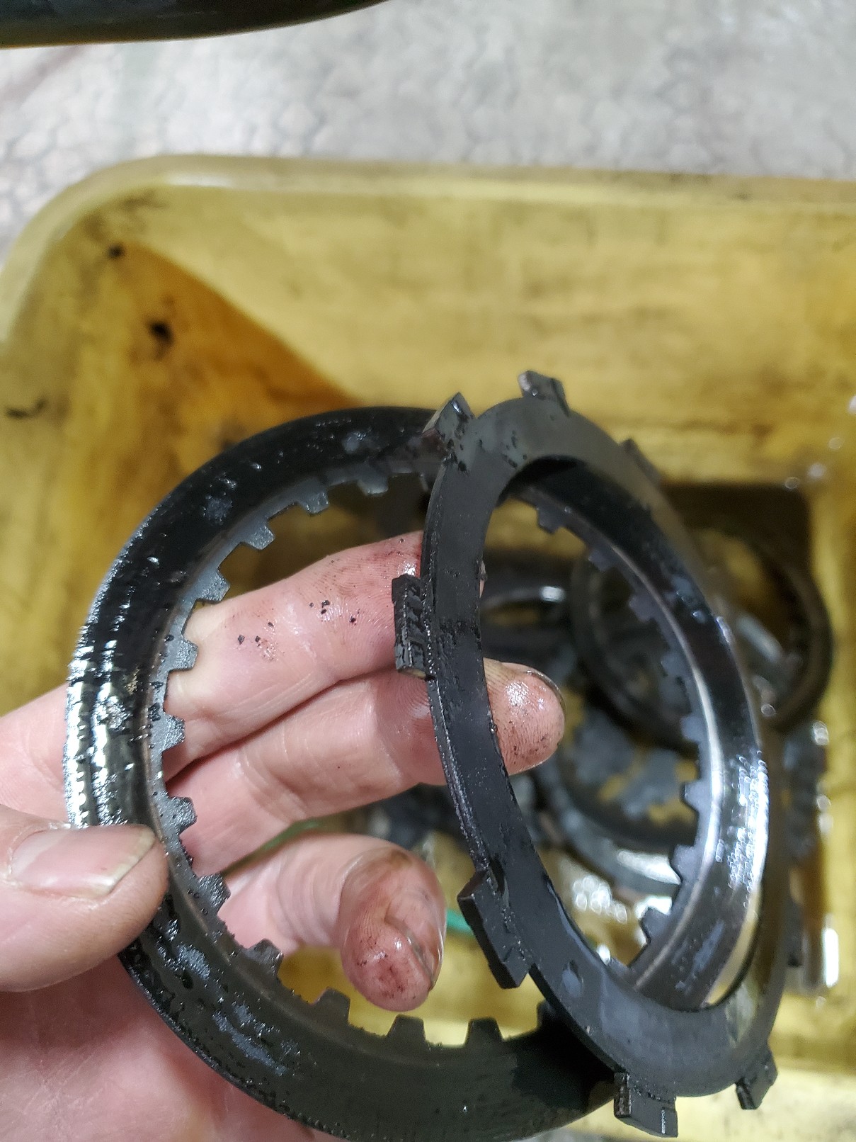

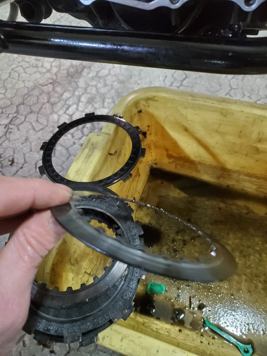

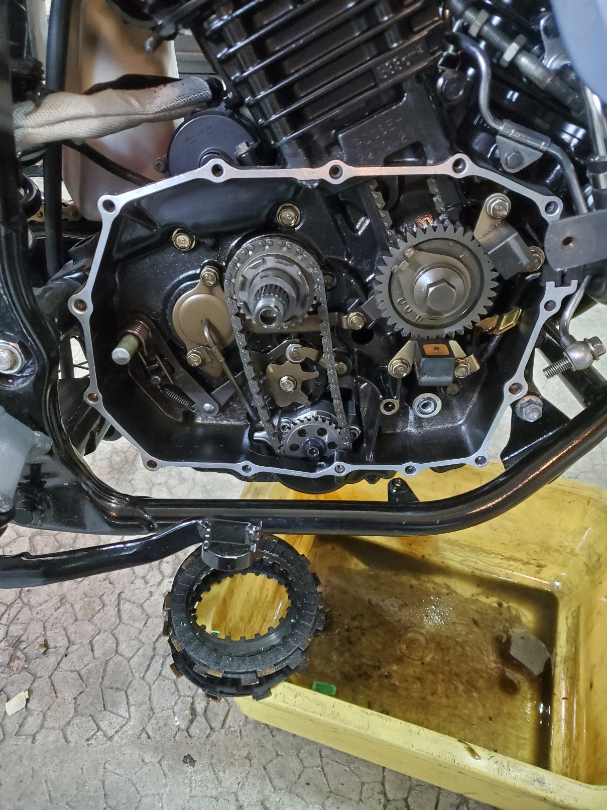

Hello à tous !!!Tout d'abord j'espère que Noël c'est bien passé, Je reviens vous donner des nouvelles de ma belle après de long mois d attente.
Donc après seulement une petite centaine de bornes j'ai manifestement cramer l'embrayage de ma belle ,avec les conseils aviser des professeurs,ici présent, je me suis commander un kit complet embrayage pour RD03 renforcer.
J'avais pas mal de chose à faire avant de pouvoir toucher à ma mob , du coup je L'ai démonter seulement samedi matin.
Résultat des courses embrayage totalement brûler plus de garniture du tous et un disque lisse bomber :roll:
Donc j'ai tout de suite penser à une erreur de montage :pasmafote
Et après je me suis rendu compte aussi que mon plateau de pression avait éclater......
Vous en pensez quoi ?

Et toutes les "dents" du plateau sont marquées.
Tout ça est signe d'un mauvais montage.
L'ensemble ne se monte pas dans toutes les positions...

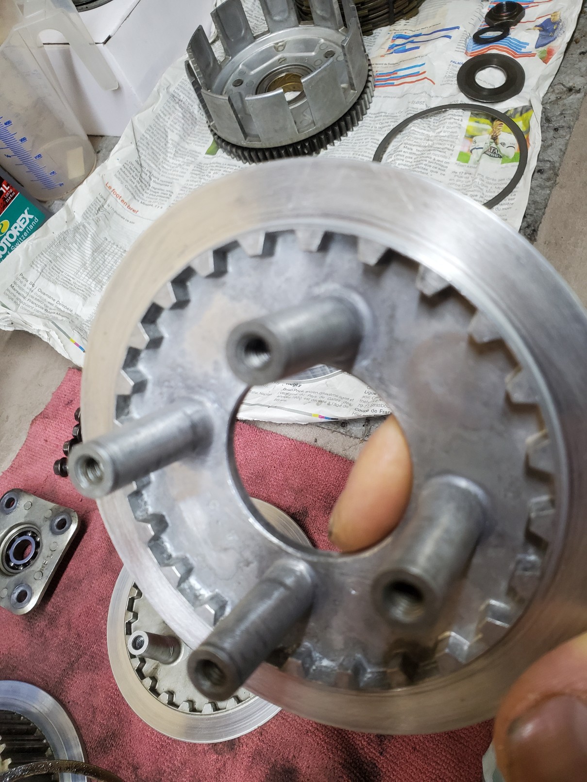

Pour les 2 colonnettes arrachées sur ton plateau d'embrayage, ça ressemble fortement au conséquence d'un blocage ou déblocage de l'écrou d'embrayage via l'outil spécifié par Honda qui se prend sur les 4 vis du plateau de poussée ou un équivalent fait maison.
Il ne faut surtout pas utiliser cette méthode. Il faut bloquer l'arbre primaire en passant une vitesse et en bloquant la roue arrière via le frein par exemple. Ou avec un outil fait maison qui immobilise l'arbre de sortie de boîte.
Du coup pas mal de personnes cassent leur plateau et ça devient une pièce assez recherchée.

Je reviens au nouvelles avec mon embrayage ,en cherchant sur le bon coin j'ai trouvé un embrayage complet provenant d'un moteur de 89, j'étais chez mes parents pour les fêtes j'avais pas la moto sous les yeux,je me suis dit bingo!!!mon moteur étant aussi de 89 je voyait pas le souci ..
Sauf que la cloche c'était pas la même...ma cloche avait beaucoup de jeu (les ressorts glinguegling), j'ai monter l'embrayage complet que je viens d acheté, et je suis aller faire quelque mètres avec la moto tous à l'air de fonctionner .
Quelle est la différence entre ces deux embrayage ?mon embrayage qui était sur le moteur provient d'un modèle plus récent ?bref que de surprise avec cette merguez et c'est pas fini.......
