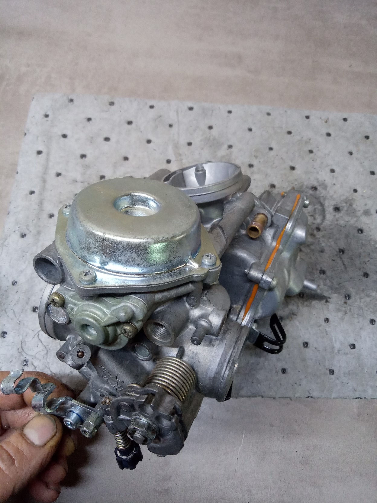

A défaut les carbu sont prêt !!!
Re: Résurrection de ma merguez !!
Houlà, c'est quoi cette pâte à joint ou colle ?
Y'en a beaucoup trop, si c'est comme ça à l'intérieur, ça craint.
C'est du joint liquide loctite qui sèche seulement sous pression (une fois serrer) l'excédent est soluble dans l'essence ou l huile. Je m'en sert beaucoup au travail
Phil a écrit : ↑
02 mars 2023, 19:52
02 mars 2023, 18:55
Ok, j'ai rien dit :wink:

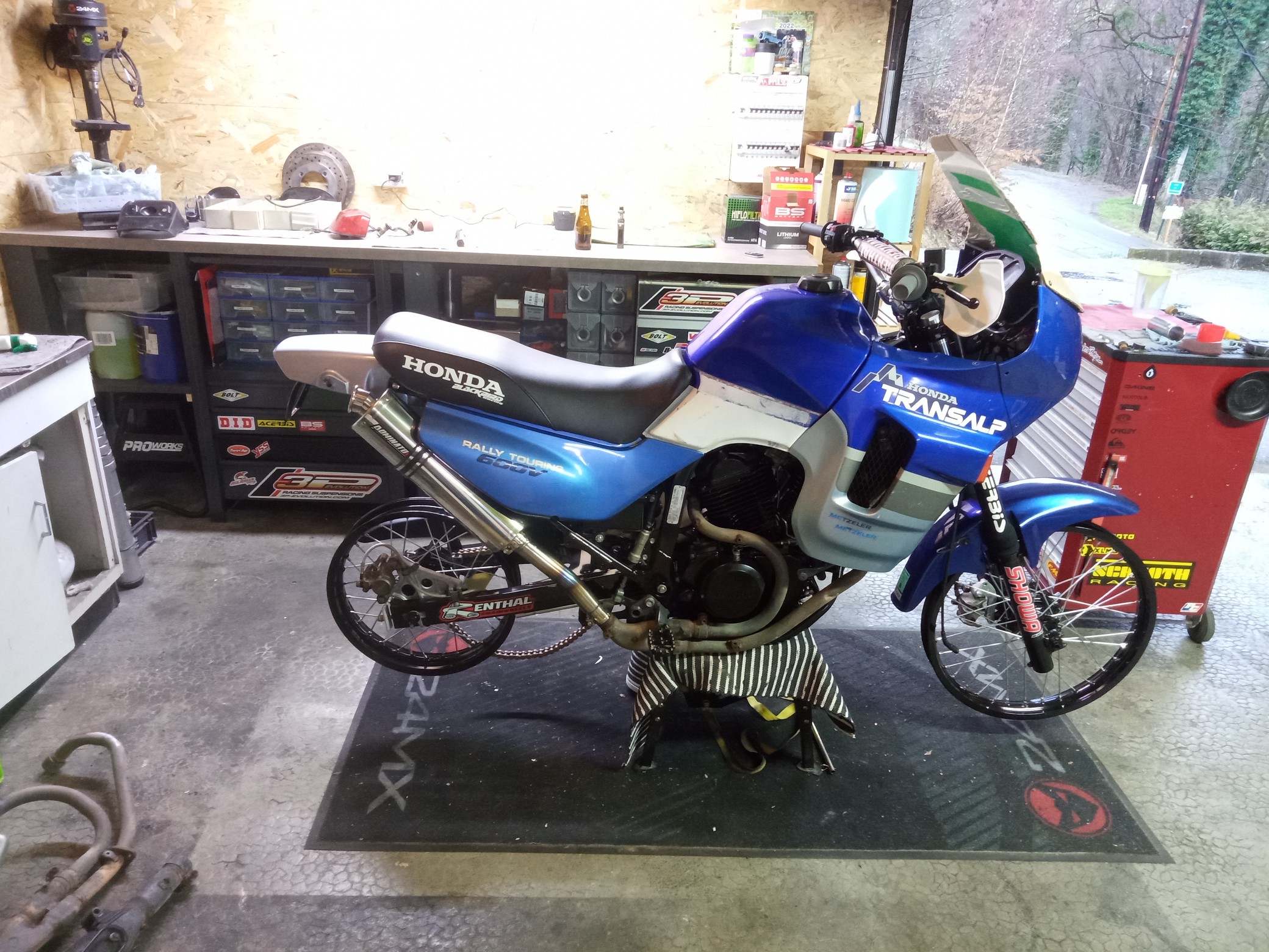

Petite photo du soir qui fait plaisir
Je viens tous juste de le remonter dans son cadre franchement repeint (restom kpm)..
Aller à la douche et dodo, il m'a tuer ce v52 et ces 60 kgs
Pas prudent de faire des sauts avec ta moto :lol:
Allez trêve de Faisanderie, elle avance bien ta machine, elle sera belle et bientot Opé pour rider :bravo

Elle est juste posée sur ce lève-moto ??? Pas sécurisée ? :?

Phil a écrit : ↑
@TiTi pas d'inquiétude elle est sangler au leve moto✌️
Phil a écrit : ↑
04 mars 2023, 20:23
04 mars 2023, 09:17
Oui mais la question de Titi c'est, combien est capable de supporter ton lève-moto ?
Généralement ce principe de lève-moto c'est pour des moto de cross ou enduro du genre 160 kgs, là tu es à 200 kgs et puis c'est pas ce qu'il y a de plus stable.
Tu prends de gros gros risques !!!
Exemple, la charge maxi de celui-là c'est 159kg !
😳😳 Ba franchement oui c'est un lève moto que javais pour mes machines de cross, la il ne pose pass surr l'hydraulique il y a une barre de sécurité sur le compas inférieur, j'ai même pas réfléchi car il ne m'a jamais fait défaut. J'ai même remonter mon moteur à cette hauteur sur mon fidèle lève moto et très franchement vu qu'il est caler sur la barre de sécurité c stable. Bon ce que tu me dis me fait quand même un peu fliper du coup je vais faire attention quand je la lève. ✌️✌️✌️
C'est plutôt la stabilité (au sol) qui m'inquiète...
