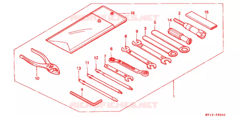

Pour les tournevis, je pensais plutôt à ceux d'origine qu'on est sûr qu'ils sont aux standards Japonais.
Pièces 7, 11, 12 et 14 sur la fiche:
Clic sur l'image pour aller sur le site
Références à donner à ton concessionnaire Honda si tu ne veux pas commander sur le net:
Tournevis + n°2 (pièces 11): 99003-10000
Tournevis + n°3 (pièces 12): 99003-20000
Manche du tournevis (pièces 14): 99003-30000
Clé déblocage pour cruciforme + empreinte 8mm (pièce 7): 99001-08000
très utile quand t'as une vis cruciforme au standard Japonais bloquée. Quand tu la débloques avec un tournevis classique de chez nous, ça foire l'empreinte.
Le tournevis 13 est un tournevis plat classique 6mm, t'auras le même chez BricoCastoMalin.
BTR ce sont les vis à six pans creux, aussi appelées Allen.

Merci des conseils, je vais commander tout ça après mes examens. :-D
Pour les autres outils je suppose que les 3 mag de bricolage seront suffisant ?
Si besoin de changer une pièce sur l'@T, ce site est fiable ?
