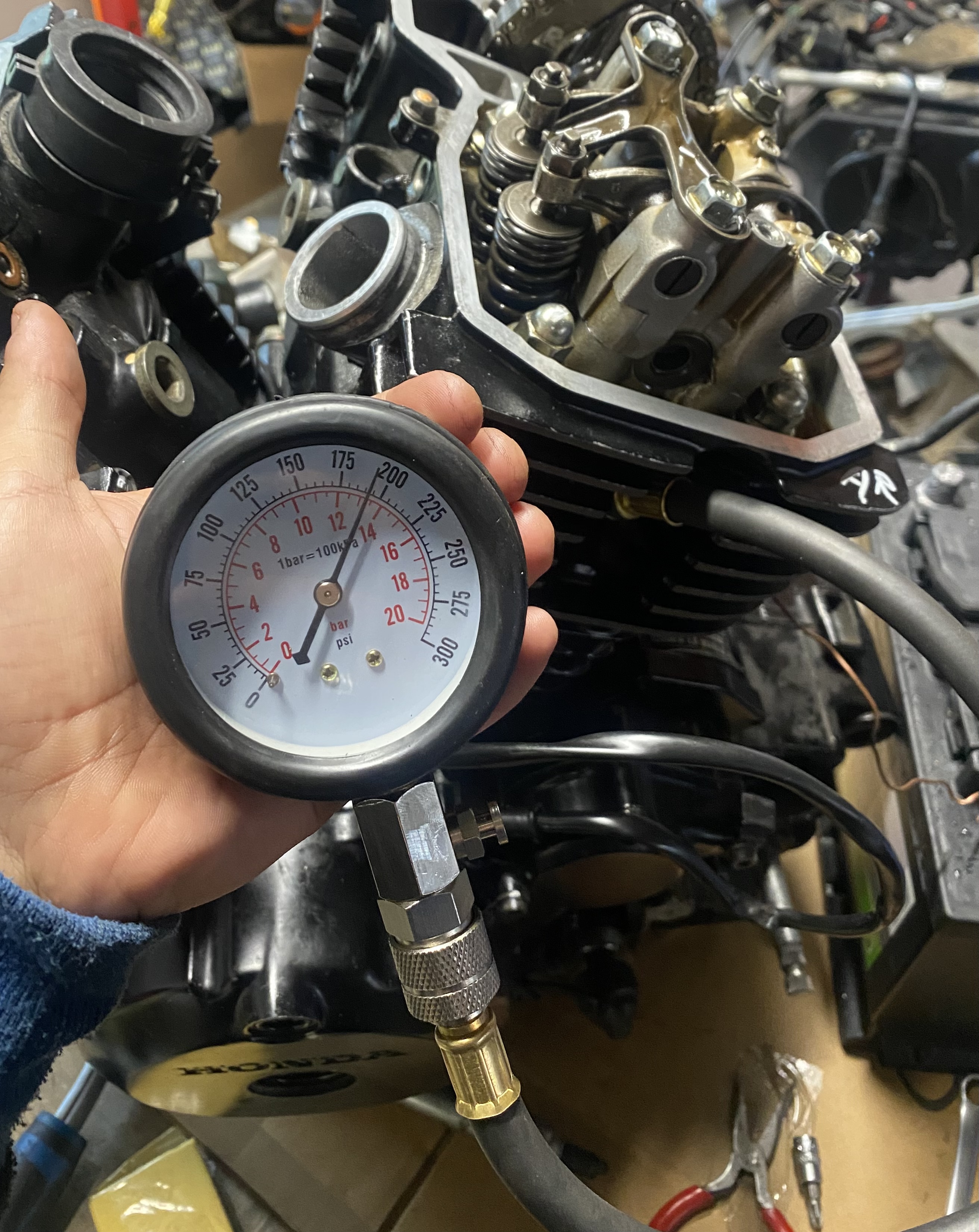

J’ai tout remonté et quand je mets en compression le cylindre arrière j’entends comme une fuite d’air au niveau de l’admission encore, comme si le cylindre perdait la pression, j’attend un peu je continu à faire monter le piston et j’ai moins de résistance.
Je vais prendre les compressions mais je pense que c’est mort il faut que je fasse le rodage à la visseuse comme me l’a dis plus haut Stefter

L’essence ne sort pas du robinet. Il est bien ouvert, lorsque j’aspire au niveau de la durite de dépression j’ai bien de l’essence qui sort.
Quand je fait tourner au démarreur et que je met la durite de dépression sur le cylindre rien.
Quelqu’un saurai comment est foutu cette dépression a l’intérieur du cylindre ? Par où elle passe ?
J’ai tjr mes 13 bars de compression au cylindre donc les soucis vient bien de là ça démarrera jamais sans ca

Aucune foutu aspiration au bouchon sur le cylindre arrière :énervé
Paquito59
Messages : 628
Localisation : Haut de France
Message par Paquito59 »
Bon je pense avoir compris.
L’aspiration qui sort de ce bouchon n’est pas prise dans le cylindre directement ou à proximité (comme je pensais) mais plutôt dans la pipe damission du cylindre. Lorsque je bouche avec ma main la pipe damission je ne suis plus capable d’aspirer avec la bouche sur le bouchon.
J’en déduis que vu que jai pas mis les pipes et les carbus, la dépression est trop petit et pas assez suffisante pour ouvrir le robinet.
Je fais un ultime test, du scotch sur la pipe je fais un petit trou et on vois ce que ça donne
Paquito59
Messages : 628
Ça fonctionne j’ai bien de l’aspiration Ouraah je peux tout remonter l’esprit tranquille
