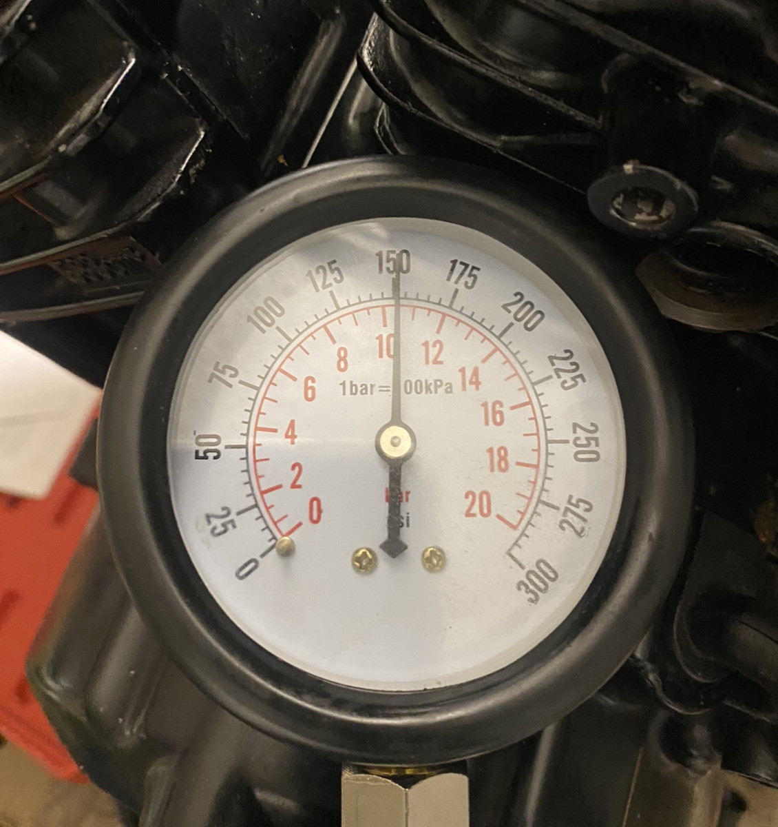

Le verdict tant attendu vient de tomber. J’ai pris mes compression en faisant tourner le démarreur en direct sur une batterie bien chargée, voici les résultats :
- 10.5 bars cylindre arrière
- 12 cylindre avant
Qu’en pensez vous ?

J’ai repris mes compression et la …. 12.5 a lavant et 6 à l’arrière :lol:
J’avais refait le réglage du jeu aux soupapes avant le remontage et je crois qu’il a bouger. Si c’est pas ça j’suis dans la mouise
Messages : 49760
T'as fait quoi entre les deux prises de compression qui pourrait expliquer ?
Si t'as rien fait et si tu es sur de tes mesures alors quelque chose a bougé.
Verifie qu'il est bien calé et que rien n'a bougé à l'arrière ☺️

Oui je viens de les reprendre ça dépasse pas les 8 bars. Mais si c’est un décalage d’une dent ça l’aurait depuis le début.
Je reprendrai les compressions sans carbus pour voir comme je les ai mis à la va vite ça pourrait venir de la, le clapet d’entrée d’air qui s’ouvre pas terrible
Messages : 49760
À froid comme ça je dirais que ça ne dépend plutôt de l'état des sièges de soupapes, des joints de queue de soupape et des segments. Mais a priori tout ça est nickel.
En supposant que les soupapes soient bien synchro.
Mais peut être bien que l'ouverture du papillon peut jouer aussi.
T'as essayé avec ou sans la petite demi cuillleree d'huile pour laisser un film étanche dans le cylindre ? Et voir si ça change quoi que ce soit ?

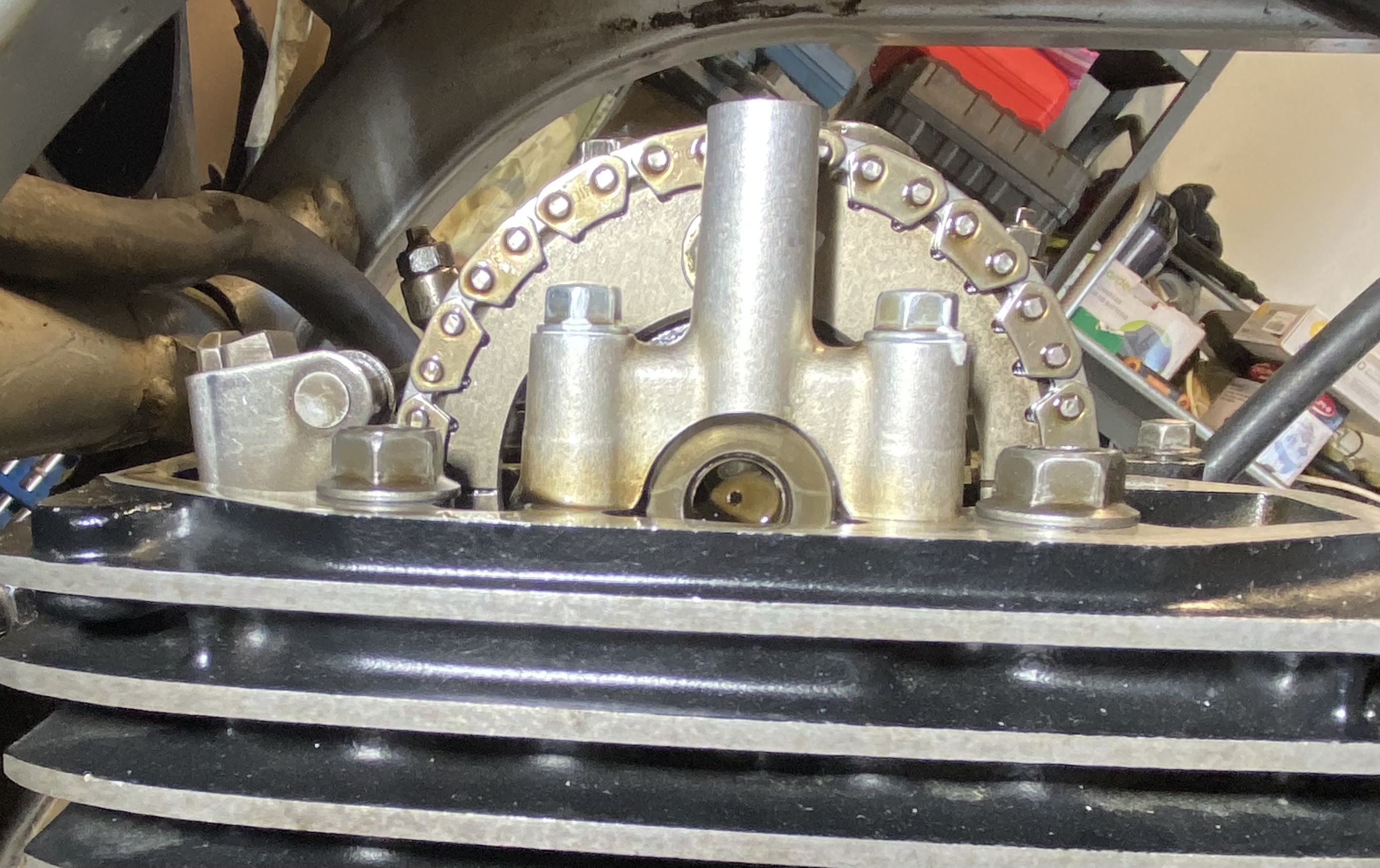

J’ai retirer les carbus et cache culbu. J’ai bien du jeux aux trois soupapes (culbu libre) donc soupape bien fermée. Le piston est bien au PMH j’ai vérifier avec la technique du tournevis dans le trou de bougie. Et la distri est bien calé.
J’ai penser à ce qu’un joint de queue de soupape ait sauter. Je vois les 3 bien en place mais bon difficile à voir
Une idée ?
@Brunoma18 @stefter
si tes soupapes ferment bien,le calages n'a rien a vioir dans ton probleme a moins que ton piston en ai tordu une si mal calé!
essai de passer un eclairage dans le cylindre en passant par une bougie, il existe des trucs du genre chez ali, fait ca dans le noir tu verra ainsi si une des soupapes est tordues!
tu pourrais aussi mettre ton cylindre sous pression avec une bougie où tu aura soudé un embout de compresseur! là si ca fuit tu l'entendra...

stefter a écrit : ↑
19 oct. 2023, 17:20
Je préfère ressortir le moteur et vérifier tout ça dans le cadre je vais avoir du mal. Le moteur a pas démarrer donc j’pense pas avoir plier une soupape, je l’ai fais tourner qu’au démarreur et à aucun moment j’ai eu un cliquetis
et meme si tu as un joint de soupapes manquant quand la soupape est fermé la compression sera prise normalement....

stefter a écrit : ↑
19 oct. 2023, 17:48
J’me dis qu’elle pourrait s’échapper par le guide
tu t'es bien assuré du bon montage des clips ,bien dans la gorge,tu les as tournés dedans ,mis l'ouverture vers le haut(preconisé)?
