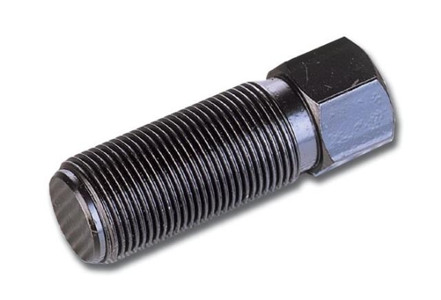

Je m'étais acheté la vis qui va bien en M22x150 en bon acier trempé.
Extracteur volant magnétique M22x150.jpg (23.19 Kio) Vu 2700 fois
ici par exemple vis M22x150 extracteur volant magnétique

Brunoma18 a écrit :
04 févr. 2025, 06:44
Tu devrais peut être essayer avec un arrache volant plus costaud :wink:
J'ai peur de flinguer encore plus le filetage du volant en utilisant ça mais j'imagine que j'ai pas trop le choix maintenant ...

Quoi qu’il en soit j’ai passé la commande de la vis en M22 pas 1,5
Ce choix m’avait paru plus logique afin d’éviter d’infliger un frottement en plus de la contrainte sur les filets du volant, et en plus ça me permettais de bloquer en rotation le vilo
Encore un exemple que des fois il ne faut pas trop réfléchir :buch
Merci tout le monde pour vos retours !
