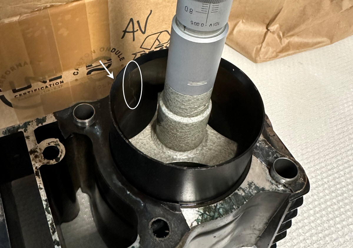

Après inspection, piston et chemise arrière sont dans un état irréprochable, on voit même encore les traces du honoir d’origine
Par contre à l’avant c’est autre choses, le piston est marqué mais rien de très inquiétant pour 70.000km
Le pire reste la chemise, une sale marque en fin de course, au doigt on distingue pas de gros gap par contre à l’ongle ça se sent
Qu’en pensez vous ? C’est courant ce genre de marque ? Je vais voir pour mesurer tout ça au comparateur le temps que le matériel pour démonter et rôder les soupapes arrive

Ta marqué dans le cylindre est elle en travers de la descente du piston , et au milieu du cylindre...?
Re: Transalp 600 1987 de MaxLaMenace
Si la marque dont tu parles c'est celle que l'on voit sur ta photo à un tiers environ du haut, on dirait un cylindre qui a pris l'eau pendant lors d'un long hivernage, la corrosion ayant fait son effet. Puis moteur remis en route.
Perso j'aurais dit un liquide de refroidissement boueux et gorgé d'eau qui n'a jamais été vidangé
La marque aux 3/4 du cylindre ça peut venir d'un segment bien sec dû à une vieille huile devenue trop fluide et après un bon moment d'immobilisation (déjà constaté sur moteur 2cv qui pour ceux qui connaissent pas un refroidissement par air)

C'est parti pour la mesure des pistons / chemises
Pour les pistons, mesure à 10mm de la jupe, à 90° par rapport à son axe
AR = 74,99mm
AV =74,986mm
Dimension sortie d'usine = 74,965mm - 74,990mm
Limite d'usure = 74,84mm
Donc pas de surcote, et une usure plus que maitrisé pour 70.000 km
Pour les chemises, mesure au micromètre d'intérieur 3 points sur trois hauteurs
AR max = 75,045mm
AV max = 75,035mm
Dimension sortie d'usine = 75,00mm - 75,015mm
Limite d'usure = 75,17mm
Un peu plus d'usure ici mais rien de très surprenant au vu du kilométrage encore une fois
Maintenant concernant cette la rayure de la chemise AV, au comparateur l'alésage j'obtiens une profondeur de 0,006mm tout au plus, donc un diamètre de 75,047mm au plus large donc rien de très affolant !

Je vois deux trucs étranges sur la photo de ta 1ère chemise :
la "fissure" dans le cercle peut-être juste une trace du micromètre, mais au bout de la flèche un effet d'optique ?
MaxLaMenace -- chemise.jpg (156 Kio) Vu 3492 fois
C’est même plus vicieux que ça, c’est un poil de mon chien :lol:
Un petit berger blanc suisse de 6 mois qui fourre son nez partout :ouioui
Et au bout de la flèche oui c’est un effet d’optique, certainement le reflet du micromètre, pas d’accro sur la chemise !

Ok tant mieux, et concernant la marque à mis hauteur, tu as mesuré un delta ?
MaxLaMenace
Messages : 45
Enregistré le : 06 juin 2024, 16:40
Localisation : Chaumont
Département : 52 Haute-Marne
Message par MaxLaMenace »
31 janv. 2025, 18:23
Oui je l’ai mesuré ici
MaxLaMenace a écrit : ↑
31 janv. 2025, 14:57
Je pense que ça ne posera pas problème, vu le prix je suis prêt à prendre le risque
