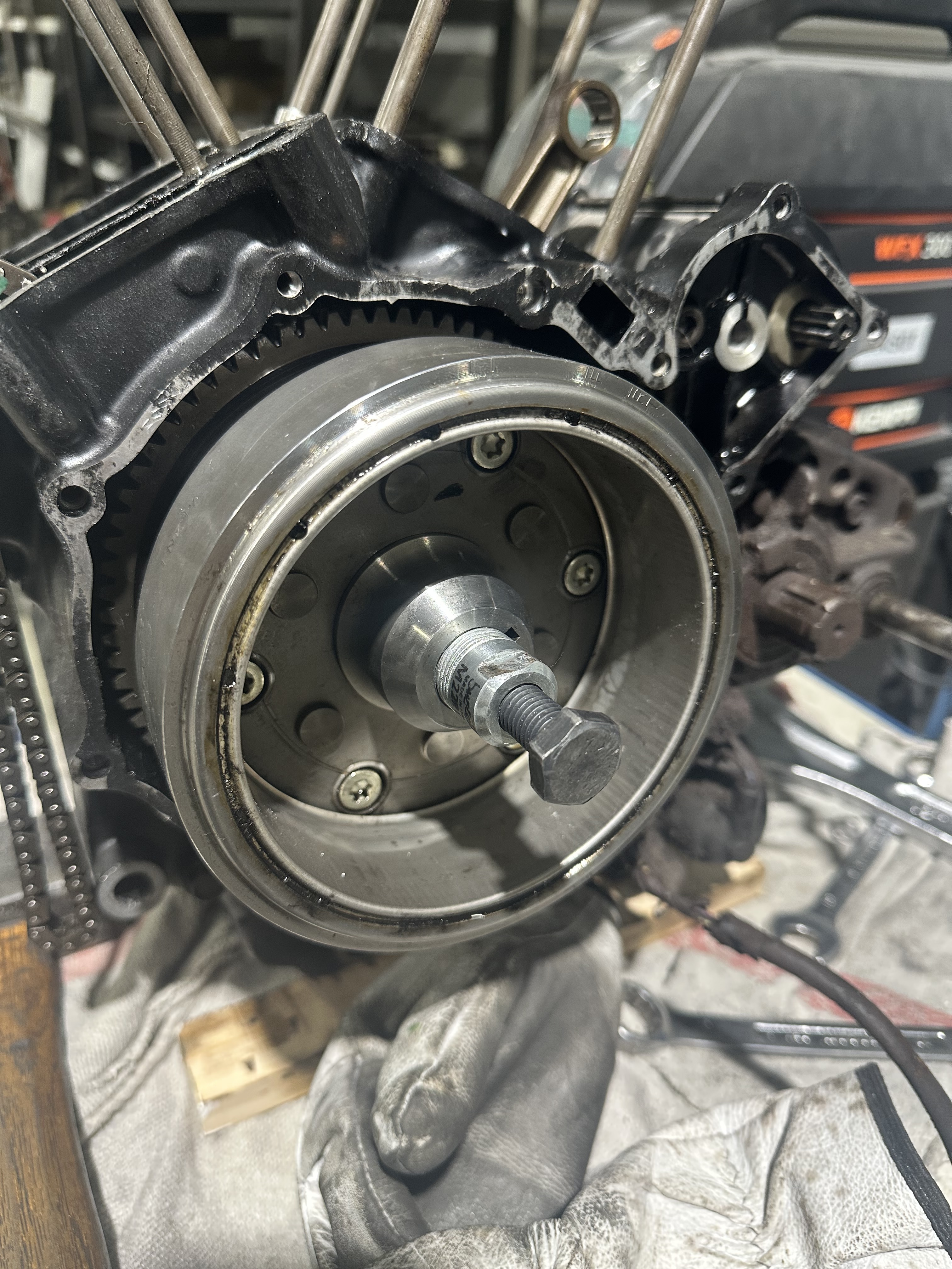

S'il n'est pas mort, faut chauffer au chalumeau le centre du rotor, puis serrer l'extracteur, puis un bon coup de marteau dans l'axe de l'extracteur.
Je vais passer un coup de taraud pour nettoyer le filet avant de recommencer avec un chalumeau
Ça va me coûter cher si ça foire :cry:

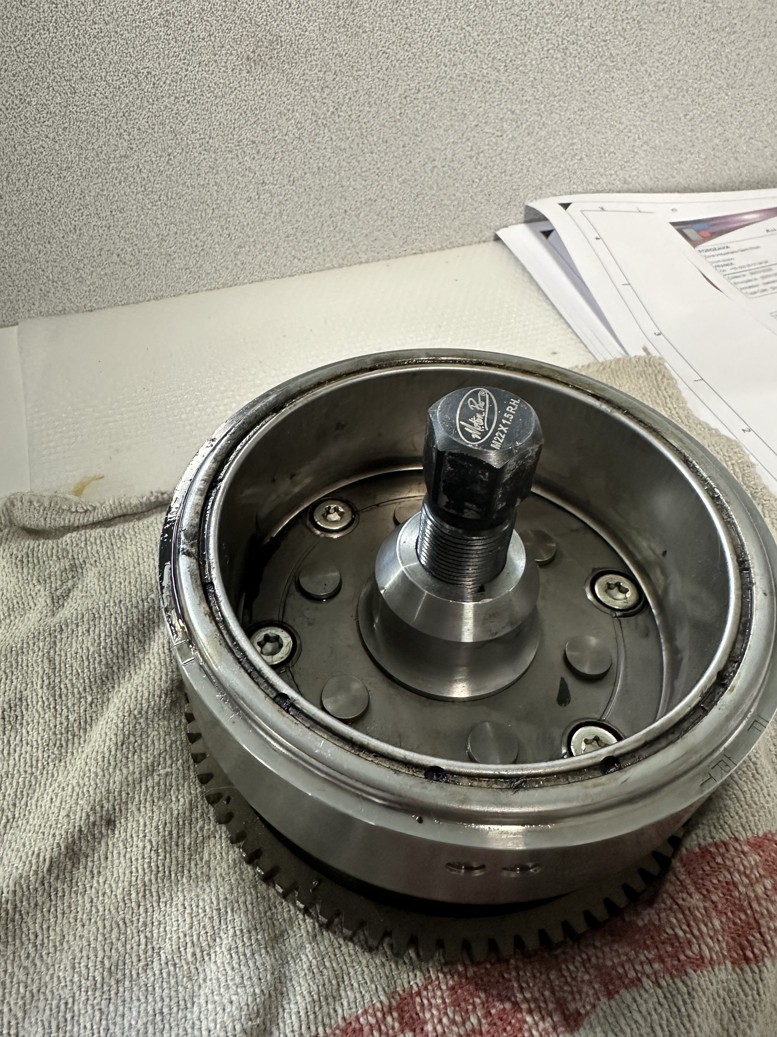

En direct de ma nouvelle tentative d’extraction de ce volant magnétique
Chauffe au décapeur thermique professionnel, gros coup de masse rien n’y fait :evil:
Re: Transalp 600 1987 de MaxLaMenace
Tu devrais peut être essayer avec un arrache volant plus costaud :wink:
https://www.la-becanerie.com/arrache-vo ... -oQAvD_BwE
Je m'étais acheté la vis qui va bien en M22x150 en bon acier trempé.
Extracteur volant magnétique M22x150.jpg (23.19 Kio) Vu 3990 fois
ici par exemple vis M22x150 extracteur volant magnétique

J'ai peur de flinguer encore plus le filetage du volant en utilisant ça mais j'imagine que j'ai pas trop le choix maintenant ...
Messages : 4960
fait tomber les vis de roue libre (a la peteuse) et extrait le a l'arrache moyeu
je tenterai un coup de péteuse sur l'arrache que tu as, perdu pour perdu...
a la fin de fin si rien ne marche:
chauffe a rouge au chalumeau et coup de marteau en contrainte ...
Je crois que ton arrache c’est pas le bon ,la vis centrale appuit sur le filetage du vilo et te le bousille!
Normalement tu bloque le vilo ,et sert la vis extérieur de ton arrache il appui sur le vilo et le volant vient tout seul ,je viens d’en démonter un à l’instant et comme les 80 autres que j’ai du démonter ils sont tous venu sans problème...
Non, il intercale une pièce (écrou ?). Voir en fin de page 2.

Il me paraît un peu faible par rapport à celui que j'utilise,
celui de @Max la menace ressemble à ceux utilisés pour les 50cc ou scooter

Quoi qu’il en soit j’ai passé la commande de la vis en M22 pas 1,5
Ce choix m’avait paru plus logique afin d’éviter d’infliger un frottement en plus de la contrainte sur les filets du volant, et en plus ça me permettais de bloquer en rotation le vilo
Encore un exemple que des fois il ne faut pas trop réfléchir :buch
Merci tout le monde pour vos retours !

ALORS, comment vous dire que je suis sur le cul, 5 sec le bon arrache et une débouleuse (je pensais ne pus avoir rien a perdre) et le volant et sorti comme si de rien n'était :oufff
En attendant les différentes pièces c'est nettoyage des plans de joints scotch-brite + WD40 et rodage des soupapes

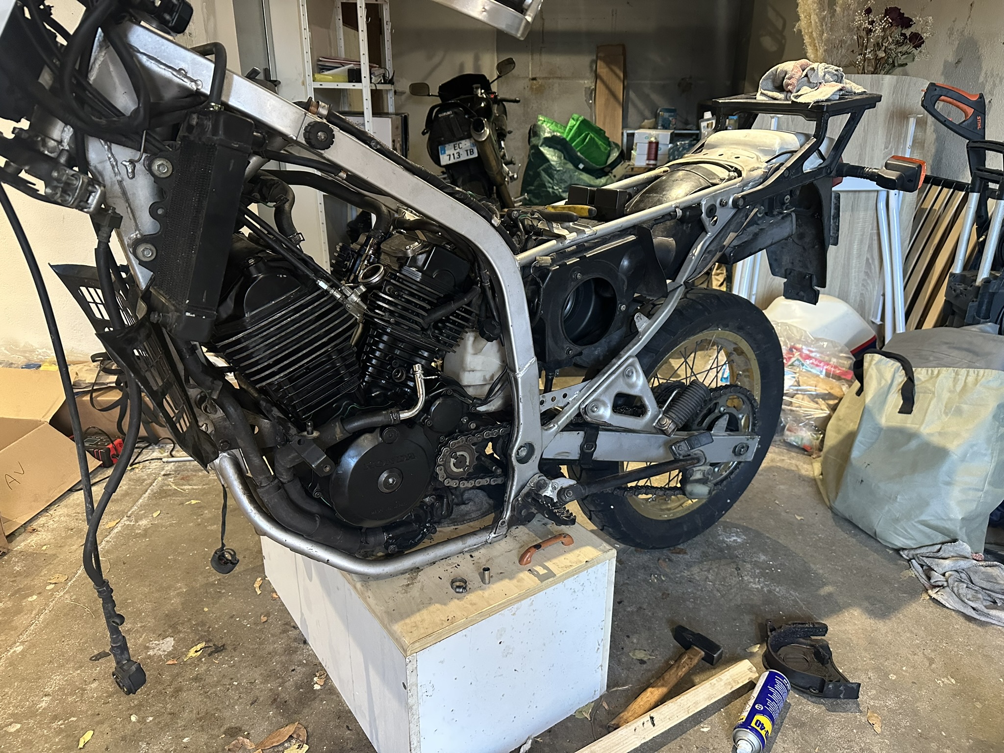

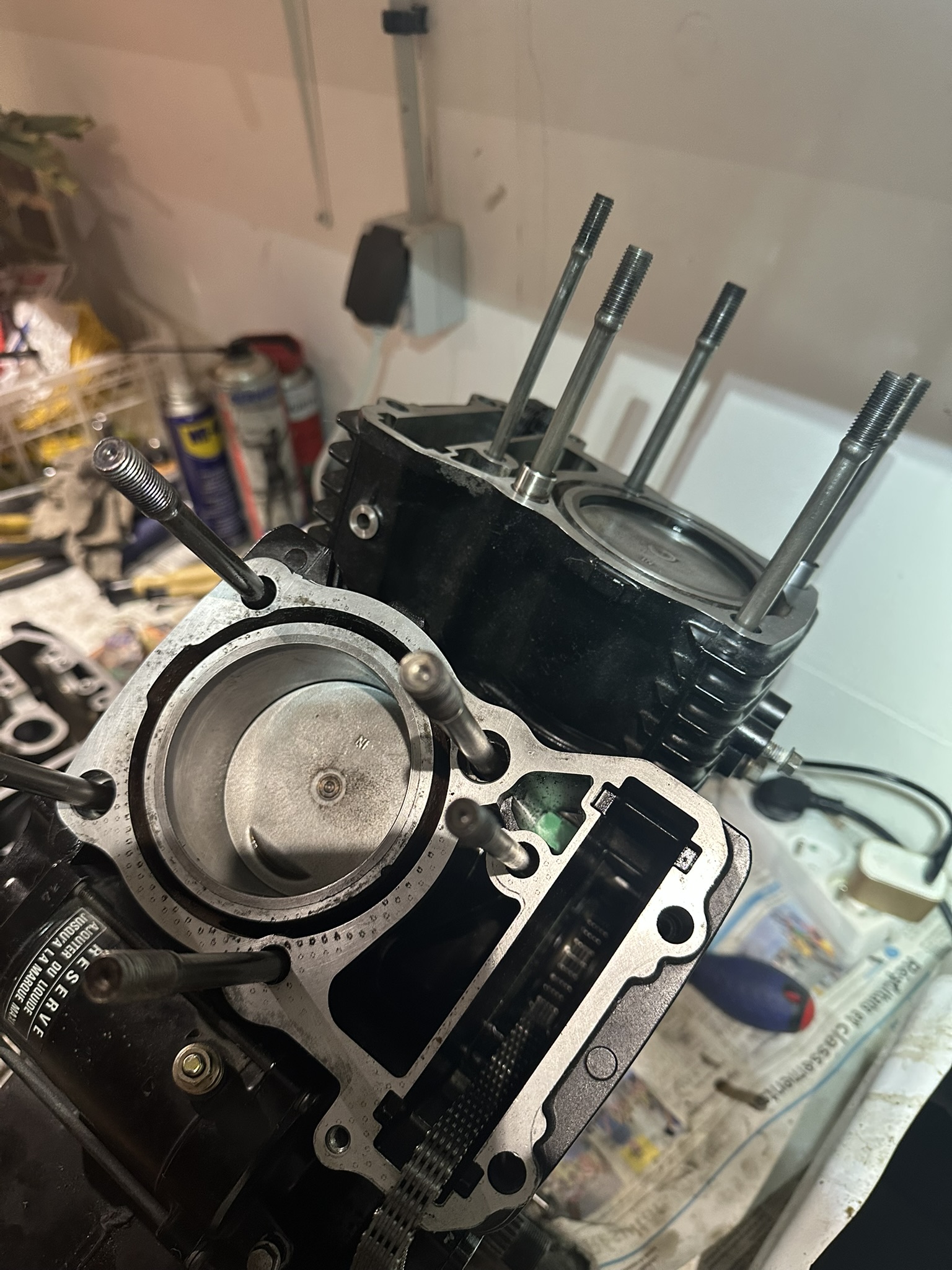

Ces 2 dernières semaines, c'était opération nettoyage des plans de joints et rodage des soupapes
Et maintenant place au grand remontage, et si possible faire craquer le moteur, parce qu'au final je ne l'ai jamais entendu tourner

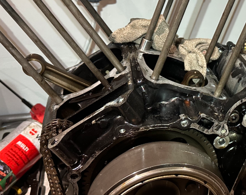

Vérification du gap des segments en position dans la chemise, aucun problème, ils respectent toutes les données du Haynes. Ensuite, montage sur le piston
Pour le tierçage, je répartis les ouvertures de segments, 120° entre chaque et 2cm entre les deux racleurs comme spécifié en rajoutant une petite spécification, le premier segment coupe-feu placé à l'opposé de l'échappement car c'est la zone la plus chaude comparé à l'admission qui est "refroidie" à chaque entrée de mélange
Ensuite on insère le piston dans la chemise huilée par le bas en laissant dépasser le piston pour mettre l'axe de bielle, Attention 0 bien placer le piston de manière à ce que l'empreinte de la soupape d'échappement soit vers l'avant sur le cylindre avant et vers l'arrière sur le cylindre arrière parce qu'une rotation d'un demi-tour dans la chemise pourrait complètement dérégler le tierçage
On présente l'ensemble au-dessus de la bielle sans oublier le joint d'embase, un axe et des clips plus tard et ça ressemble à ça !
À ce moment, il faut penser à ajouter les chaînes de distributions si elles ont été retirées et surtout le guide de chaîne qui se place dans une encoche en dessous du joint de culasse

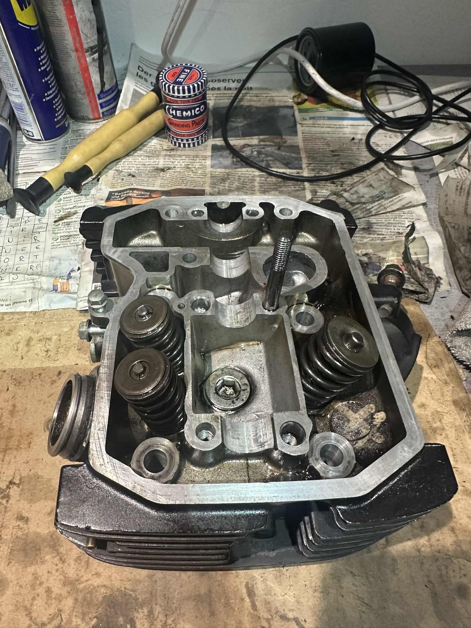

Concernant les culasses, montage des nouveaux joints de queues de soupapes, un peu d'huile sur les queues de soupape et remontage des deux ressorts avec leurs coupelles et les demi-lunes
Joint de culasse neuf, la culasse descend toute seule sur les goujons comment pour la chemise une fois les entretoises en contact on tape légèrement avec un bout de bois en tournant tout autours pour que les plans de joints soit en contact
Place aux arbres à cames et aux tendeurs de chaînes maintenant puis calage de la distribution

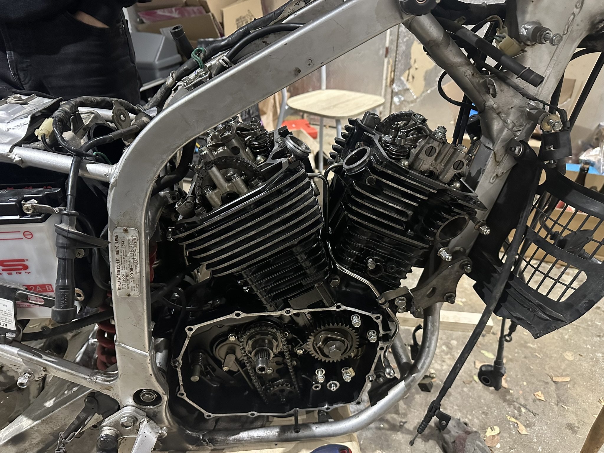

On profite que les caches culbu soient encore déposés pour rentrer le moteur dans le cadre, une manip assez galère parce que ce moteur pèse bien lourd
Une fois le moteur rentré au chausse-pied en le pivotant, remontage du bras oscillant et des différents supports
Enfin ça reprend forme, et assez rapidement, toutes les étapes citées dans ce post on été réalisées entre 15h et 3h du matin samedi-dimanche
Il est l'heure de prendre une pause bien méritée et surtout d'avoir les idées claires pour le lendemain parce qu'il reste du boulot !
:buch

Tu n'as pas oublié de passer la chaîne avant de monter l'axe et le BO ? (si c'est une chaîne fermée bien-sûr sinon aucune importance).
Je bugge un peu sur ta première photo où on voit le joint d'embase vert par le passage à côté du puit de chaîne.
C’est une chaîne à maillon rapide pour l’instant donc pas de problème !
24 févr. 2025, 18:34
Bah écoute je me suis posé la question aussi, le joint d’embase à un sens et grâce aux différents goujons c’est impossible de se tromper de sens, je ne sais pas si c’est normal … :pasmafote

Je viens de parcourir mon stock de photos et sur l'une d'entre elles que j'avais déjà postée je pense distinguer un morceau de joint que je n'avais pas encore retiré qui couvre exactement le même endroit :pasmafote
C'est vrai que le joint neuf de cette couleur ça attire l'œil, mais c'est bon, cette zone à l'avant du goujon orphelin n'est pas utile d'être découpée.

Pour continuer sur les travaux du weekend dernier, le dimanche a été tout aussi productif que le samedi !
Une fois le moteur fixé dans le cadre opération jeu aux soupapes donc remontage du volant magnétique et du carter gauche, les soupapes ont un poil remonté à cause du rodage mais rien d'impressionnant
Sur les moteurs de 87-88, 0,1mm peu importe la soupape !
On replace le moins de la batterie, sur le moteur, le fil de contacteur sur le démarreur, quelques tours de vilebrequin à la main pour se rassurer que les soupapes ne font pas bisou aux pistons ... :| on n'oublie pas de rebrancher le connecteur 3 fils de l'alternateur et les capteurs au niveau du pignon de sortie de boîte

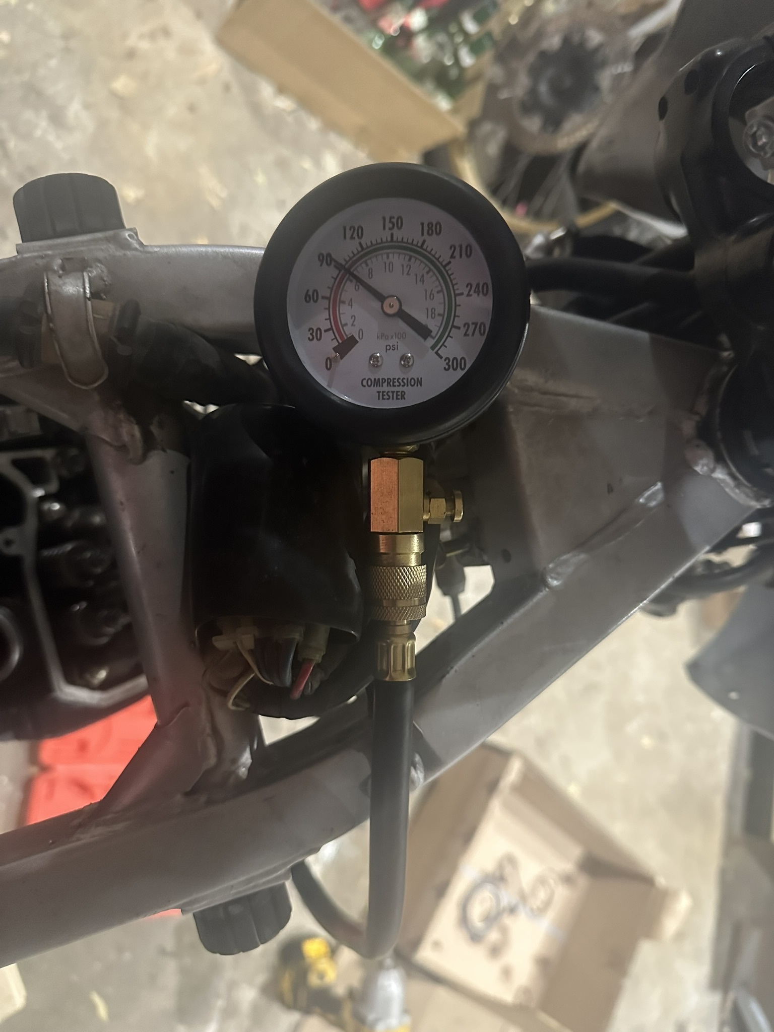

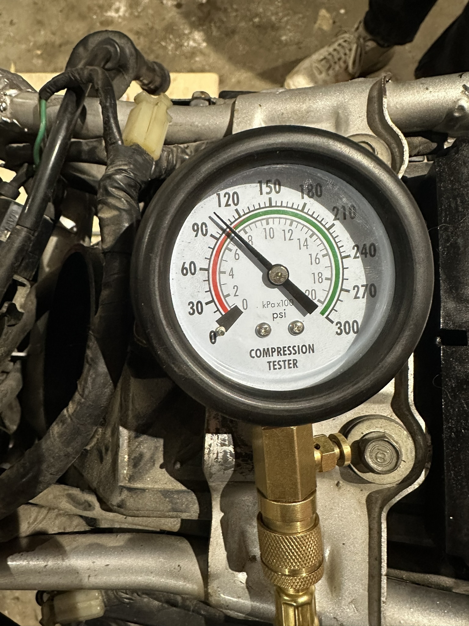

Un coup de clé et hop, le moteur tourne, pas de bruit suspect ! Alors on y met une bougie par cylindre et on installe le fameux compressiomètre dont le sort dépendra en fonction des valeurs qu'il me donne !
Cylindre avant 6.5Bar :
Cylindre arrière 7Bar:
Alors on le replace bien tranquillement dans sa boîte ET ON LE FOUT AU FEU :énervé :énervé 8-P 8-P
Pour rappel ce sont sensiblement les mêmes qu'il m'avait donnés avant la restauration complète du moteur !

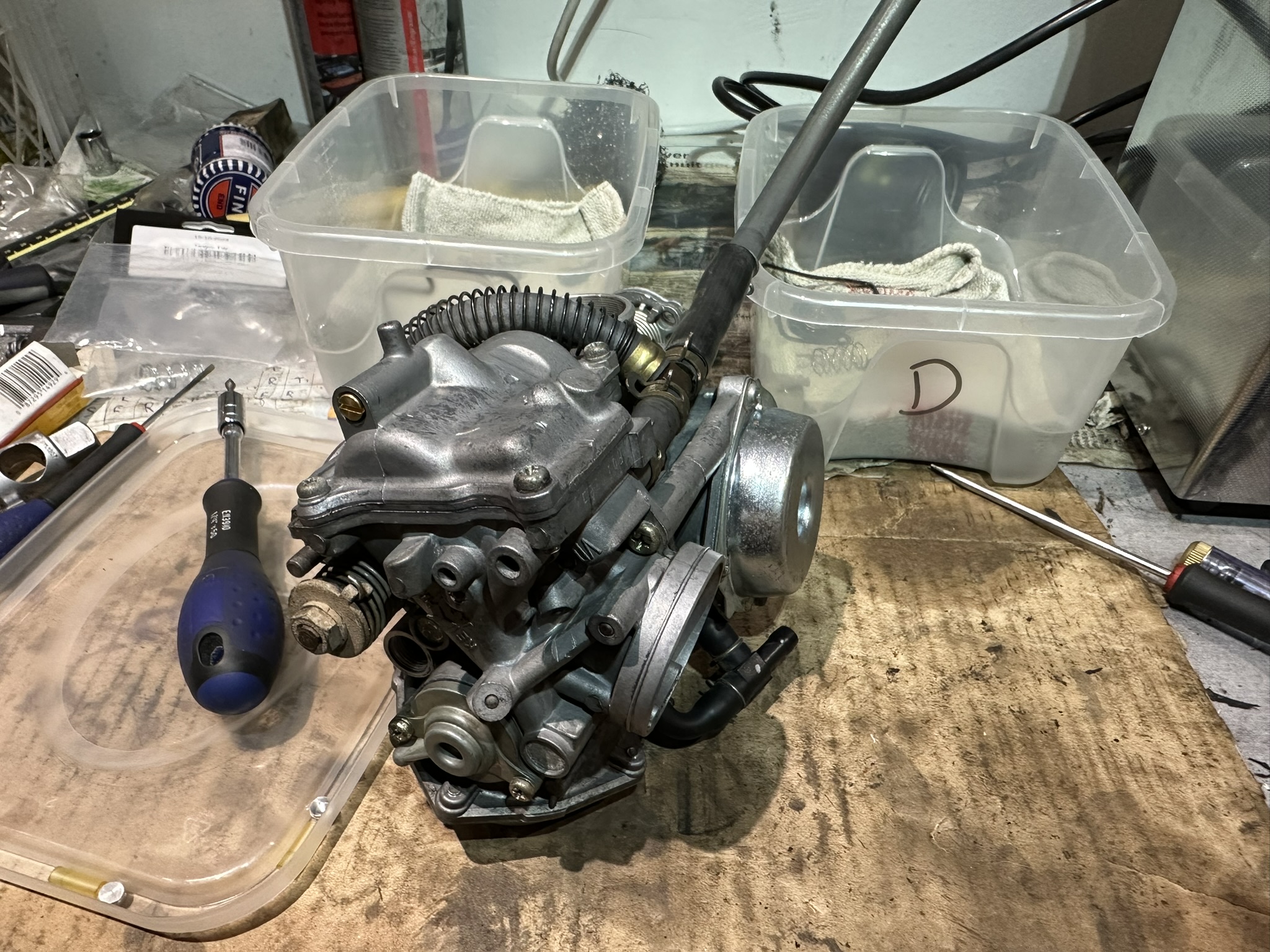

Pipe d'admission neuves, remontage du carbu avec un kit joints et gicleurs neufs
Montage du carbu sur les pipes et bidouillage pour remonter les pistons de starter car je n'ai pas encore récupéré ceux achetés sur un fameux site chinois
