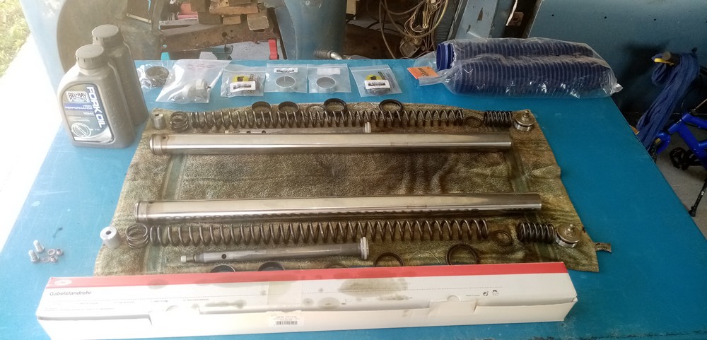

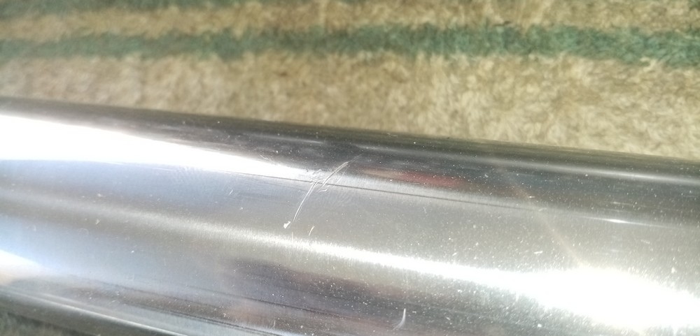

Au démontage de la fourche , mauvaise surprise : un plongeur présente une méchante balafre sur le trajet du spy . Je cherche de l'occase mais nada ....
alors va pour un tube neuf :roll:
puis je m'occupe des fourreaux , vaporblasting et peinture .
J'ai reçu une commande avec les spy , pare-poussières , bagues de guidage . De la Bel Ray en 15 ( oui je sais , l'ATF ça le fait bien aussi mais on verra à l'usage ) puis de beaux soufflets bleu et enfin les clapets du Doc' . J'exécute alors la modif sur les tubes et c'est bientôt l'heure du réassemblage ...

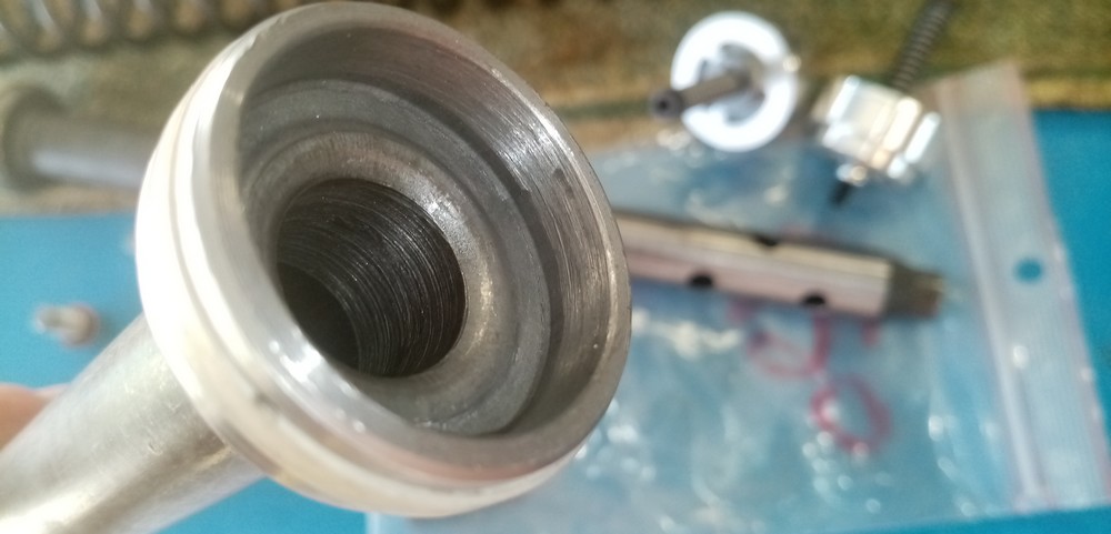

On avance ....un p'tit coup de Dremel dans le logement d'un clapet....
fourche 21 07 21 001.jpg (150.62 Kio) Vu 1840 fois
fourche 21 07 21 002.jpg (89.87 Kio) Vu 1840 fois

Attention au remplissage d'huile avec les clapets. Faut pomper (doucement) pour qu'elle descende sinon ça ne rentre pas !
jerome16
Messages : 146
Re: Mon Africa à moi [ JMB tribute ]
Message par jerome16 »
Ok ! ...et déduire le volume du clapet du volume d'huile préconisé , par bras de fourche ? J'ai bon ?
jerome16 a écrit : ↑
21 juil. 2021, 22:44
Il vaut mieux travailler avec la hauteur d'huile plutôt qu'avec le volume :wink:
jerome16
Messages : 146
Mais l'ajout des clapets modifie cette donnée ...?
21 juil. 2021, 23:04
Le volume d'huile oui, c'est pour cela qu'il vaut travailler avec le niveau d'air préconisé par le constructeur :wink:
L'idée est de garder toujours le même volume d'air dans le haut des tubes ou des fourreaux (fourche normale ou inversée).
20 cc environ le clapet.
Sinon tu fais au volume dans un vase doseur... avec le clapet dedans :D
Et sur nos bécanes on n'est vraiment pas à ±20 cc dans les tubes !

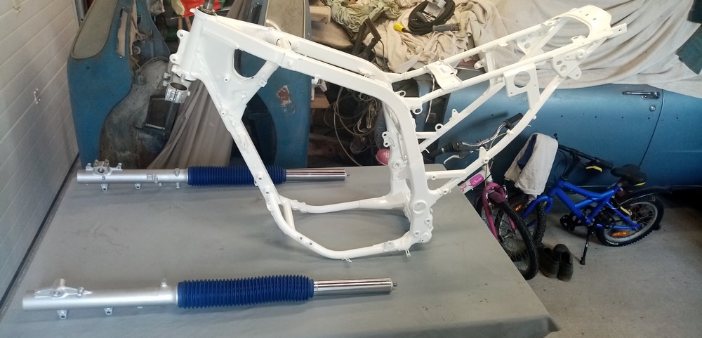

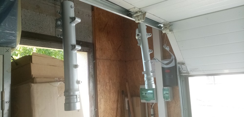

Cette fin de semaine j'ai été chercher le cadre au thermo-laquage . Résultat satisfaisant , prix correct .
La visserie que j'ai entièrement décapée est encore chez le zingueur pour une semaine encore.
La fourche est reconstituée , remplissage avec de la 15W , volume clapets compris et hauteur de liquide respectée .
Repose du Té inférieur avec roulements conique neufs .....enfin rien que du classique , quoi !
Les trous de fixation de repose-pieds étaient bien protégés ??? Filetages fins...
C'est du beau travail ça va faire une superbe moto, bravo :bravo
C'est trop beau :love

C'est combien le tarif du thermolaquage? C'est de l'epoxy?
jerome16
Messages : 146
Oui .120
Oui par des petits bouchons silicone .
Et à l'habitude , je rafraîchis tous les taraudages lors de mes restaurations
Ici , du 12X1.25 :wink:

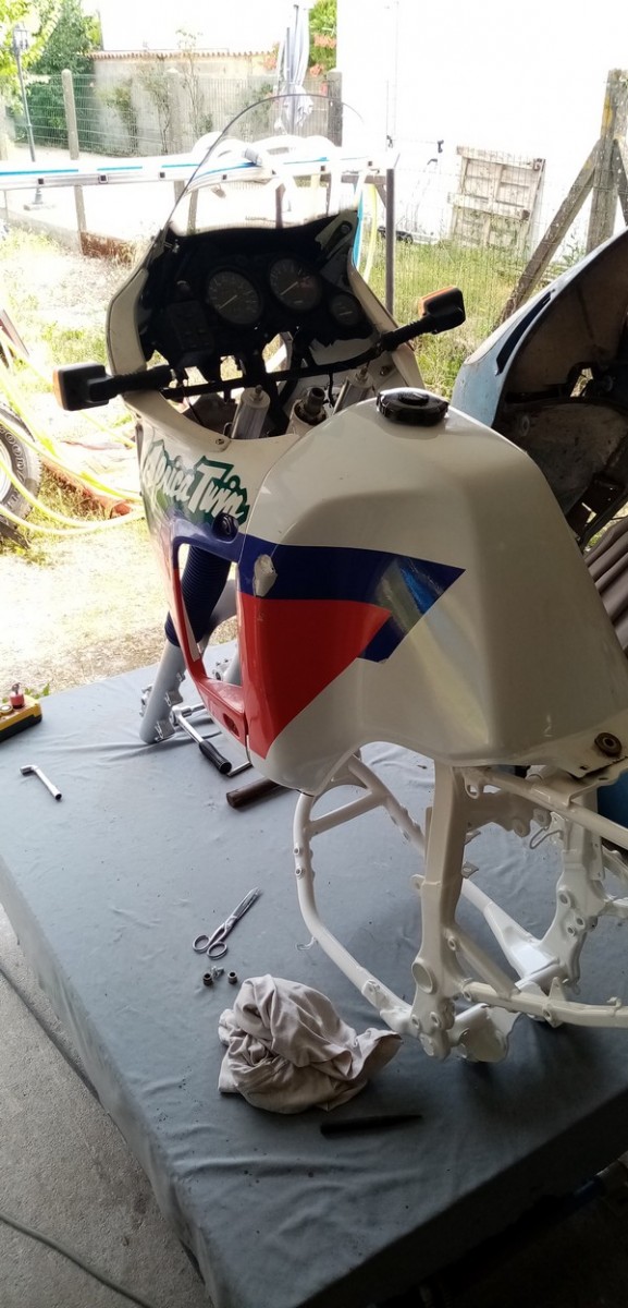

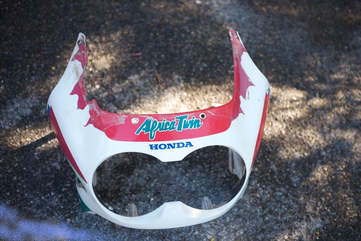

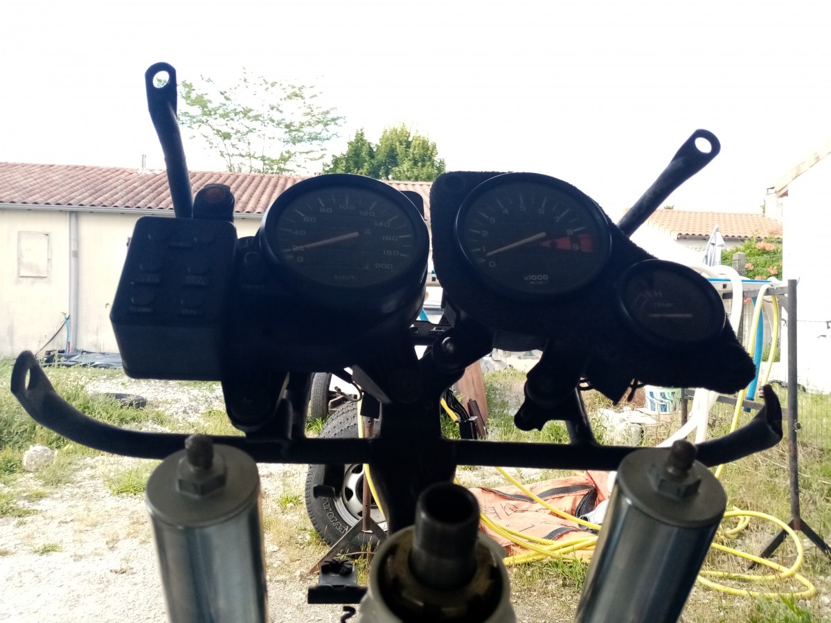

....Puis montage du support de carénage , des compteurs , tête de fourche et habillage ainsi que le réservoir .
Le vendeur m'avait fait état d'une ancienne gamelle , à l'arrêt .
ça se confirme avec ce montage à blanc :? .....

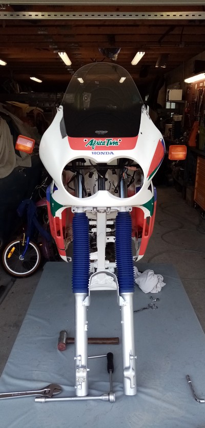

Gueule tordue ...!
AT91 25 07 21 003.jpg (141.22 Kio) Vu 1736 fois
Alors , je mesure , je tire , contre-tire , re-mesure , ajuste , chauffe délicatement et au final ......

Le tête de fourche , avant /après réparations

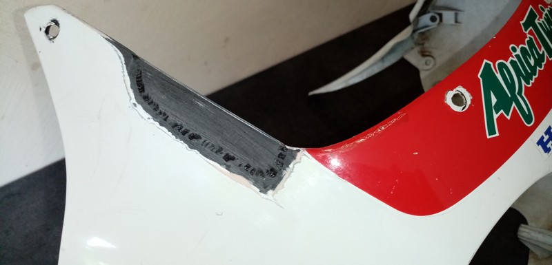

Colle à lego et fer à souder ?
jerome16
Messages : 146
Non ....morceaux de carénage ABS ( 1100Gsx-R :oops: ) soudure à chaud au fer , et agrafes inox 0.8mm en "S" maison 8)
Parfois un renfort intèrieur en fibre et résine .
Pour les fentes , la Loctite HY 4070
