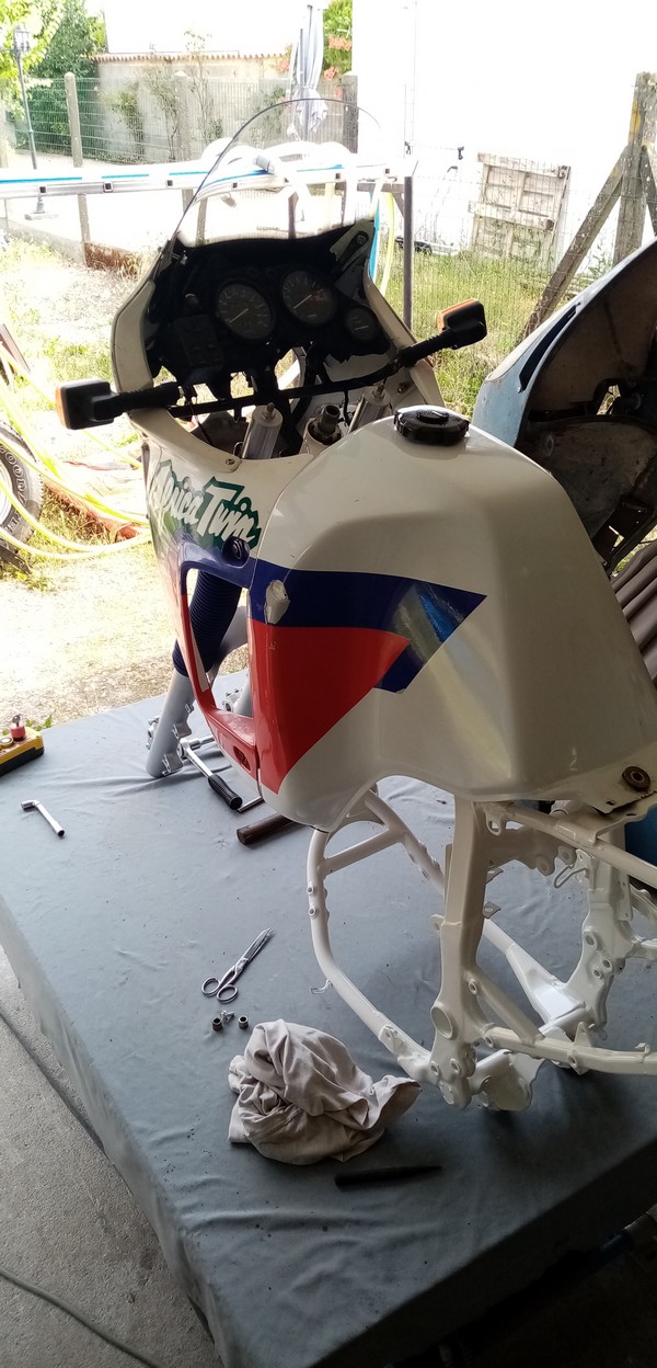

....Puis montage du support de carénage , des compteurs , tête de fourche et habillage ainsi que le réservoir .
Le vendeur m'avait fait état d'une ancienne gamelle , à l'arrêt .
ça se confirme avec ce montage à blanc :? .....
AT91 25 07 21 004.jpg (133.85 Kio) Vu 1806 fois
AT91 25 07 21 002.jpg (106.23 Kio) Vu 1806 fois
Gueule tordue ...!
AT91 25 07 21 003.jpg (141.22 Kio) Vu 1806 fois
Alors , je mesure , je tire , contre-tire , re-mesure , ajuste , chauffe délicatement et au final ......
AT91 25 07 21 009.jpg (97.11 Kio) Vu 1806 fois
Le tête de fourche , avant /après réparations
Africa Toulon 3.jpg (210.63 Kio) Vu 1806 fois
Africa 21 08 21 030.jpg (62.41 Kio) Vu 1806 fois
Africa 21 08 21 031.jpg (60.26 Kio) Vu 1806 fois
Messages : 10253
Re: Mon Africa à moi [ JMB tribute ]
Colle à lego et fer à souder ?
jerome16
Messages : 146
Message par jerome16 »
Non ....morceaux de carénage ABS ( 1100Gsx-R :oops: ) soudure à chaud au fer , et agrafes inox 0.8mm en "S" maison 8)
Parfois un renfort intèrieur en fibre et résine .
Pour les fentes , la Loctite HY 4070
