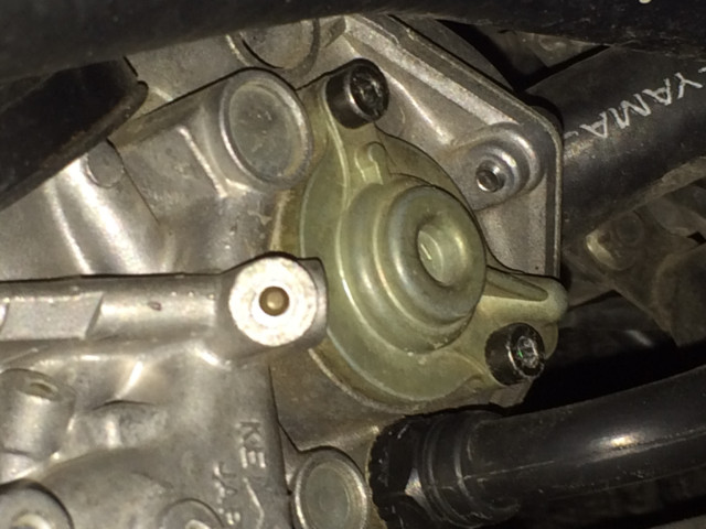

Et tes membranes de décélération (sur les côtés externe des carbus, sous une petite cloche alu avec 2 vis) ?
T'ention y'a un ressort derrière. Faut les vérifier, tes pétardages peuvent aussi venir de là.
Pour les vis de richesse, je ferais ça ok, toutes façon la même monter on peut les enlever.
Pour les membranes, oui c'est celles sous les cloches mais y'a 4 vis, elle sont très souple effectivement.
Re: Pétarade et trou d'accélération.
macgivre07 a écrit :Pour les membranes, oui c'est celles sous les cloches mais y'a 4 vis, elle sont très souple effectivement.
La tu parles des membranes des boisseaux.
Les membranes dont parle Morbach sont sur le coté, avec 2 vis seulement, sous le couvercle que l'on voit là, juste au-dessus du puit de starter :
Tes vis ne sont sûrement pas des BTR mais des cruciformes.
ATTENTION : quand tu ouvres le couvercle, il y a un ressort mais aussi un tout petit joint ovale, facile à perdre.
Le kit de réparation complet comprend la membrane, le ressort et ce petit joint.

Les membranes de carbu sur les boisseaux c'est ça:
... et les membranes de richesse (ou de reprise) c'est ça:
Pour les contrôler pas hésiter à les regarder devant une forte ampoule pour détecter les fissures/déchirures.
Pour la petite membrane de richesse, un petit truc: Tu les poses membrane en bas su rune petite flaque d'eau et tu testes l'effet ventouse: Si ça marche c'est OK, sinon: percée ou poreuse.

Voila, j'ai donc ce matin de bonne heure démonter et vérifier les membranes de richesse, effectivement ressort et tout petit joint torique etc..(donc grande prudence) et rien a signaler, j'ai aussi démonter et nettoyer vis de richesses, (idem, plein de truc petit ^^) et rien a signaler non plus de particulier.
J'ai donc tout remonter, boite à air, réservoir etc.. :-D , et j'ai démarrer, donc comme prévu quelques tours de démarreur le temps que l'essence revienne bien. Petite surprise, le ralentie à l'air plus stable et plus régulier.
Je part donc faire mon petit tour pour voir si tout va bien, et la j'ai exactement le même soucie qu'avant, "pétarade" à la décélération.
Je me demande donc si ce petit retour de pétarade "plop plop plop", quand on lâche l'accélérateur et que la moto ralentie n'est pas en faite normal et que c'est tout simplement moi qui prend ce retour de gaz "bruit" pour quelques chose de pas normal ??????
J'avais pas ce genre de pétarade sur la v-strom, donc peut être que je me fit trop à mon impression passé, qui n'a rien à voir avec la T@ ?
Voila, voila .... :pasmafote
