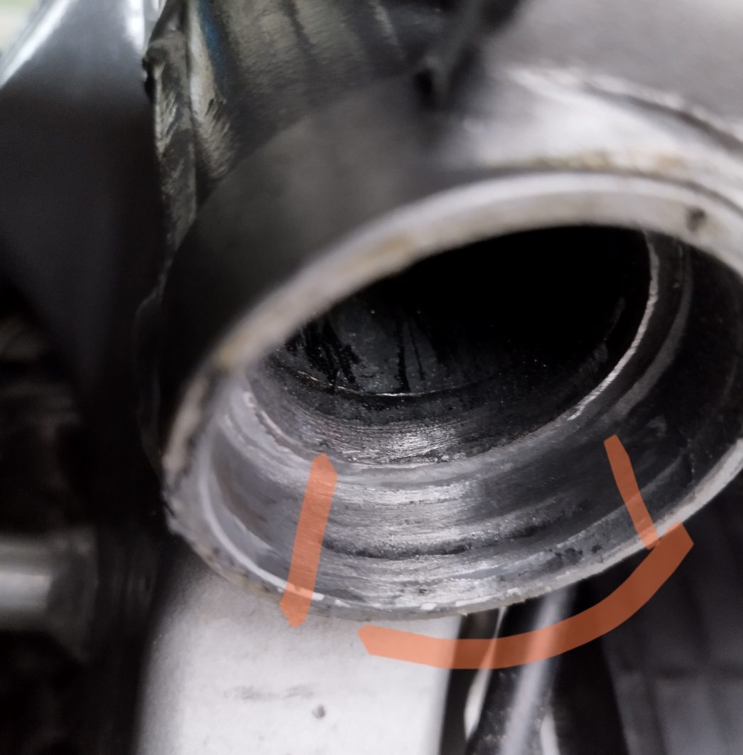

Hier soir, beaucoup de vent, direction floue merdique, un truc zarb! Pas bien méchant mais agaçant. Et puis le mouvement dans les freins, même petit, ça me gave !
Démontage ce matin de la colonne de direction. Bah c'est pas du joli joli... Même pas eu à forcer sur le chemin du bas, il est presque venu tout seul. Fendu de le chemin

Mon scénario :
1. Une bille se barre au montage,
2. Y'a du jeu dans la direction
3. Je serre
4. Ça s'améliore, le temps de creuser un peu le cadre
5. Ca revient, ça redéconne
6. Je démonte
7. Deux billes tombent au démontage et le chemin est fendu
8. La cuvette part en morceaux quand je la vire

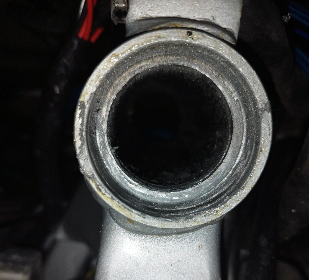

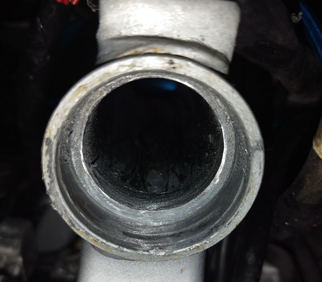

Ah oui tu en es encore aux roulements à billes, c'est une des 1ères modifs que l'on fait sur Transalp.
Sinon sur ta photo, l'alésage du cadre, là où rentre la portée de la cage extérieure m'a l'air très étrange. C'est peut-être la photo. On dirait que quelqu'un a forcé" une cage de travers et que ça a bien marqué l'alésage dans la colonne.
Tu pourrais faire une autre photo.

C'est pas beau ça, je ne vois pas ce qui a pu faire ça, il manque de la matière, des coups de disque de Dremel ...
