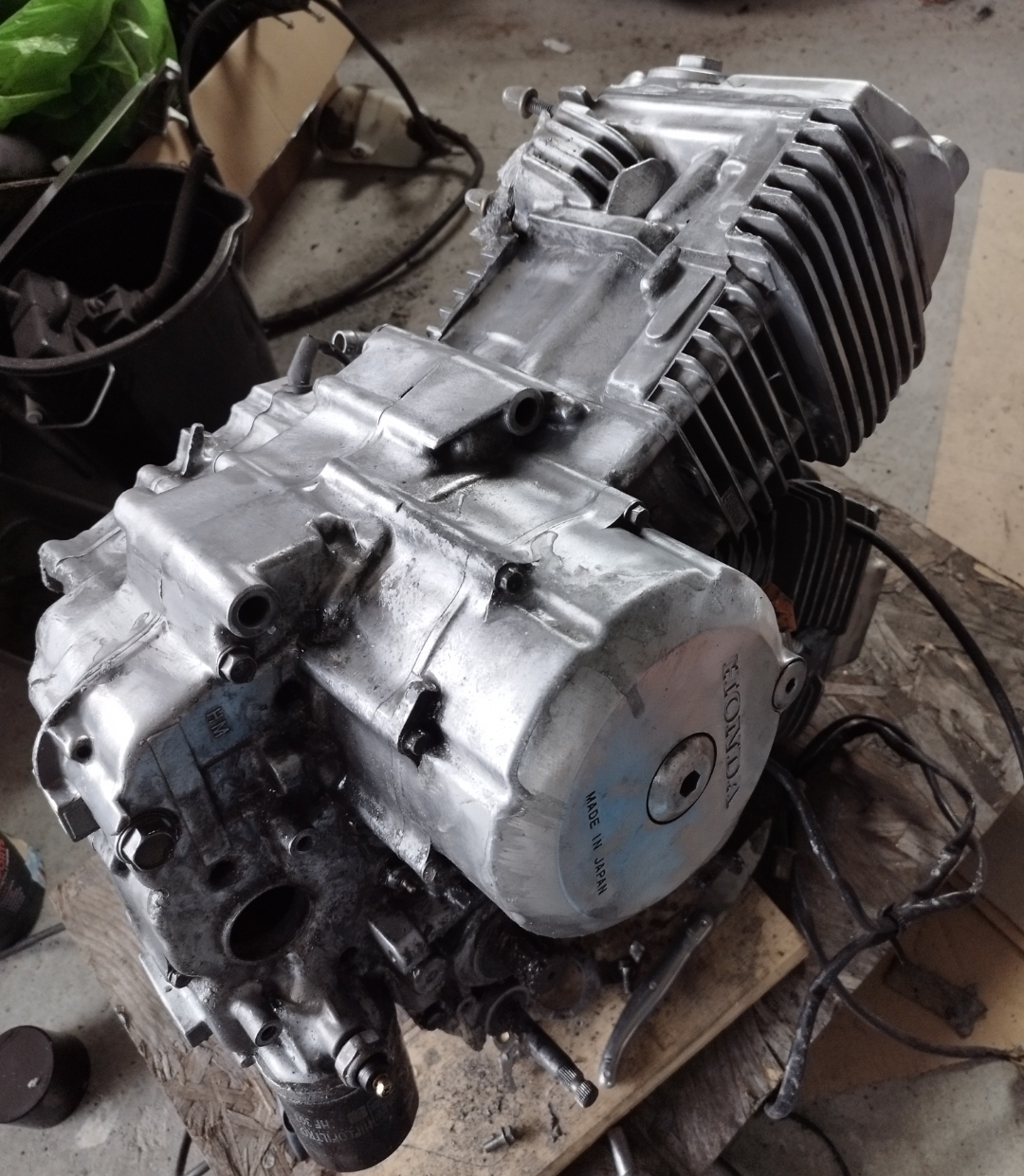

Nettoyage du moteur : V33 et brosse sur perceuse. Le moteur était super oxydé et noir.
Une brosse à dents, un pinceau, de l'acétone, un cutter...et du temps, beaucoup de temps...
J'ai ouvert les deux côtés et les caches culbuteurs. Comme je dois changer l'axe de changement de vitesses, j'en profite maintenant. Le joint papier côté alternateur était complètement collé au bloc, la galère pour obtenir un plan de joints propre. Nettoyage des plans de joints des caches culbuteurs...
J'ai suspendu le moteur, je vais m'installer une cabine de peinture autour avec des bâches fines.

J'avance un peu, doucement mais sûrement :
J'ai viré le réservoir, les tuyaux étaient indémontables, collés, je pense. J'ai coupé.
Il ser à quoi le réservoir blanc en haut du boîtier d'air?
Quel plaisir de démonter les carbus... Je blague. Les manchons sont à changer.
Le liquide de refroidissement est dans la cuvette.

Messages : 10278
le bidon blanc j'ai aussi sur pd06 et pd10,
sans doute un complément jugé utile par honda afin d'optimiser la dynamique du fuide ( donc l'air aspiré ....)
et donc ajusté pour une carburation optimale
il ne nécessite pas d'entretien, juste une vérif d'étanchéité du conduit
