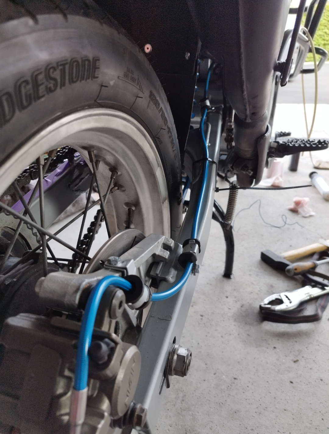

Des béquilles et suite des durites avia Tec'Racing.
Un copain a soudé des manchons à la béquille centrale et à la béquille latérale. Les deux ont augmenté en longueur de 4.5 cm. Les béquilles sont remontées et c'est au top.
J'ai enfin eu Tec Racing, le chef des durites était en vacances, il a écouté mon problème et j'ai compris que Goodrige transmet des fichiers pour que Tec Racin fabrique les durites. Dans le cas des Transalp, Goodrige a fait un seul paquet pour tous les modèles de 1996 à 2007. Il faut donc faire attention parce que même si c'est écrit dans la commande "600 xlv" ce n'est pas pour autant que les bonnes durites arriveront à la maison.
J'ai tout de même fait remarquer au vendeur que j'avais accompagné ma commande d'un joli lessage qui précisait le modèle exact de ma Transalp...
Finalement, le responsable durite m'a dit qu'il savait quelle longueur il fallait blablabla.
Je suis permis de lui renvoyer une photo pour préciser les angles et le seul, tout ça à partir des vieilles durites toutes molles mais encore bien utile. J'ai rappelé pour vérifier la qualité de la réception de mon message.
Ce matin, réception de la durite. Bah ça ne va pas. La durite est encore trop courte... et oui! Pô de chance!!! Mais c'est peut-être pas si mal. Le circuit est modifié, plus de durite derrière ouis dessous le BO. Tout passe sur le BO en réutilisant toutes les fixations. Juste un collier plastoc pour être certain qu'aucune rencontre avec le pneu n'est possible. La gouttière alu qui se fixe sous le BO ne ser donc plus à rien.
Photo :
Je me dis qu'en cas de cailloux, le fait d'avoir la durite sur le BO peut être bien... non?
Photo :
