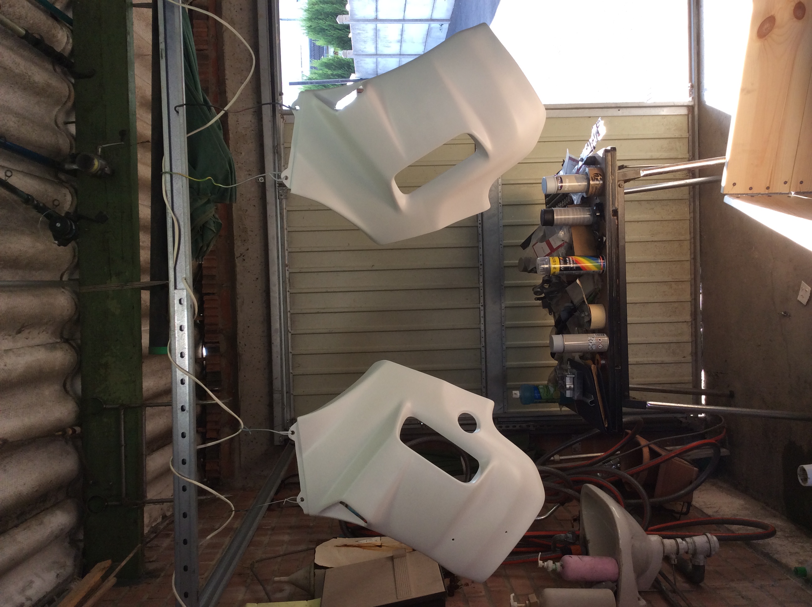

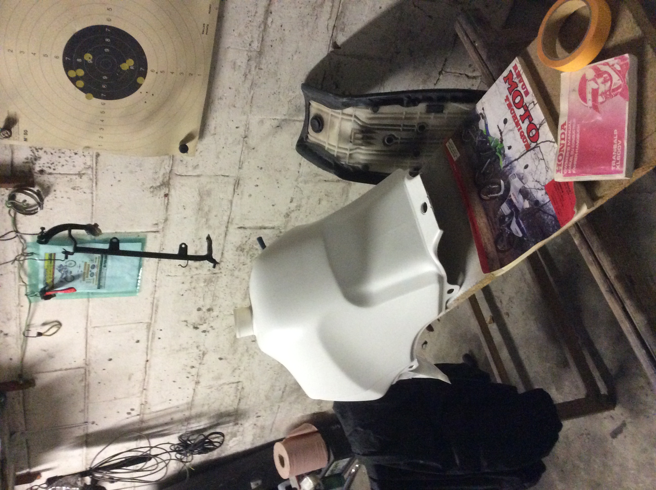

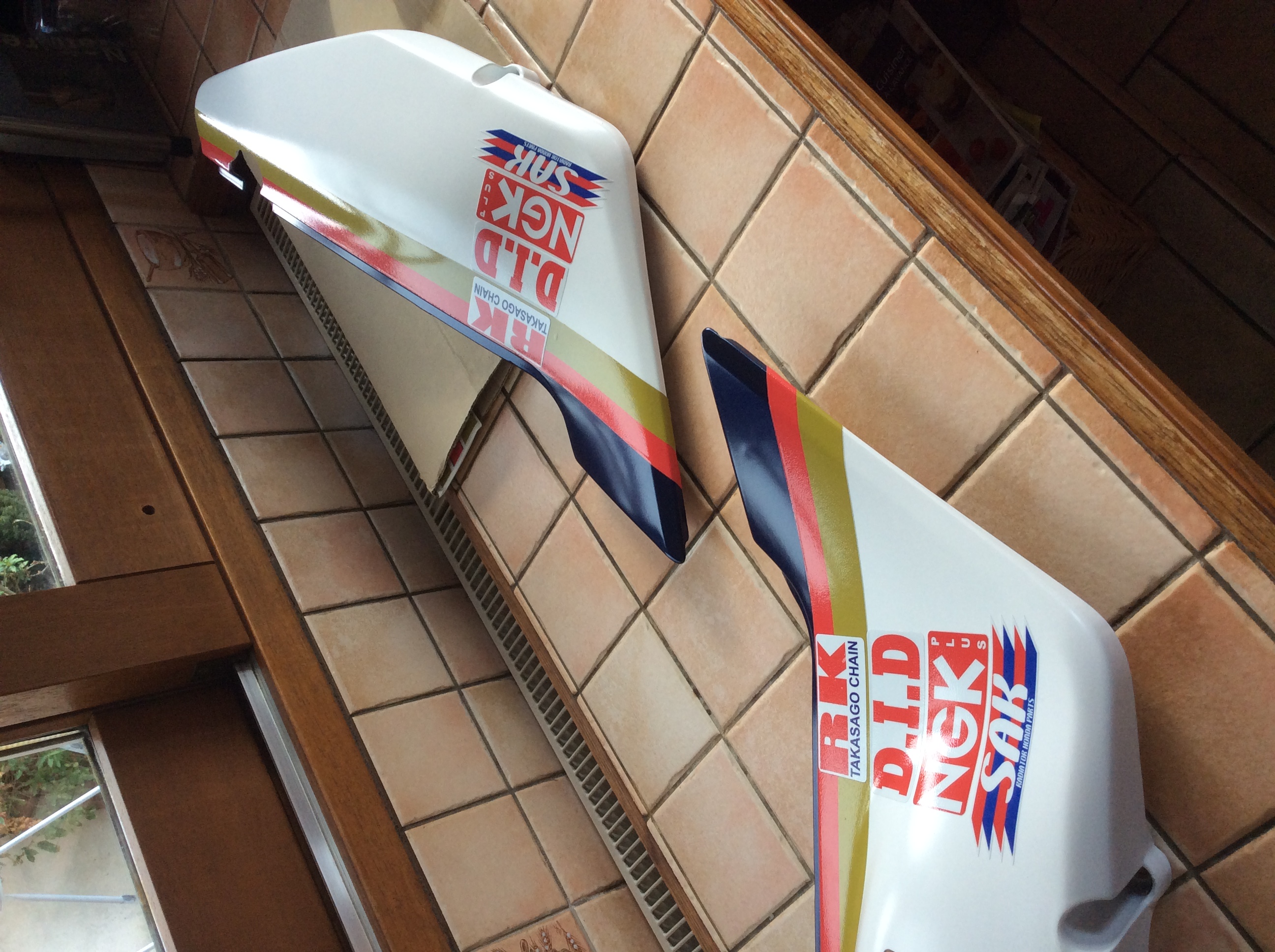

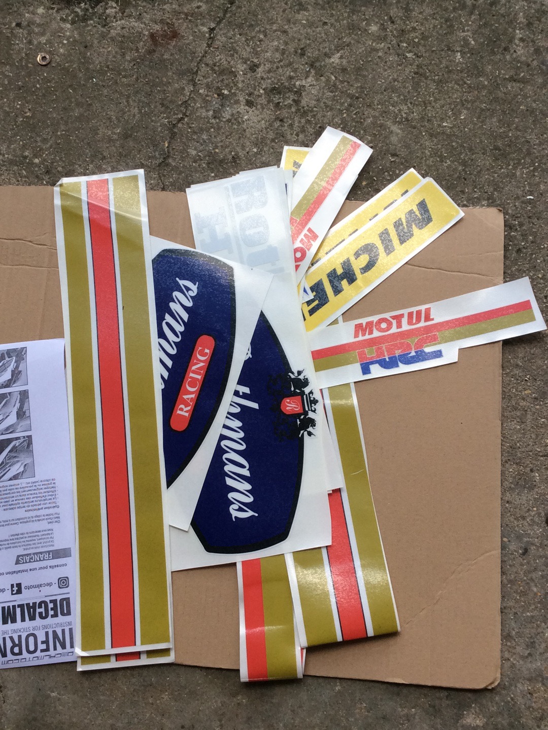

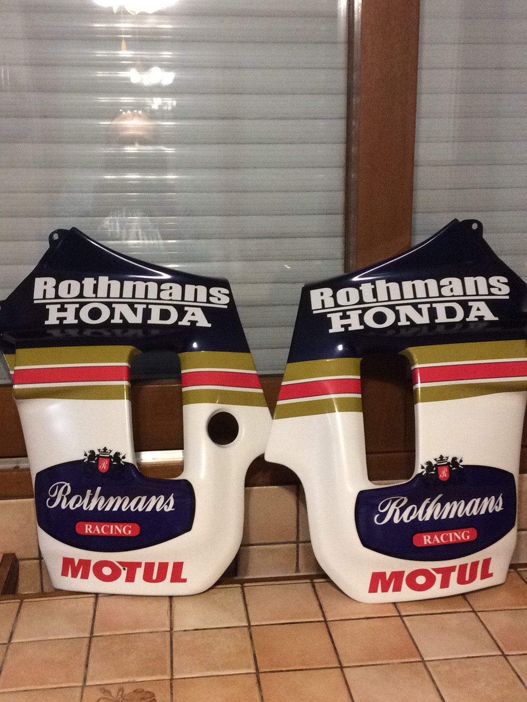

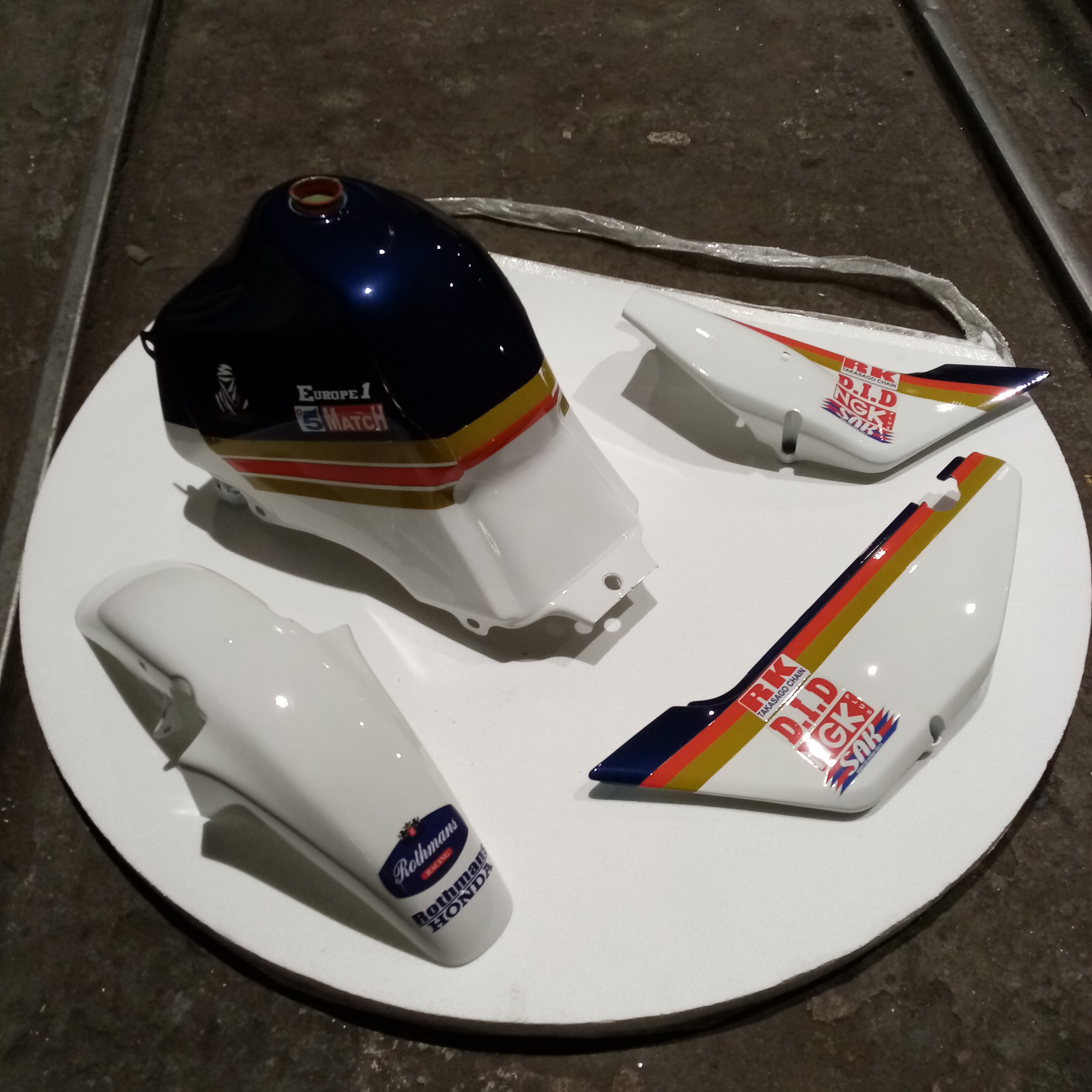

Voilà je me suis lancé dans la deco de ma belle,je me lassait de son blanc police,j’ai opté pour une deco Dakar des années 80,mais là je galère pour délimiter les 2coloris et la pose des bandes multicolores sur le réservoir et les flancs de carénage

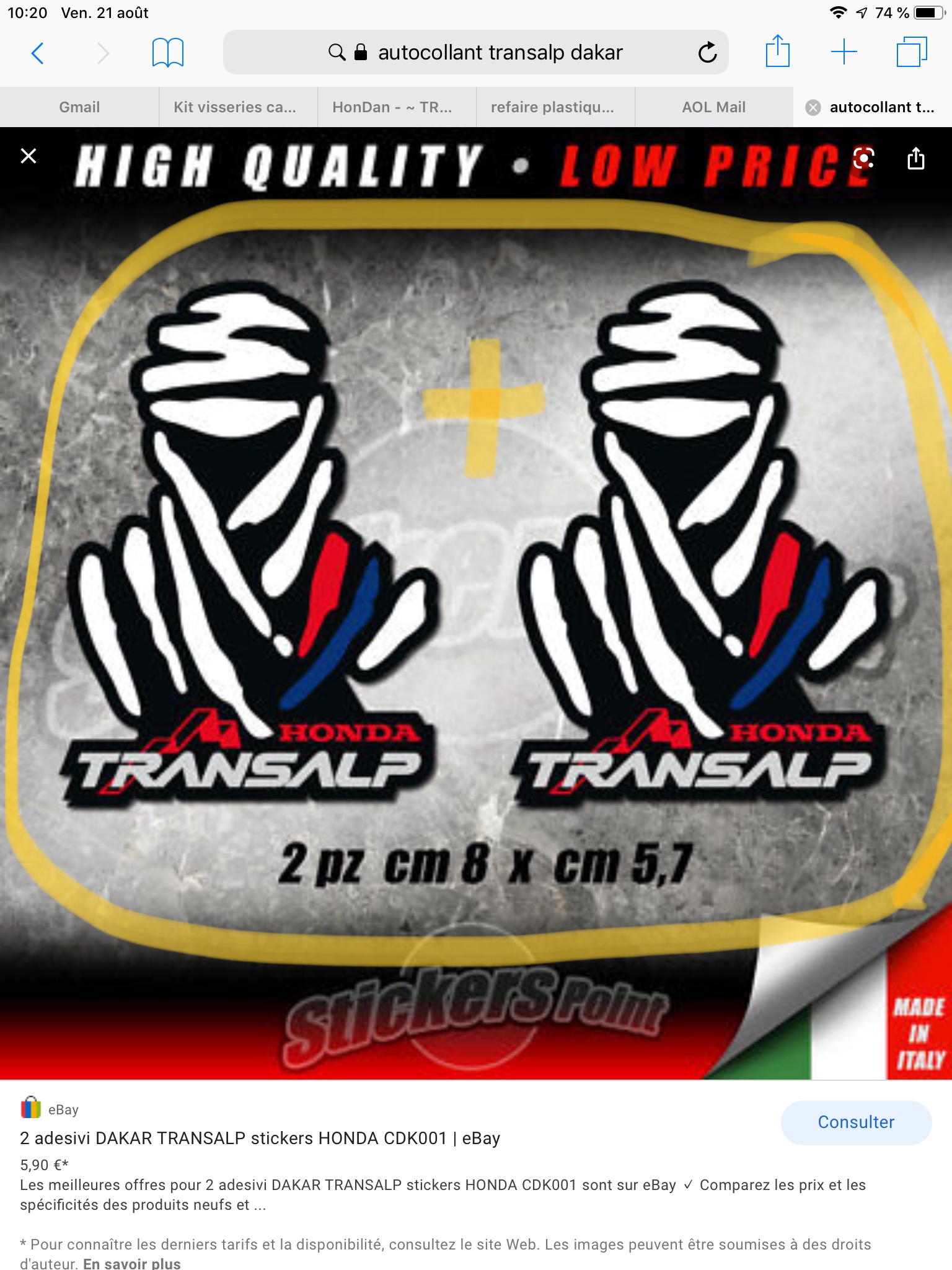

ou a tu trouver les stickers du " touareg " , car je veux en trouver un pour mettre sur le garde boue avant
merci d avance
J’avais trouvé ça sur le net mais là c’est ma belle fille qui me les a fait faire à son travail,mais je vais retrouver le lien et te l’envoyer 😉
C’était sur eBay que j’avais trouvé ça

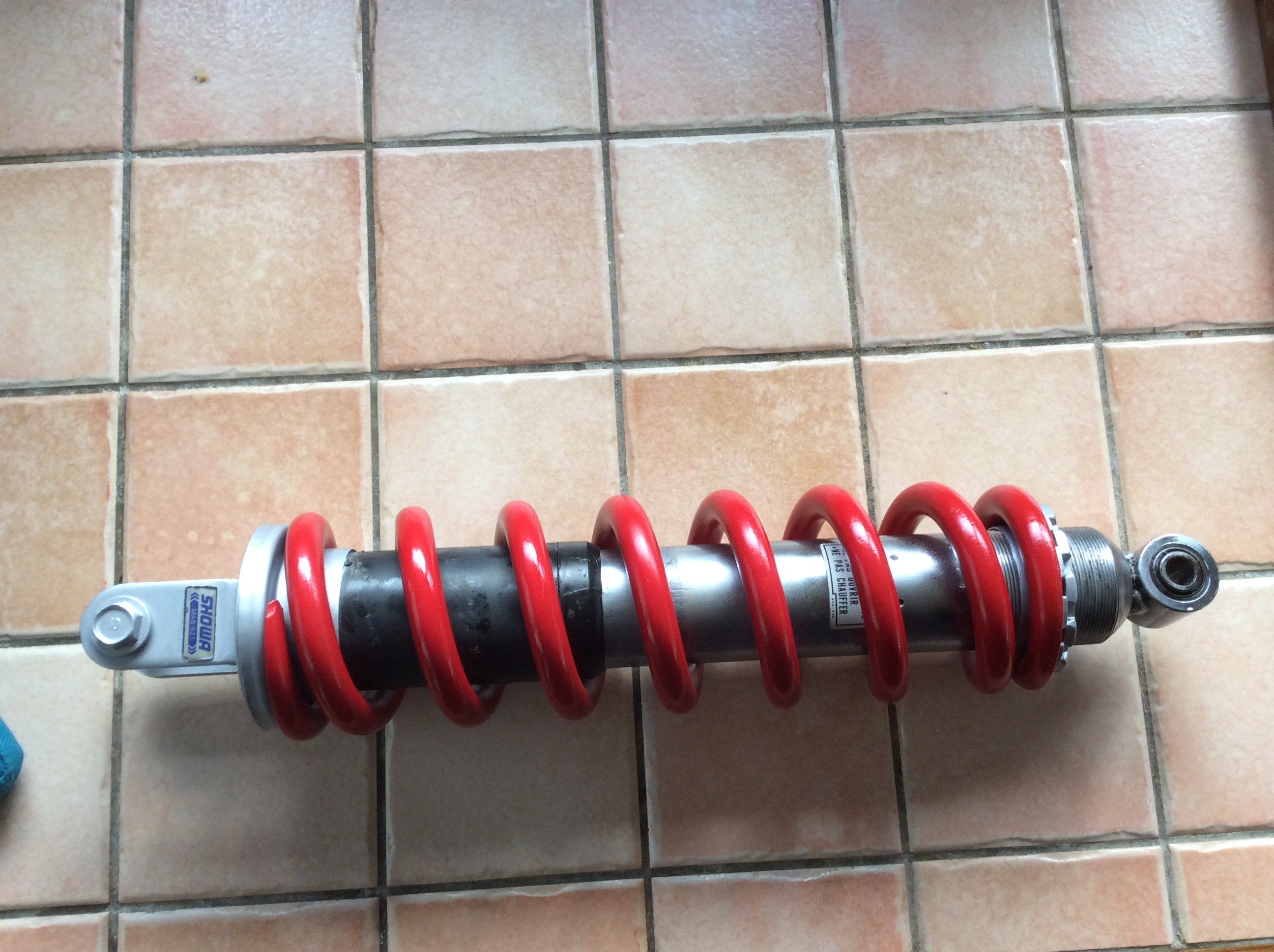

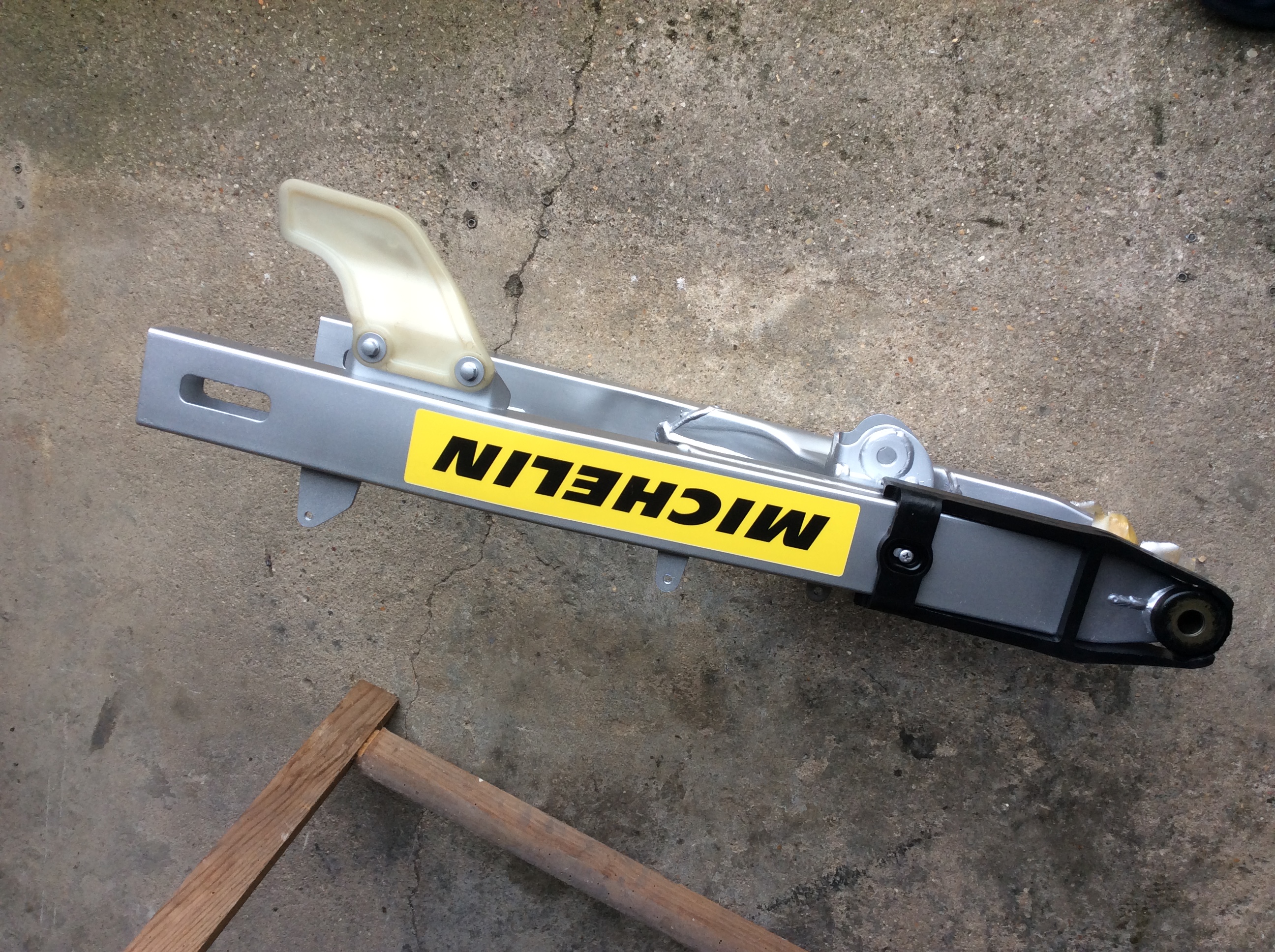

Tes peintures de bras oscillant et fourche,
As tu fait cela à la bombe ?
As tu vernis ?
En tout cas, l’aspect sur photo, est très propre !

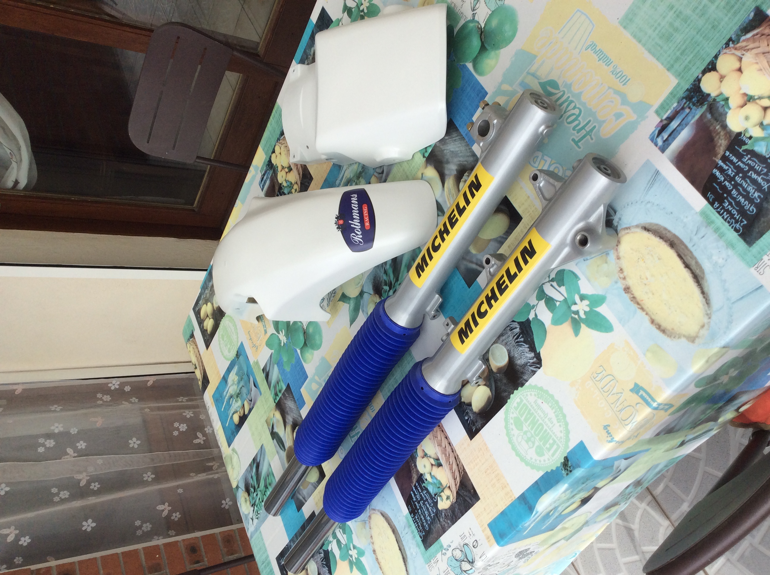

Oui j’ai fait ça à la bombe,que j’ai ach Chez action,j’ai microbillé toute les pièces puis degraissé et passé 2 couches d’apret que j’ai eu également chez action,puis 3 couches de gris métal de chez action,toujours,et pour le vernis,chez norauto,ainsi que le bleu. Par contre le blanc chez action, et le vernis pour les carénages et le réservoir,c’est du vernis 2k commandé sur le net mais je l’ai pas encore posé car j’attends de finir la deco du réservoir pour vernir tout les carénages en même temps car le vernis une fois activé est valable 48 h

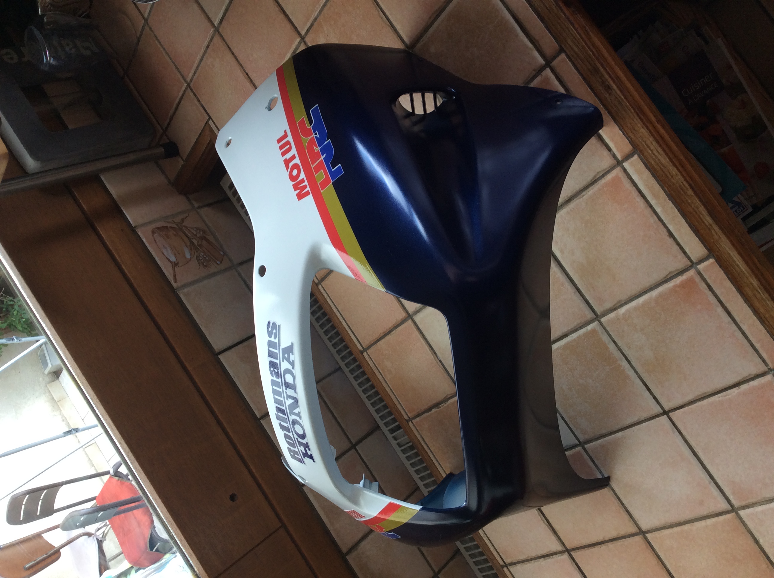

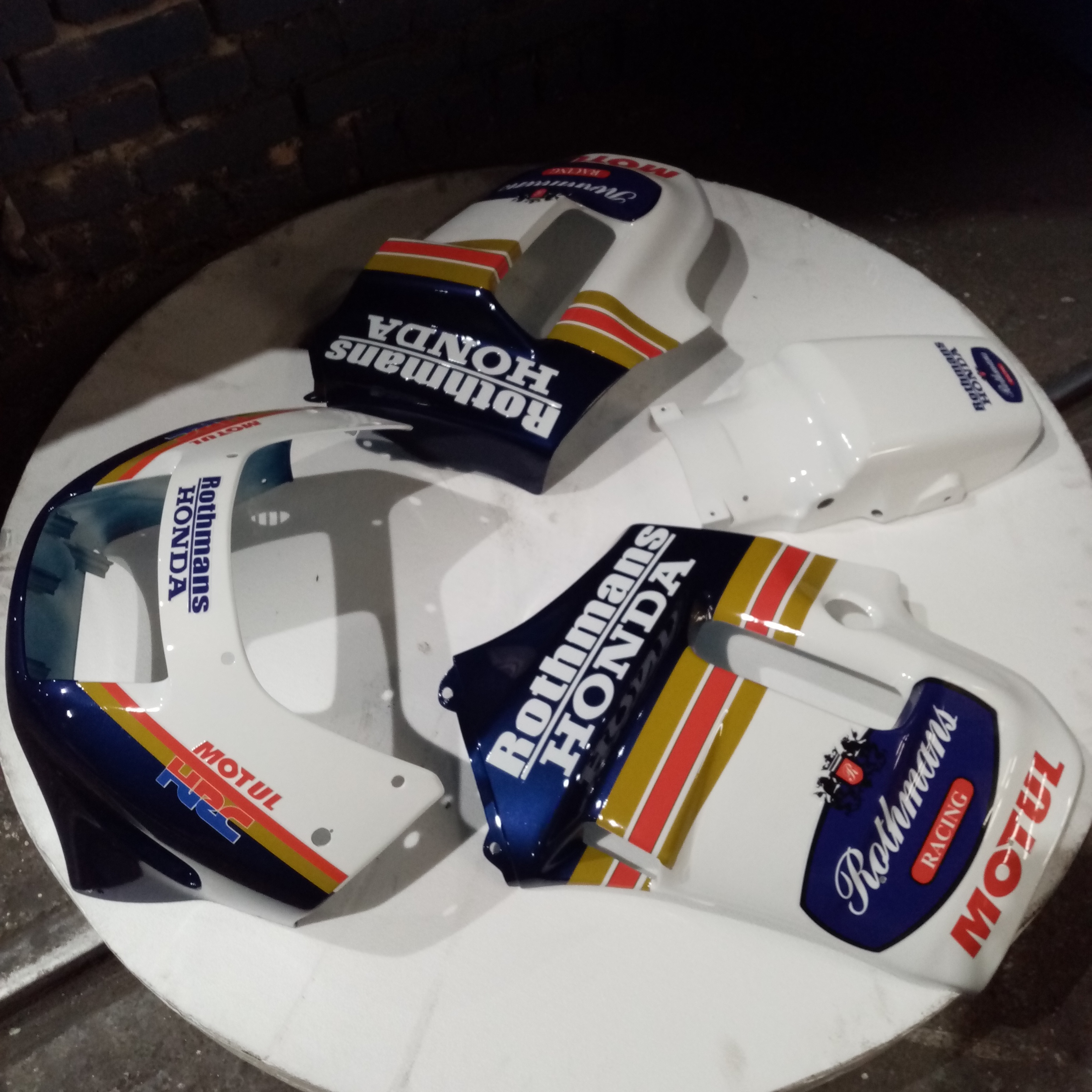

Voilà,vernis terminé,résultat superbe pour de la bombe

Je suis bluffé quand je vois les progrès des peintures aérosols a l'heure actuelle.
J'ai connu époque pour l'on re-faisais nos peintures sur non Mobylettes et le rendu vraiment pas top une fois fini.
La le rendu est digne d'une peinture au pistolet. :bravo
