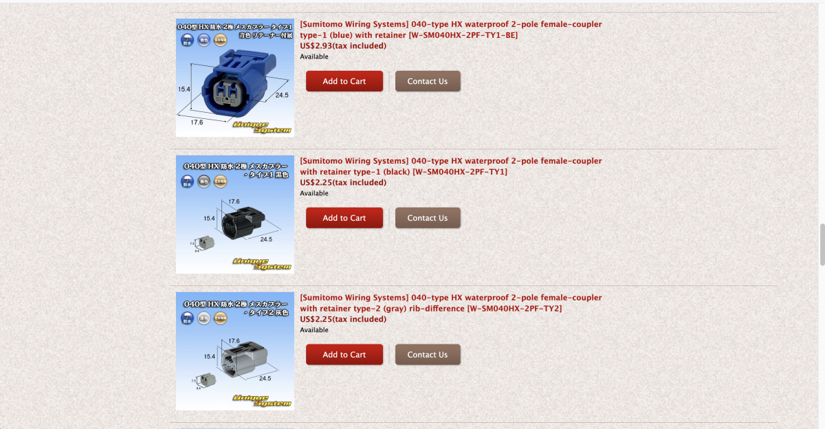

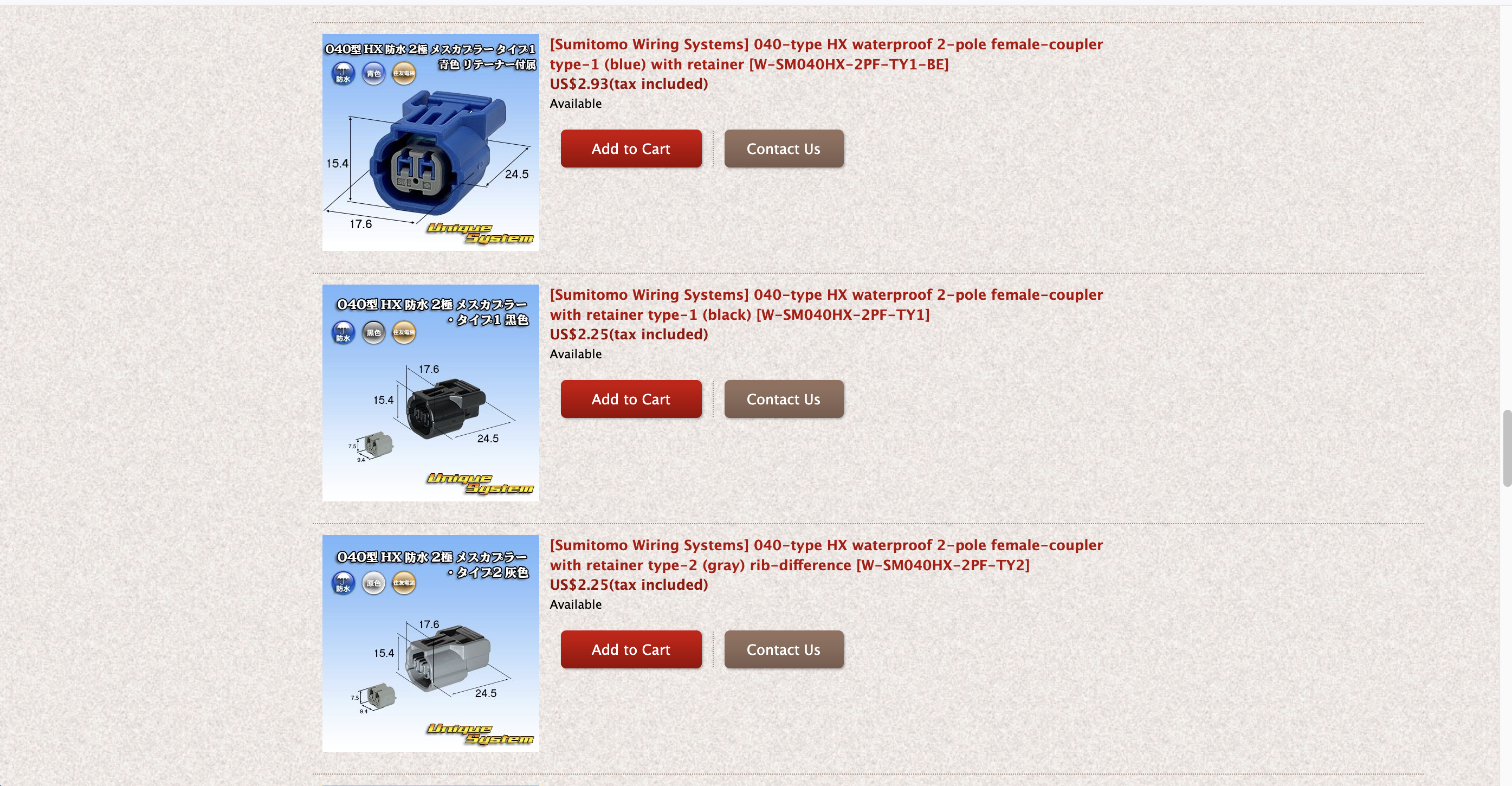

Petit up de message. Donc après vérifications sur mes branchements d'origine (Transalp 750 2023) il s'agit bien de connecteurs Sumitomo séries HX 040.
https://www.uniquesystem-jp.com/product-list/120

Merci pour l'info 8)
