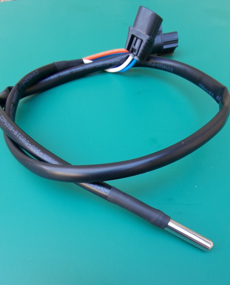

Dongle fait maison, en m'inspirant fortement du dongle espagnol :
https://hornet750.com/forum

Philartist,Est-ce qu'un dongle espagnol, à mesure, t'intéresse ? Le mien n'étant pas encore monté, je pourrais te l'envoyer.
Ou me dire comment mesurer la valeur qui pourrais t’intéresser..

Oui !
Toute info est bonne à prendre. :respect
Je vais m’absenter durant une quinzaine de jours à partir de ce WE, donc ce serait mieux que tu puisses faire les mesures toi-même sinon tu ne pourras pas l'installer avant 3 semaines voir 1 mois.
Mais comme déjà dit, c'est pas forcément évident de prendre des mesures d'un dongle (température précise, montage série et/ou parallèle).
il faudrait mesurer la valeur Ohmique entre :
Bleu et rouge
Bleu et noir
Vert et rouge
Vert et noir
en connaissant à chaque fois la température précise de la sonde (et ne pas y toucher pour ne pas la modifier).
L'idéal serait de refaire les mêmes mesures à une, voir deux autres température - mais même avec ça, c'est pas sûr que ça suffise pour connaitre les valeurs des composants :|

J’essai de te faire ça des que j’ai un moment...

Pour la température tu peux faire une mesure à température ambiante et une ou plusieurs autres dans de l'eau chaude, la sonde doit être étanche mais tu peux la protéger avec du film alimentaire.
La clé pour être précis c'est bien attendre pour que la température soit homogène entre la sonde et le thermomètre.
