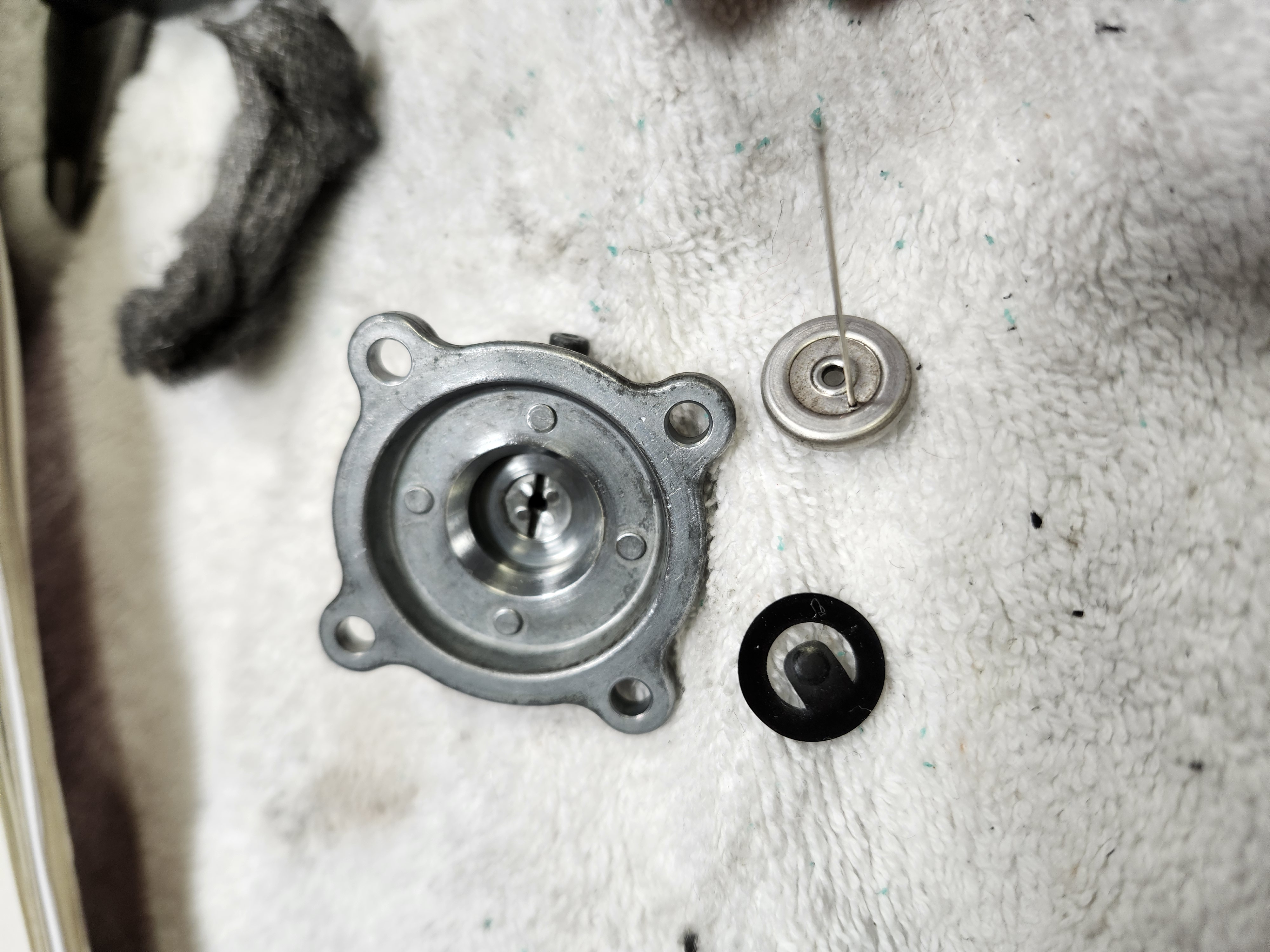

quand je démonte le ressort du robinet donc plus de pression sur la membrane ça remarche nickel. si la durite de dépression issue du cylindre est dans le vide le moteur crachote et claque ... si je la rebranche sur une des tétines du robinet ça revient normal...piouuuu
avez vous eu le même problème????
Est ce que tu la connectes sur la bonne sortie. Il y en a deux mais une seule utilisable et l'autre est une mise à l'air. Il est fréquent de se tromper. \o/

Oui oui t'inquiète pas , là c'est OK.
Tuyau de dépression neuf, membranes neuves.....
La dépression fonctionne quand je là teste l'essence coule bien ....

bon j'ai tout remonté et ça remarche.... dingue
j'ai refait le trou de mise à la pa.... mais je ne comprends pas . ou alors membranes mal remontées ou pincées... :mrgreen: :gloup :gloup :premier

Ça me fait pensé au "kit de joints de rénovation" pour le robinet d'essence que je viens de commander sur Honda Bike Part, j'espère que se sera complet, pas facile à expliquer avec le traducteur...
Quand j'ouvre où ferme l'arrivé d'essence ça goutte... :roll:

envoies une photo des que tu peux.
