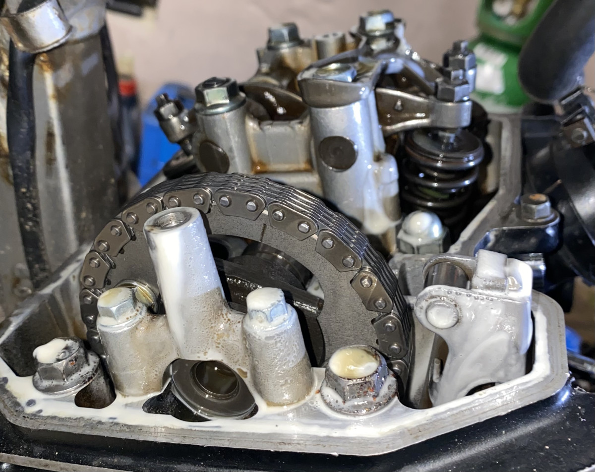

Re: Eau dans l’huile ?
Message par Paquito59 »
Amora, pour l’amour du goût :lol:
Paquito59
Messages : 667
Localisation : Haut de France
Cylindre avant (ou le joint fuit) :roll:

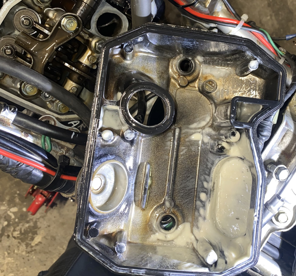

Envie de pleurer ;( je vais devoir tout nettoyer

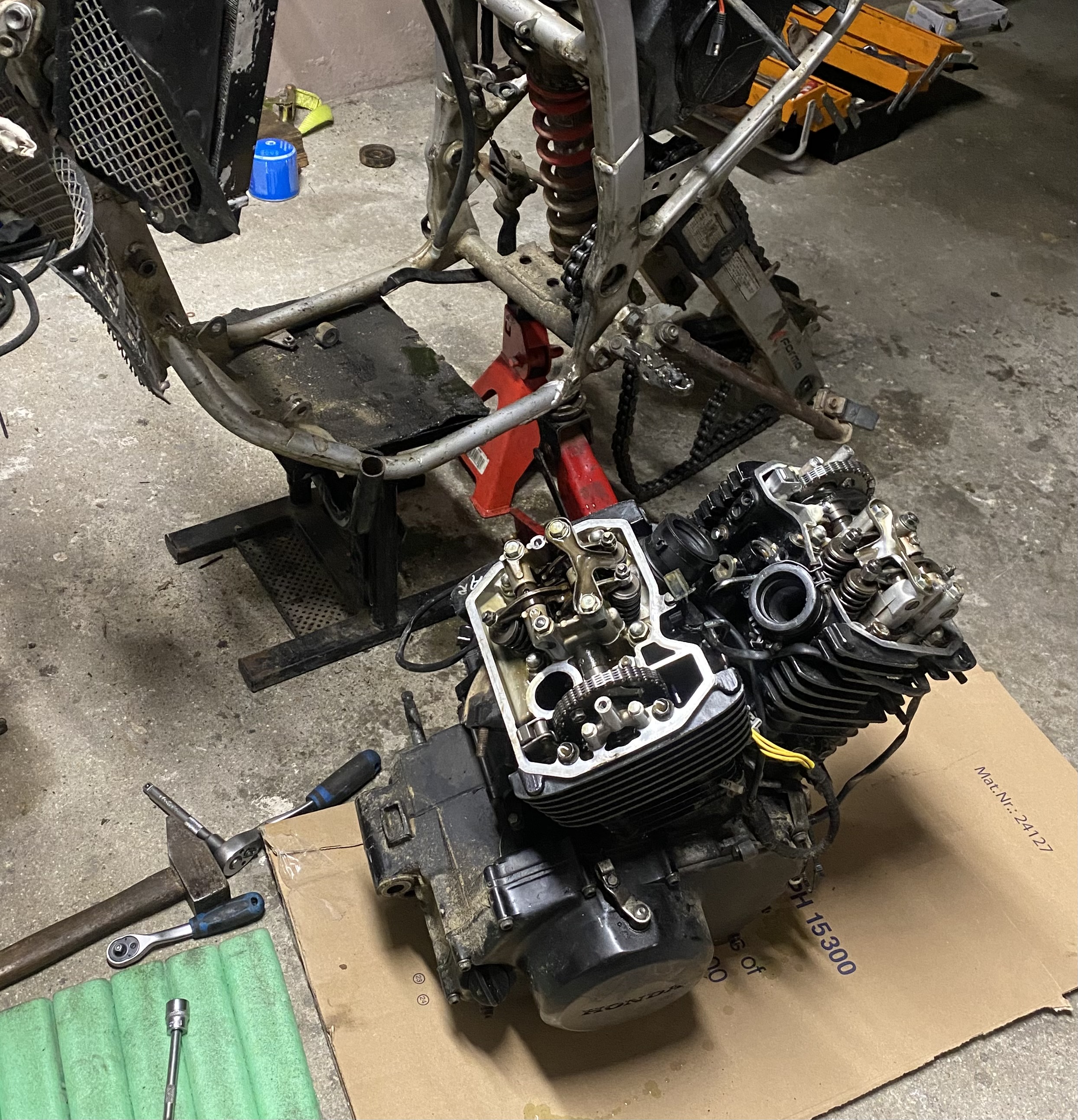

Le bébé est sortie

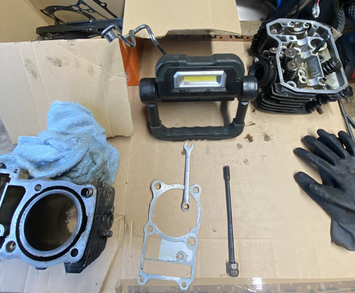

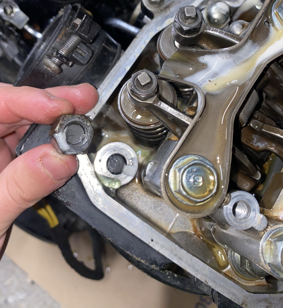

PANNE TROUVÉ !!
Mon goujon de Volkswagen Transporter n’a pas tenue :bravo
Paquito59
Messages : 667
En tout cas c’est super intéressant point de vue mécanique. Le goujon a sûrement un matériau différent, la fissure ressemble à une fissure de fatigue du goujon. Les efforts du à l’allongement à chaud et rétractation à froid ont fini par avoir raison du goujon.
Le couple de serrage n’était sûrement pas adapté à ce goujon il aurait dû être serrer moins fort vu qu’il est plus court de quelques millimètres
