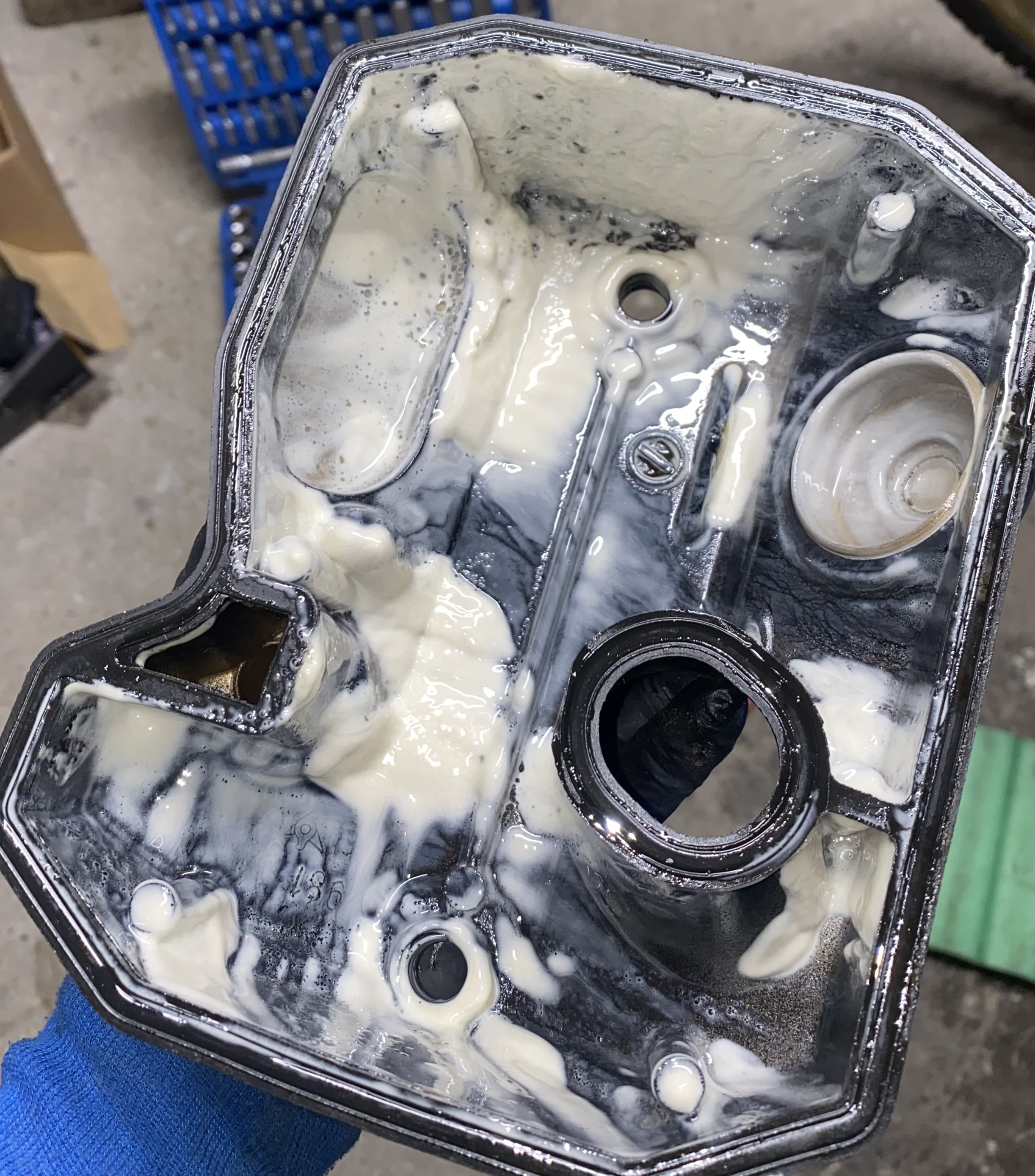

Eau dans l’huile ?
Paquito59
Messages : 667
Localisation : Haut de France
Re: Eau dans l’huile ?
Message par Paquito59 »
Amora, pour l’amour du goût :lol:
Paquito59
Messages : 667
Cylindre avant (ou le joint fuit) :roll:
Paquito59
Messages : 667
Envie de pleurer ;( je vais devoir tout nettoyer

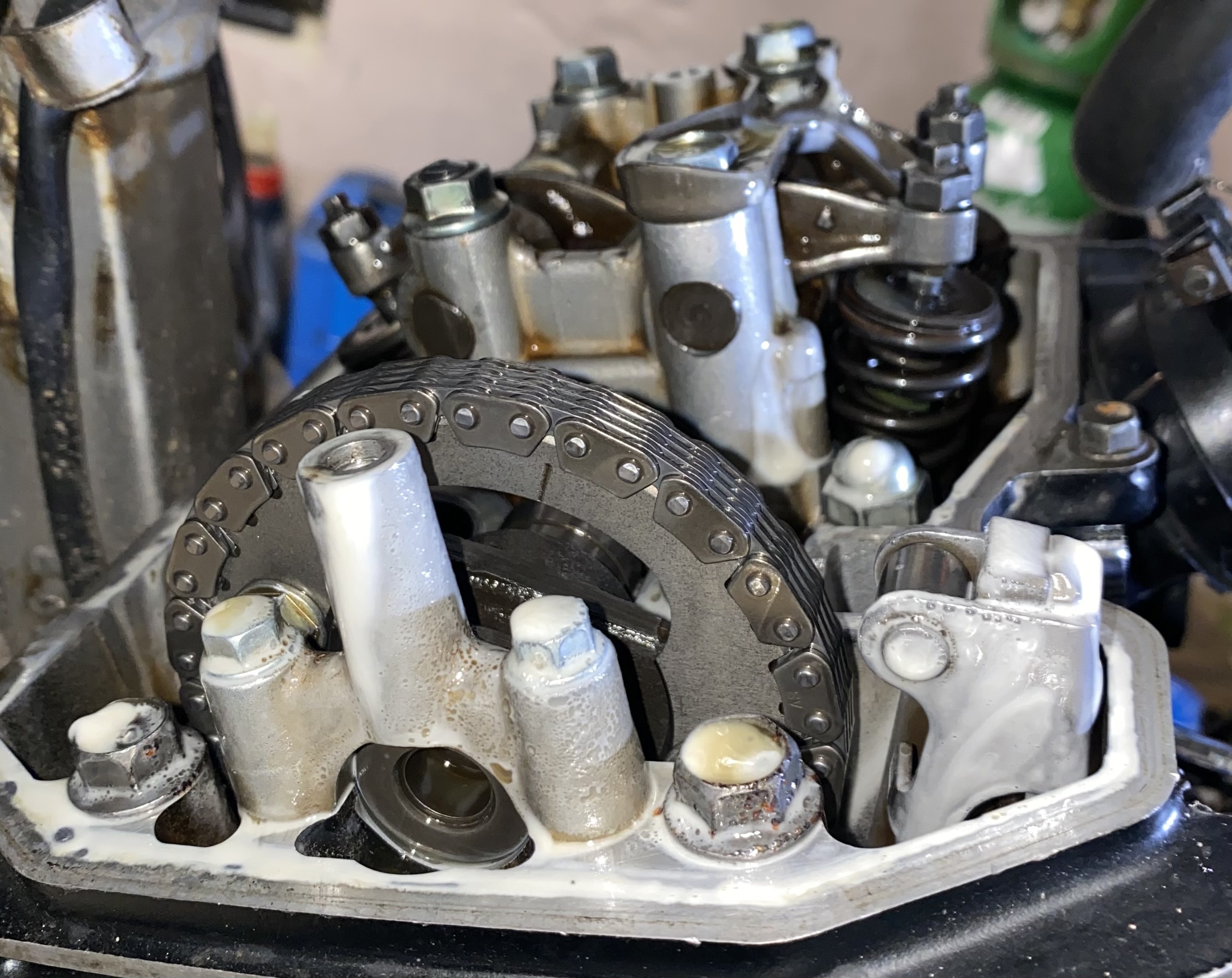

Le bébé est sortie
Paquito59
Messages : 667
PANNE TROUVÉ !!
Mon goujon de Volkswagen Transporter n’a pas tenue :bravo
Paquito59
Messages : 667
En tout cas c’est super intéressant point de vue mécanique. Le goujon a sûrement un matériau différent, la fissure ressemble à une fissure de fatigue du goujon. Les efforts du à l’allongement à chaud et rétractation à froid ont fini par avoir raison du goujon.
Le couple de serrage n’était sûrement pas adapté à ce goujon il aurait dû être serrer moins fort vu qu’il est plus court de quelques millimètres
Paquito59
Messages : 667
Autre chose qui me vient à l'esprit c'est que ce goujon a du prendre toute la tension de serrage et a du alléger les autres goujons. D'ou le fait que j'ai pas eu de fuite les deux premières sorties jusqu'a ce qu'il casse, relanchant la tension ce qui expliquerait cette grosse fuite de l'eau vers l'extérieur du cylindre. A noté que la fuite était dans le coin arriere droit du cylindre, là ou se trouve justement le goujon.

J'allais justement te poser la question... Tu as probablement trouvé la cause du problème. :ouioui
Pour ton goujon cassé, je sais que tu as fait un gros post là dessus mais je n'ai lu que partiellement par manque de temps. :oops:
Alors, je vais te donner mon point de vue si cela devait m'arriver (un goujon cassé)...
Perso, je changerais l'ensemble des goujons sur la culasse concernée. Ces goujons subissent des déformations (allongement au montage) et en en changeant qu'un seul, ça engendre un déséquilibre de déformation.
Si encore disponible, acheter des goujons constructeurs.
Autre point de vigilance, la clé dynamométrique :ouioui Combien se sont faits avoir avec les conversions d'unités et les réglages ??
Donc réfléchir à 2 fois sur son réglage avant de serrer car on peut étirer le goujon, ou la vis, et amorcer une future cassure. :ouioui
Bon courage car du coup çà fait un peu de boulot cette affaire, mais bon tu as la niaque et tu vas réussir :wink:

Oui tu as raison. C’est en fait un peu toute ces raisons à la fois qui ont finir par casser le goujon.
Oui Y’a du boulot là et malheureusement j’ai pas trop le temps :/

Le coupable est démonter :énervé
J’ai fais mon choix. Je vais essayer de trouver un goujon exactement de même taille et si possible de moteur de voiture/moto essence.
Le filetage que j’avais refait dans le bas moteur a bien tenu c’est déjà ça

Il n'y a vraiment pas moyen de refaire le filetage en bas? Ou d'utiliser ce qu'il reste pour serrer, même un poil moins que le couple?
Dommage que l'helicoil n'ait pas tenu...

En fait le filetage que j’ai fais a très bien tenu, le problème c’est le goujon qui est de quelques mm plus petit de l’origine (191mm contre 195 ou 197 pour l’origine).

Ma question était con, car tu as refait un filetage plus gros, donc on ne peut pas remettre de l'origine... :pasmafote
