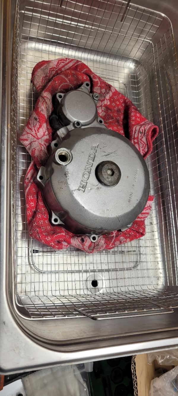

Je regarde de près les bacs ultrason et je souhaiterais acheter un appareil où l'on peut y mettre une rampe de carbu T@ ou un cylindre ou une culasse ou un des carters latéraux. Mais il me semble qu'avec le 15l, le carter d'embrayage doit coincer. Le 30l étant bien trop grand pour moi, je penche pour le 22l mais je ne trouve pas les dimensions du panier et je pense qu'on doit impérativement déposer les pièces dedans pour les nettoyer. Qu'en penses-tu?
Salut, juste à titre d indications voilà ca que ça donne avec un 30L.
Calou66
Messages : 704
Re: Bac Ultrason, lequel choisir ?
Message par Calou66 »
Les dimensions du papier se trouvent plus haut dans le post

Calou66 a écrit :
20 déc. 2022, 21:15
Les dimensions du panier se trouvent plus haut dans le post
Quand j'aurai reçu le 22 litres, je communiquerai les dimensions du panier. Je ne les ai trouvées ni sur les sites marchand, ni dans le forum. Mais logiquement, ça doit se trouver entre le 15 et le 30 litres.

De mon coté, je n'ai pas encore trouvé le bon produit :pasmafote et mes quelques utilisations Ultrasoniques (çà fait pas longtemps que j'ai l'appareil) ne me donnent qu'une satisfaction partielle :cry:
En fait, je pense, qu'en plus du produit ou, assemblage de produits, il faudrait indiquer: :ouioui
- le type de nettoyage (ex: un carter moteur gras, un carbu, un étrier, exct...)
- la durée du cycle
- la température du bain
Pour l'instant, je n'ai fait que des étriers avec un nettoyant KARCHER au Ph ridicule et çà enlève bien certaines crasses mais d'autres non.
La recette utilisée:
- Durée 2 x 30 min
- Température : 60°C
- Mélange 1 volume de produit Karcher, pour 5 d'eau.
Ma déduction, je pense que les étriers sont probablement les pièces les plus complexes à nettoyer, le piquetage de poussières de plaquettes est extrêmement dur à enlever.
On pourrait comparer les étriers avec les jantes alu de certaines autos qui font l'objet d'un nettoyage à l'acide pour jante (contact court du produit et rinçage abondant).
