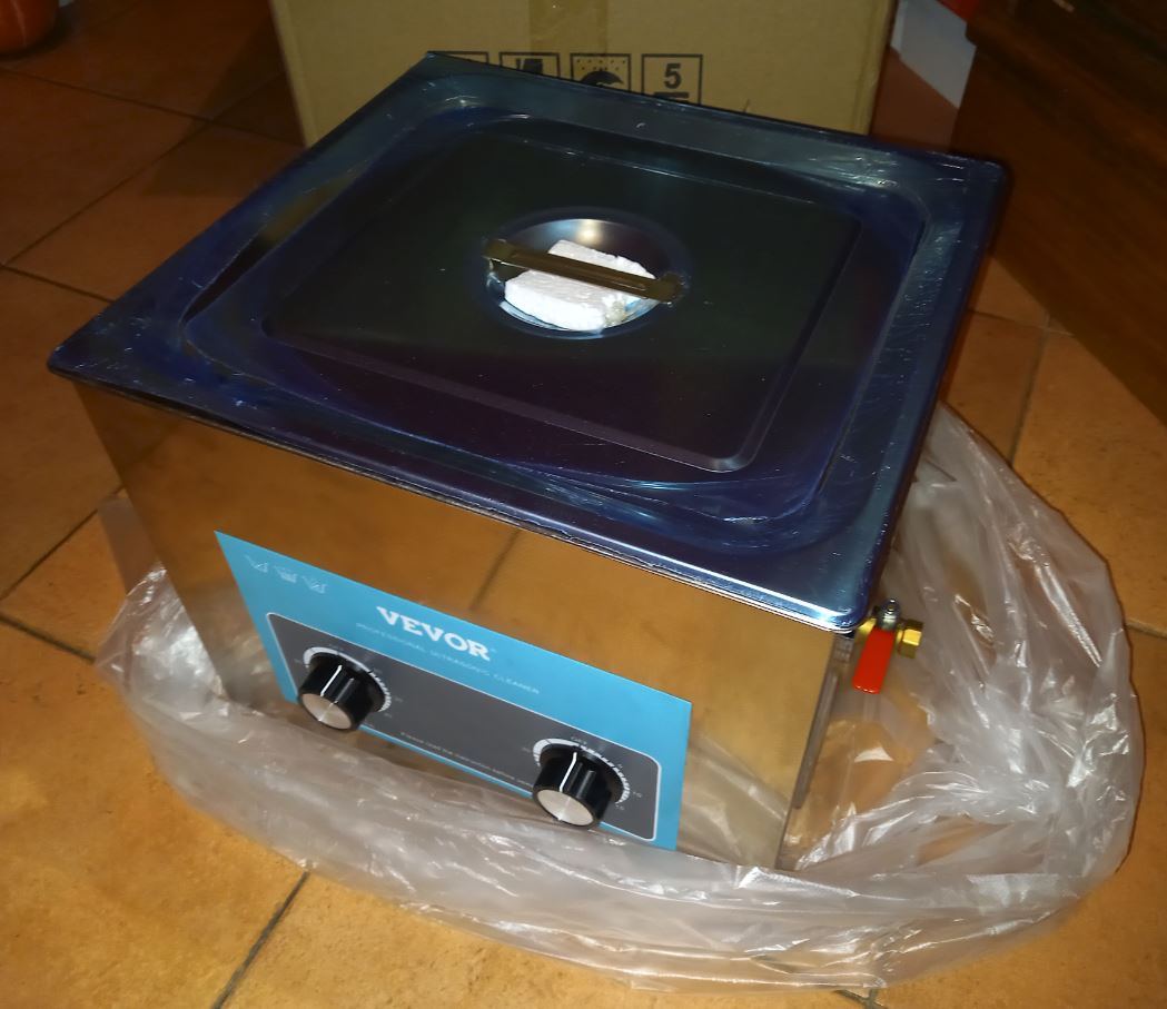

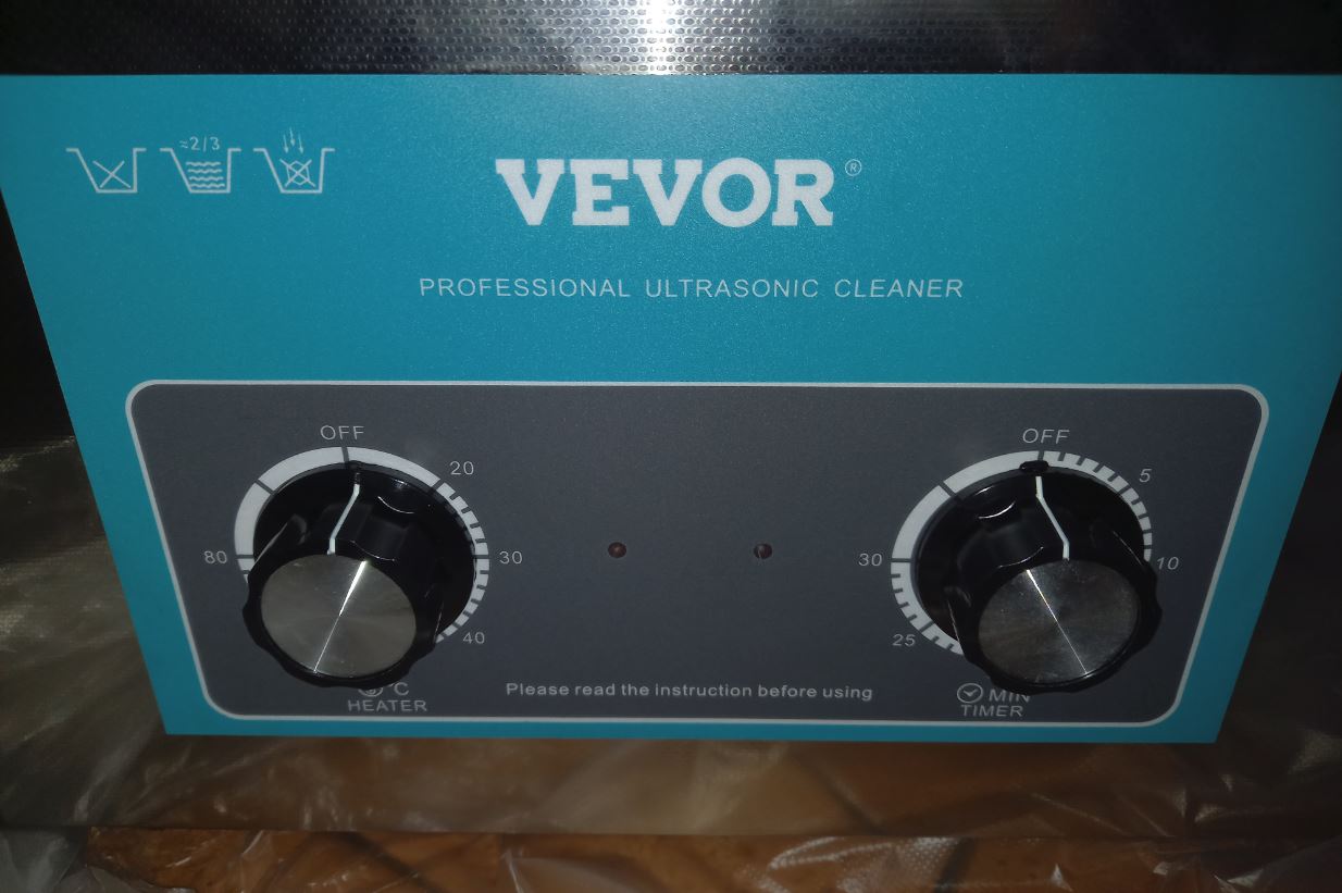

Je t'envoie les dimensions dès que possible. J'ai aussi pris le bac avec potentiomètres par manque de confiance envers les touches électroniques.
Je rempli avec de l'eau chaude du robinet comme ça c'est opérationnel tout de suite. Enfin, pour les petites pièces j'ai rempli jusqu'à immersion complète seulement. Çà fonctionne sans bruit bizarre, par contre est-ce que ça abime l'appareil ? Je ne sais pas, je pense que Titi à raison et qu'il vaut mieux remplir au mois et 2/3 il me semble avoir lu ça quelque part après coup.

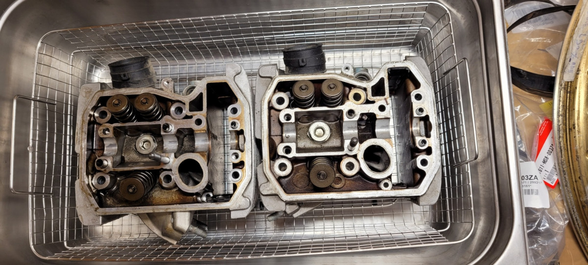

Voili,voilou :signe avec deux culasses pd06e pour te rendre compte :hehe
Messages : 7549
Has thanked : 116 times
Been thanked : 58 times
Re: Bac Ultrason, lequel choisir ?
Super les copains pour votre réactivité et toutes ces précisions :bisou
Merci Calou pour les photos, çà permets de se projeter impeccablement :ouioui

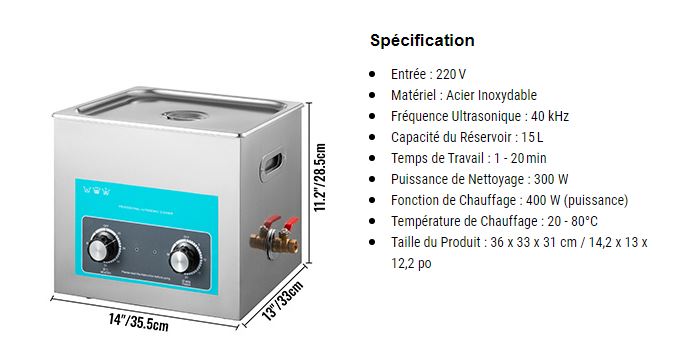

Bon, ça y est, c'est commandé sur la Baie pour 213,59 €ttc franco
VEVOR capacité 15 l.
Le même sur le site VEVOR pour 203,99 €ttc franco. Apparemment Calou l'a commandé sur ce site mais aucune mention légale de trouvé.
Pour 10 balles, je joue la sécurité sur la Baie (déjà testé et ça rembourse illico... en cas de problème)
Mes étriers de PD10 l'attendent avec impatience wow

ça y est, j'ai reçu ma chinoiserie :mrgreen:
En ouvrant, j'ai pensé direct à @Calou66 , le tuyau de vidange est parti directement à la benne tellement ça schlinguait le toxique.
il était à moitié collant, poisseux le bazar.... 8-P
j'y mettrais un bon vieux trichoclair à la place :ouioui
Titi avait raison, le logo confirme le remplissage 2/3.
Reste à l'installer et l'essayer :-D

@dgero tu as bien fait de le jeter, c'est une infection cette odeur et elle est hyper tenace. Pour le remplissage au 2/3, tu sais quoi ?!faut que je change de lunettes j'ai le même logo sur la mienne :lol: :vieux
Ça fait un bruit plutôt désagréable, prévois un casque si tu restes bosser à côté

Il faut remplir entre 2tiers et 3 quarts, ca nettoie le mieux au centre du volume,ça doit faire un bruit de crepitement avec emulsion de bulles
