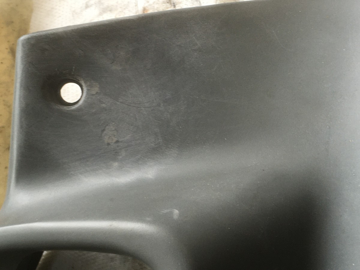

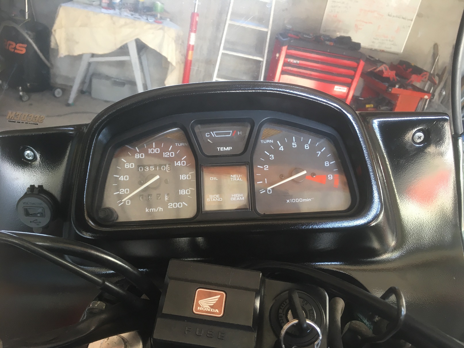

petite réparation du tdb: un ancien proprio avait vissé un support: je l 'ai enlevé, réparé le plastique a chaud et un petit coup de pistolet.
bon le noir satin brille un peu trop a mon gout, mais ca fait plus propre que le gris delavé ;)
et pose d 'un double prise USB avec voltmètre a gauche
sur la partie visible de la reparation du trou, j 'ai fait un poncage rapide et mis un petit coup de vernis, et ainsi voir comment cela vieillit, en attendant une vrai peinture ;)

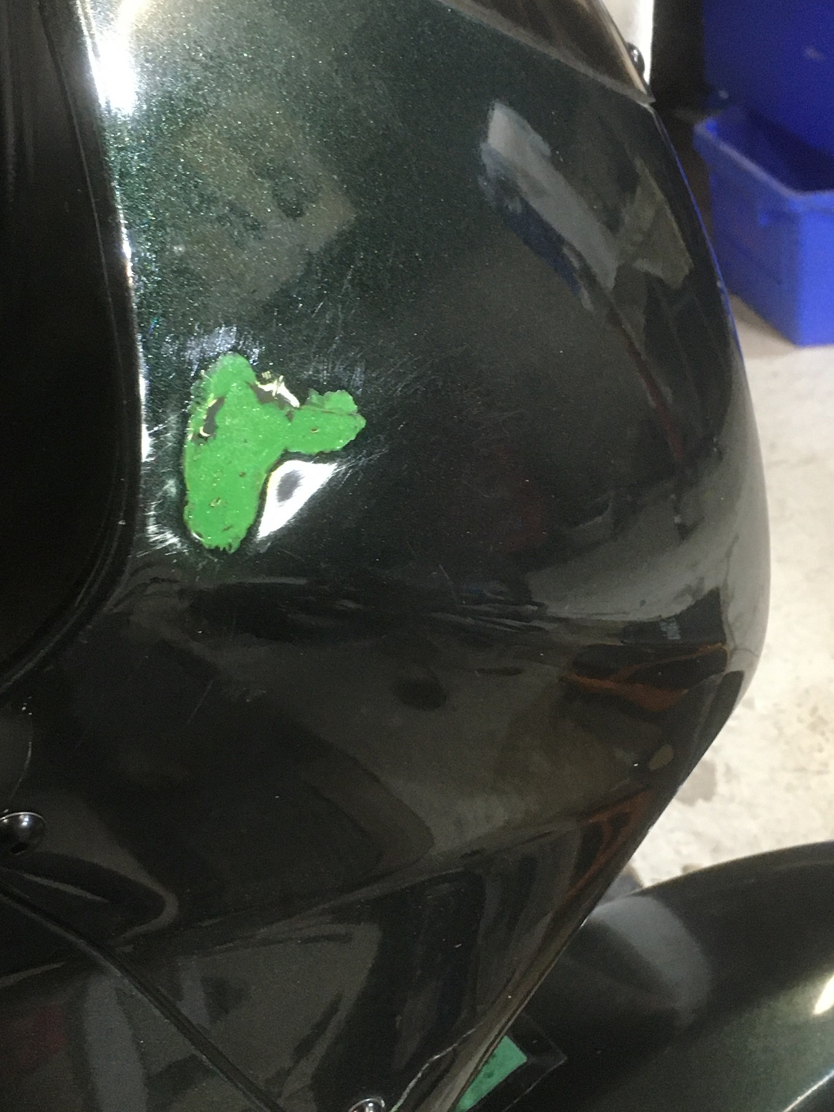

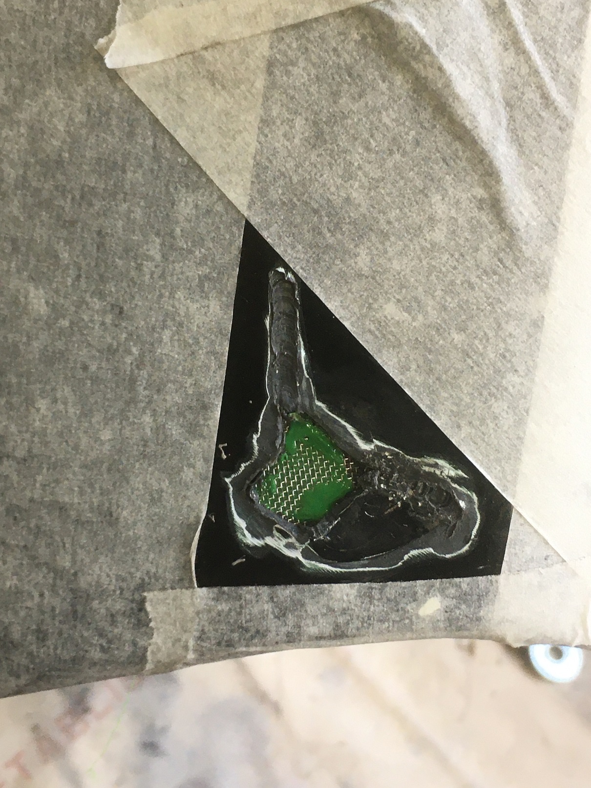

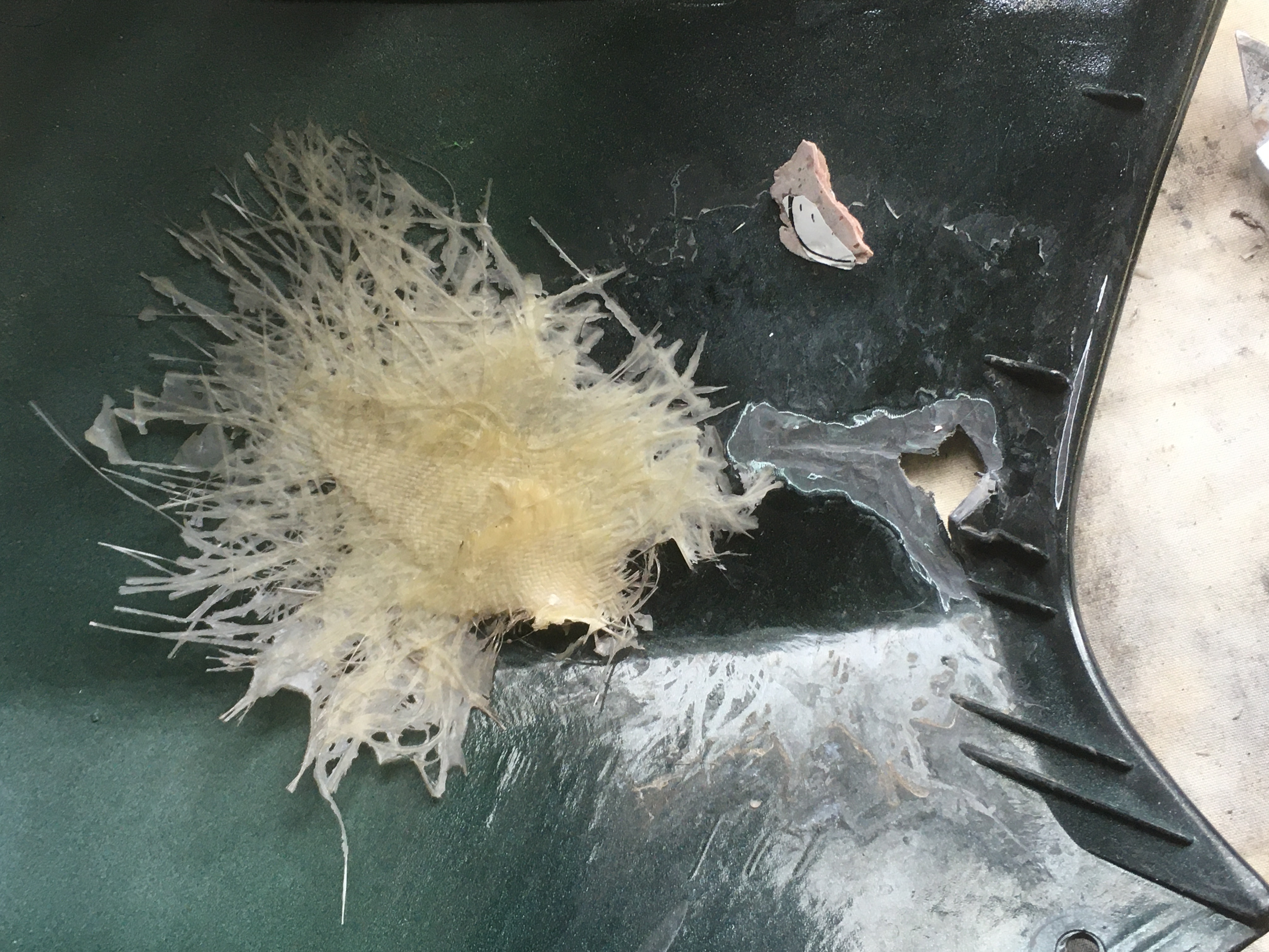

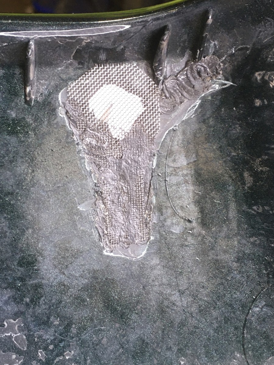

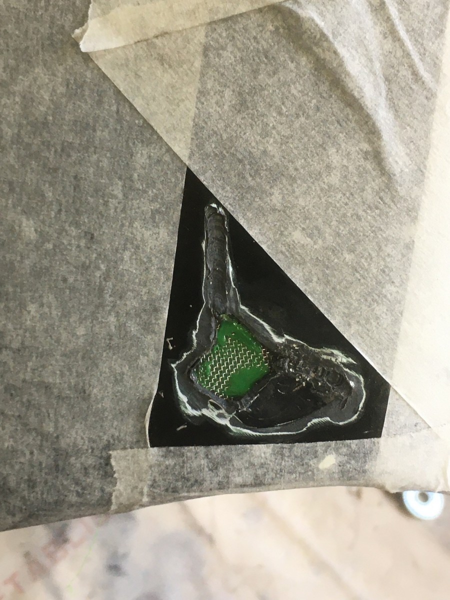

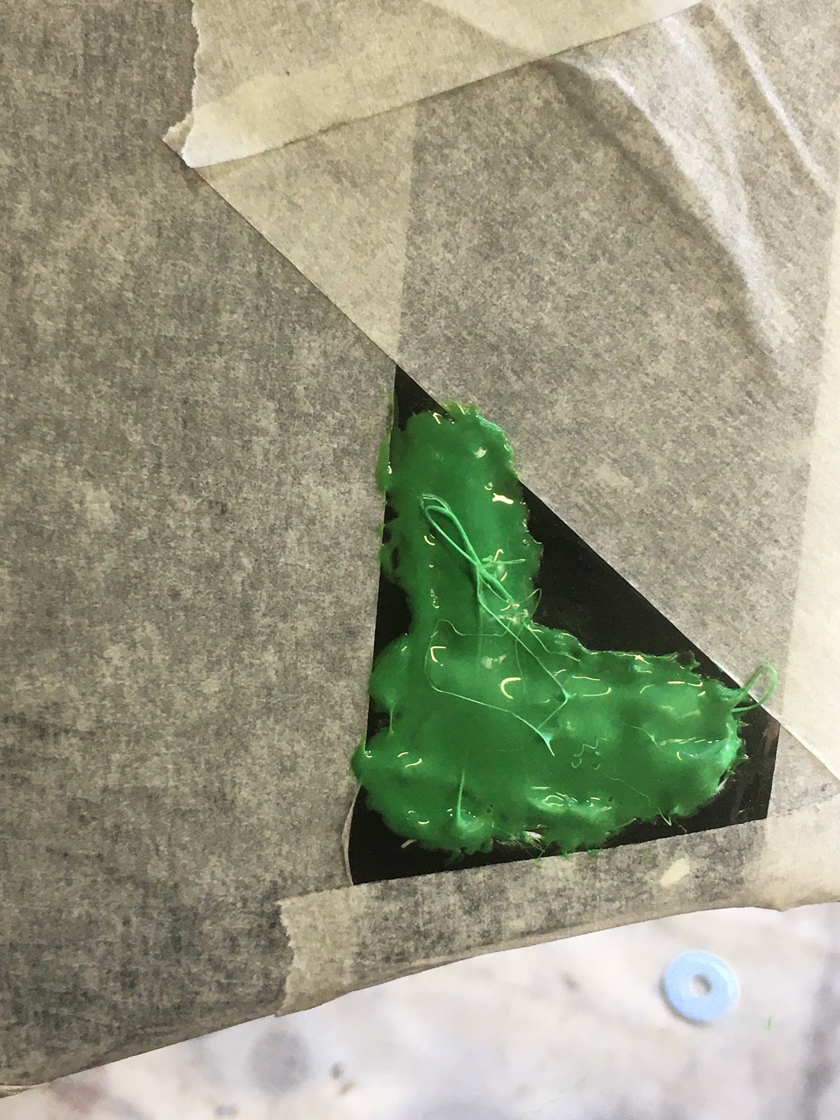

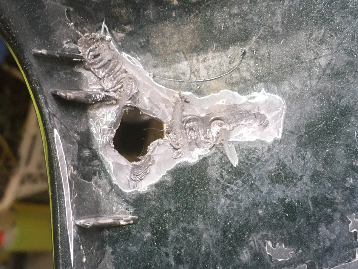

coté carénage, y' a pas mas de fissures un peu partout et un trou réparé a la fibre de verre et mastic sur la tête de fourche.

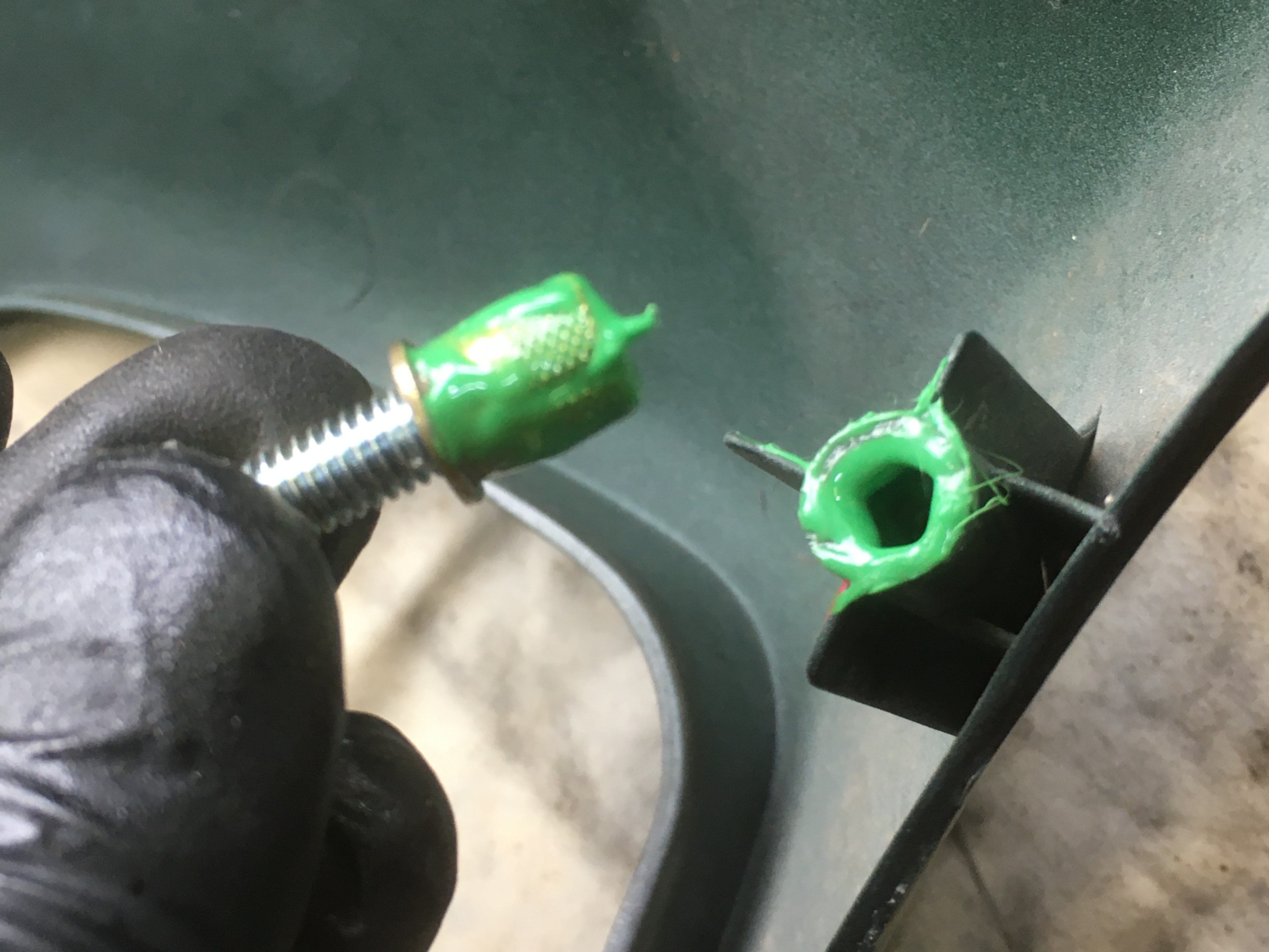

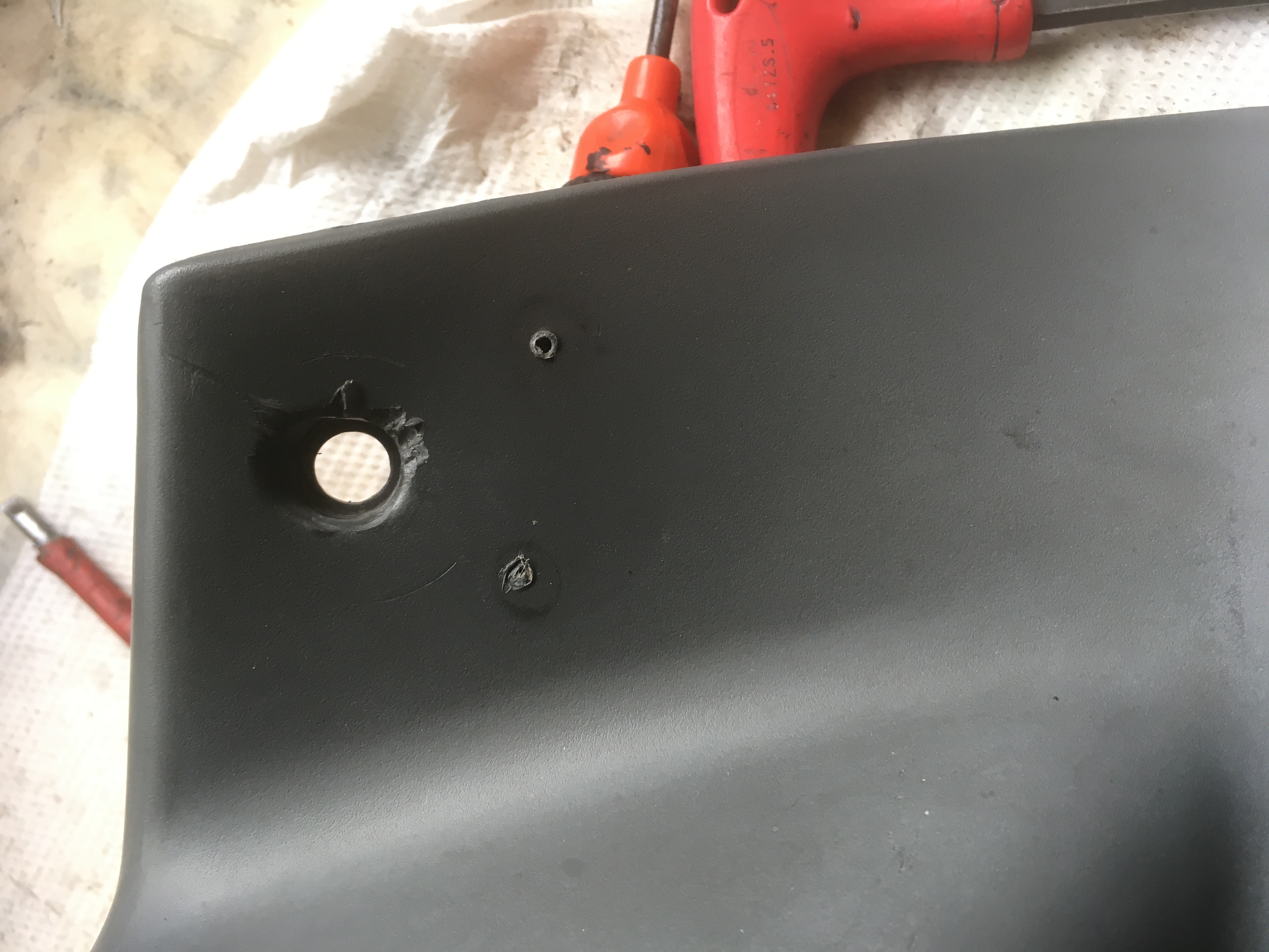

J 'ai réparé également tous les insert en laiton qui étaient sortis de leur logement car les vis étaient bloquées...
J 'ai expérimenté la " colle Lego" pour la première fois, et je suis très satisfait des résultats.
