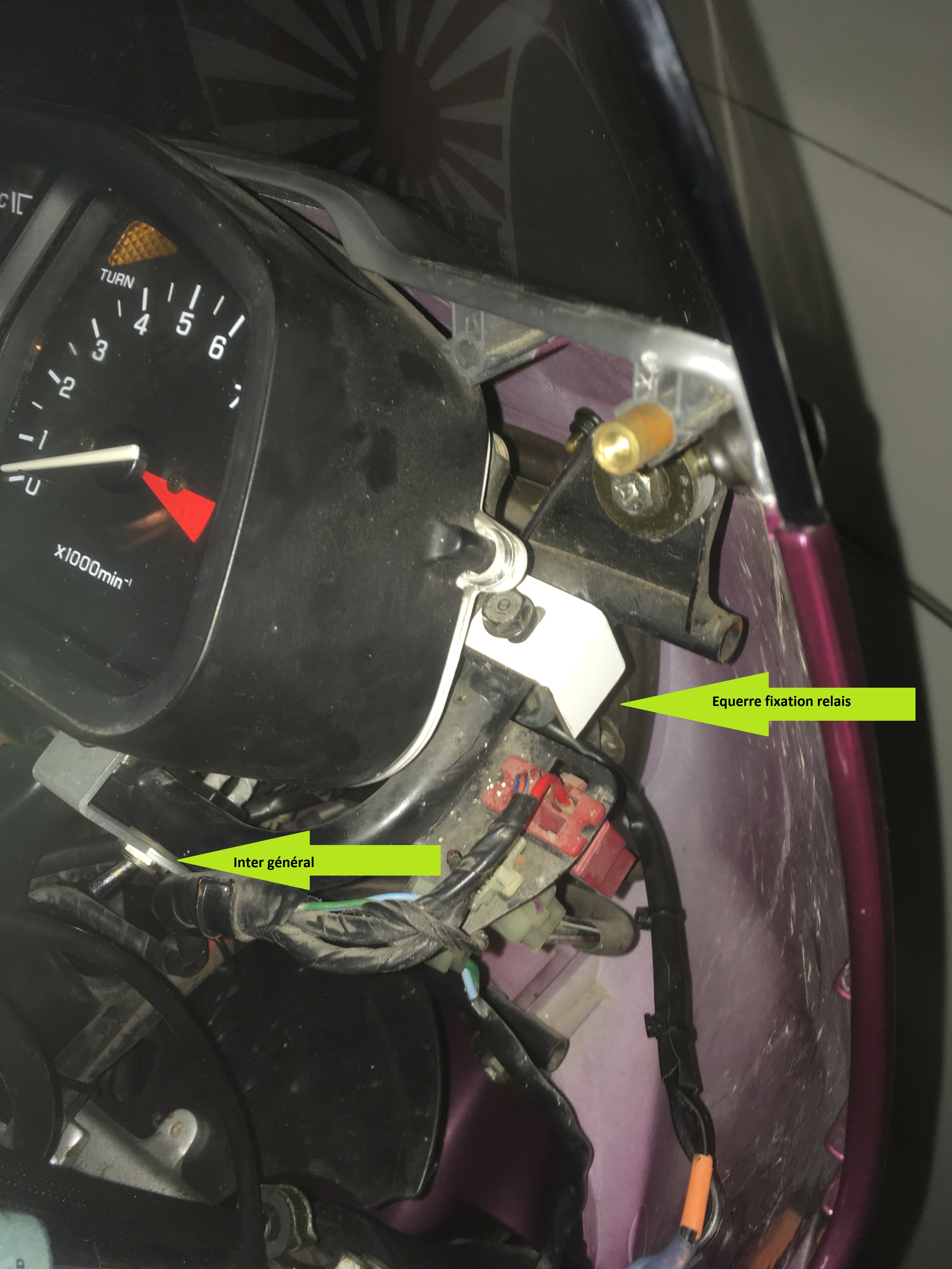

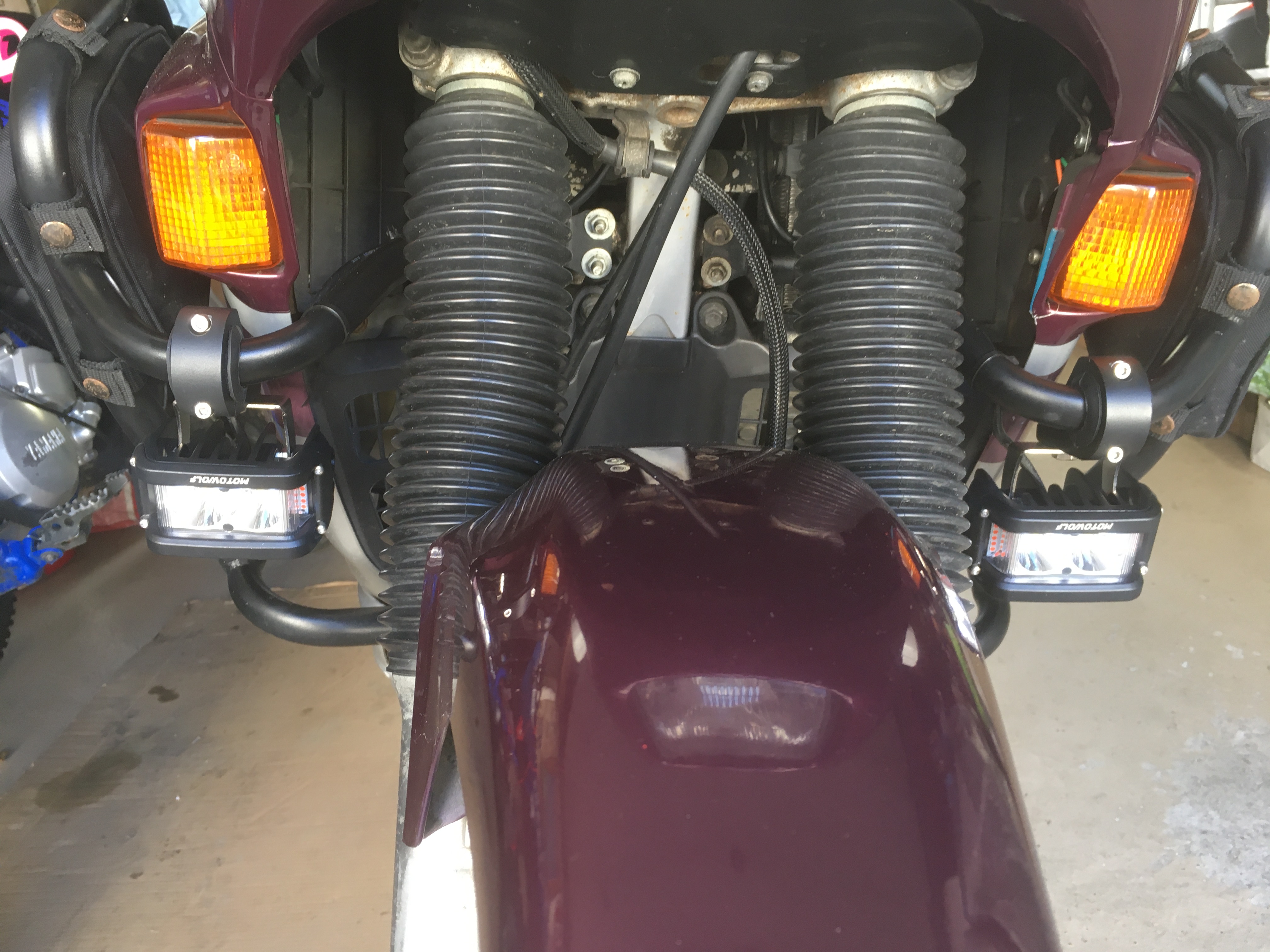

Je cherche un post sur les feux additionnels sur le forum. Il y en a plein mais peu de récents. Quelqu'un sait où trouver des infos sur les dernières nouveautés ali en la matière ?
Http://www.rtms-tmamna.com
- Messages : 7821
- Has thanked : 218 times
- Been thanked : 120 times
Salut Ugo,
en cherchant un peu sur le fofo, tu trouveras pas mal de montages et de précos de cablage.
Tu peux lire ici le montage que j'ai fait avec pose sur crashbar heed, @ZeDab a également posté sa variante de montage dans le même post.
http://www.transalpage.com/forum/viewto ... +modernise
Bon, je viens de voir que Casimage à becqueté mes photos (bien fait Dgero !)
Du coup je t'en remets quelques une.
ça éclaire super bien, c'est étanche.
J'en ai 1 qui a lâché, pourquoi ??? j'ai ouvert, c'est pas réparable, j'en ai recommandé 2 ( dont 1 de stock au cas ou)
