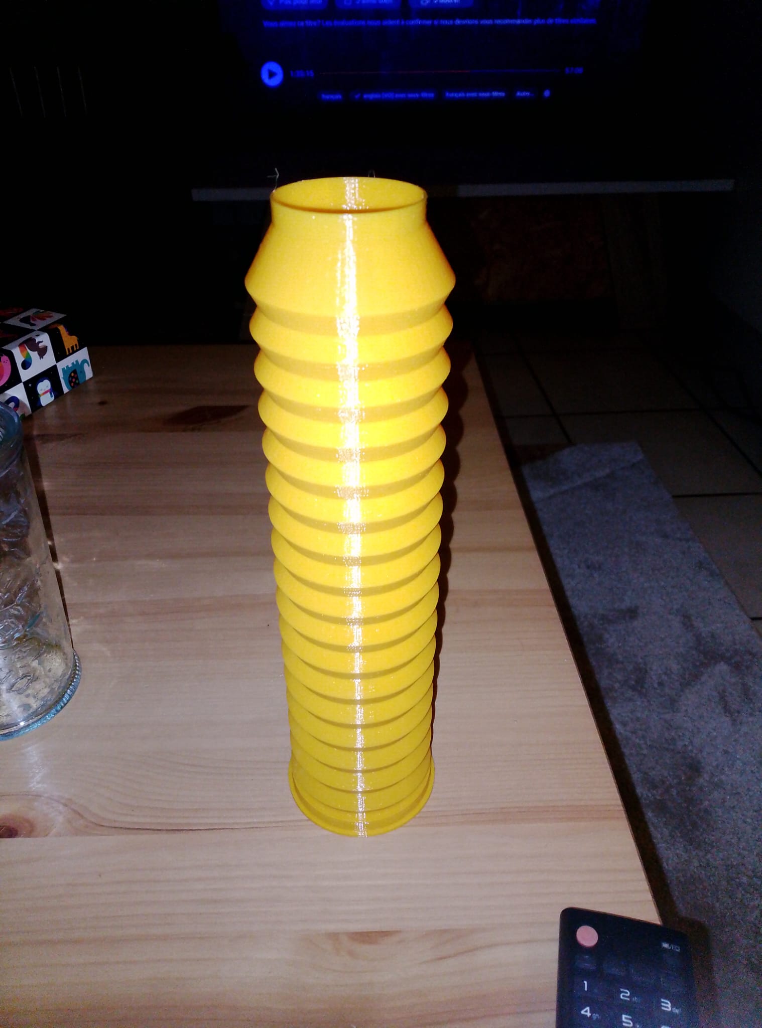

Le sujet sur les soufflets de fourche me sont passés sous les yeux alors... je teste quelque chose : en fabriquer en 3D avec du fil souple, comme ce que j'ai imprimé précédemment.
Reçu la bobine ce matin, l'impression est en cours : reste une heure sur les 7 prévues, plutot long mais je ne maitrise pas trop cette matiére alors comme j'ai des résultats potables avec les paramètres actuels, je ne touche à rien.
Par contre... j'ai encore fait le kéké... mais c'est pas de ma faute, ils n'avaient plus de fil noir en boutique... alors .. bon vous verrez mais ça devrait compléter le tableau :lol:
Re: Refection GrosRobert [Brunoma Motor Sport]
Posté : 10 avr. 2026, 23:01
par GrosRobert
Le résultat semble convenable au niveau de la qualité (esthetique, résistance). Des doutes planent cependant sur le comportement mécanique. À premiere vue la matière semble trop rigide (Shore 95A) et/ou trop épaisse. Car vous voyez la pièce ne se plie pas vraiment le long de son axe.
Au niveau dimensionnement, je verrais si j'ai le temps de les mettre en place, pour le reste ce sera plus long. Affaire à suivre !

N'oublie pas de faire les trous en bas pour la condensation et pour équilibrer les pressions quand il travaille.

La 2eme impression de cette nuit a raté, le fil s'est "usé" contre la molette d'entrainement. Soit la buse s'est bouchée, ce qui m'étonne car au redémarrage ce matin ça s'est bien passé, soit le matériau a eu une faiblesse à ce niveau là lors de sa fabrication.
La force de pincement est importante pour ce genre de filament : pas assez serré, il n'est pas entrainé et glisse, trop serré il peut s'abimer du fait de sa propriété souple...
Chaque soufflet pèse environ 60g ce qui fait (en comptant juste la matière premiere) environ 4.80€ la paire. C'est relativement économique !

Voilà posés :
Deux pb : le premier, mineur, ne descend pas assez bas, je viens de voir le renfoncement plus bas pour mettre le collier. Pas grave, il est dessiné pour s'appuyer quand meme sur le fourreau. Le 2eme : il remonte tout juste en bas du té de fourche inférieur. Bien dimensionné mais... la roue n'est pas posée au sol ! donc sur ses roues, ça sera deja en contrainte... on verra bien !

Ca rend bien, mais oui il faudra prévoir plus long si tu fais un prochain essai.
