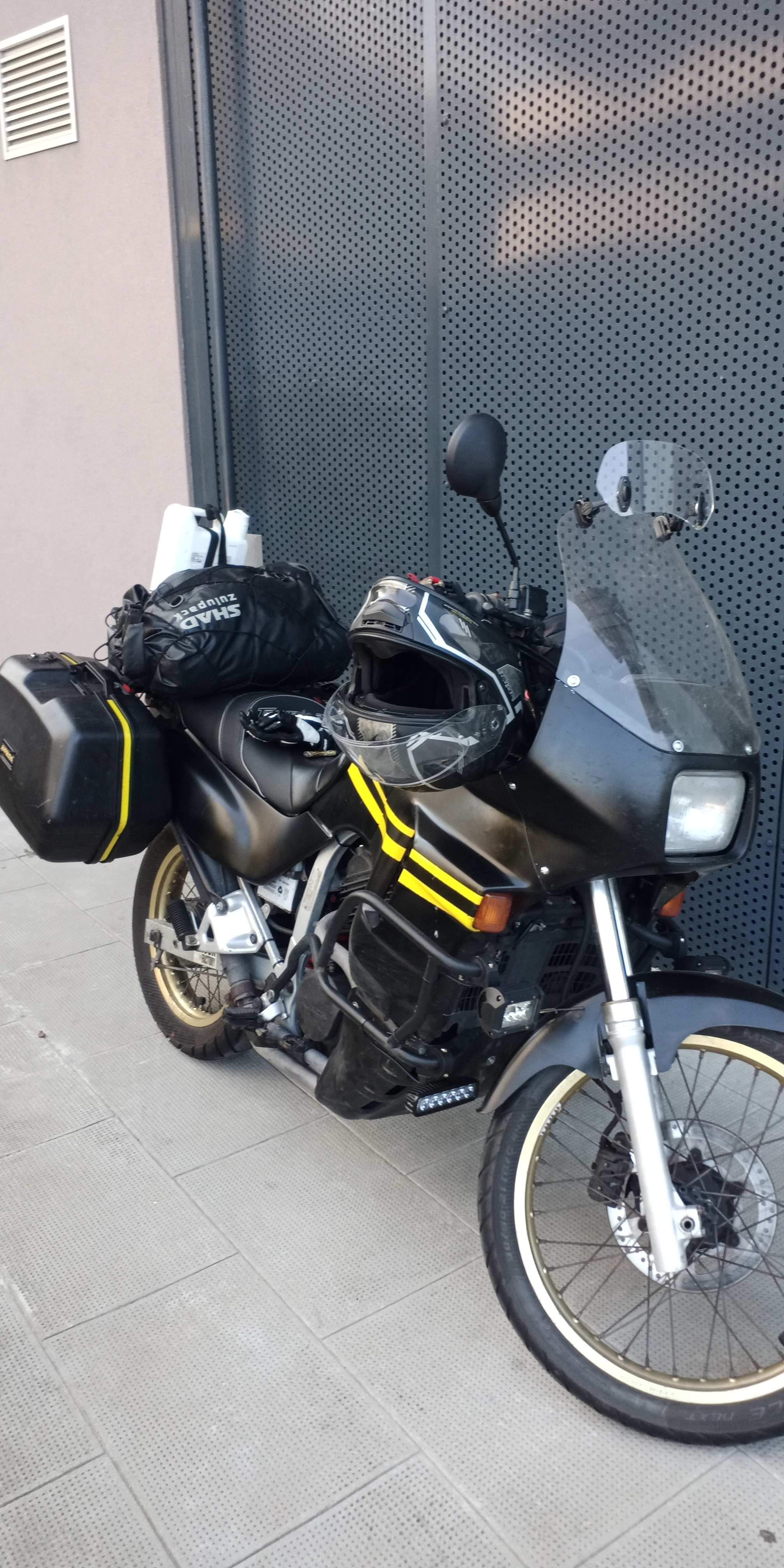

En tout cas la voilà au départ de mon tour de france de cet été :

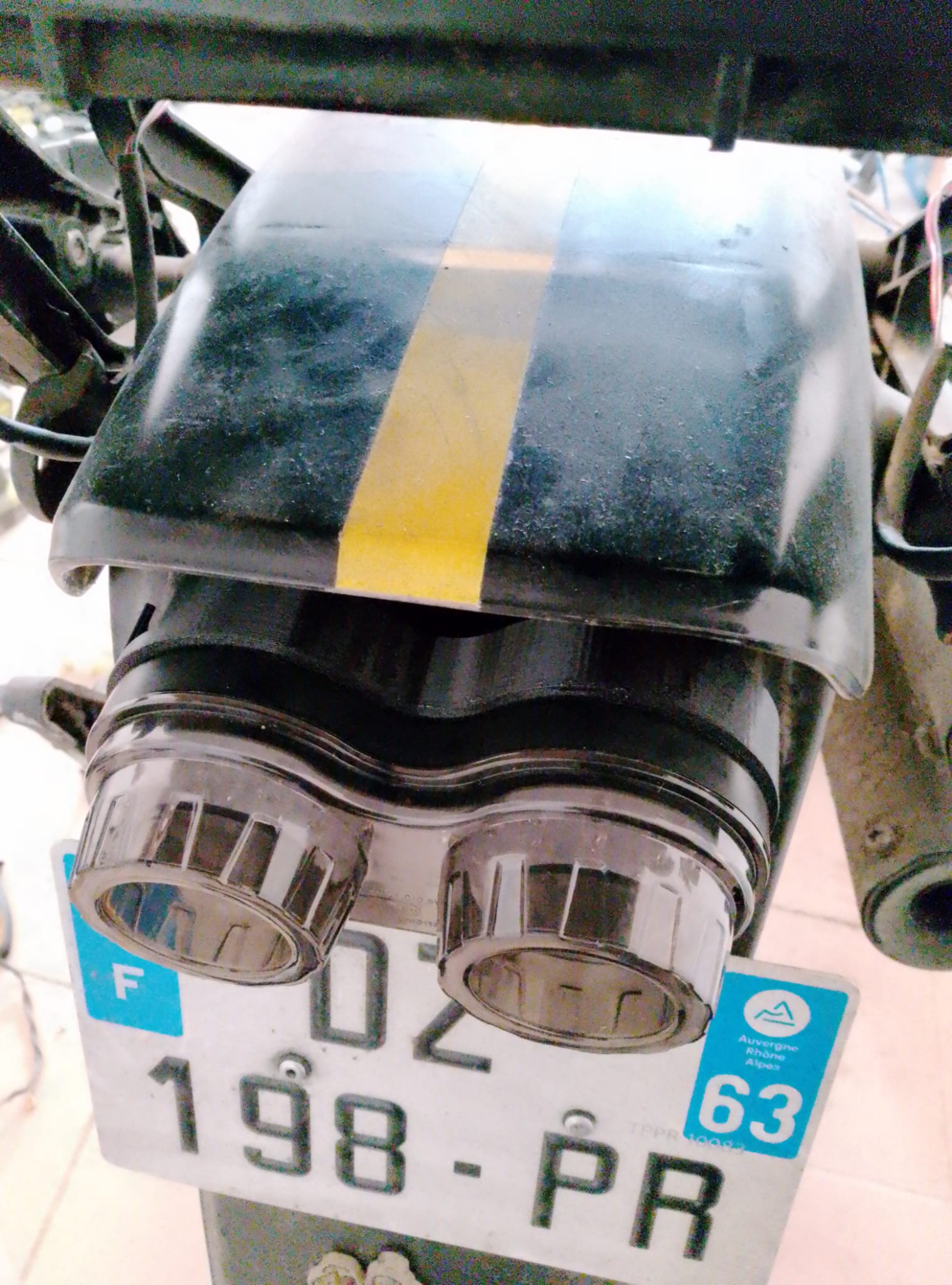

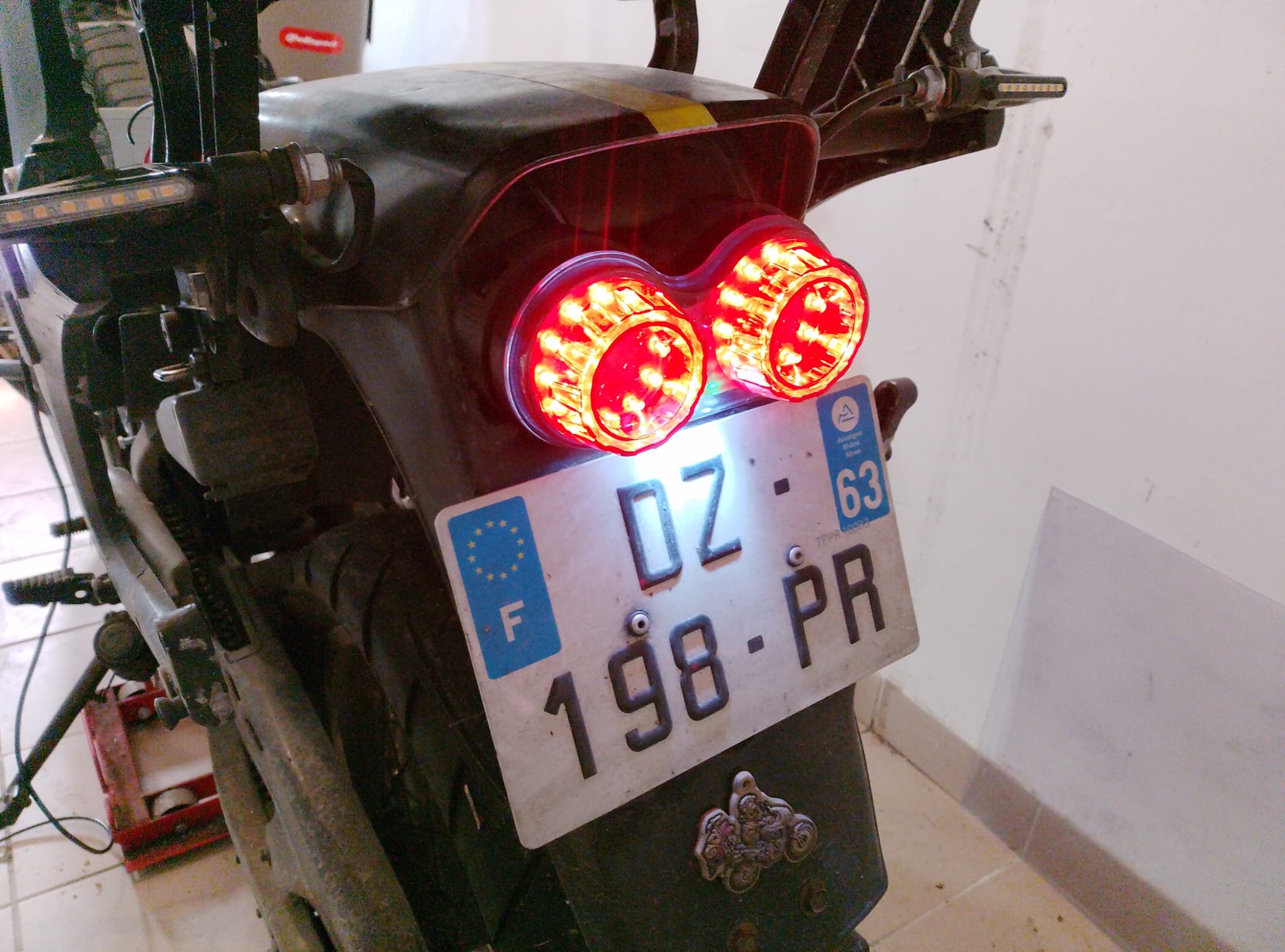

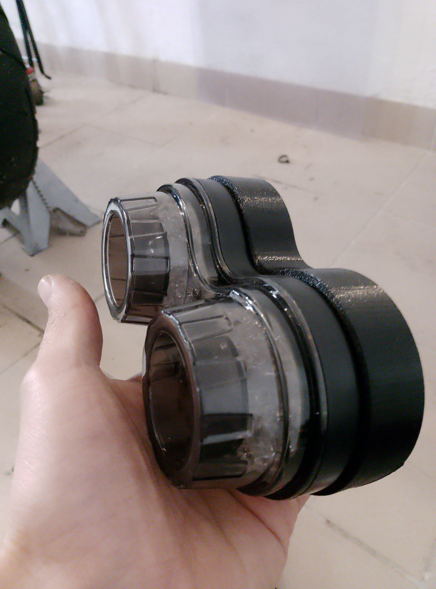

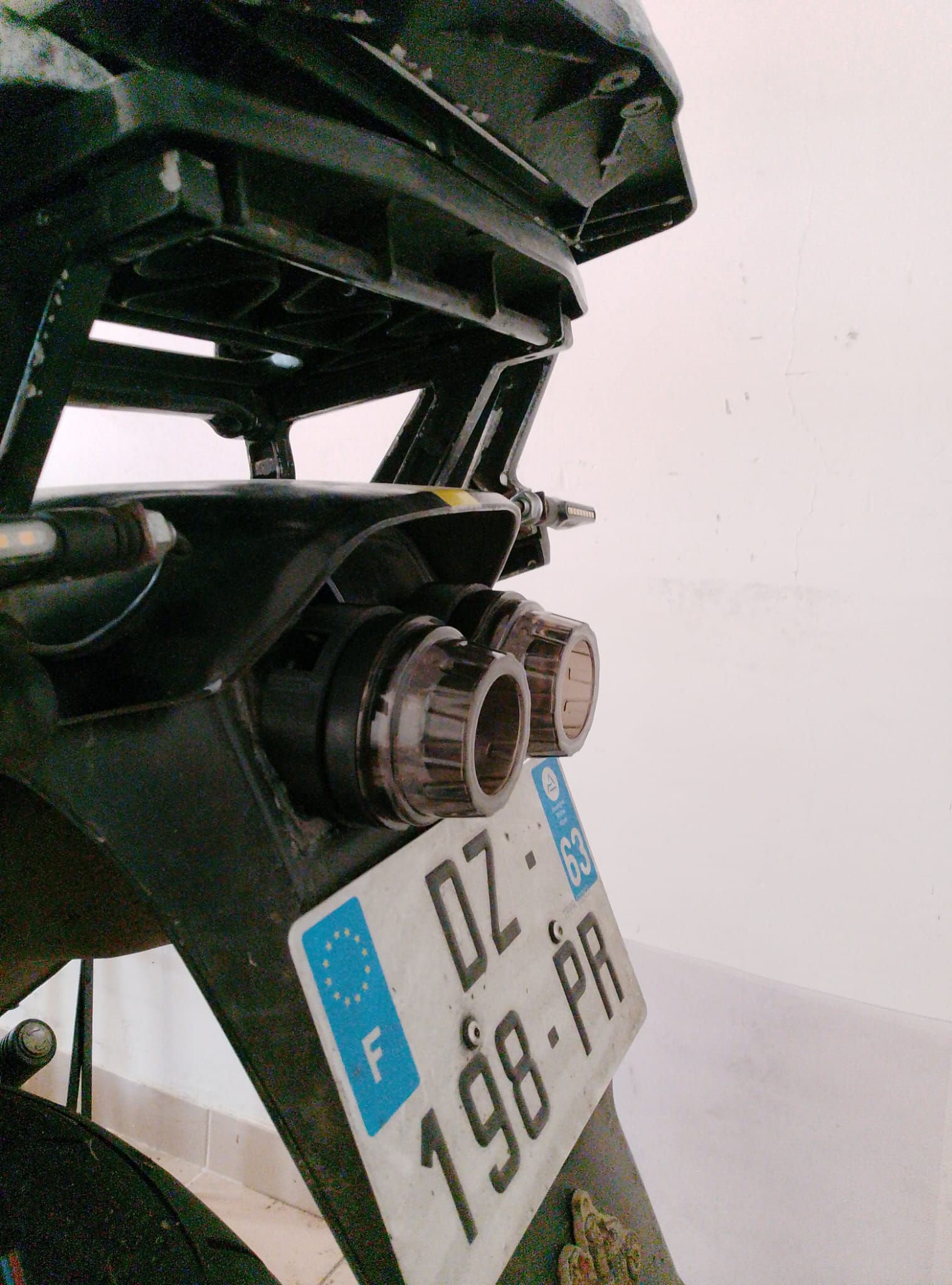

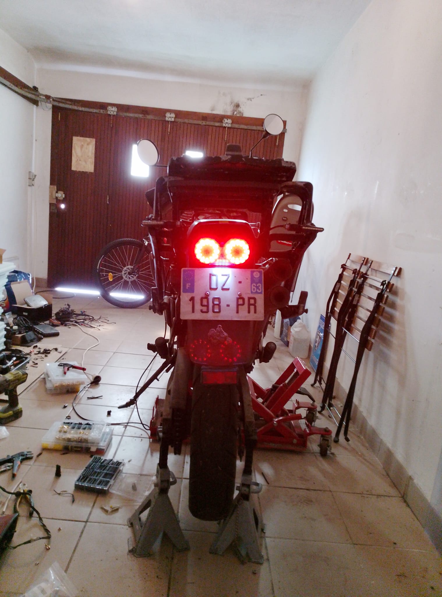

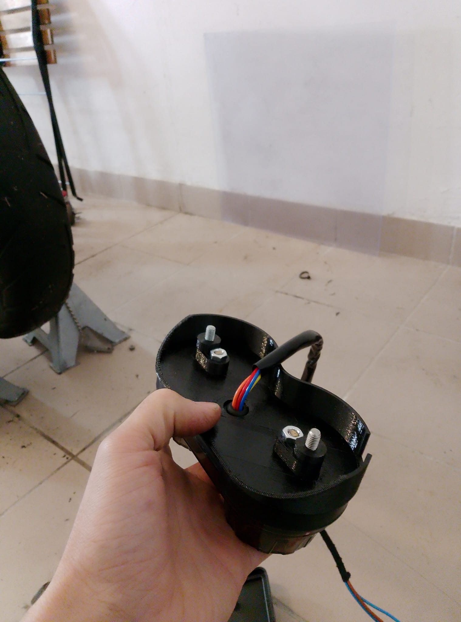

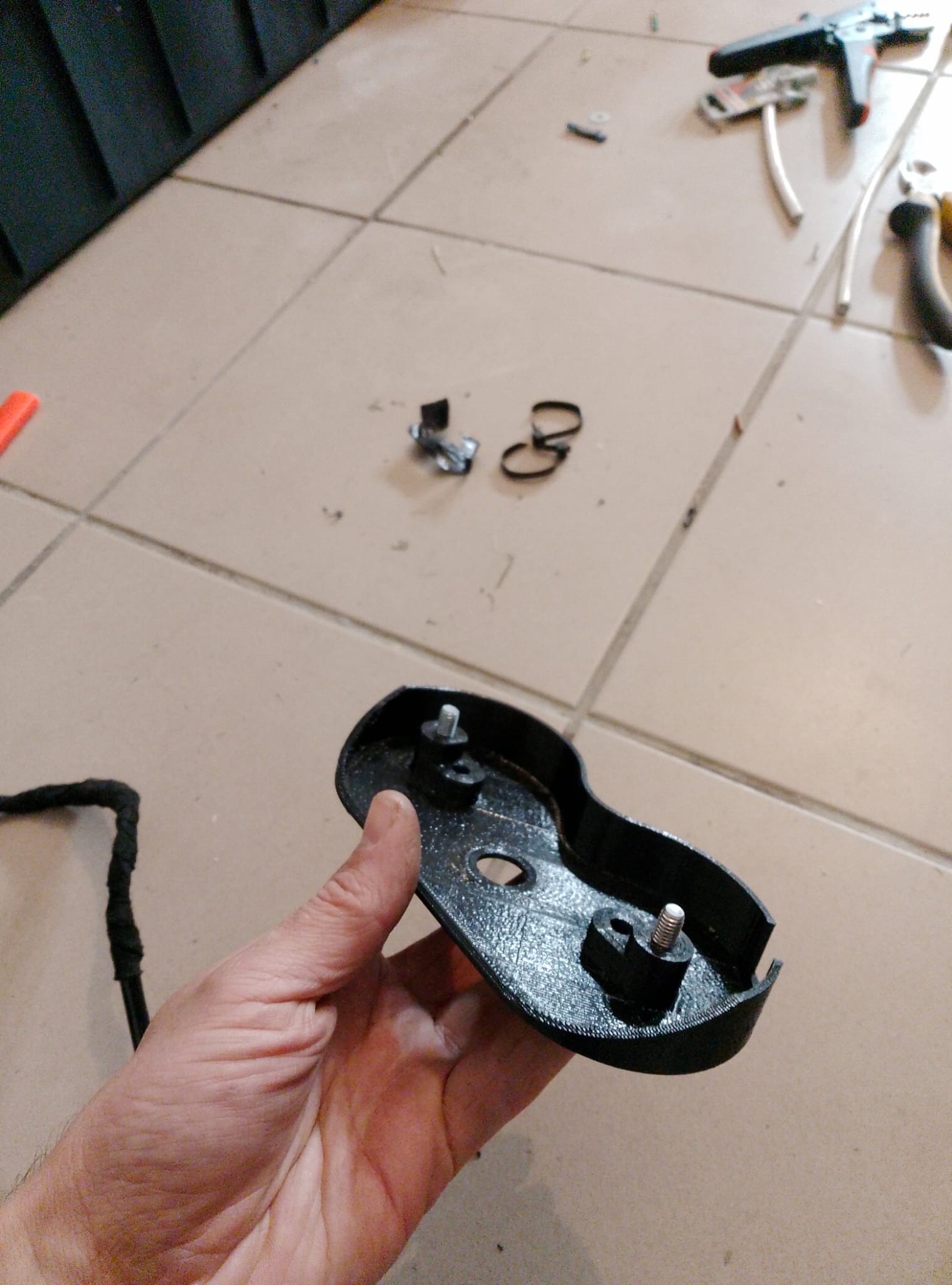

Bon.... il se pourrait.... que j'usse encore fait n'importe quoi. L'approche d'une saison plus douce ? Le triptyque de MC Solaar ? Une prévision d'Elizabeth Tessier qui arrive à son terme ? Il y a bien quelque chose qui explique cela.
Donc : en fouinant PAR HASARD sur Ali T'es Mou Chez In et compagnie, vu le prix des pièces je me suis dit... pourquoi pas. Au pire j'aurai perdu 20 balles et ça me sert de leçon.
Sauf qu'une fois reçu, plus têtu qu'une bourrique... il fallait que ça se monte !
J'ai donc fait un petit support en 3D d'une qualité douteuse (pour une pièce qui ne se verra pas beaucoup, autant que ça s'imprime vite !) et intégré ce petit feu arrière. Il y a possibilité de faire clignoter les indicateurs de direction dans chaque optique mais ça faisait un peu "too much" comme ne disent plus les jeunes.
1 support
1 support
2 fixation dans support
3 fixation dans support
4 en place
4 en place
5 en place
5 en place
7 allumé
7 allumé
8 allumé
8 allumé
Et voilà donc l'une des mes nombreuses recettes pour massacrer une moto et qu'on se fait des ennemis :mrgreen:

Tu devrais masquer ton n° d'immatriculation sur les photos !
Pas mal l'adaptation à part ça ! :bravo
Messages : 1192
Re: Refection GrosRobert [Brunoma Motor Sport]
Pour moi tu peux le vendre à Georges Lucas et Disney Co, on dirait un nouveau droïde pour les nouvelles franchises de Star Wars !!! :mrgreen:
Blagues mise à part, ça fait son effet, question de goût propre à chacun maintenant...
Messages : 897
Effectivement, ça fait son petit effet qui va bien.
Messages : 1565
Toutes les modifications sont faites pour pouvoir repasser en origine si besoin
