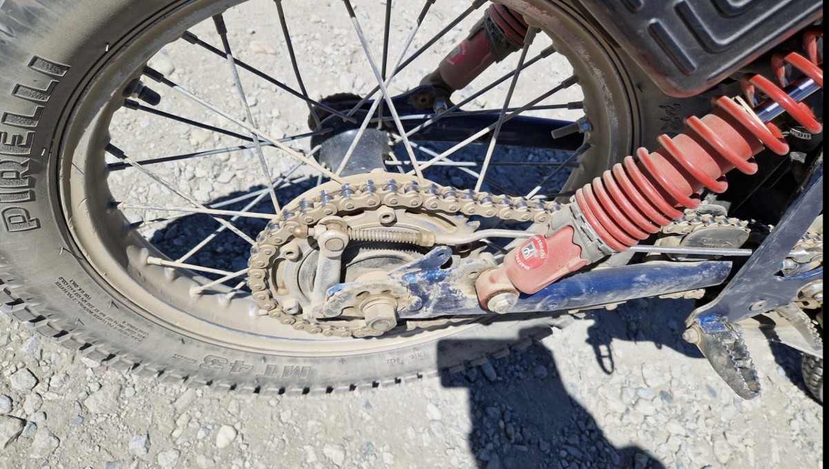

Re: Willie devient Caramel...une PD10A de 1997 sauvée
Message par Bimmerboy »
Une photo de l'autre coté, après le changement des jantes pour mettre les pneus tétines. :-D
Notez les demonte pneus fixés aux crashbars arriere et la platine top-case fait maison. :wink:
When in doubt, flat out !
