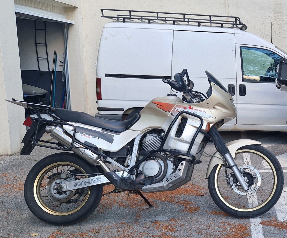

Messages : 49771
Re: Willie devient Caramel...une PD10A de 1997 sauvée
Elle est magnifique!
Bimmerboy
Messages : 530
Département : 83 Var
Has thanked : 30 times
Message par Bimmerboy »
30 mars 2026, 19:28
Salut @Flan , un grand merci. :gloup
Bon elle est un peu cabossée sur les plastiques, mais elle reste bien présentable.
Après, faut pas oublier que c'est une "vraie" baroudeuse, elle met le sabot dans la gadoue. :lol: :lol:
Pour les modifications apportées dessus, je suis resté sur du classique.
Fourche @T750 RD04 avec les clapets du père Stefter.
Bras oscillant de l'@T650 RD03 avec sa biellette.
Guidon 28,6 et rehausse de pontets UP Design taillés masse +35mm.
Poignées chauffantes aliexpress (au top et prix ridicule).
Pare-mains Acerbis (Aliexpress) type Barkbuster
Rétroviseurs repliables type double take (Aliexpress)
Crashbars Heed à l'avant
Crashbars Henri à l'arriere
Sabot aluminium 4mm Piotr Medyk
J'ai confié le freinage à NG brakes pour les disques et Brenta metal frittés pour les plaquettes.
L'etrier arriere est un etrier d'@T750 avec sa patte.
Durites aviation partout.
Démultiplication en 15/49 kk-Bike avec un Superpinion, mais bientot en 15/52 grâce à MJ Corse.
Echappement Arrow Paris-Dakar Replica.
Platine porte-bagages modifiée,remplacé par une plaque aluminium en 6 mm avec plusieurs gros trous pour y fixer les sandows.
Prochaines et dernieres modifications, une réhausse du garde boue, un amortisseur arriere digne de ce nom et des poignées de traction en sangles nylon pour l'avant et l'arriere! :ouioui :lol: :lol:

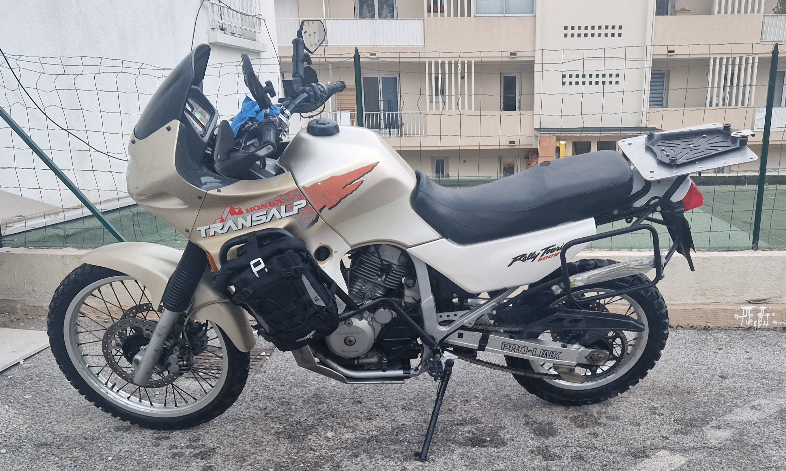

Une photo de l'autre coté, après le changement des jantes pour mettre les pneus tétines. :-D
Notez les demonte pneus fixés aux crashbars arriere et la platine top-case fait maison. :wink:
