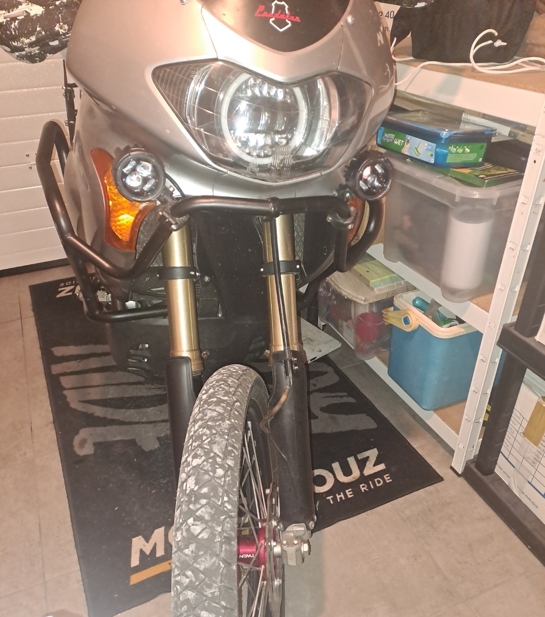

Merci a vs 3 si afica 13 mais je ne l’ai pas encore installé 😅trop envie de rouler 😂😂😂
Panthère, je viens de lire ton message pour le garde-boue, je l’ai pas essayé avec les crash Bar☹️ du coup tu me poses une colle pour le galet de chênes, j’ai pris un morceau de téflon rond, je l’ai taillé et je l’ai fixé sur le support d’origine, ça fait très bien l’affaire pour le moment le temps de recevoir celui d’origine,😉 en ce qui concerne le freinage , il’nà rien à voir avec les freins d’origine, c’est vraiment du très bon matos très progressif. C’est vraiment génial. Je regrette aucunement cet achat tout comme toute la prépa d’ailleurs meilleure tenue de route plus ferme pour l’amortisseur arrière, j’ai gardé celui d’origine, j’ai juste allongé de 1,8 cm la patte de fixation j’ai une meilleure reprise aussi à bas régime le fait d’avoir viré tout le système antipollution, reprise des gaz d’échappement dans l’admission catalyseur, échappement et filtre ça K&n 🤗🤗🤗🤗🤪🤪🤪🤪🤪

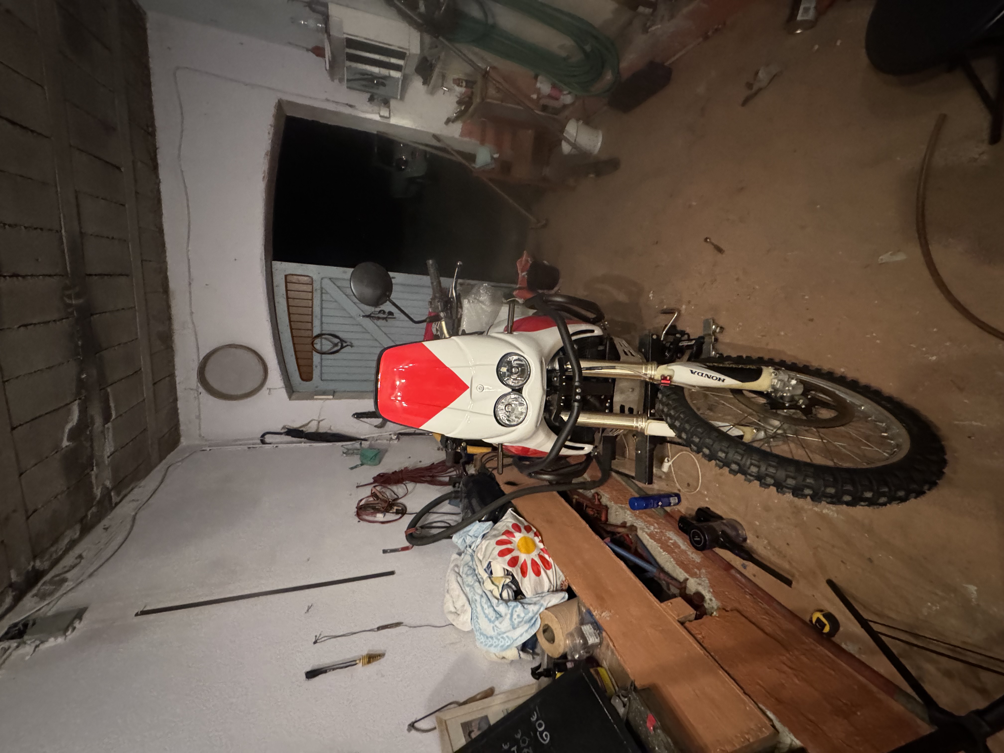

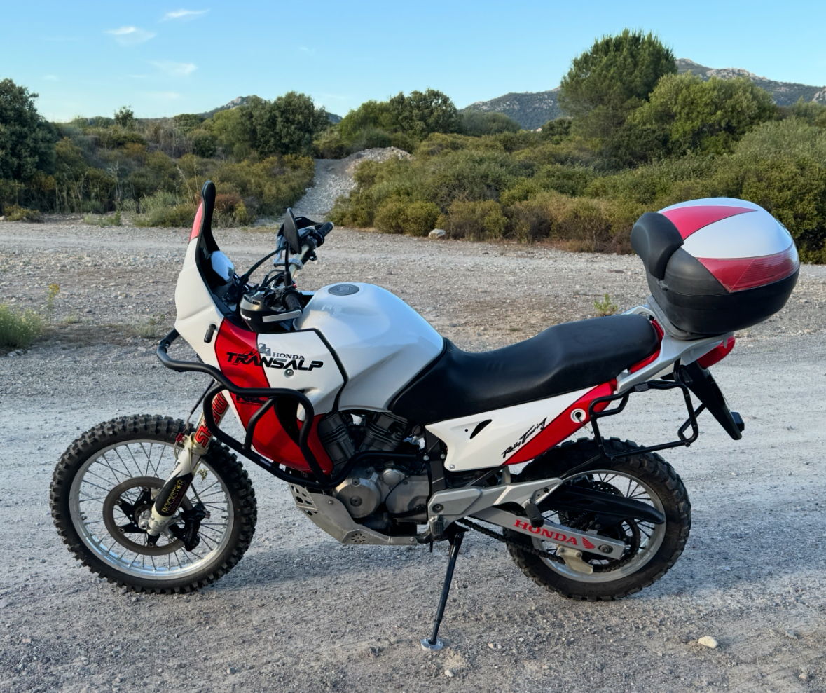

Petit aperçu de la déco du week-end
cematin
Messages : 609
Has thanked : 10 times
Re: Projet off road enduro avec ma 650
Message par cematin »
Superbe elle a de la gueule ainsi 👍
smanix82
Messages : 78
Localisation : Lille, T@ 2002
Message par smanix82 »
Kit malboro?
Le rouge et blanc ça claque! 🫶

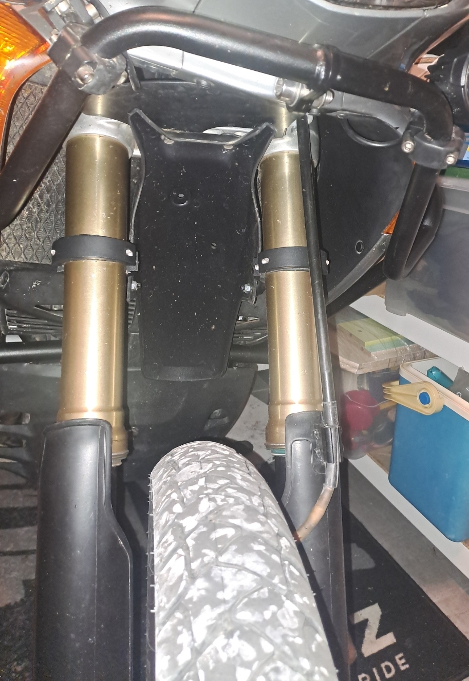

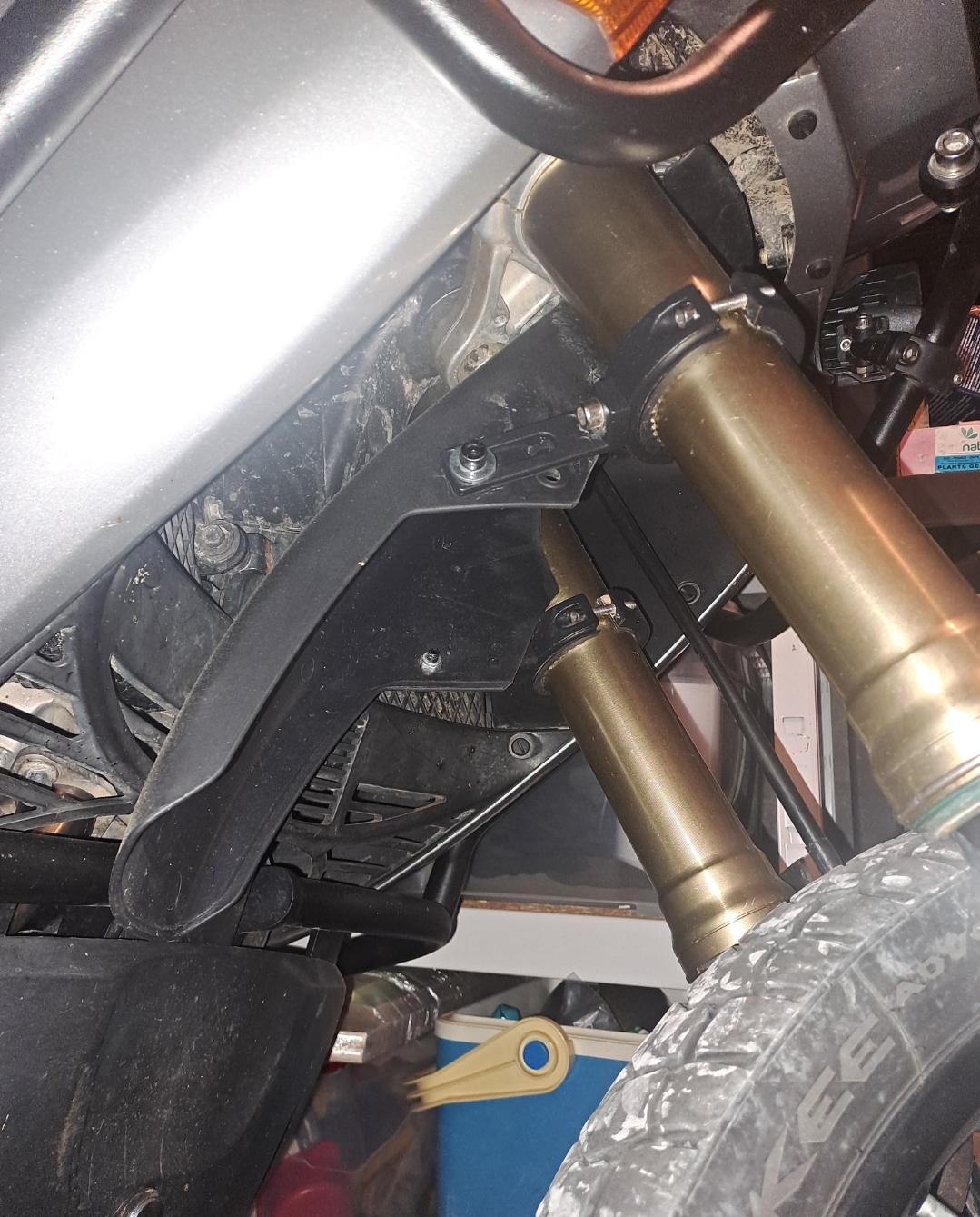

Bon effectivement le garde-boue du CRF ne passe pas avec les crash Bar 🙃☹️ il faut donc que j’en trouve un en ras de roux avez-vous une idée ?
Garder l'AV du garde-boue haut, et monter un arrière bas.

Marcopolo l’avant touche le crash Bar aurais-tu e photo je ne vois pas du tout ce que tu veux dire
cematin
Messages : 609
Je tente de lire dans les pensées de Marco
Comme sur la T7 photo ci-dessus
Le garde boue avant est en deux partie
Partie haute devant la fourche
Partie basse derrière la fourche

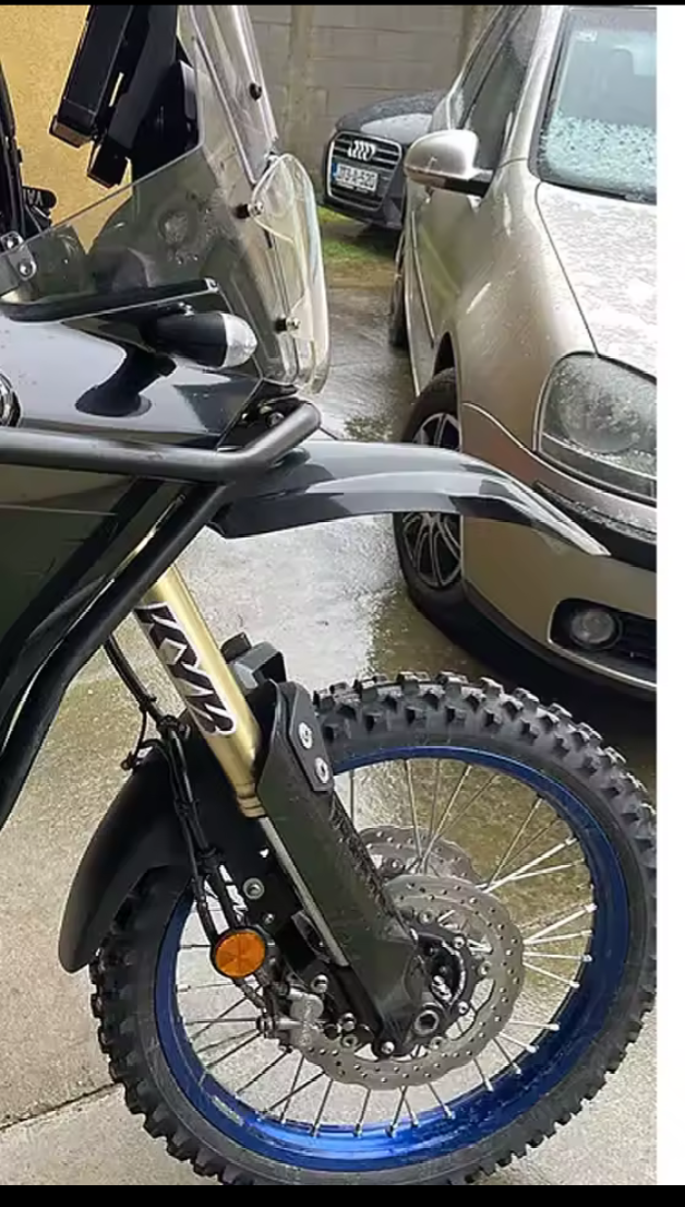

Oui comme sur cette T7, mais si c'est l'avant qui touche dans ton cas ça devient compliqué :pasmafote
On voit sur cette photo que le tube avant du crashbar remonte vers le haut sous l'optique, alors que le tien descend. Pas prévu pour un garde-boue haut.
Après si tu ne vas jamais dans la boue, c'est pas gênant de monter un garde-boue bas.
cematin
Messages : 609
sur le forum des voisins ATOC
un gars a monté un garde boue bas sur une transalp avec une fourche inversée
en le fixant sur les plastiques qui protègent les tubes de fourche
c 'est un garde boue de transalp redécoupé
gb bas fourche inversée.jpg (328.52 Kio) Vu 6156 fois
gb montage.jpg (234.08 Kio) Vu 6156 fois
Découpé comme ça il ne fera pas long feu ce GB !

Et celui du CRF 1000, y en a-t-il qui ont essayé
Tu peux monter un garde-boue bas, mais plus haut que le standard, comme la photo de @cematin , ça bourre beaucoup moins vite dans la boue, mais c'est moins esthétique

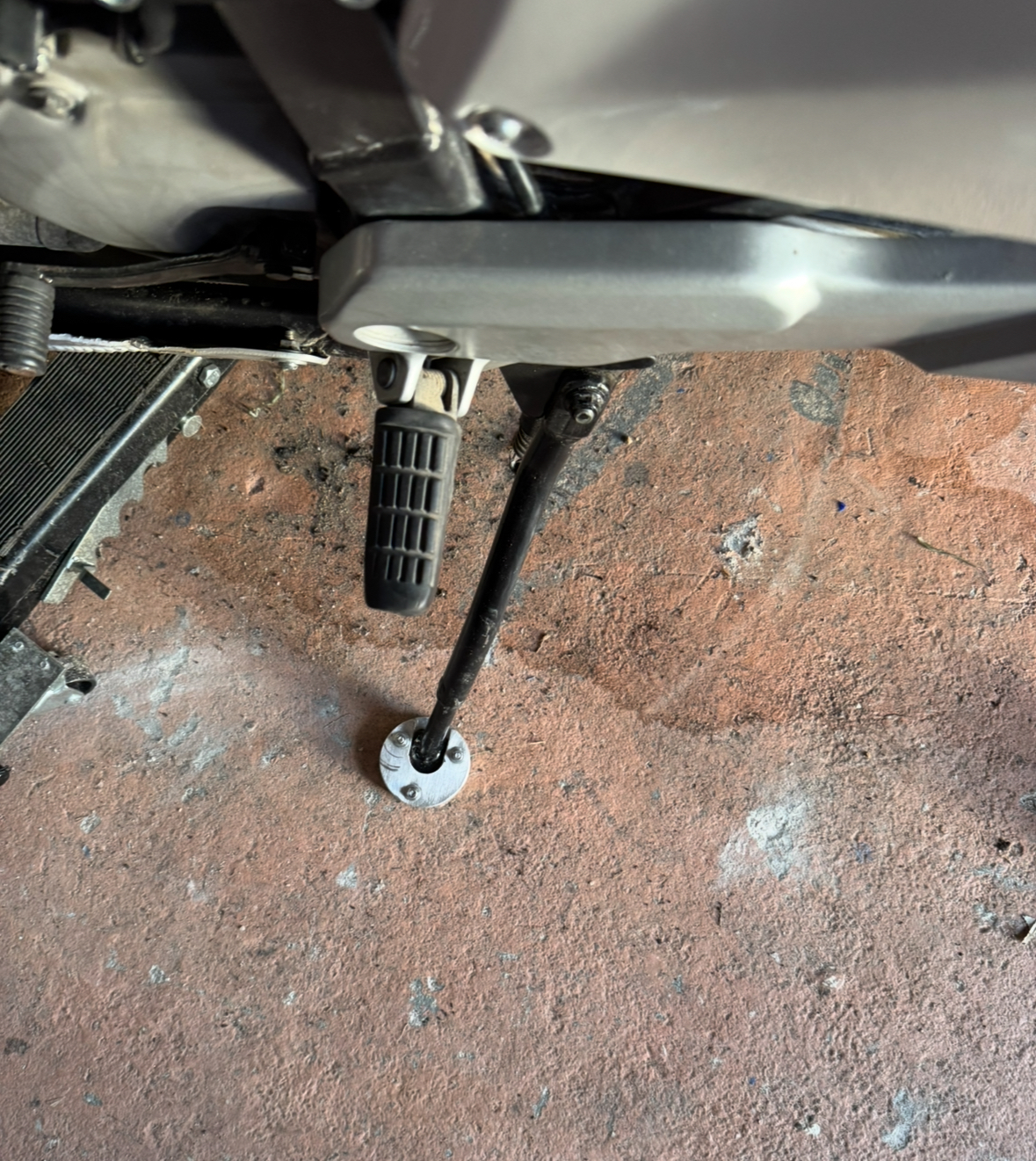

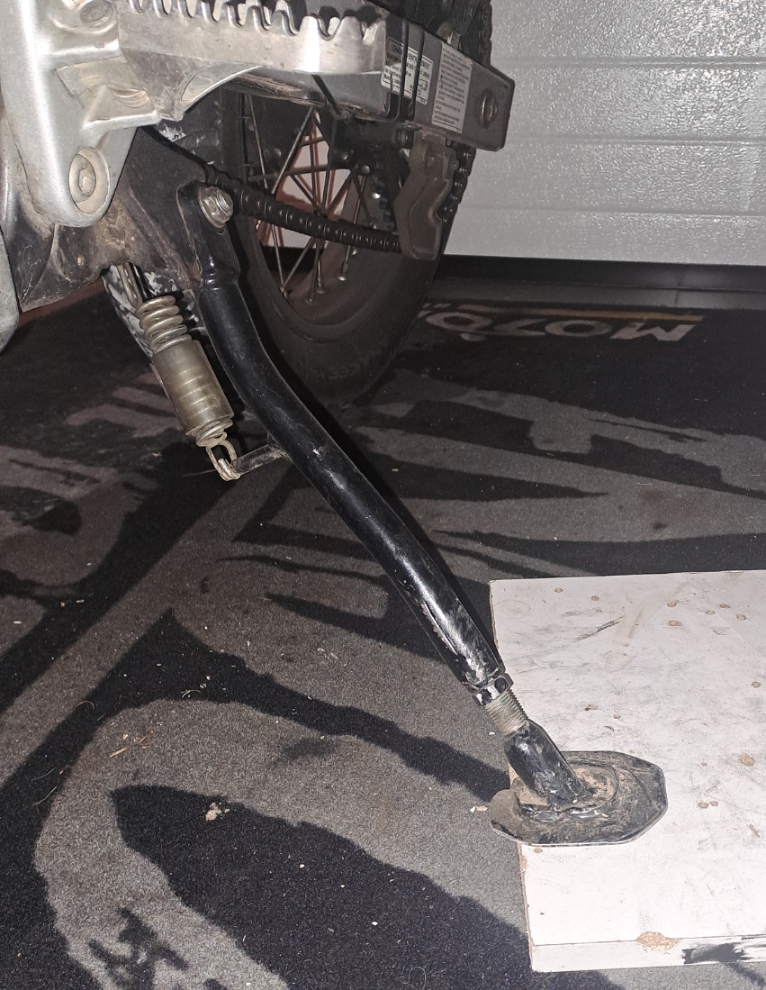

Ce soir elle a eu droit a un nouveau pied de béquille
Message par Panthera leo »

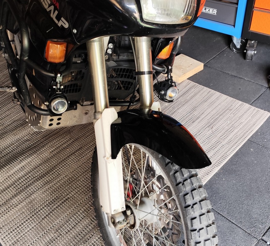

J'ai commandé un garde boue de T7, je vais quand même tenter de l adapter en coupant juste la zone qui touche le crashbar. Je vous dirai ce que ça donne.
Pour le moment j'ai seulement le garde boue qui protège l'arrière de la roue avant, l adaptation est plutôt correcte je trouve.
Sinon j'ai trouvé ce gars, en Espagne qui fait un garde boue bas, qu'on peut mettre sur des fourches d enduro :
https://usercw45311.legacy.creowebs.com ... y?catalogo
En fait la différence c'est que sur une fourche d'enduro il n'y a pas d autre point de fixation que sur le talon de fourche alors que les trails avec garde boue bas, ils ont une fixation sur le talon et une patte de fixation en plus, comme pour l'étrier. On le voit sur la photo de T7, postée par Cematin.
Sans ces pattes de fixation le garde boue bas risque de fibrer et à force, ça va abîmer les pas de vis du talon de fourche.
L'idéal est de parvenir à adapter un garde-boue haut, sinon je continuerai à prendre la gadoue dans les dents... 😅
Pour la bequille j'ai été aidé par un mécanicien pour bus, il a inséré un filetage de 16mm dans la bequille et soude un talon plus large. Béquille réglable ! J suis trop fan !

Je viens de trouver ça je pense que ça va le faire
C'est pour la T7 c'est ça ?
Jf2B
Messages : 149
Enregistré le : 24 oct. 2022, 23:20
Localisation : Lumio
Département : 2B Haute-Corse
Message par Jf2B »
Yesss sur alibaba
Panthera leo
Messages : 62
Enregistré le : 08 sept. 2022, 10:46
Localisation : Arras
Hello,
Oui voilà, c'est ça que j'ai acheté. L'arrière je l'ai découpé pour enlever la partie qui est sensée se fixer sur les protections de fourche.
Là j'attends de recevoir la partie avant. Je vous dirais ce que ça donne. Je suis en vacances la semaine prochaine, si je l'ai reçu je vais bricoler pour l adapter.

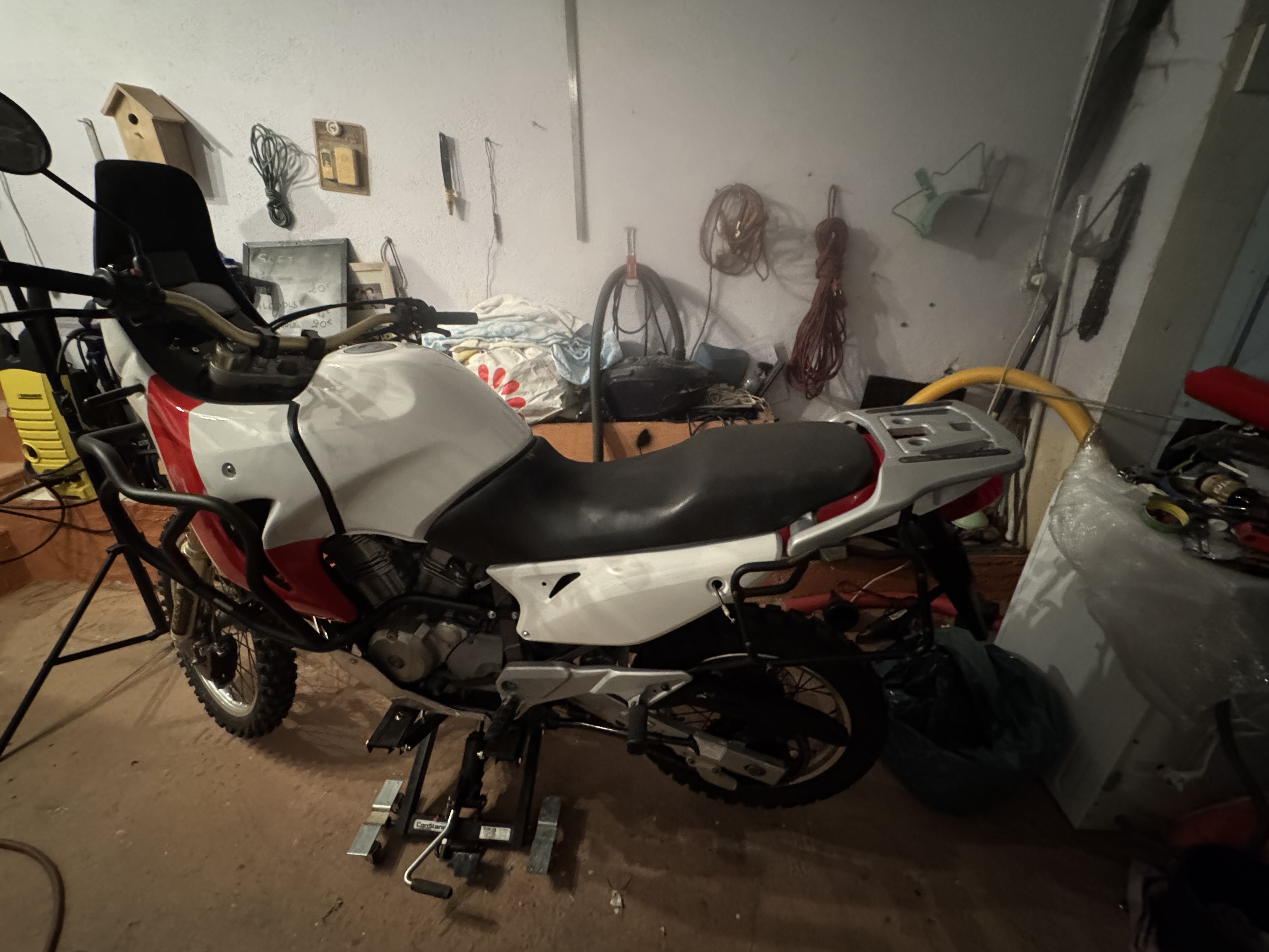

J’ai reçu mes autocollants
Panthera leo
Messages : 62
Pwoa... j'suis super fan 🤩
Ça donne envie d'aller rouler ! Elle est superbe.
