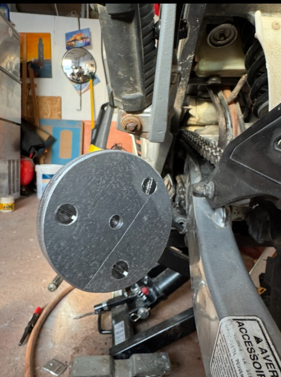

Pour répondre à votre question j'ai bien laissé le freinage de la 450crf, en tout cas pour ce qui concerne l étrier, le disque et la durite. Mais comme j'ai le maître cylindre d origine de la Transalp les rapports ne sont pas bons. J'ai un freinage qui n'est pas suffisamment puissant sur route. Sur les pistes ça suffit mais c'est vraiment insuffisant sur route.
En gros sur la Transalp 650 c'est un maître cylindre avec un piston de diamètre 1/2 (13mm) alors que sur la CRF c'est du 7/16 (11mm). Je freine mais faut être viril sur le levier. C'est pas agréable.
J'hésite à acheter un maître cylindre de 450 CRF L pour conserver le contacteur de frein.
En tout cas elle a une sacrée gueule avec le kit, le sabot moteur et la fourche inversée.
Je vais sans doute me laisser tenter par le même modèle de sabot de Curonian mais en noir.
Pour votre passage de chaîne vous pouvez regarder chez Fabio Goffi, il fait une pièce de bonne qualité et moins chère que sur Bike Parts Honda. Elle est indispensable pour que la chaîne ne frotte pas sur le cadre. D autant plus que j'ai l'impression que vous avez sur-élevé l'arrière. D ailleurs vous avez choisi quelle méthode ? Amortisseur plus long ? Patte de fixation allongée avec l amortisseur d origine ou vous avez inversé le basculeur ?
Enfin, dernière chose, je vois que vous n'avez pas de garde boue, je rencontre le même problème. Compliqué de mettre un garde boue haut avec des crashbars et d un autre côté, la fourche de CRF450 n'est pas prévu pour accueillir un garde boue bas. J'ai fixé un 1/2 garde boue arrière mais je n'ai pas encore réfléchis à la solution pour l'avant de la roue. Quand je roule sous la pluie pu sur les pistes et que c'est boueux j'en prend plein la poire ! 😅
Il existe des artisans qui font des gardes boues "sur-mesure" mais ça coûte 300 balles sans les FdP...

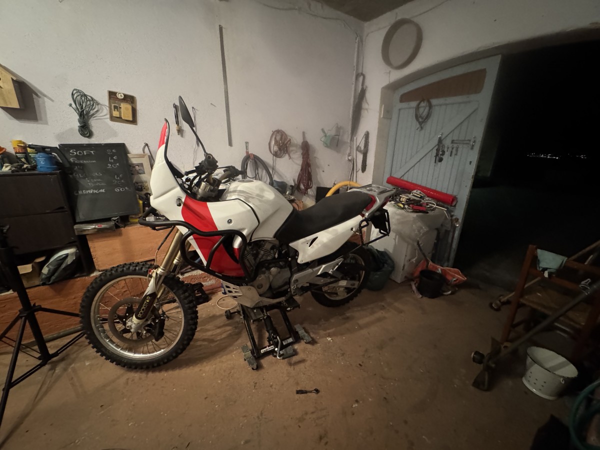

Petit aperçu de la déco du week-end

Superbe elle a de la gueule ainsi 👍

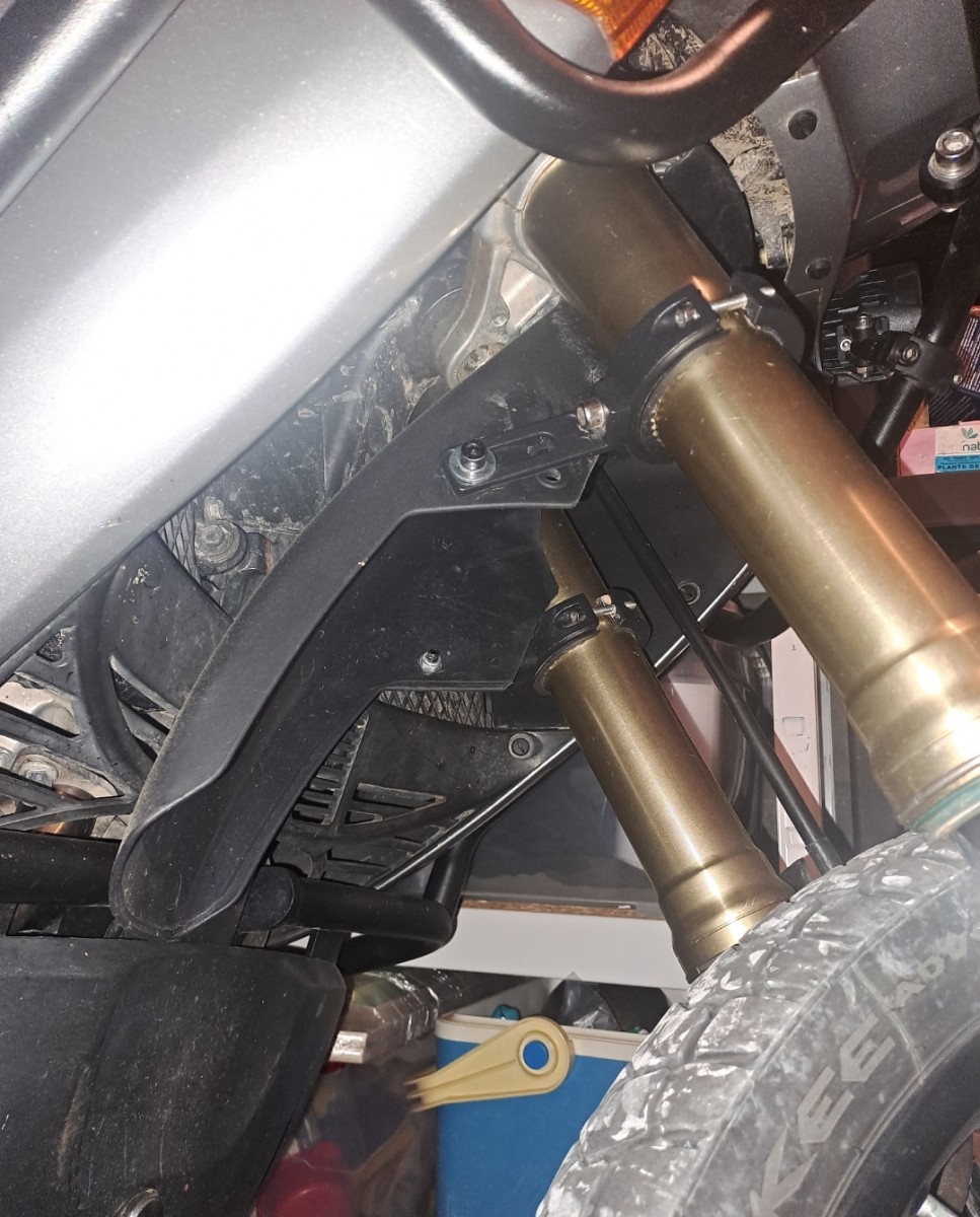

Oui comme sur cette T7, mais si c'est l'avant qui touche dans ton cas ça devient compliqué :pasmafote
On voit sur cette photo que le tube avant du crashbar remonte vers le haut sous l'optique, alors que le tien descend. Pas prévu pour un garde-boue haut.

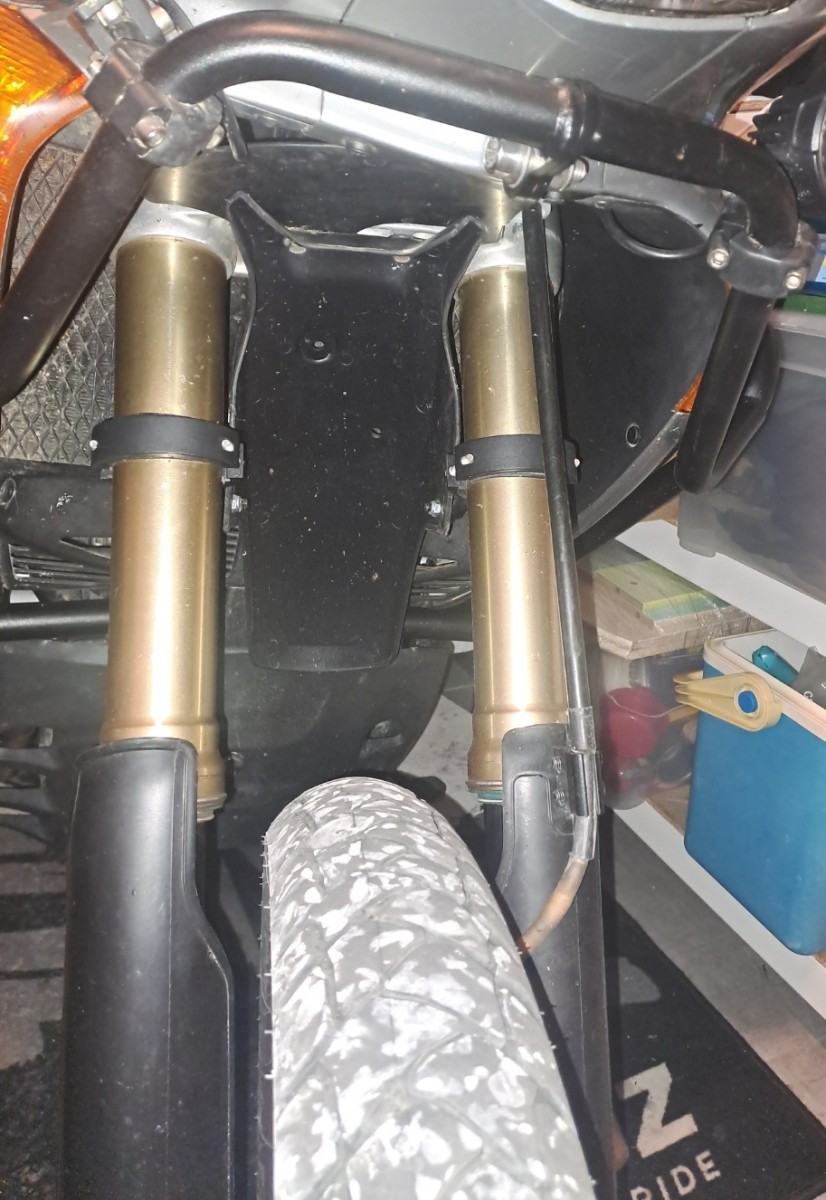

sur le forum des voisins ATOC
un gars a monté un garde boue bas sur une transalp avec une fourche inversée
en le fixant sur les plastiques qui protègent les tubes de fourche
c 'est un garde boue de transalp redécoupé
gb bas fourche inversée.jpg (328.52 Kio) Vu 6188 fois
gb montage.jpg (234.08 Kio) Vu 6188 fois
Re: Projet off road enduro avec ma 650
Découpé comme ça il ne fera pas long feu ce GB !

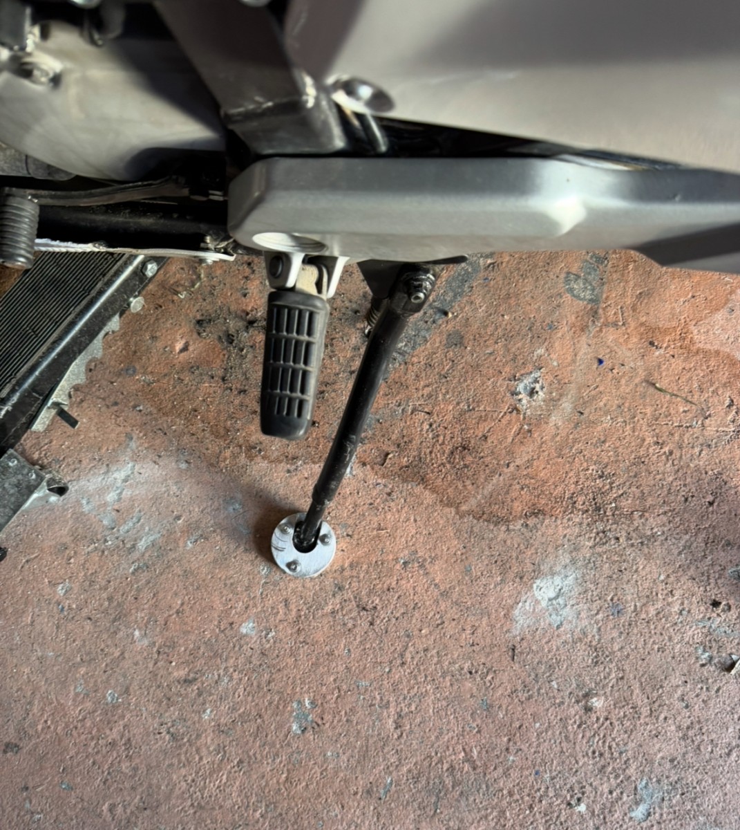

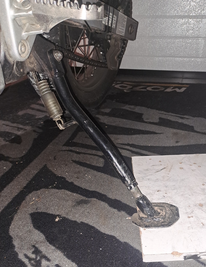

Ce soir elle a eu droit a un nouveau pied de béquille

J'ai commandé un garde boue de T7, je vais quand même tenter de l adapter en coupant juste la zone qui touche le crashbar. Je vous dirai ce que ça donne.
Pour le moment j'ai seulement le garde boue qui protège l'arrière de la roue avant, l adaptation est plutôt correcte je trouve.
Sinon j'ai trouvé ce gars, en Espagne qui fait un garde boue bas, qu'on peut mettre sur des fourches d enduro :
https://usercw45311.legacy.creowebs.com ... y?catalogo
En fait la différence c'est que sur une fourche d'enduro il n'y a pas d autre point de fixation que sur le talon de fourche alors que les trails avec garde boue bas, ils ont une fixation sur le talon et une patte de fixation en plus, comme pour l'étrier. On le voit sur la photo de T7, postée par Cematin.
Sans ces pattes de fixation le garde boue bas risque de fibrer et à force, ça va abîmer les pas de vis du talon de fourche.
L'idéal est de parvenir à adapter un garde-boue haut, sinon je continuerai à prendre la gadoue dans les dents... 😅

Pour la bequille j'ai été aidé par un mécanicien pour bus, il a inséré un filetage de 16mm dans la bequille et soude un talon plus large. Béquille réglable ! J suis trop fan !

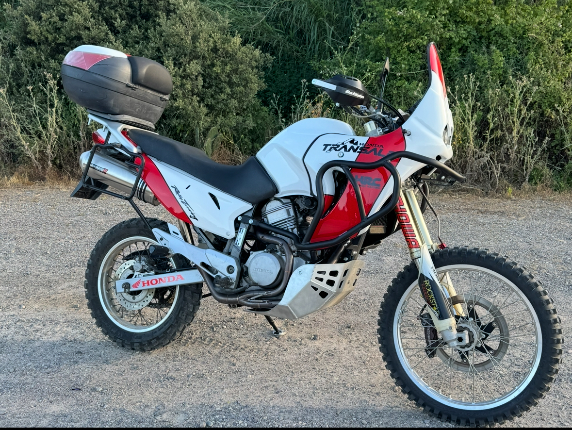

J’ai reçu mes autocollants

Pwoa... j'suis super fan 🤩
Ça donne envie d'aller rouler ! Elle est superbe.
