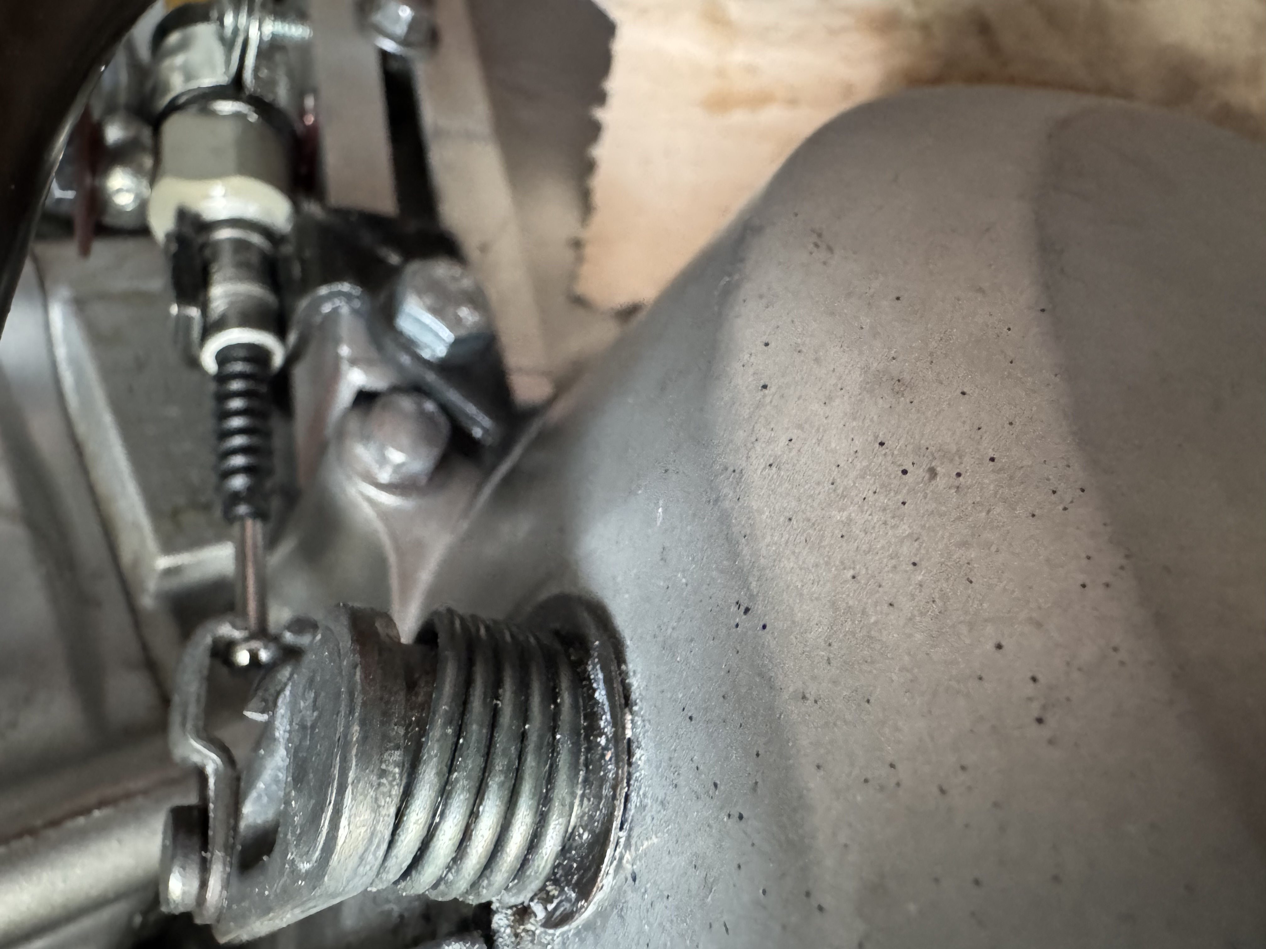

En attendant que ça sèche, j’ai fait une adaptation d’embrayage hydraulique de Crf 250 ou 450, je sais plus sur le Transalp la course du piston est trop courte il manque environ 6 ou 7 mm. Avez-vous une idée ou une solution

Si tu es au maxi de course du cylindre récepteur, je ne vois pas trop de solution, hormis augmenter le bras de levier.
Tu as combien de course au récepteur ?
sur celui-ci il y a 23 mm

Je n’ai pas pensé le mesurer avant le montage, si ça se trouve, la course est bonne et à cause du joint il y a peut-être une petite prise d’air ou encore de l’air à l’intérieur

Si ça ne fuit pas par le joint, c'est pas ça le problème.
Est-ce que le le maitre cylindre d'embrayage est appairé avec le récepteur ? c'est à dire même diamètre de piston.
Et ensuite si c'est bien purgé, il faut mesurer la course du récepteur à vide, non connecté au mécanisme de débrayage.

Bonjour a tous aujourd’hui j’ai pu l’essayer, quel bonheur d’avoir pu rouler une centaine de mètres 🤗🤗🤗 j ai fini de la remonter elle peut enfin rouler. Mais j’ai un petit problème 😅 la chaine forte sur cette écrou voire la photo , je pense mettre un tendeur de chaîne automatique. Et vous que feriez-vous

Sinon je le supprime et du coup ça passerait nickel 😅 mais à quoi il sert exactement

La grande vis et les pattes servent à fixer le patin inférieur de chaîne, il ne faut pas rouler sans cette pièce !
