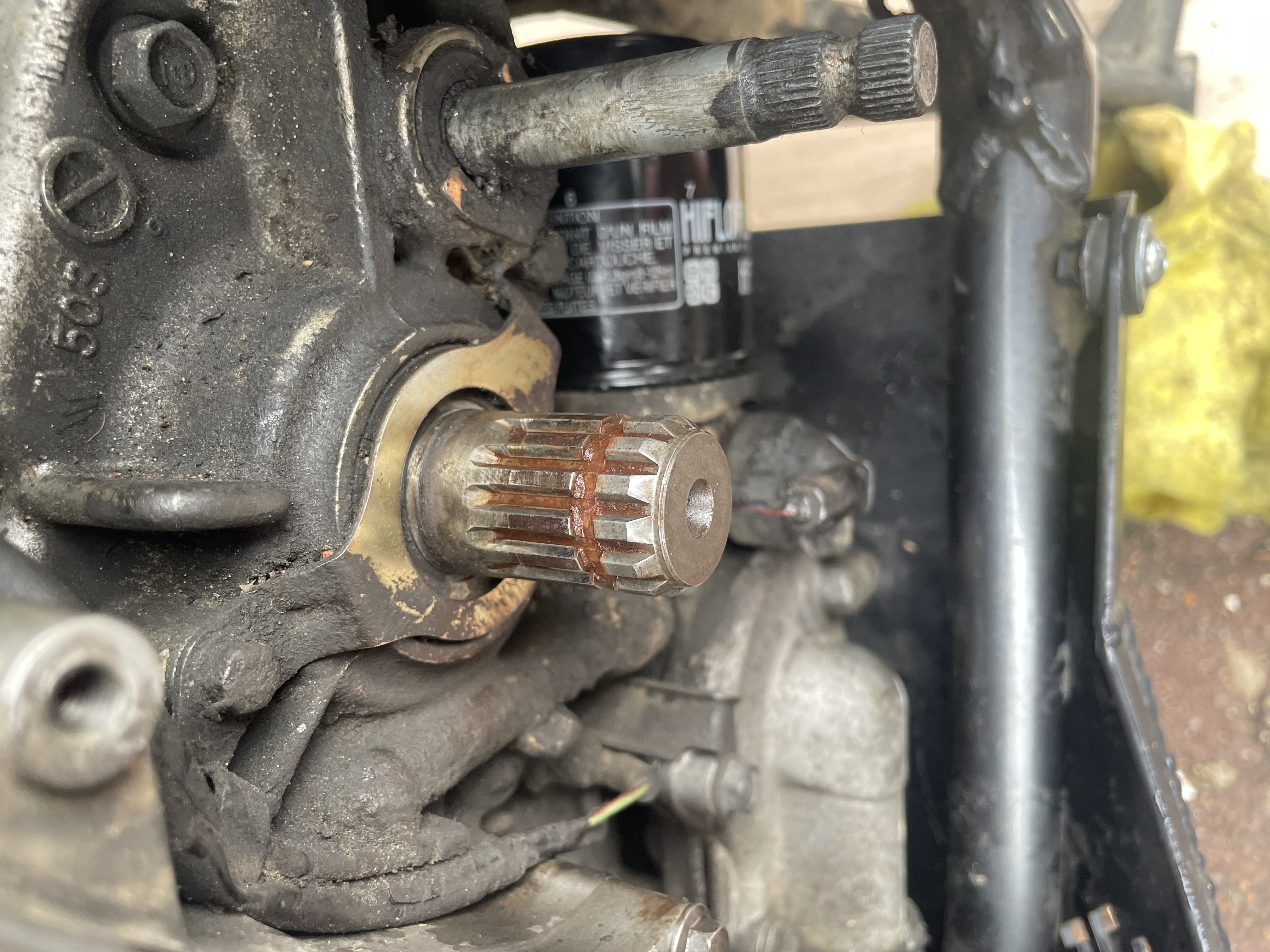

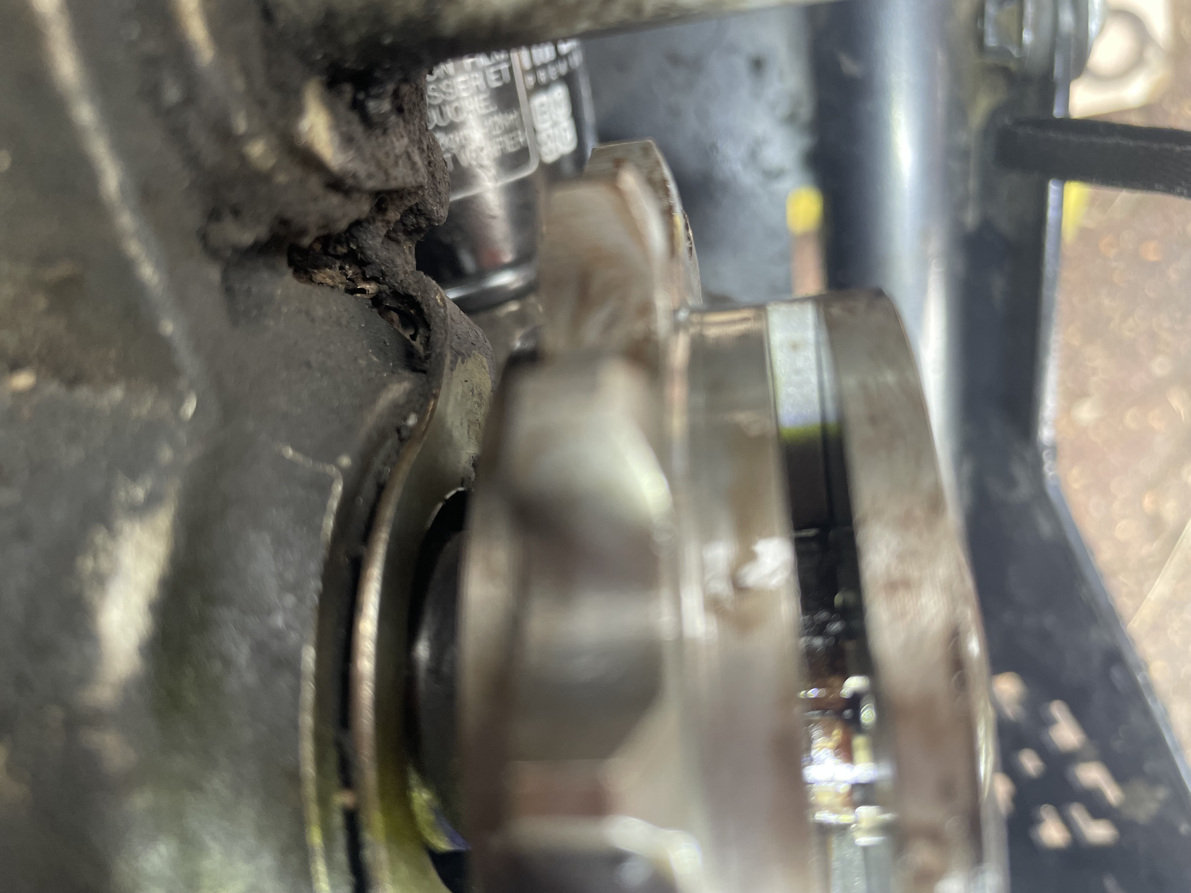

Ce que tu fais voir là ce n'est pas du jeu axial, on voit ben que le pignon prend un angle <> de 90° par rapport à l'axe de l'arbre.
Donc les dents de l'arbre ont pris un bon coup, je te conseille de monter le pignon renforcé quand tu l'auras reçu.

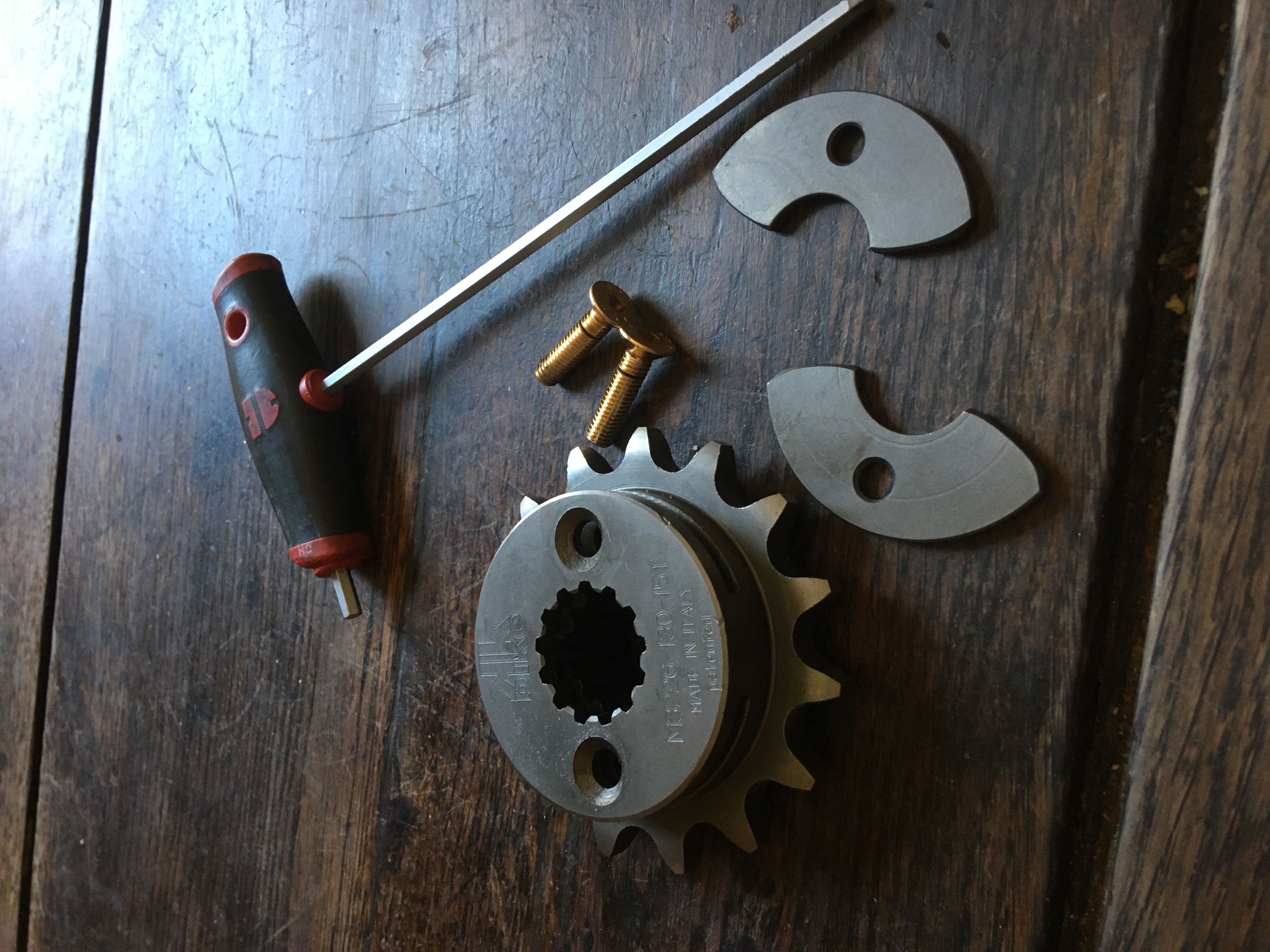

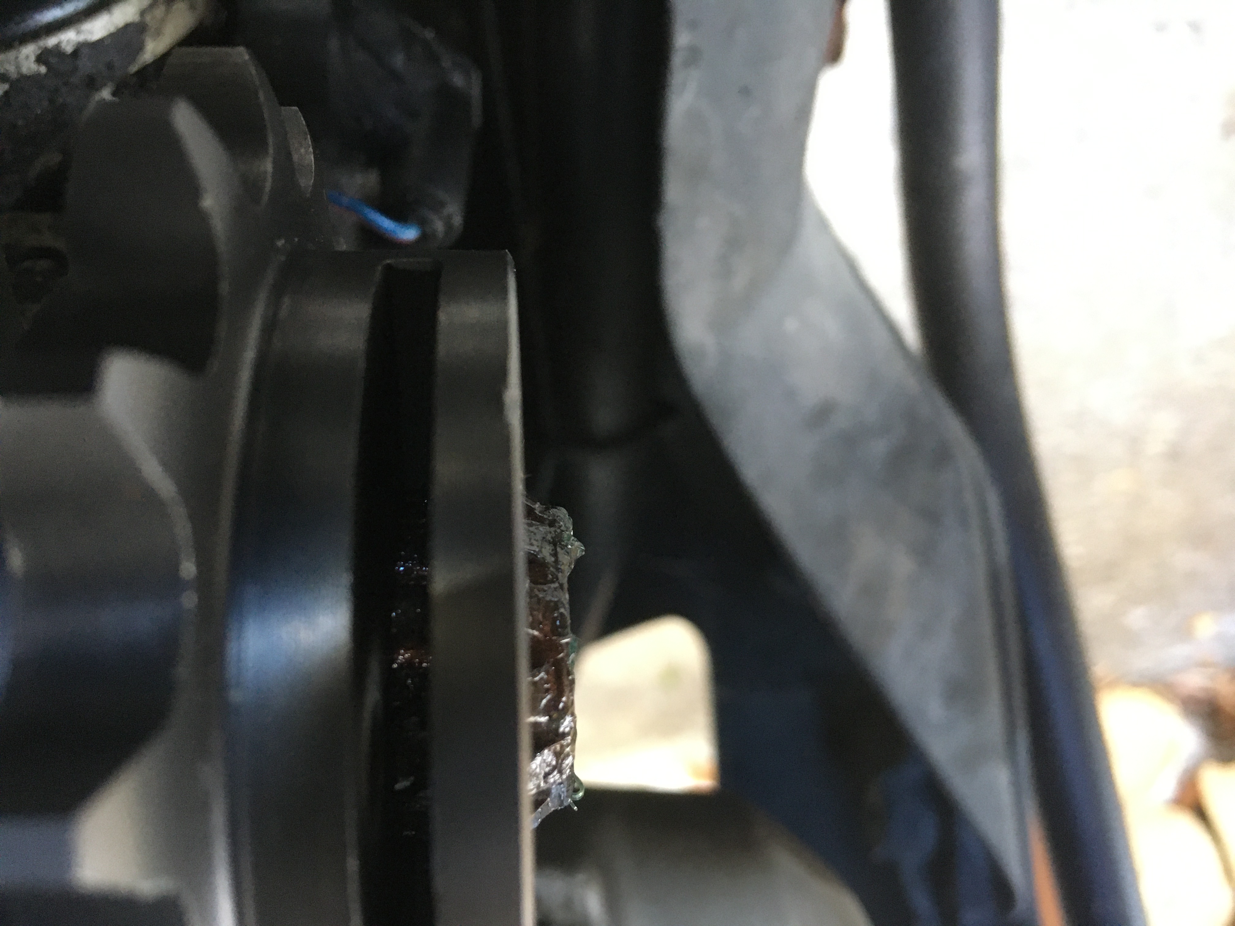

Mais il n'y a pas de jeu avant-arrière. Ce sont les bords des canelures de chaque extremité de l'intérieur du pignon qui sont usées.
Le nouveau pignon reposera sur les canelures "neuves" de part et d'autre de l'axe et aussi sur les canelures restantes au centre de la position de l'ancien pignon... Ca devrait fonctionner. Le pignon part demain d'Italie, je continue de vous raconter plus tard .

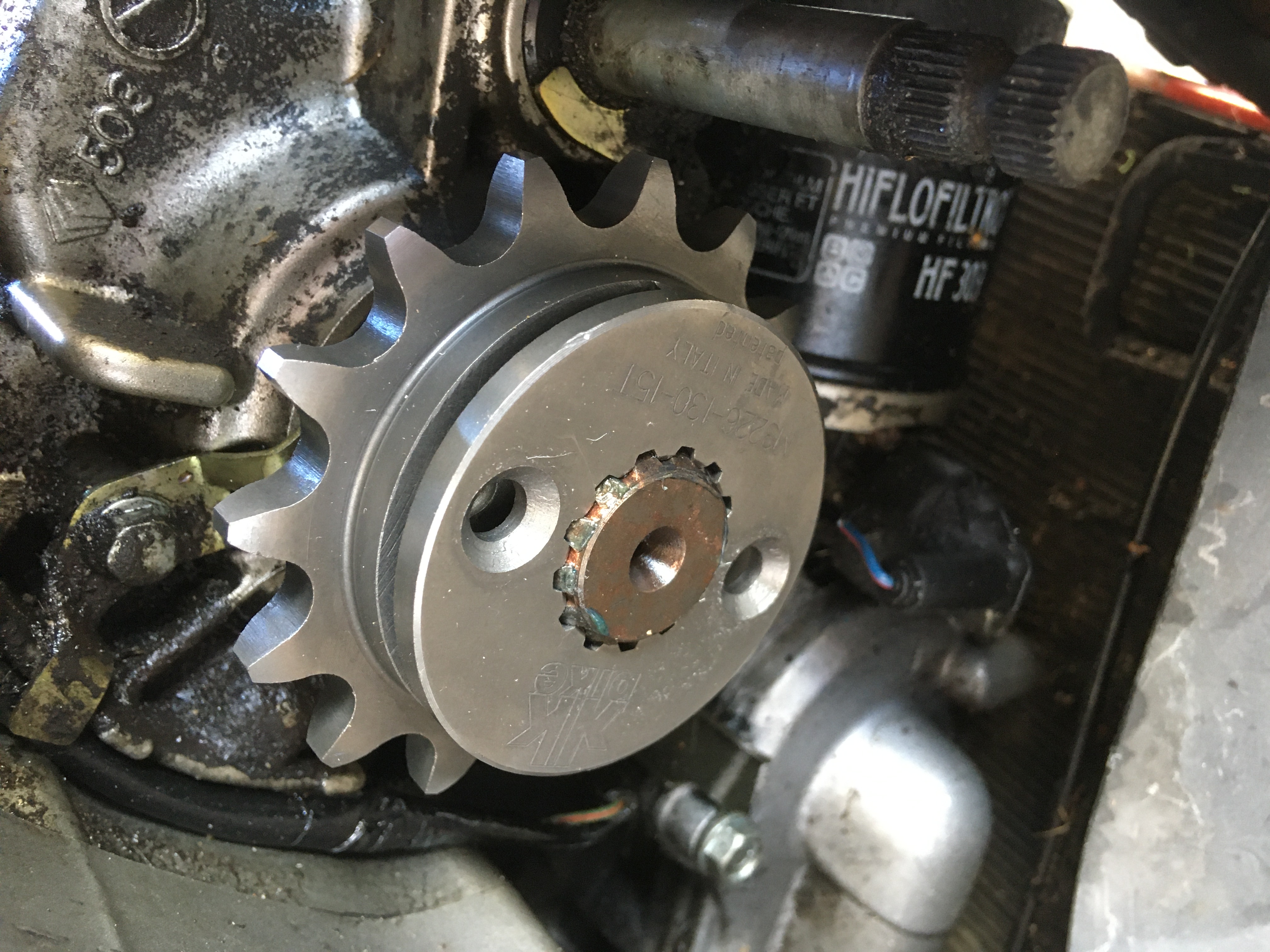

Ta vidéo, c'est pas avec le pignon neuf étroit ?
Oui c'est ça, je l'ai monté pour voir ... pas pour rouler .

Tu peux rouler, ce sera bien moins pire qu'avec l'ancien pignon, le temps de recevoir le KKBike.
A moins que tu veuilles le revendre neuf avec sa plaquette, ce que je peux comprendre.

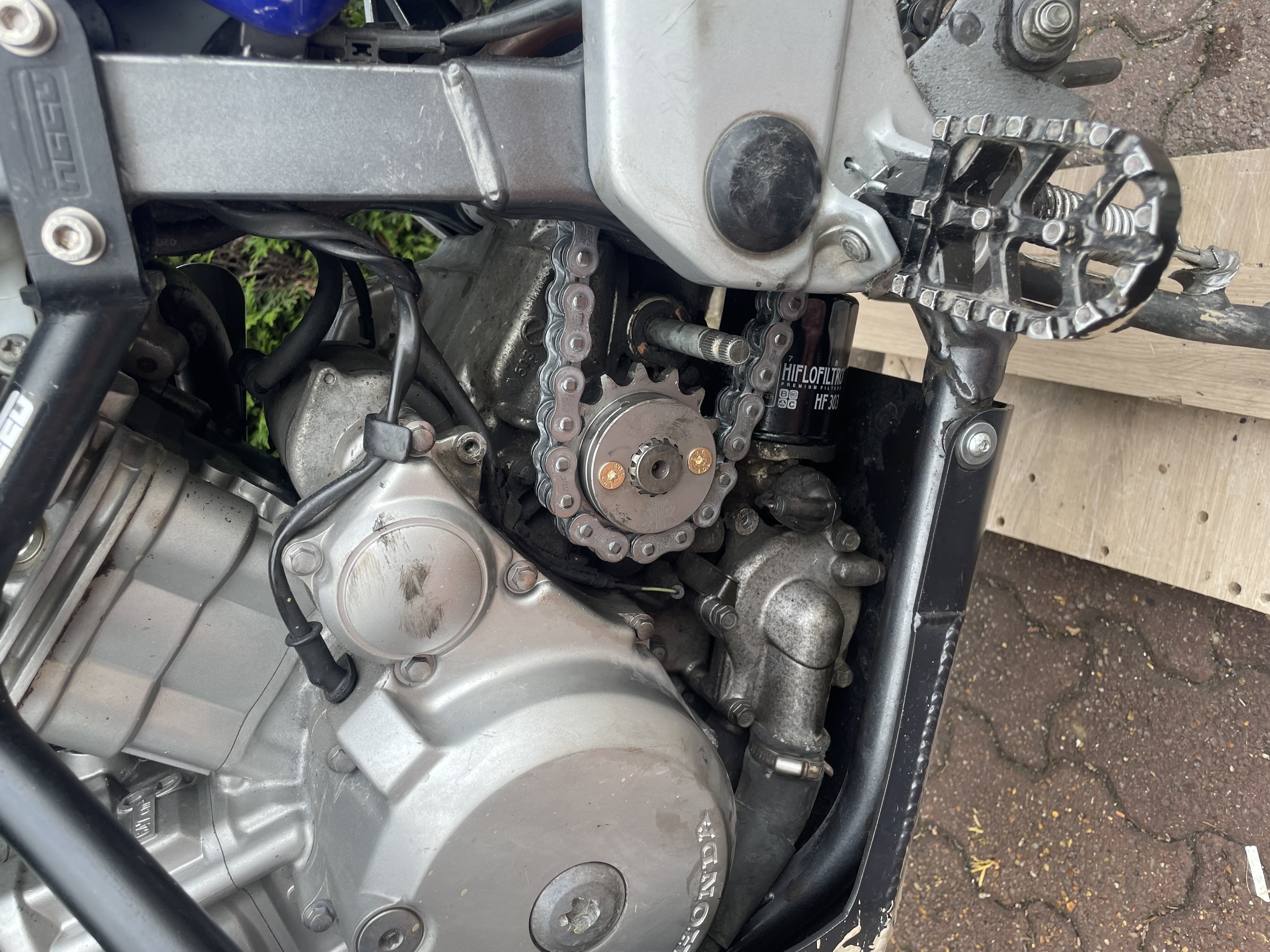

Non je vais le garder pour le jour, où, ne pouvant me résoudre à mettre à la casse cette machine que j'aime beaucoup
je me prend pour un grand mécano et je lui change son axe de sdb. Pourquoi pas ... J'avoue que le récit que fait
@ShadOow de son changement d'axe est tout à fait encourageant. J'ai déjà ouvert un moteur de SR500 ET remonté;
il tourne parfaitement ou presque ... alors pourquoi pas ? :?:

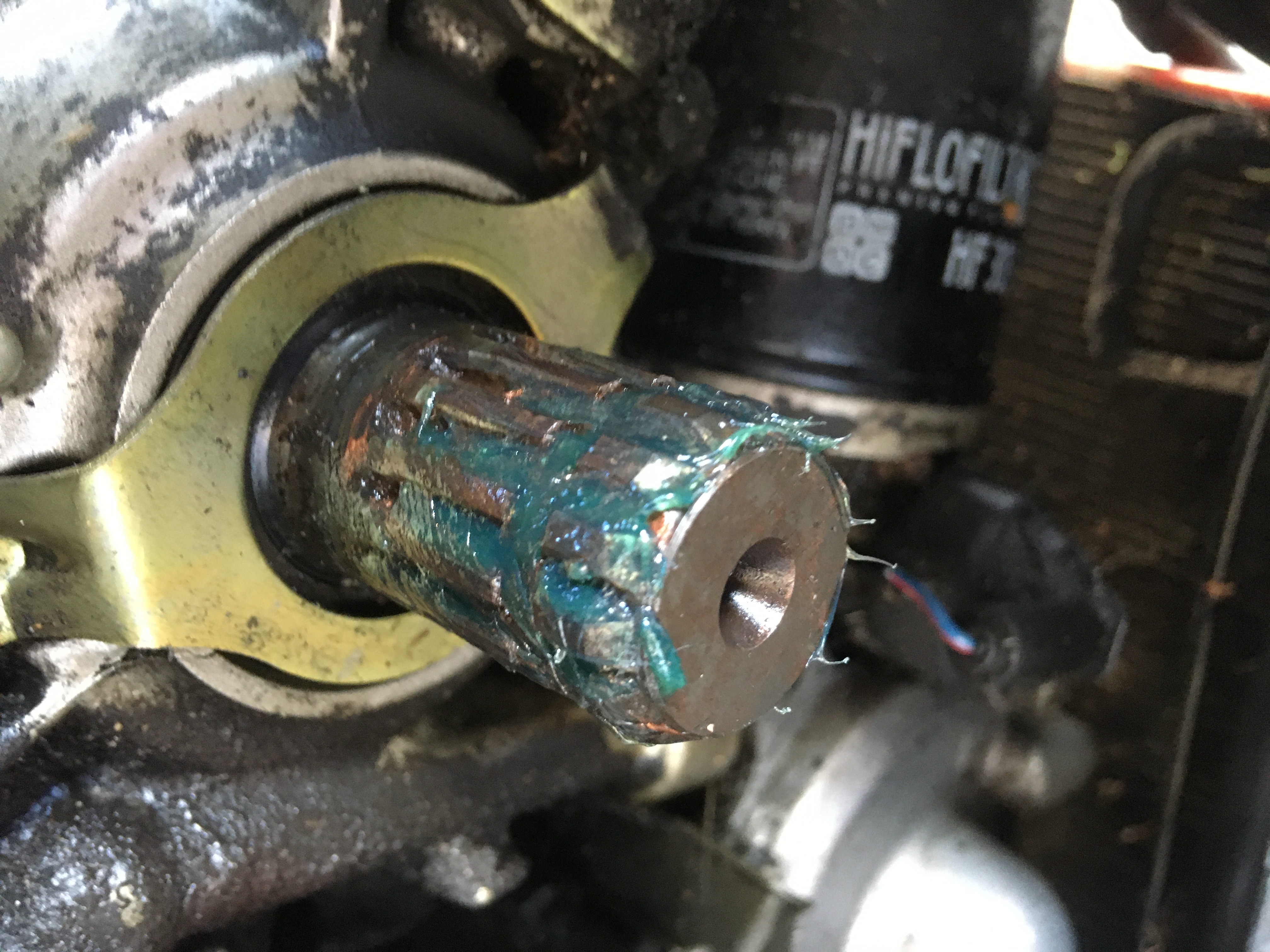

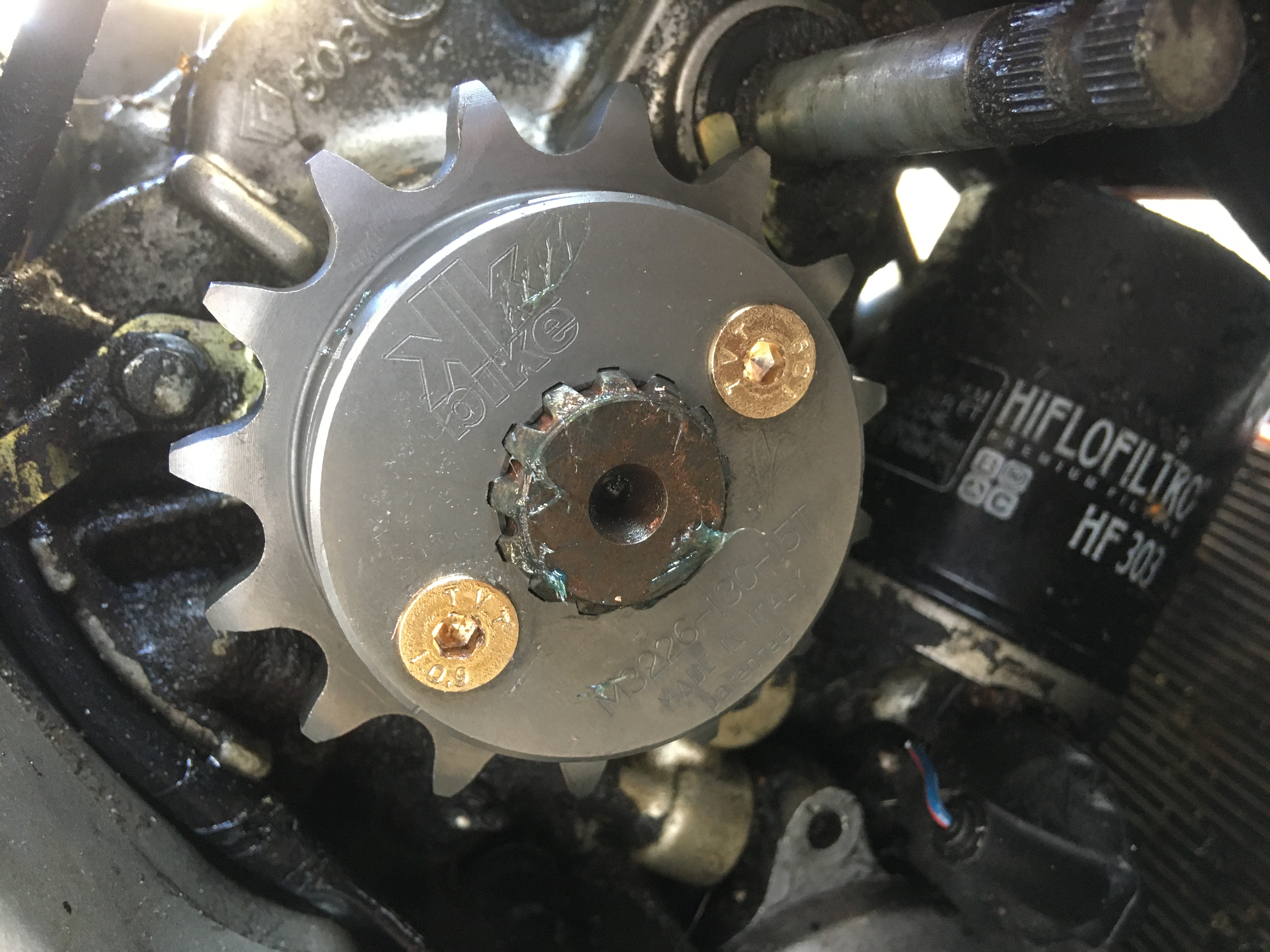

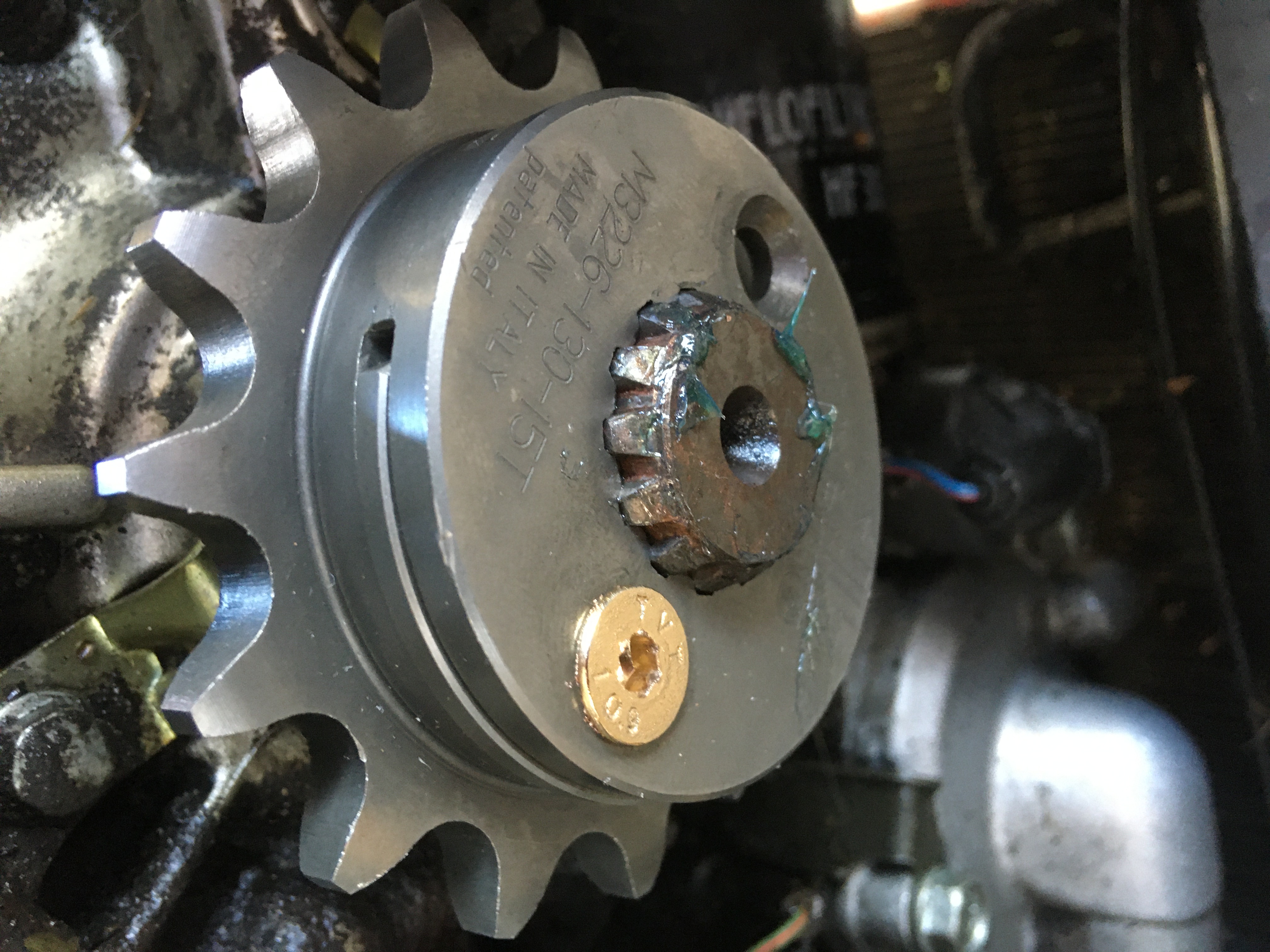

On sépare les clavettes du pignon et on graisse (j'allais dire grassement) les canelures de l'axe
On positionne la chose sur l'axe et on peut vérifier qu'on voit la gorge entre les canelures, mais faut des oeils de lynx qui voit bien (le lynx)
pas hésiter à rentrer gentiment le pignon en lui faisant comprendre ce qu'on pense ...
positionner la première clavette sans forcer sur la vis (une empreinte de 4 hexagonale ...radins !)
et pis l'autre ! Ben oui !
Résultat, nickel pas un poil de jeu, j'ai vu que @marcopolo et @Via avaient aussi écrit la-dessus et que ça a l'air de fonctionner ... Je donnerai aussi des news ...Si ça vous interresse ..

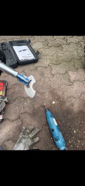

J’ai reçu mon kkbike que j’ai monté non sans peine.
J’avais du mal à l’enfoncer complètement pour pouvoir coulisser les cales
Il manquait très peu. Même si j’avais tout bien nettoyé
J’ai fini par limer légèrement à la dremel
J’en ai profité pour changer ma chaîne
Une premiere pour moi

A la Dremel ... ah oui quand même ! j'ai dû aussi donner quelques coups de maillet pour le rentrer à fond, ça a suffit.
