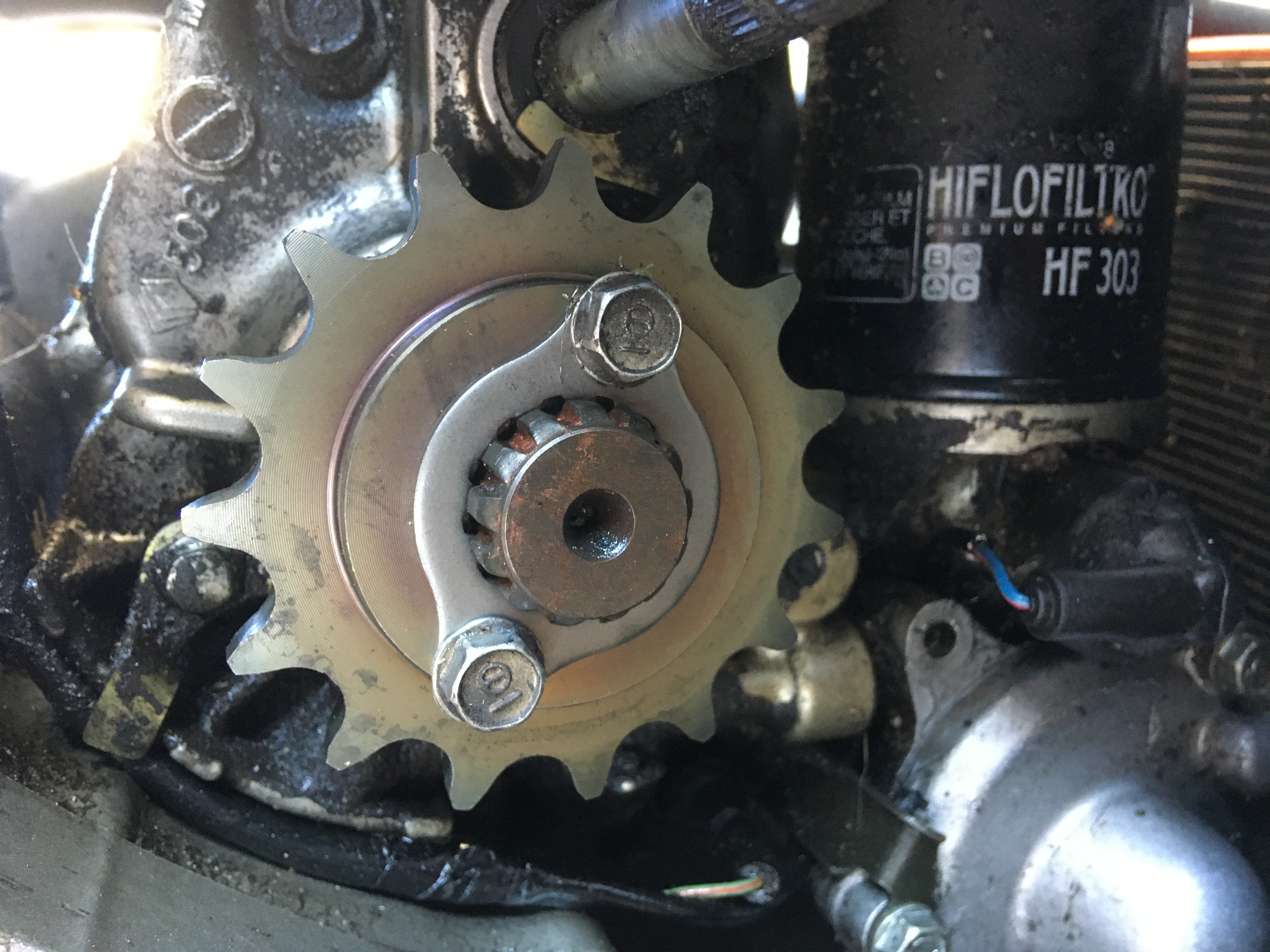

Salut à toutes et tous ! Je reviens de Bretagne sous la pluie, faut-il le préciser ... grosse la pluie ! Ey comme j'ai voulu écourter le plaisir,
j'ai pris l'autopista mais j'en suis sorti et me suis rendu compte qu'il y avait un bruit pas comme d'hab ... la chaîne était
très détendue je la retend et la trouve un peu sèche, casse la tienne, je la graisse abondamment ... repluie et rebruit,
mais plutôt un bruit qui revient, lancinant ... Je rentre maison et je regarde ... un gros jeu dans le pignon. Je démonte, l'axe n'a pas l'air d'avoir mal, je n'en dirais pas autant du pignon ... z'en pensez quoi la meule est en fin de vie ...? Snif, elle tourne comme une jeune fille mais 120.000 km on répare pas je crois ?
Photo :
Photo :

Merci Le Pat ! Oui, j'ai tout commandé, y compris la plaque de fixation du pignon de 15 dents
Autant l'hiver éclate que l'hétéroclite
- Messages : 10240
- Has thanked : 144 times
Re: Un conseil pour bien dormir ...
Fifi,
au vue de l'état des cannelures du pignon, tu tends trop ta chaîne. Heureusement c'est le pignon qui a pris plutôt que l'arbre de sortie de boîte.
L'arbre est en partie sauf mais il a quand même pris cher, j'aurais pris un pignon élargi plutôt que de remettre du standard.

En juin, @stefter a dit ne plus avoir de pignon renforcé pour T@.
L’alternative pignon élargi est : (voir si c’est bien la référence de ta moto !)
https://kkbike.it/fr/pignons/109pignon- ... 3015t.html

Malheureusement, avec l'age, les problèmes de dents sont un classique
Si tu peux, mets 1 pignon KKbike (drole de nom
) et graisse bien ton arbre.
Tu as de la chance, si @TiTi avait vu çà, il t'aurait mis une avoinée
Bise mon FiFi
Bise mon FiFi

Bonjour.
Sur ta deuxième foto: je ne sais pas si c'est ma vue ou le pignon est étroit.
Photo de côté est possible?
Merci...
Merci...

Et d'ailleurs à ce sujet, qu'entend t-on par Renforcé en matière de pignon ? Dans mon cas c'est plutôt le pignon ( qui n'est pas renforcé qui a subit les assauts du temps mais dans le cas d'un acier plus dur, c'est qui qui aurait été mangé par le vilain pignon renforcé ? Peut-être l'axe SDB du Fifi ! Non ?mais le renforcement ne porte peut-être pas sur la dureté du dit axe ... alors sorry et so long friends ...
- Messages : 49759
- Has thanked : 23 times
- Been thanked : 242 times
@La Tortue du 05 Merci ! C'est un grand classique. Il a été donné dans un lien juste au dessus.
@Fifi21 C'est surtout un pignon plus large. Ils sont tous traités pour être renforcés en surface pour durer plus longtemps... mais pas trop non plus au niveau de la jonction avec l'arbre de sortie de boite car en principe il ne doit pas l'user. L'AAC est censé durer durer durer...
C'est un compromis.
Mais une tension de chaîne excessive finit tout de même par user les deux, pignon et , malheureusement, l'arbre.
Mais l'avantage du pignon elargi c'est justement sa largeur... L'effort porte sur une plus grande surface de contact. Ça génère beaucoup moins de pression donc d'effort et d'usure sur l'un et l'autre.
C'est un compromis.

C'est peut-étre pas le sujet idéal pour en parler,
mais le pignon élargi a surtout été créé pour sauvegarder le restant de cannelures de l'arbre de sortie de boîte, pour éviter des dépenses trop honéreuses sur ces vieux moteurs.
Cependant il a un effet pervers, si vous continuez à trop tendre votre chaîne, il n'y aura plus l'effet "fusible" du pignon étroit et flottant Honda, et c'est le roulement de sortie de boîtes qui va exploser direct ! avec les conséquences que certains connaissent, huile moteur sur la route, billes qui partent dans la boîte de vitesses, boîte qui se bloque, frayeur pour le pilote ...
Donc Pignon Elargi Oui
Chaîne suffisamment détendue OUI

Après petit nettoyage,J'ai changé le pignon et la plaque de maintien de pignon et il y a toujours du jeu ...
Le pignon est celui du kit DID, j'attends toujours celui de KK qui ne devrait plus tarder.
Il sera le bienvenu pour consolider cette transmission .

@Fifi21 Qu’entend tu par « il y a toujours du jeu ...« ?
. Jeu latéral
. Ou jeu entre les cannelures de l’arbre et celles du pignons.
. Jeu latéral

@Motuka Un jeu entre l'arbre et le pignon , latéralement.
J'ai fait une vidéo que je n'arrive pas à mettre sur le fofo...Chuis trop nul ...Et pis ma photo qu'est toute de traviole ...

Axialement c'est normal, c'est le but du jeu d'un pignon "flottant".
En rotation c'est anormal, cannelures émoussées.

Le jeu est bien latéral. Quelques dixièmes, mais ca se sent quand je fais bouger le pignon sur les côtés en diagonale... mais pas avant-arrière.
On attend le fameux pignon salvateur, comme dirait Adamo.

Ne t'inquiètes pas Fifi, tu n'es pas seul, nous aussi prenons du jeu avec l'âge et pas que latéralement !!!
Sinon en parlant de Pignon, le père Stefter ne nous referai pas une série de super-pignon ?

Ca serait chouette Stef ! J'en mettrais volontiers un en stock ... Maintenant je sais ce que c'est que de lancer une petite série de pièces mécanique... C'est plus simple à demander qu'à faire ... on attendra.
