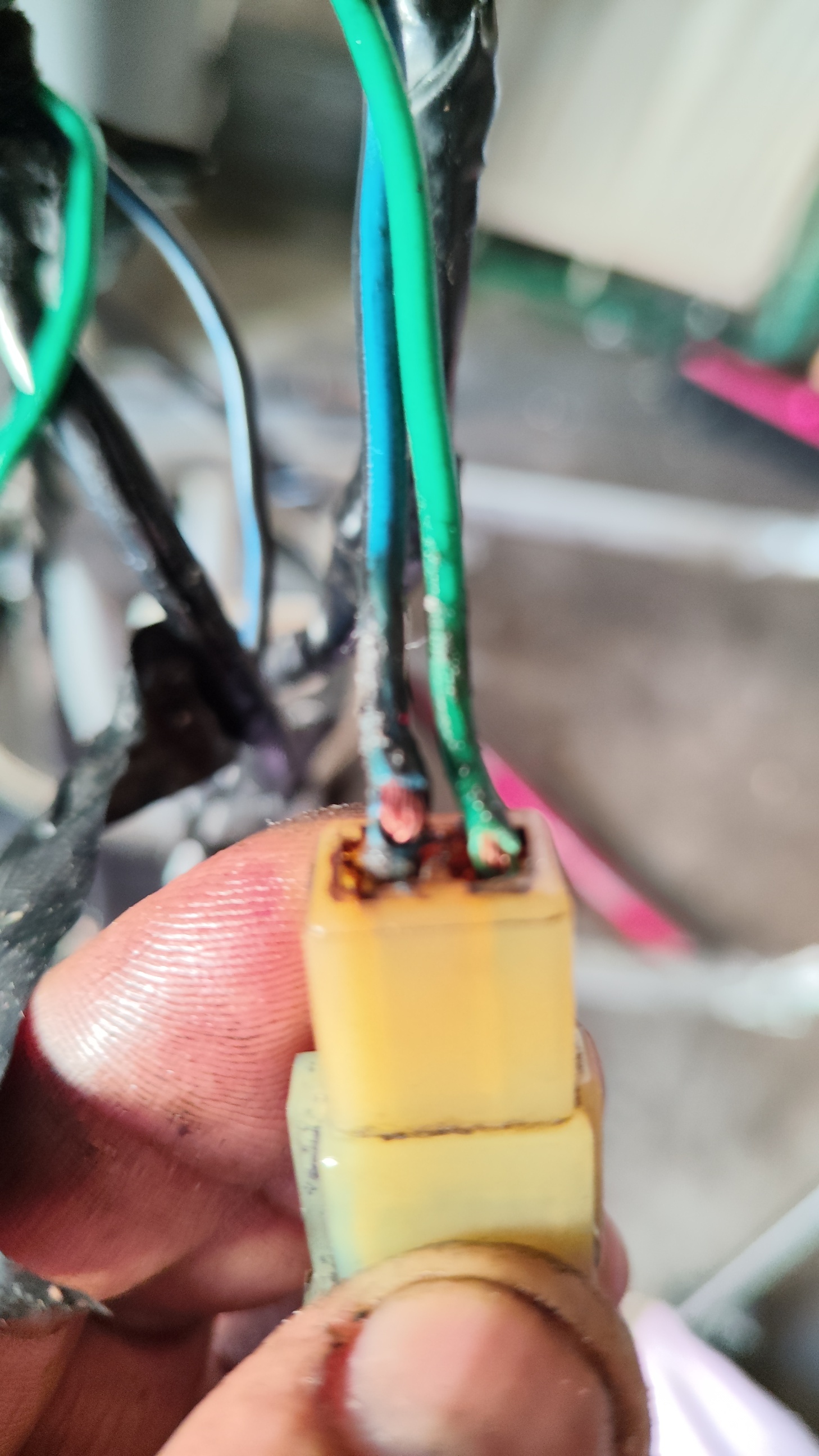

Bonjour a tous je suis nouveau sur le forum je fait appel au groupe car je ne sais plus quoi faire pour sauver ma bécane , j'ai un transalp 1987 j'ai fait pas pan de choses dessus mais je n'arrive pas a savoir d'où viens mon problème de trou et paf dans le cylindre quand j'accélère d'un coup dès 1300 tours j'ai un retour de flamme 3 fois sur 10 et un manque de puissance
J'ai fait pipe CDI lit carburateur keyster bougie neuf, j'ai même essayer avec un autre carburateur c'est pareil
Les bobine CDI capteur allumage stator tester c'est ok 14.5 a 4000 tours pour la charge avenant ça aller bien en vitesse maintenant c'est 130 max
Elle démarre au Car de tour mais j'ai perdu pas mal de puissance j'ai contrôler les compression c'est ok j'ai refait les joint haut moteur roder les soupapes et régler a 0.10mm
Hauteur de flotteur 7mm aiguille de carburateur bien en place membre. D'enrichissement Neuf
J'ai mon régulateur qui est origine et j'avais la cosse de sortie de capteur allumage légèrement brûlé que j'ai remplacé
Une fois avant mon soucis j'ai entendu un gros paf en roulant
J'ai remarqué que quand je roule en chemin le problème augmente
Merci a tous
Merci a tous

- MikaLauda
- Messages : 327
- Enregistré le : 16 janv. 2026, 15:53
- Localisation : Suisse
- Département : CH - Suisse
- Has thanked : 164 times
- Been thanked : 75 times
Re: Problème électrique ou autre transalp 1987
Je ne suis pas encore fin connaisseurs de panne sur ces bécanes, j'émet une idée.
Ne serait-il pas possible qu'il fil électrique soit dénudé dans le faisceau et il créerais ce problème avec les vibrations en roulage.
En bougeant la torche moteur allumé, il serait possible de crée l'anomalie?
- Messages : 49759
- Has thanked : 23 times
- Been thanked : 242 times
J'y pensais aussi... Et ce fil cramé du capteur d'allumage c'est pas normal.
Pourquoi a t'il surchauffé !...

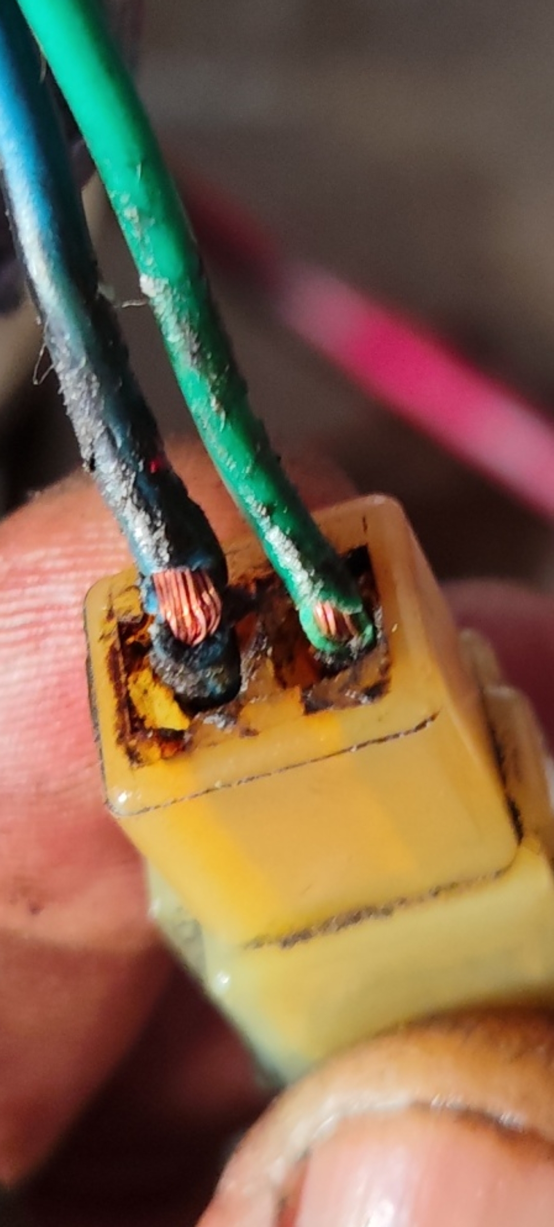

- Messages : 49759
Apparemment les isolants ont fondu, c'est bien dénudé, j'imagine que tu les as ré-isolés? Mais ça serait une bonne idée de refaire les connecteurs au propre.
Je ne sais pas si c'est la cause de la panne, mais ça peut. Autant éliminer les problèmes un par un, mais tu sembles déjà avoir regardé pas mal de trucs. Peut être que t'es passé à coté ...
- MikaLauda
- Messages : 327
Je commencerais par un contrôle général du faisceau principale.
Il à probablement une rupture quelque part qui à causé le court jus.
Avec un multimètre tas pas de coupure ?
Woody57
- Bonjour/bonsoir
- Messages : 17
- Enregistré le : 11 sept. 2026, 08:10
- Localisation : metz
- Département : 57 Moselle
- Has thanked : 5 times
salut
je suis pas une bete mais tester ohmemetres c'est ok et les fils sonnent bien
pour le cosse je l'ai bien coupé et remplacé c'est pareil
les cdi j'en ai essayer d'autres cest ok
les bobines 450 omhs comme dans la rta

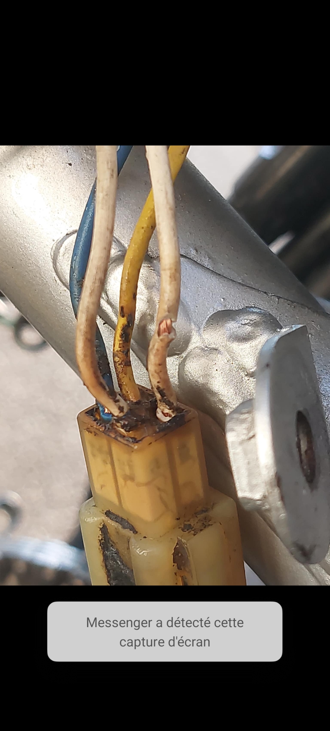

- MikaLauda
- Messages : 327
Un poil fatigués les câbles.
- Messages : 7842
- Has thanked : 220 times
- Been thanked : 125 times
Il y a probablement de l'échauffement sur certains connecteurs mais selon les photos On dirait vraiment qu'un rongeur est passé pour te grignoter le faisceau
Si c'est çà, tu es bon pour une inspection générale, regarde également ton faisceau H.T., s'il y a eu un coup de croc dedans, il se peut que tu ais un sacré courant de fuite, ce qui pourrait expliquer ta faible étincelle.
