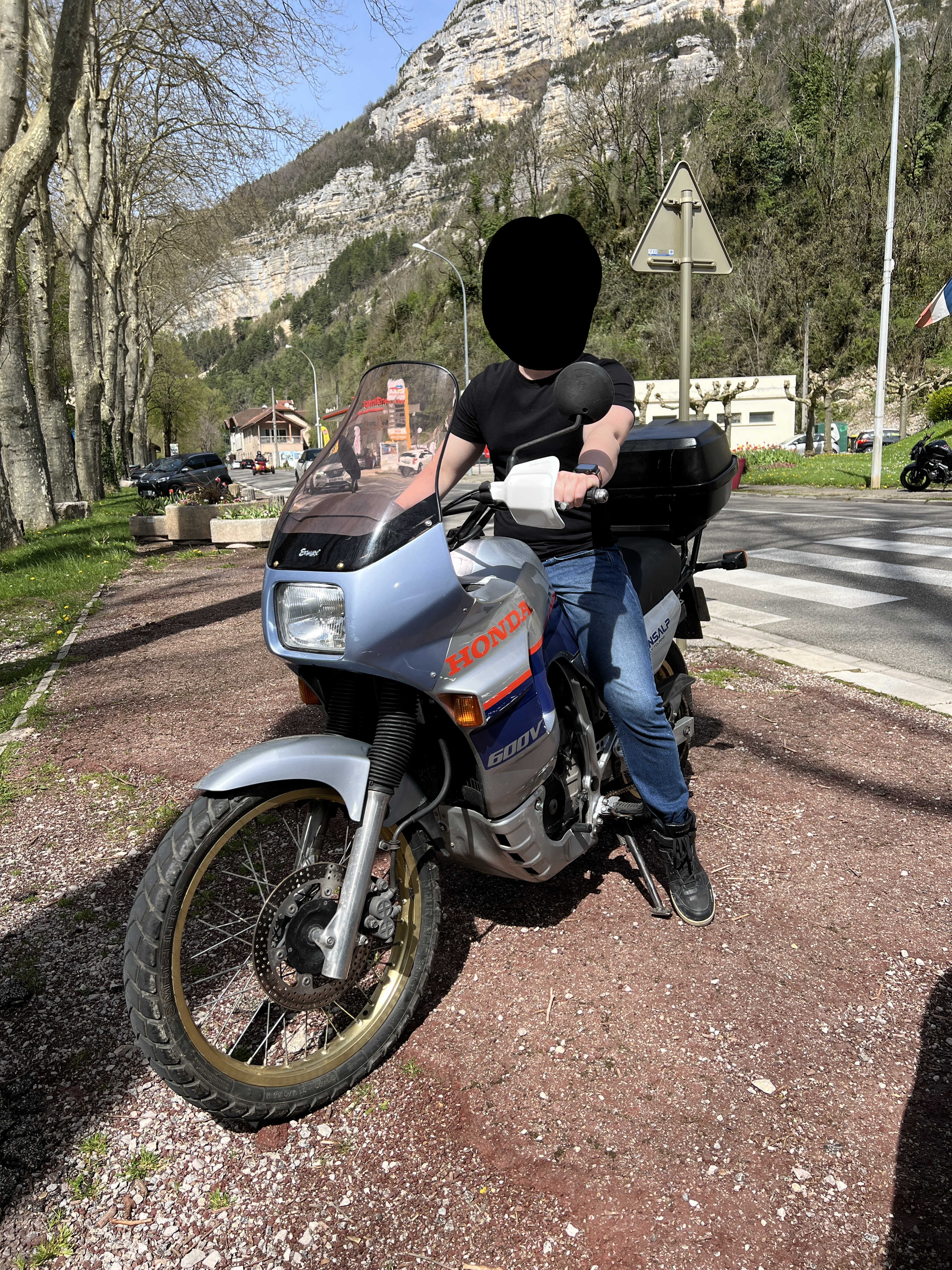

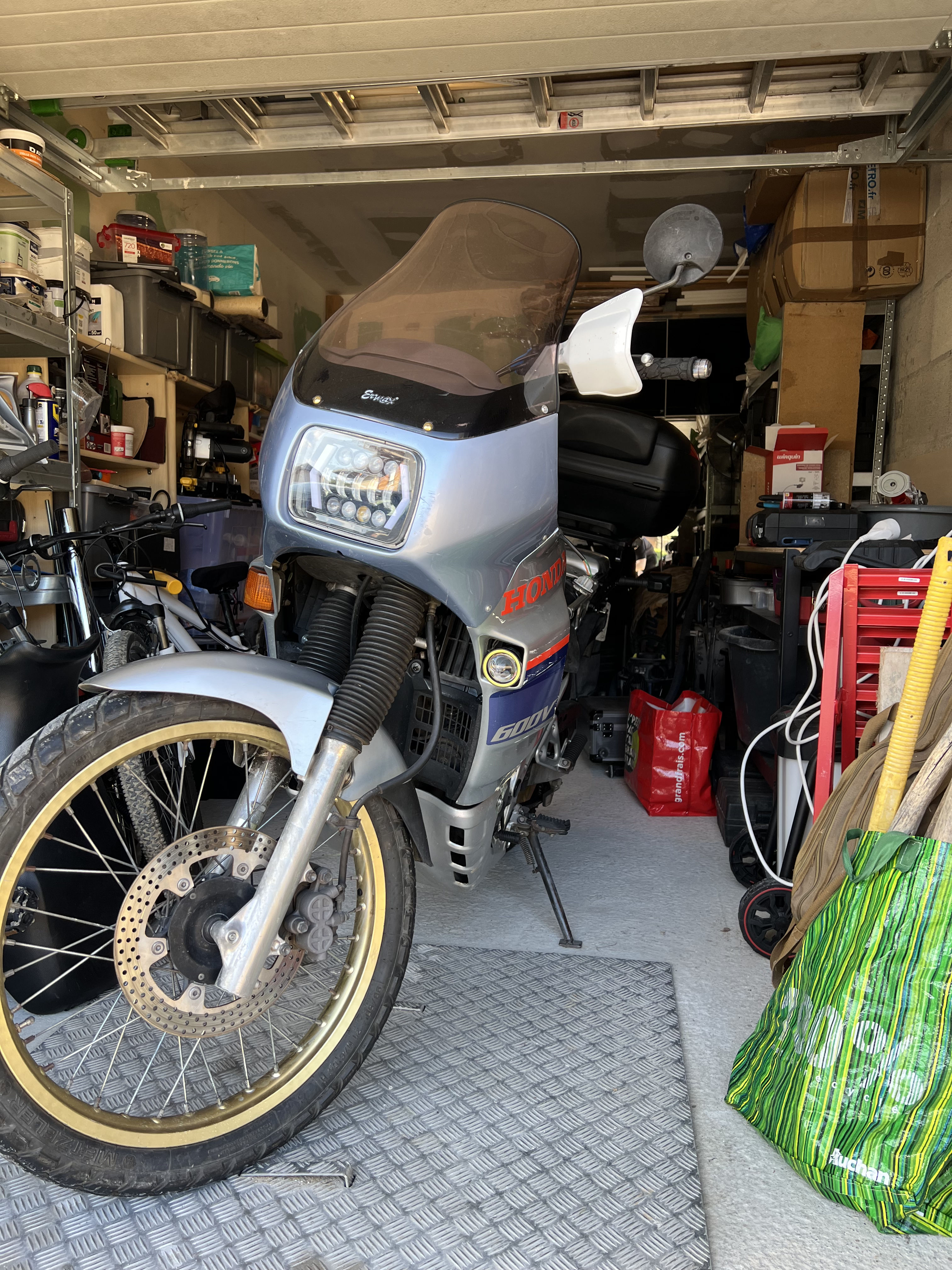

Bonjour à tous je m'appel Cyril, j'ai 31 ans et je suis possesseur d'une Transalp de 1987,
J'ai acheté cette moto pour me faire la main aussi bien sur la partie mécanique que électronique,
Mon but et de faire une version néo rétro de cette moto, tout en conservant le design global mais en la modernisant, et aussi qu'elle soit facilement remise en origine, donc pas de gros travaux complexe.
Voila la bête quand je suis allé la chercher. quand je l'ai acheté le propriétaire m'a informé qu'elle avait un léger soucis au niveau carbu, en gros quand tu accélère fort elle a des trous et à-coups,
il me disait que ça venait probablement des petites membranes de coupure, ce que j'ai commandé, et lors du démontage ben elles paraissaient plutôt bonne,
bon alors mon père qui est plutôt bon en mécanique m'a dis de voir au niveau des pipes d'admission, et effectivement elles n'étaient pas très belles alors je les ai changé.
Il y a eu une légère amélioration mais malheureusement le comportement reste le même,
je compte donc démonter les carbus et les nettoyer sachant que j'ai du aussi changer le régulateur de tension par un motoboxer car celui ci envoyer du 17v à la batterie, mon père me dis que ce problème a pu endommager les câbles de bougies et son circuit,

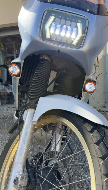

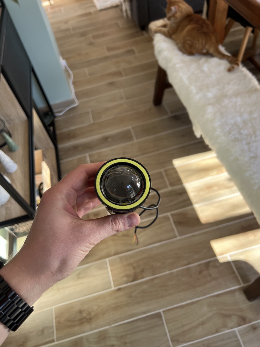

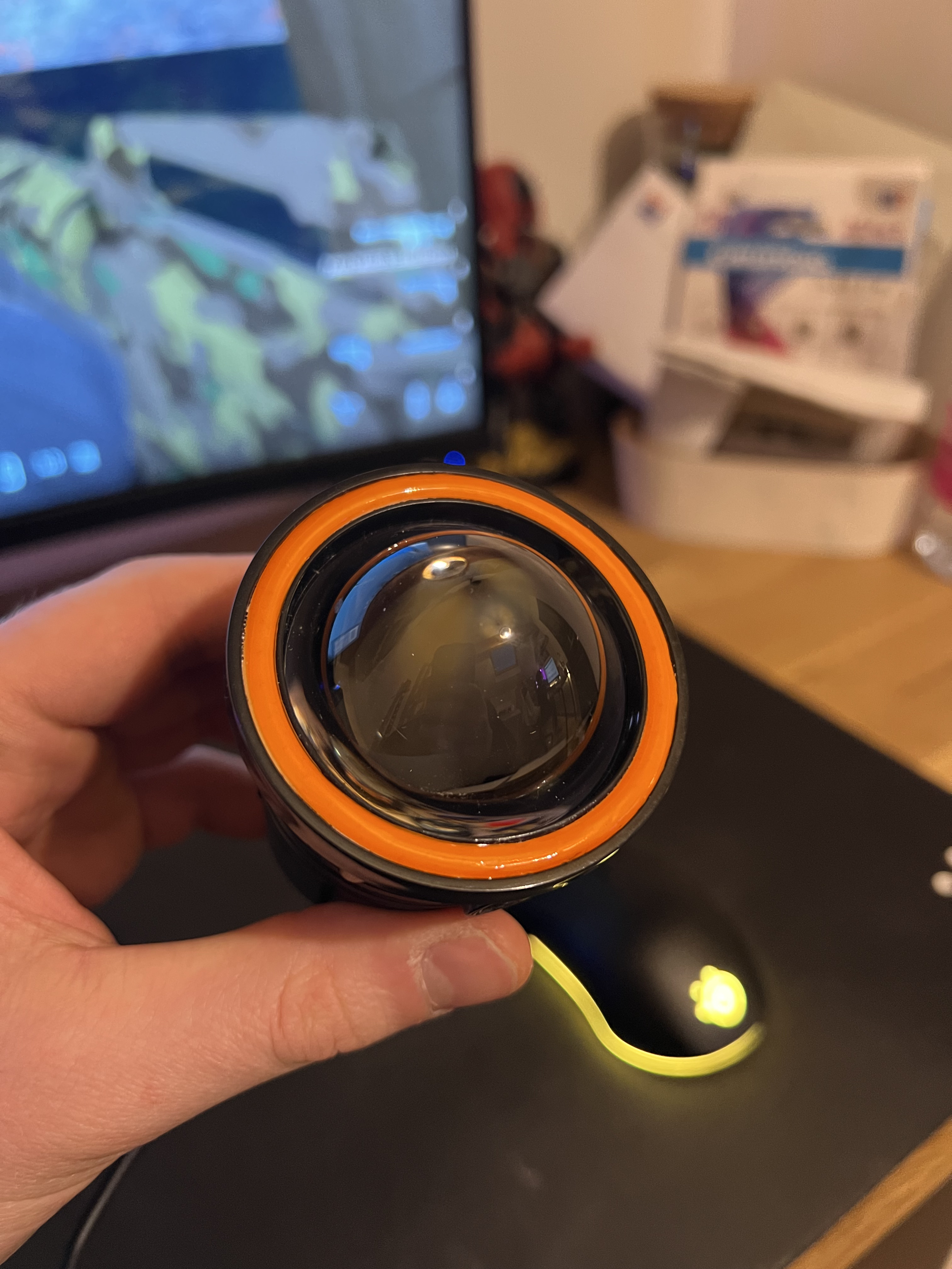

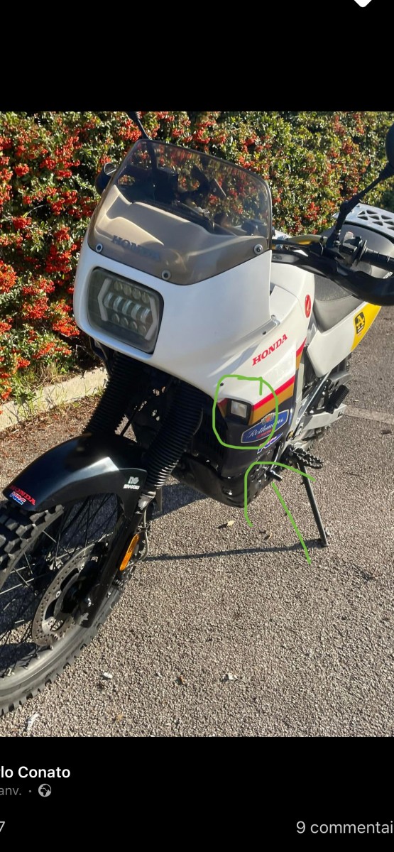

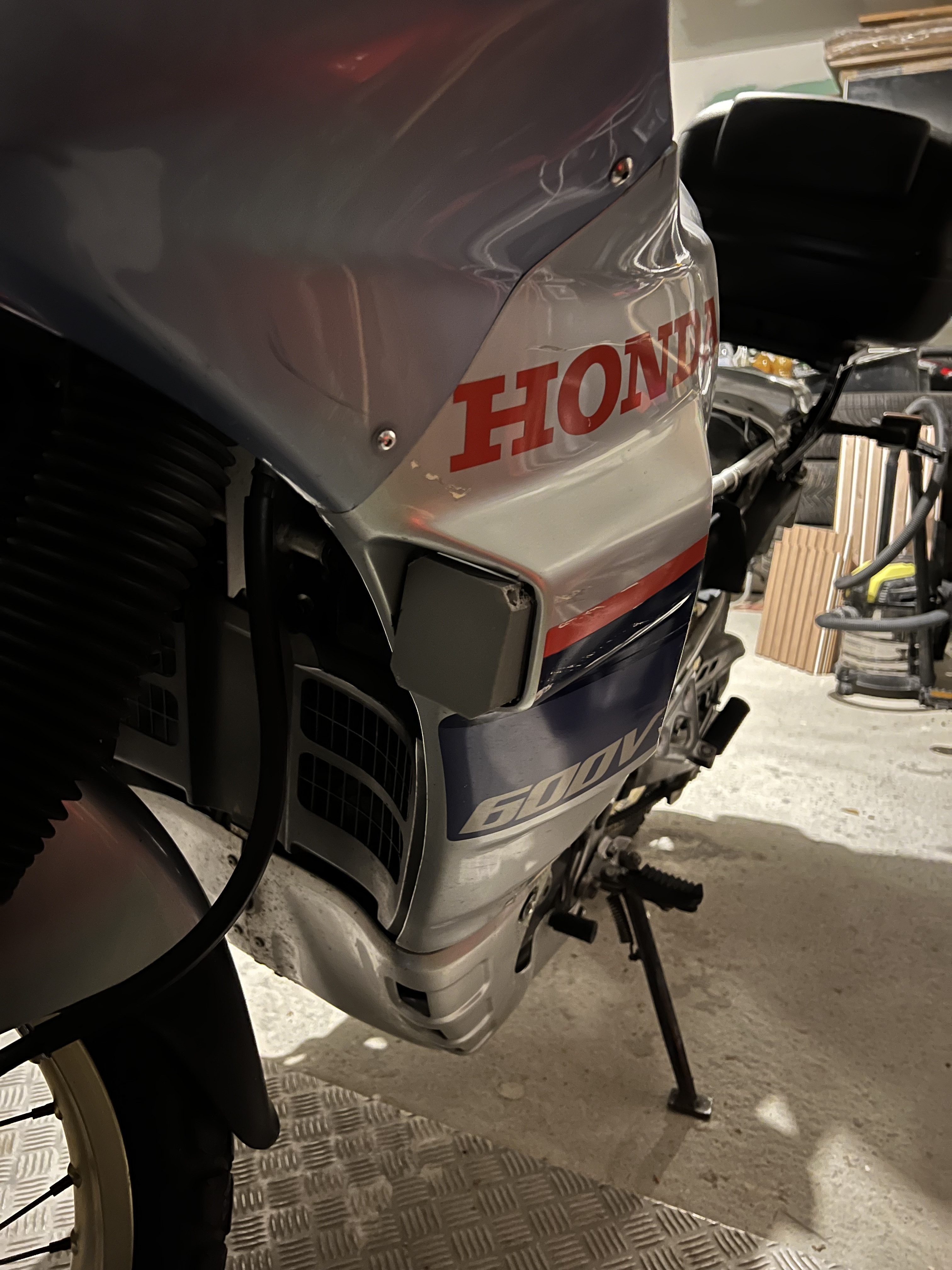

j'ai donc commencé par installé un feu led trouvé sur un merveilleux site de chinoiserie pour ce qui est des clignotant j'aimerais installé des longues portées + clignotant dans l'emplacement des clignotants actuelle un peu comme ça j'ai donc acheté ce modèle qui dispose d'une longue portée et d'un angel eyes qui sont dissocié auquel j'ai ajouté un film orange style US trouvé sur amazon je suis également en train de faire un modèle 3D afin d'intégrer le nouveau clignotant dans l'emplacement j'ai dû donc acheté une centrale électronique pour clignotant sur Amazon qui fonctionne à merveille !

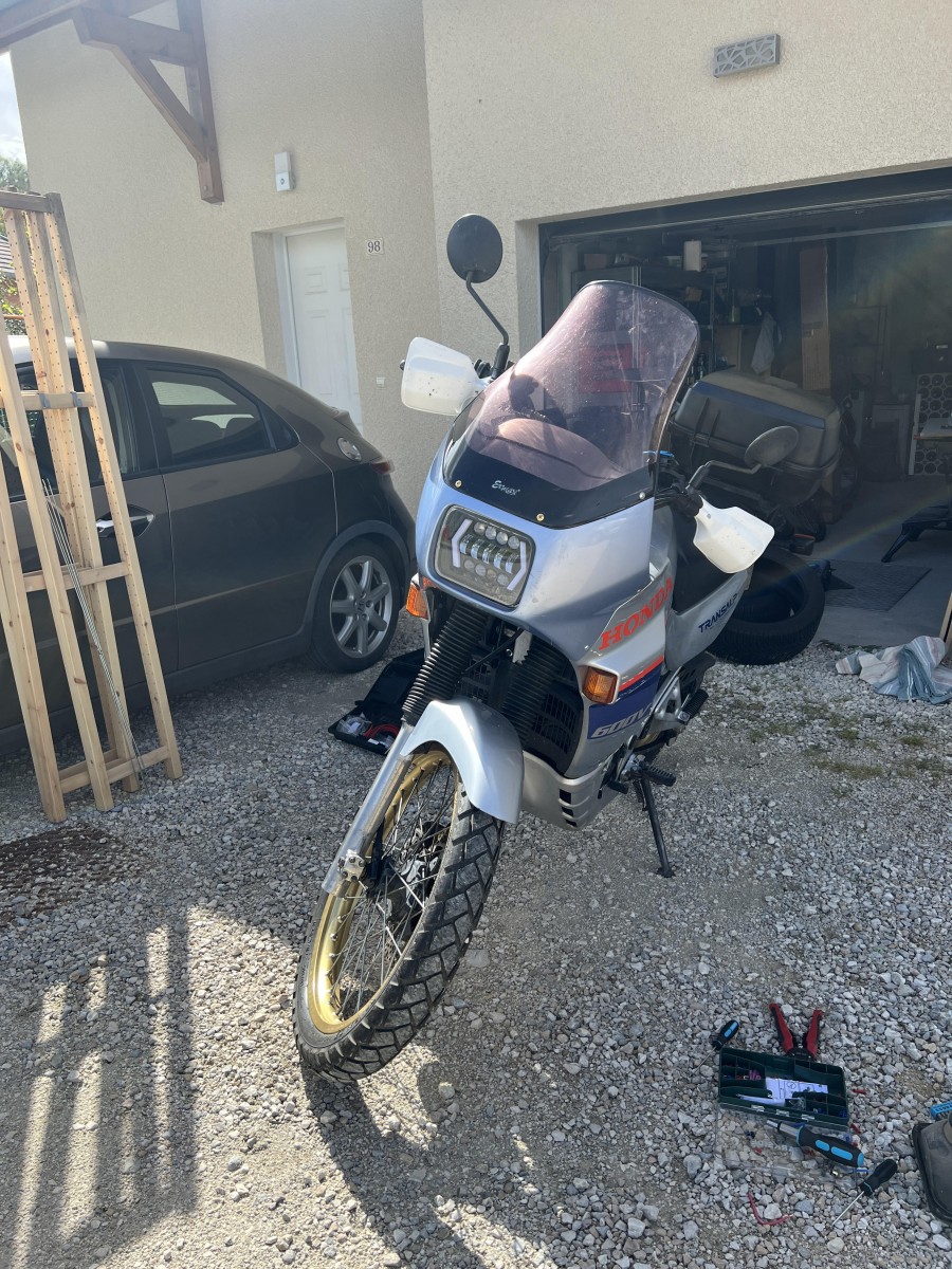

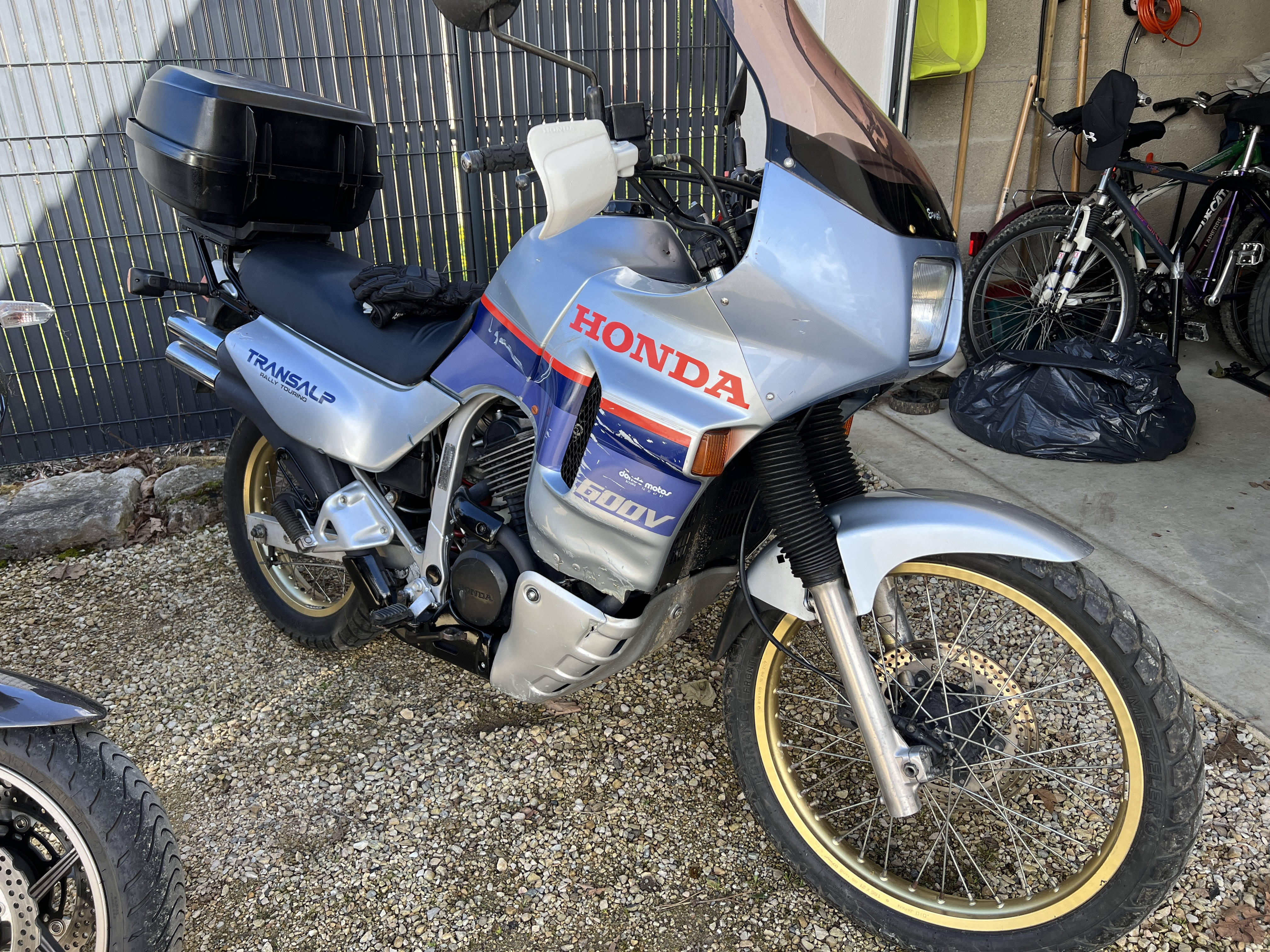

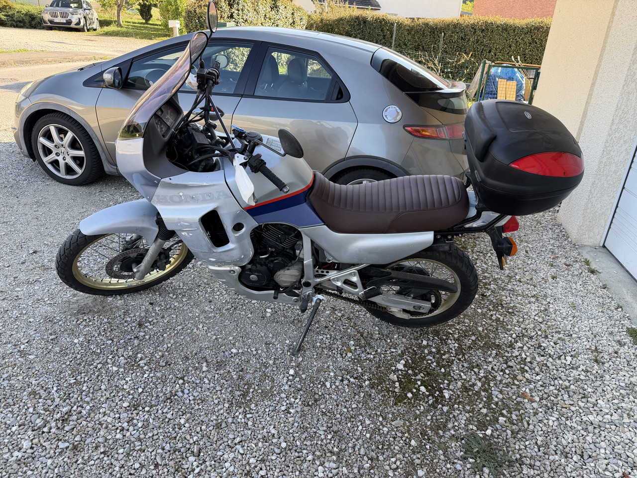

Rebonjour après une décennie, mais cette moto m’a donné du fil à retordre,
Apres avoir nettoyé le carburateur, changer tout ce que je pouvais dedans, changer les bougies,
J’ai finis par acheter un carbu d’occasion sur LEBONCOIN,
J’ai juste changé l’ancien carbu par le nouveau,
Puis je l’ai essayé, j’ai eu quelques mésaventures lors des premiers kilomètres, comme une perte de puissance allant jusqu’à l’arrêt du moteur, un régime de ralentit à 3500tpm, et d’un seul coup, comme par miracle la transalpine c’est mise à fonctionner comme jamais elle a fonctionné, plus de trou à l’acceleration, plus de perte de puissance lors d’un haut régime long, et surtout un couple à faire lever la roue avant !
Bref je pense avoir résolu les soucis de ma moto simplement avec un carbu trouvé sur LBC,
Maintenant quels sont les avancées ?
J’ai eu la chance d’avoir une magnifique selle qui m’a été offerte par le père Noël !
Et j’ai installer provisoirement les longues portées
Que me reste t’il à faire ?
Bon ça se voit ! LA PEINTURE ! ^^
Je comptais la faire en blanc classique avec autocollants,
Tout ce qu’il y a de plus standard afin de garder l’originalité de la moto et faire un beau neo rétro.
Il me restera aussi à installer les crash bar de chez Heavy Duty que j’ai reçu il y a longtemps mais pas encore installé car il faut d’abords faire la peinture
