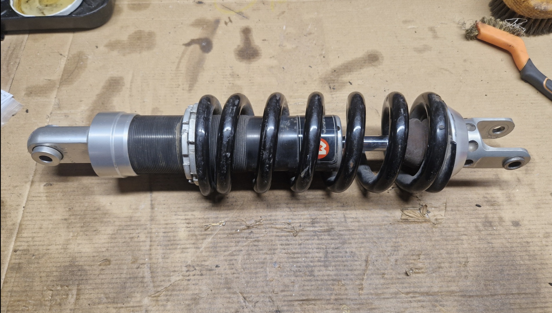

Hé hé hé.
2 bonnes nouvelles.
1 : j'ai trouvé un Wilbers road...ce sera tjs mieux que la pompe a vélo que j'utilise actuellement.
2 : j'ai enfin trouvé une couronne en 52.
Ça va watter costaud sur la piste avec une démultiplication en 15/52.
Waaaaaacon :lol: :lol:
