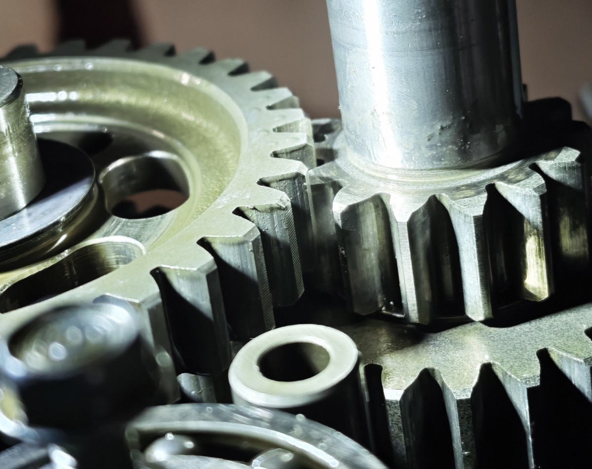

Bon j'ai ressayer une deuxième fois le montage des demi carter, toujours un blocage du côté gauche (côté du pignon de première et du gros axe de centrage). De l'autre côté ça coulisse nickel.
Deuxième fois que je dois me retaper le nettoyage du plant de joint a la main plus coup de soufflette a l'intérieur du moteur...
En cherchant la cause j'ai vu ce décalage entre le pignon de première sur L'ASB et l'arbre d'entrée. Est ce normal ? Ça pourrait bloquer je pense.

Oups apparemment j'avais mis le pignon de 1 a l'envers :lol:
Maintenant ça rentre nickel plus qu'à rererenettoyer et remettre la pâte a joint

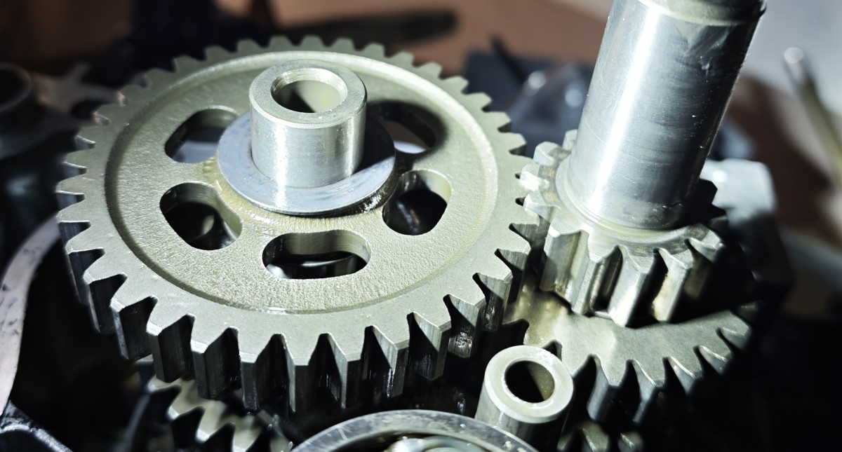

Je sais pas où j'avais mis ma tête. Mais de toute façon je n'arrivais pas à faire tourner le barillet dans toute les positions donc j'allais réouvrir.
Le téton centrale bloque et ne coulisse pas a la deuxième vitesse... Va falloir ressortir la boîte et remettre tout ça en place correctement. Les boules
Edit:

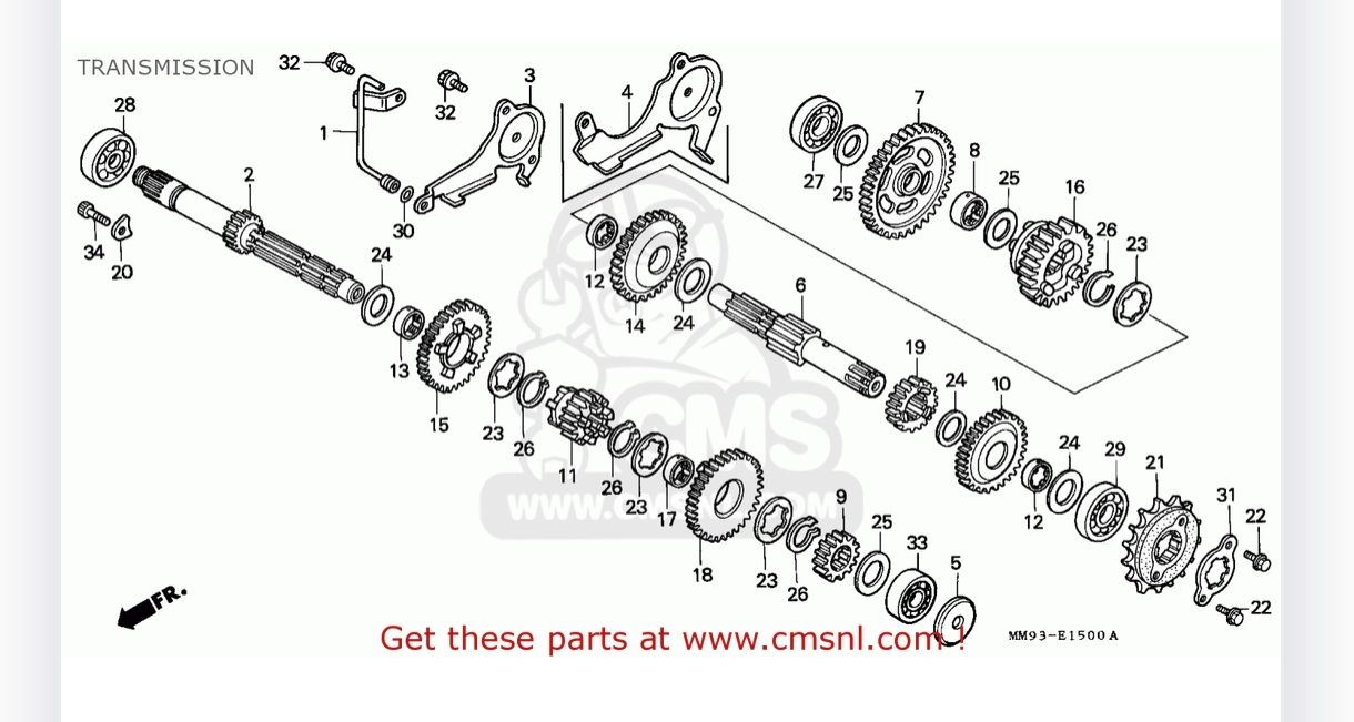

Je viens d'y penser par hasard mais le téton centrale ne coulisse pas dans la gorge du barillet justement parce que je n'ai pas le bon jeu axial à cause de la rondelle manquante (1mm), du coup décalage entre l'ASB et l'axe d'entrée. J'ai du la perdre au premier démontage. Je recommande ça sur un site de scooter (pas dispo sur wemoto), et maintenant je pense que je serai prêt pour tout remonter correctement après ces mésaventures.

Tu parles de quelle pièce ? :idea
Tu vois que t'avais oublié un truc :lol:

Oui :lol:
La rondelle numéro 24
Messages : 49771
Re: Changement demi-carters moteur noir 87 / 88
Il y en a 3 on dirait...

Celle derrière le pignon de 2eme sur l'ASB qui vient en contact avec la portée de roulement.
