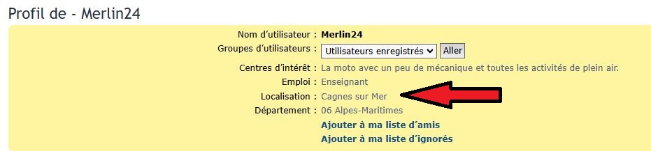

Merlin24 a écrit : ↑
26 juil. 2026, 15:29
@dgero je n'ai pas trouvé un indiquer mes motos, je l'ai mis en signature.
Tu peux rajouter la RD03 dans la continuité de ta localisation, les autres motos aussi mais elles peuvent rester dans ta signature car elles ne sont pas concernées directement par le forum
:wink:
Re: Réparation reservoir
26 juil. 2026, 17:49
:wink:
Merlin.JPG.
Merci Dgero! thx
