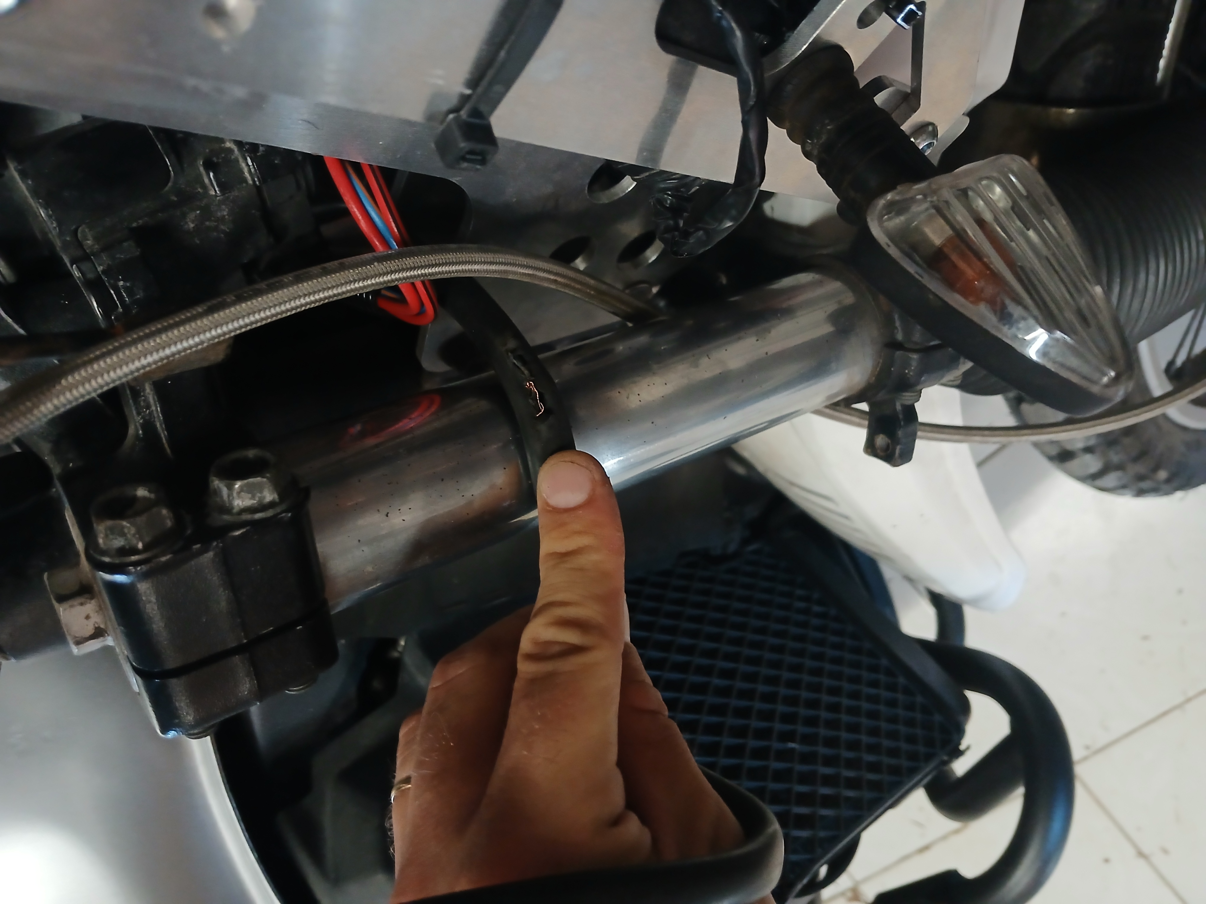

Re: Panne électrique totale
Messieurs, ne vous tracasser pas trop le cerveau.
Je peux sans trop de doutes vous dire que j’ai trouvé la panne.
Voilà ce que j’ai trouvé sous le pontet supérieur.
Bravo au mécano qui a préparé cette machine pour le Maroc, elle n’aurait même pas passer la frontière française...
- Messages : 10158
- Has thanked : 116 times
- Been thanked : 91 times
Ca sent le pincement dans la butée du té inférieur de fourche.
Oui faut que je regarde quand même parce que j’ai retrouvé le câble bien collé au pontet supérieur.
Merci à toi en tout cas !
Tonyton24 a écrit : ↑09 juil. 2026, 16:53Messieurs, ne vous tracasser pas trop le cerveau.
Voilà ce que j’ai trouvé sous le pontet supérieur.![]()
Tu peux lui demander pourquoi il a mis un arrêt d'urgence sans rien te dire...
