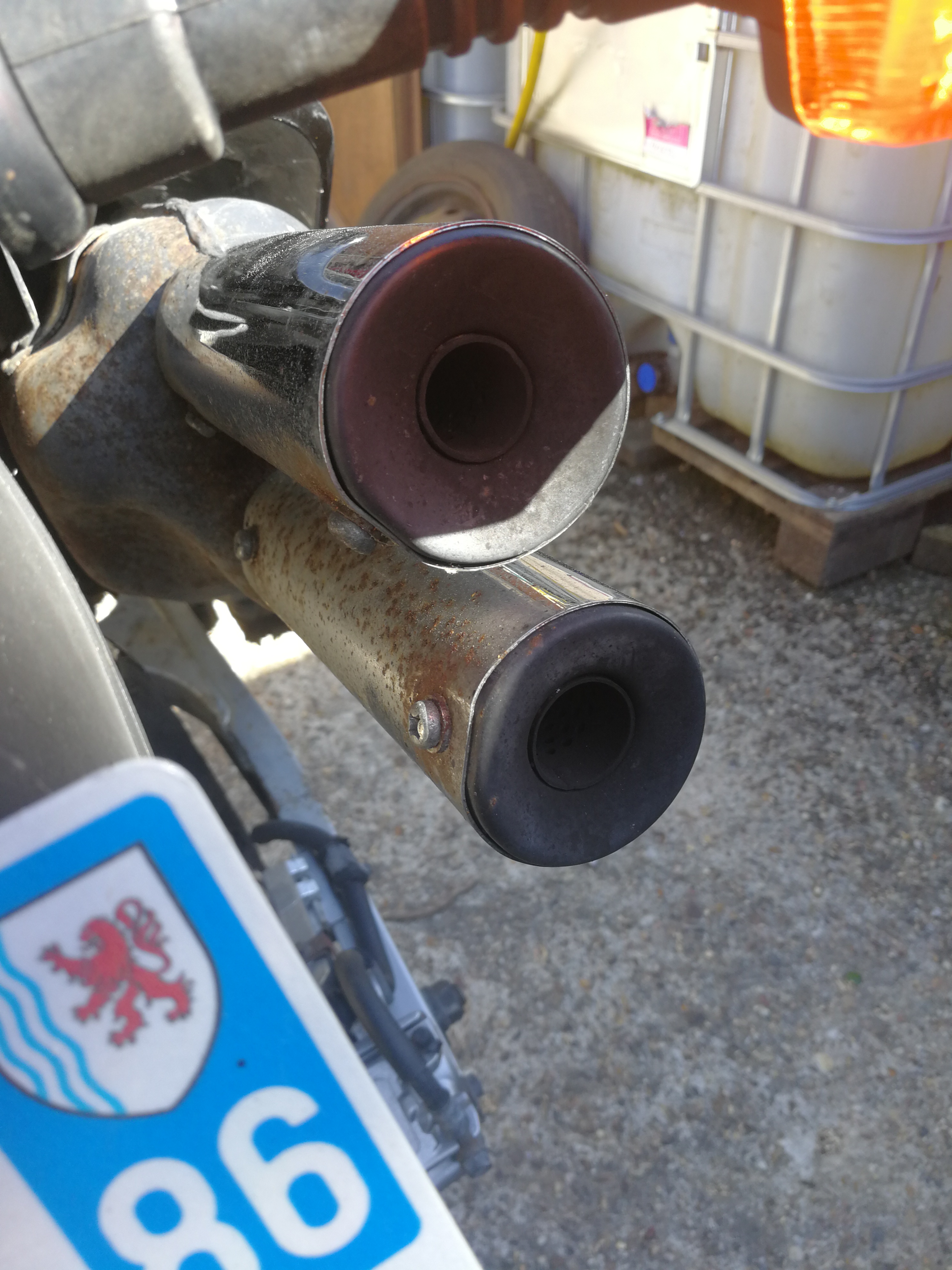

- réfection des sorties d'échappement piquées (cf photo)

Pour les sorties d'échappement rouillées ,quand j'avais la 600 j'avais dégoté je ne sais plus trop ou des chutes de tubes alu du bon diamètre , ça allait nickel avec un rendu gris mat sympa , et l'avantage c'est que c'est léger et que ça ne rouille pas .
Ah oui bonne idée, il va falloir que je mesure le diamètre le jour ou je vais démonter tout ça ! Merci !
J'ai commandé 2 tubes comme ceux la,
https://de.aliexpress.com/item/10050051 ... pt=glo2deu
Je vais encore contrôler à la maison le diamètre ce soir su tu veux.
Avec un bon coup de polish ils deviennent bien brillant.
Mais avec le temps il redeviennent un peu mat.
Et pour fini j'ai donné à faire chromer par une entreprise.
Si tu passe du coté Suisse, je te les donnes, j'en ai 2 de 500mm

Bonjour à tous. Suite de l'histoire de ma pd06. Grosse balade avant hier samedi. Aucun souci sur les 50premiers kms et sur le retour, 50 kms max, la moto tournait seulement sur le cylindre arrière. Sur la mienne c'est un boitier TCI donc peut être souci de boitier (merci à Bruno une fois de plus).
Le temps de recevoir le nouveau TCI j'ai pensé à un souci de bobine. J'ai donc démonté et testé à l'ohm mètre. J'ai bien les bonnes valeurs au primaire mais ce qui est plus bizarre c'est que je n'ai aucune valeur sur le secondaire et même sur le cylindre qui fonctionne. Etonnant.
J'ai bien sur essayé de regarder les etincelles aux bougies mais ce n'est pas facile à voir.

Bonjour à tous. Sur les conseils de Bruno (encore une fois merci), j'ai changé les 4 bougies ce matin et.....ça marche. Comme il me l'avais expliqué, les 2 bougies les moins accessibles n'avaient pas du être changées depuis longtemps car difficiles d'accès. J'avais donc les 2 bougies du cylindre avant HS. Petit tour ce soir pour bien vérifier que tout est ok.
