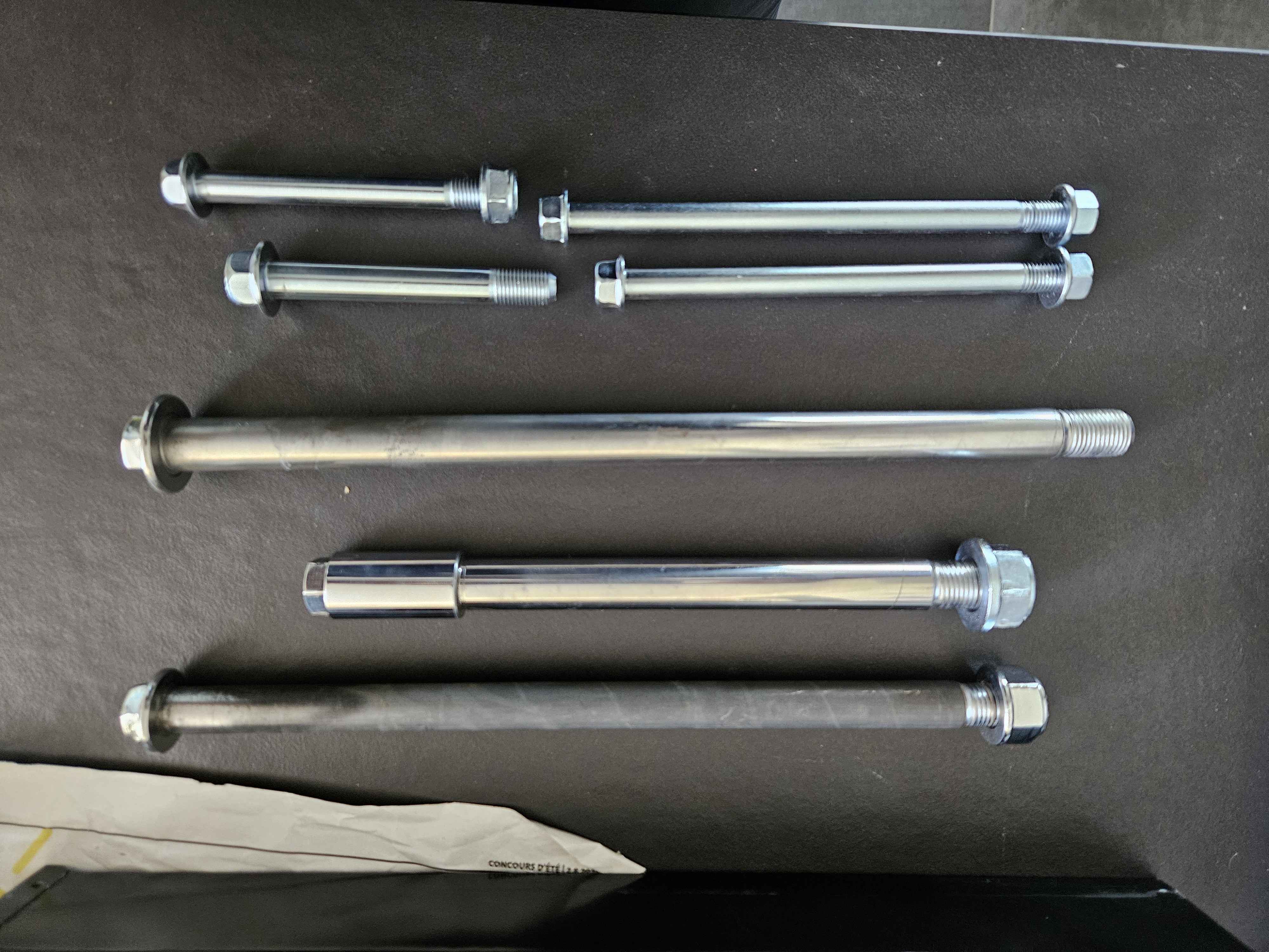

Des nouvelles du front!
La visserie est de retour, y a plus qu'à!!!
Ainsi que les sorties d'échappement
Avant et après.
Faut encore remettre chaque vis dans le bon casier qui lui est dédié :supercontent

Faut plus qu'une bière pour voir double à ce point!! Le cerveau à reussi à supprimer le cadre et à ne garder que le moteur en double :lol:
Messages : 49771
Rholalaaaa, mais comment ils arrivent à faire revenir la visserie et les chromes comme ça? :pasfou
Quel teasing... :stress
J'arrive pas à lire la page 24 sous les tubulures : Testez les connards sur la sécurité ? :hehe
En tous cas fracture de rétine :love
