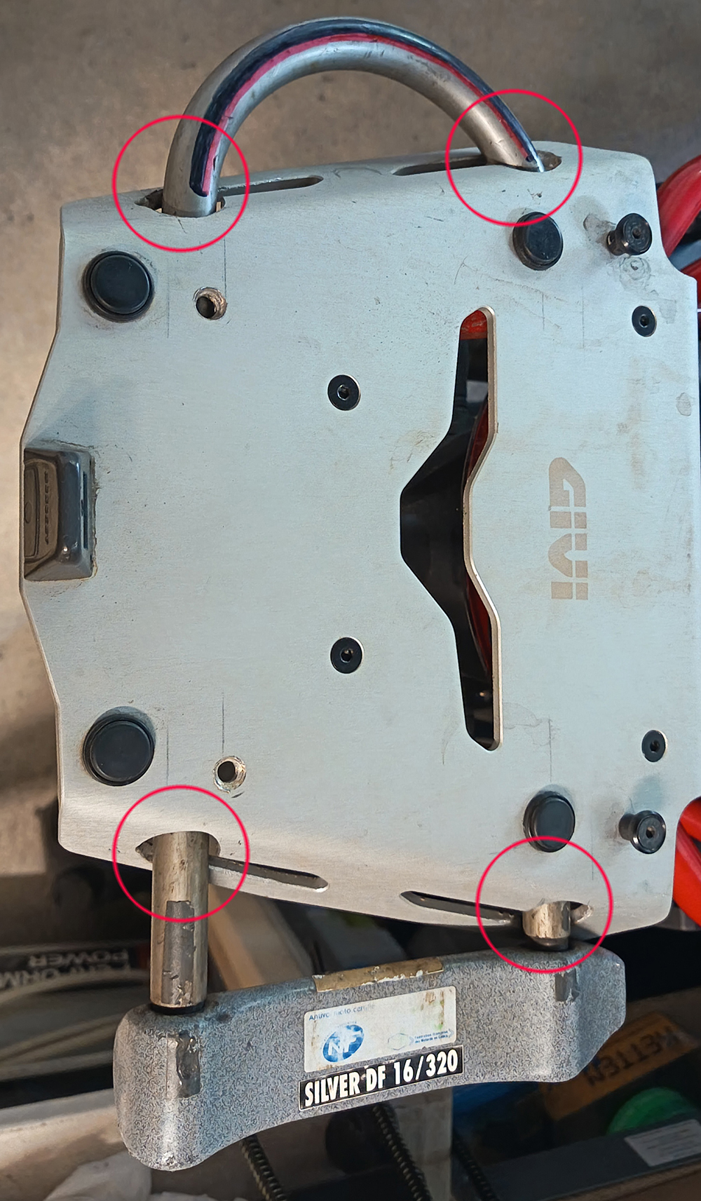

Je confirme que ce n'est pas universel. J'ai failli acheter ce support et... j'ai bien fait de vérifier les dimensions car mon U ne passait pas.
Alors ? Alors j'ai bricolé :
Pour ceux qui sont équipés d'un support de topcase en alu (genre Givi SR1156), je propose ceci.
J'ai dû percer sur les côtés (petit forêt pour tracé le périmètre du trou et le tout fini à la lime).
L'espace entre le dessous du porte paquet et le support d'origine étant insuffisant, j'ai acheté des entretoises plus longues. Qui dit entretoises plus longues, dit vis plus longues. J'ai trouvé des vis à têtes fraisées en six pans creux sur le net avec les entretoises.
J'ai désormais un U toujours dispo, discret (invisible ou presque sous le top case) et qui ne m'a pas coûté grand chose. Le plus délicat est de percer correctement le support alu. En ce qui me concerne, le U étant toujours recouvert de sa protection de plastique et dans un emplacement ajusté, je ne subis aucune vibration.
Si ça peut donner des idées à certains...
A ciao !

J'ai finalement recopié la solution utilisée sur ma T@.
Avec 2 morceaux de tube électrique de 25mm de diamètre.
J'ai un U d'origine livré à l'époque avec les Transalp 600.
Je maintiens le U avec un tendeur comme le tendeur en caoutchouc de chez Honda.
J'ai déjà bien roulé avec ce montage, et pour le moment RAS.
Pas de bruit
Pas de vibration
Aucun risque qu'il tombe vu que le U est pris dans le support du Top case.
Quelques photos pour partager cela avec vous.
