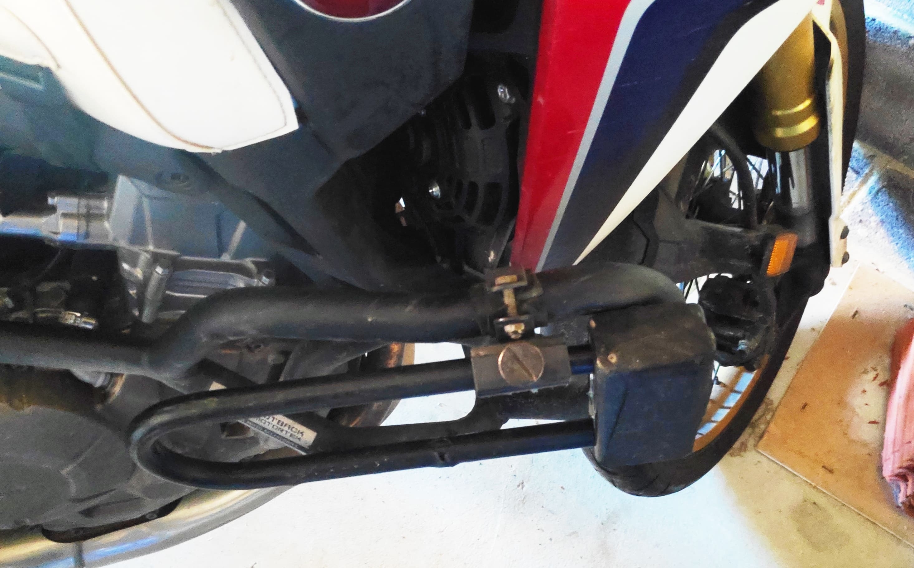

J'avais récupéré cette petite fixation qui permet de se reprendre sur un tube, comme les crashbars par exemple.
C'est impeccable, ça ne bouge pas pour peu qu'on puisse aussi appuyer le U contre une zone du crasbar... Comme tu vois ici c'est la tête du U qui se plaque contre la boucle du crashbar.
J'avais mis une sangle là pour assurer mais c'est inutile finalement.
Il y a simplement une molette pour verrouiller la mâchoire.
Pratique et rapide.
J'utilise ça depuis des années.
Je ne pas te dire où en trouver, je crois qu'on me l'avait donnée.

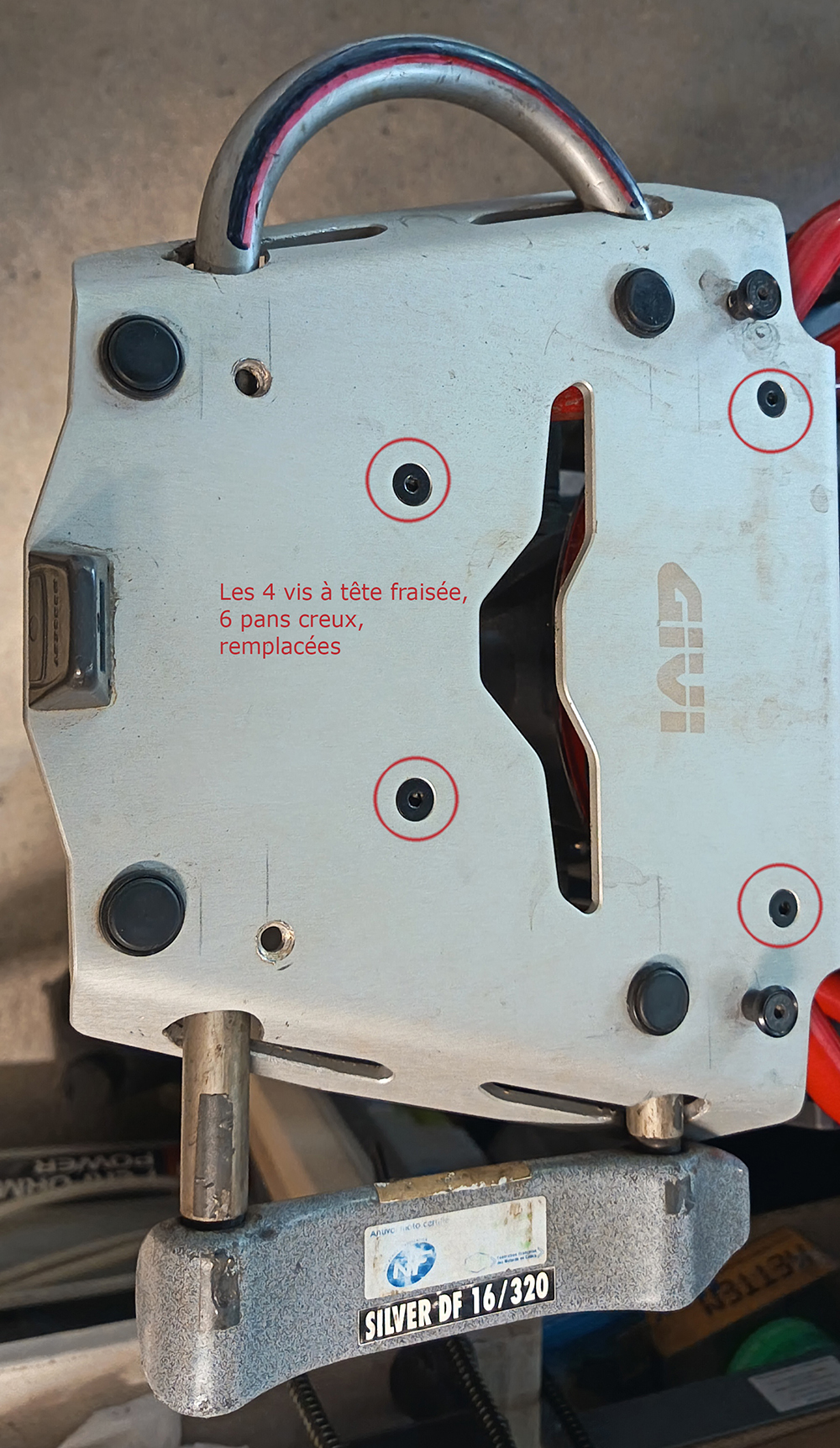

Je confirme que ce n'est pas universel. J'ai failli acheter ce support et... j'ai bien fait de vérifier les dimensions car mon U ne passait pas.
Alors ? Alors j'ai bricolé :
Pour ceux qui sont équipés d'un support de topcase en alu (genre Givi SR1156), je propose ceci.
J'ai dû percer sur les côtés (petit forêt pour tracé le périmètre du trou et le tout fini à la lime).
L'espace entre le dessous du porte paquet et le support d'origine étant insuffisant, j'ai acheté des entretoises plus longues. Qui dit entretoises plus longues, dit vis plus longues. J'ai trouvé des vis à têtes fraisées en six pans creux sur le net avec les entretoises.
J'ai désormais un U toujours dispo, discret (invisible ou presque sous le top case) et qui ne m'a pas coûté grand chose. Le plus délicat est de percer correctement le support alu. En ce qui me concerne, le U étant toujours recouvert de sa protection de plastique et dans un emplacement ajusté, je ne subis aucune vibration.
Si ça peut donner des idées à certains...
